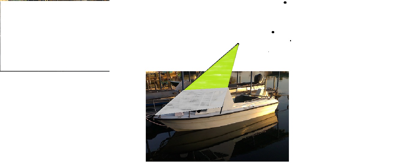

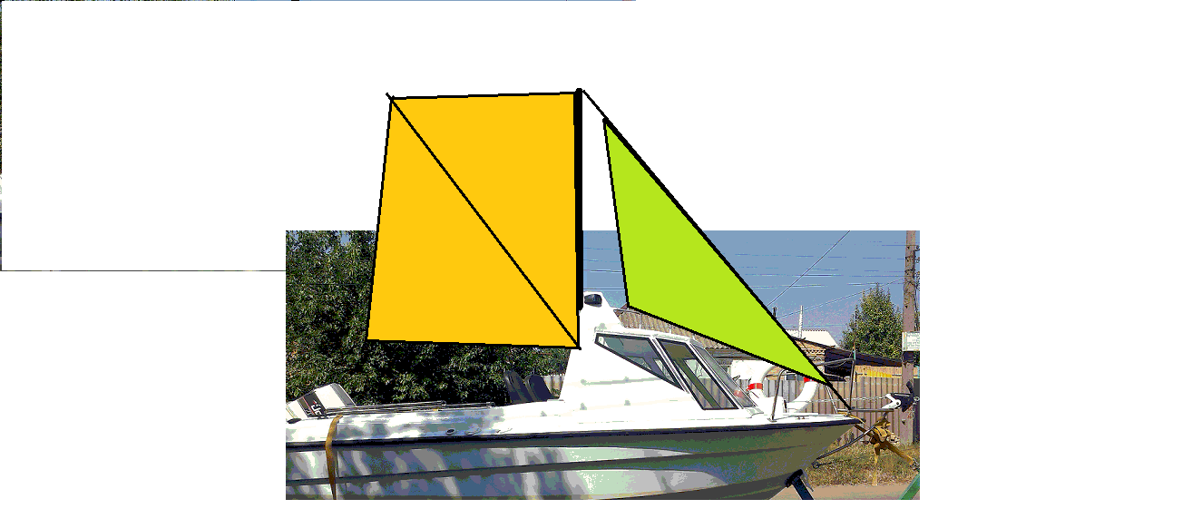

Я Вам в Вашей другой теме предлагал вариант парусного вооружения, да видать не объяснил толком. Так представляется на картинке. Черным - это мачта и такелаж, оранжевым парус-стаксель. Он один. Можно поставит два и нести на "бабочку". Для попутного слабого ветра. Можно установить закрутку и стаксель или оба будут сворачиваться в "колбаску" на штаге дернув просто за веревочку. В Вашем случае я так бы и сделал. Мачта маленькая и убирается в лодку, парус небольшой, а если их пара стакселей, то уже площадь внушительная парусности.
Назва:  Безымянный.png
Переглядів: 711
Розмір:  826,3 КБ
Сергей Вишня зараз поза форумом   Відповісти з цитуванням
Alexribalka (14.02.2015)
Старий 14.02.2015, 18:51   #27 (permalink)
Аватар для Alexribalka
Карапь: Дракон/Джонсон 2т 70
Дописи: 3.878
Сказал(а) спасибо: 2.275
Поблагодарили 2.965 раз(а) в 731 сообщениях
Типово Re: Мотолодка под парусом
И тенек над рубкой
Спасибо Сергей! Я тогда еще примерно понял. Но мне кажется совсем маневренности не будет. Только попутный -не совсем интересно. Я уже говорил что и под рубкой по попутному нормально идет и основной мотор позволяет отклонять градусов на 15. В Этом случае скорость будет больше и на мотор дополнительное перо накладывать. Но все-таки хотелось и на встречном попробовать.
Или не так?

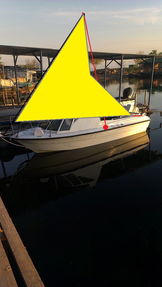

Изначально думал соорудить как на картинке желтый (аварийно-шпринтовый), Но Ваш вариант наверное поинтереснее будет и красивее. Даже мачту можно не снимать.

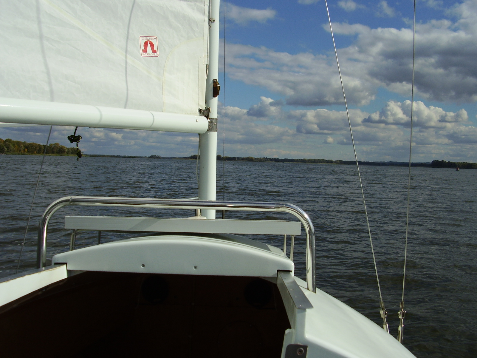

ИМХО один стаксель большой на закрутке лучше. Не надо открывать обзор, поднимая шкотовый угол. Все и так хорошо видно. Можно в стакселе сделать большой площади прозрачное окно из пленки. Ниже будет центр парусности, не надо грота с его гиком по головам, убирается на штаг, на котором можно и хранить. Рифить можно постепенно убирая на закрутку. Одни плюсы. Да и площади парусности много не надо. Помним об остойчивости. Хватит с головой метров квадратных 10...12. Моя яхта 4,6 на 1,8 м. водоизмещением около 0,8 т. в зависимости от загрузки практически как и Ваша лодка, так мне 12 метрового грота за глаза. Стаксель в 6 метров почти не ставлю хожу кетом под одним гротом и так сердце порой в пятки уходит, а бурун за кормой выше мотора. Часто хожу с зарифленным гротом на одну полку хотя и килевая яхта с балластным плавником в 160 килограмм. Хожу так потому, что хожу сам в основном.

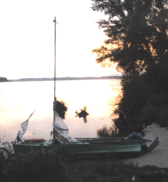

Даже с небольшим парусом на моторке без парусного опыта словить шквалик и кильнуться, это как два пальца.
Сергей, не пугайте человеков! У моторки, с ее плоским широким днищем, остойчивости – завались! По крайней мере, ее не меньше, чем у большинства швертботов. Я в 90-е очень много ходил на «Казанке-М» и «Южанке» с разными типами парусного вооружения – от простейшего рейкового паруса 5,5 кв.м. до шлюпа 10 кв.м. Это были и короткие выходы на покатушки и рыбалку, и многодневные походы по самой широкой части неспокойного Кременчугского водохранилища (до о. Жовнино и дальше). Так вот - жив я до сих пор, и никакие шквалы меня не угробили.
Что я имею еще сказать? Конечно, приличной лавировки от парусной моторки добиться нереально. Даже на пике моих экспериментов, когда на «Южанке» стоял парус от виндсерфера «Мустанг» и неплохо пошитый стаксель 3,5 кв.м, а дрейфу противодействовали два одновременно работающих шверца общей площадью 0,5 кв.м – это была не лавировка. Это было вялое продвижение градусов под 60 к ветру. Как-то раз при отказе мотора мне пришлось в лавировку возвращаться домой 30 км. Шел 12 часов – и это при среднем ветре, с частыми его отходами. Дело в том, что, присущий большинству моторок тупой нос и низко нависающая над водой скула сильно тормозят продвижение лодки против волны. Постоянный бум-бум в скулу, брызги летят, а ходу нет. Зато на полных курсах парусная моторка может «дать копоти». Однажды в хороший ветер отрезок в 22 км лодка прошла за 2 ч. Было и такое: шквалик практически вывел мою лодку на глиссирование, и я наезжал на идущую впереди яхту типа «Нева», как на стоячую!
Можете поглядеть фотки мооей лодки. Давно это было... Фотки старые, сканированые, поэтому за качество пардон.
Насчет установки серфовского паруса – это было не совсем традиционное решение, впрочем – вполне себя оправдавшее.
Степсом служило усиленное уголком отверстие в палубе возле самой переборки, в неё вставлялся штырь, торчащий из мачты.
Вант было две пары. Топ-ванты - постоянные. Нижние прикручивались к мачте чуть ниже точки крепления гика винтом со здоровой ручкой, которую можно открутить за 10 сек. Сразу после этого можно было отдавать фал и тащить парус вниз вместе с гиком, прицепленным к мачте скользящей стропкой. Если нужно было свободное место в кокпите, ещё за 10 сек. можно было отцепить гик и затолкать парус в багажный отсек.

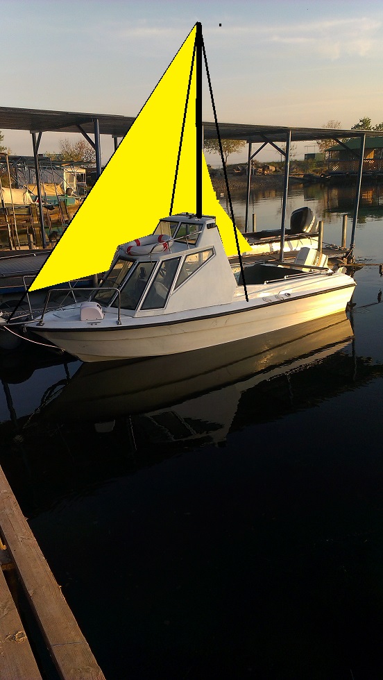

Сергей, Вас Правильно понял?
Назва:  Дракон Стаксель левый.jpg
Переглядів: 692
Розмір:  143,2 КБ
ID:	83410   Щоб збільшити малюнок, клацніть по ньому
Назва:  Дракон стаксель правый.jpg
Переглядів: 706
Розмір:  159,0 КБ
Старий 15.02.2015, 08:25   #38 (permalink)
Аватар для Сергей Вишня
Псевдо: --
Карапь: самодельная лодка
Дописи: 716
Сказал(а) спасибо: 142
В принципе, да.

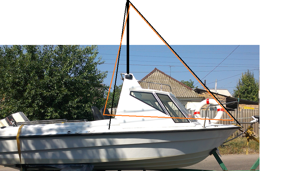

Еще! Из чего сделать штаг , чтоб и стаксель накручивать и свернуть все это можно. Или это нереально?
Еше! Ваше видение угла мачты? А,Б,В.?
