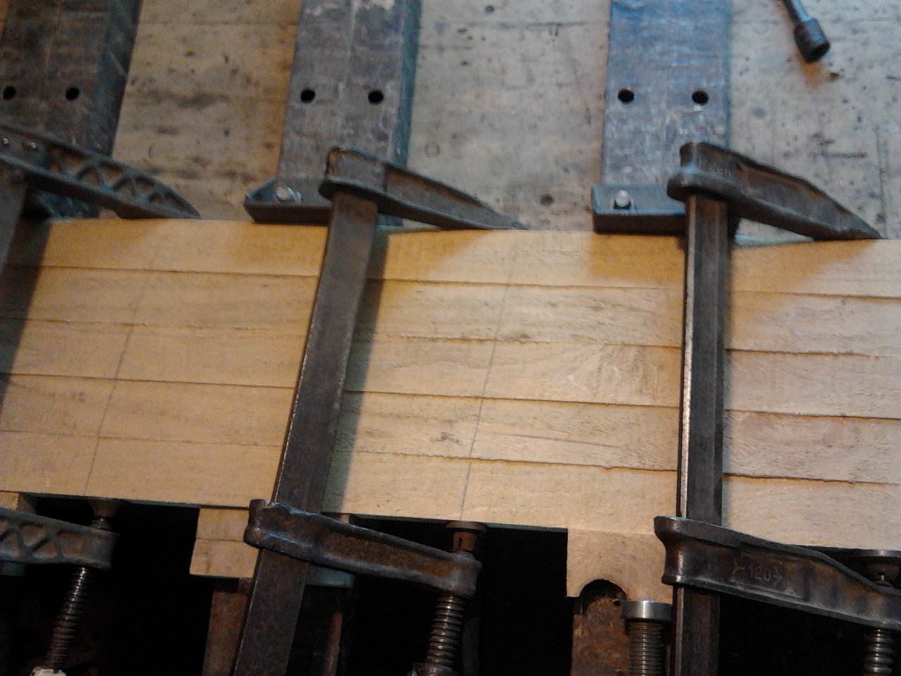

Типово Re: Парус на надувной лодке.

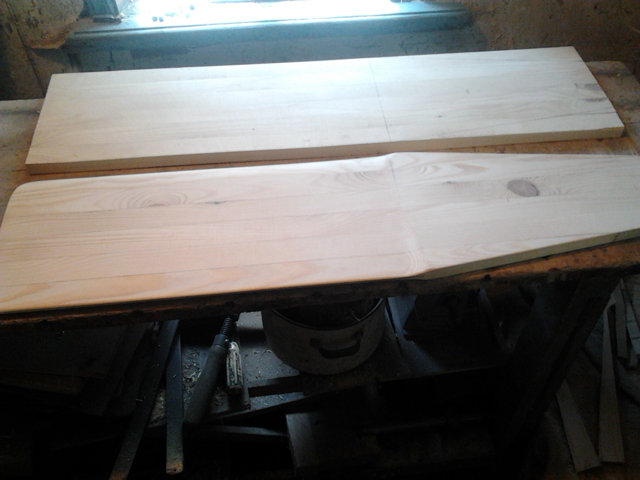

Изготовление щита для пера руля.
Назва:  2018-05-28 13.41.04.jpg
Переглядів: 607
Розмір:  533,1 КБ

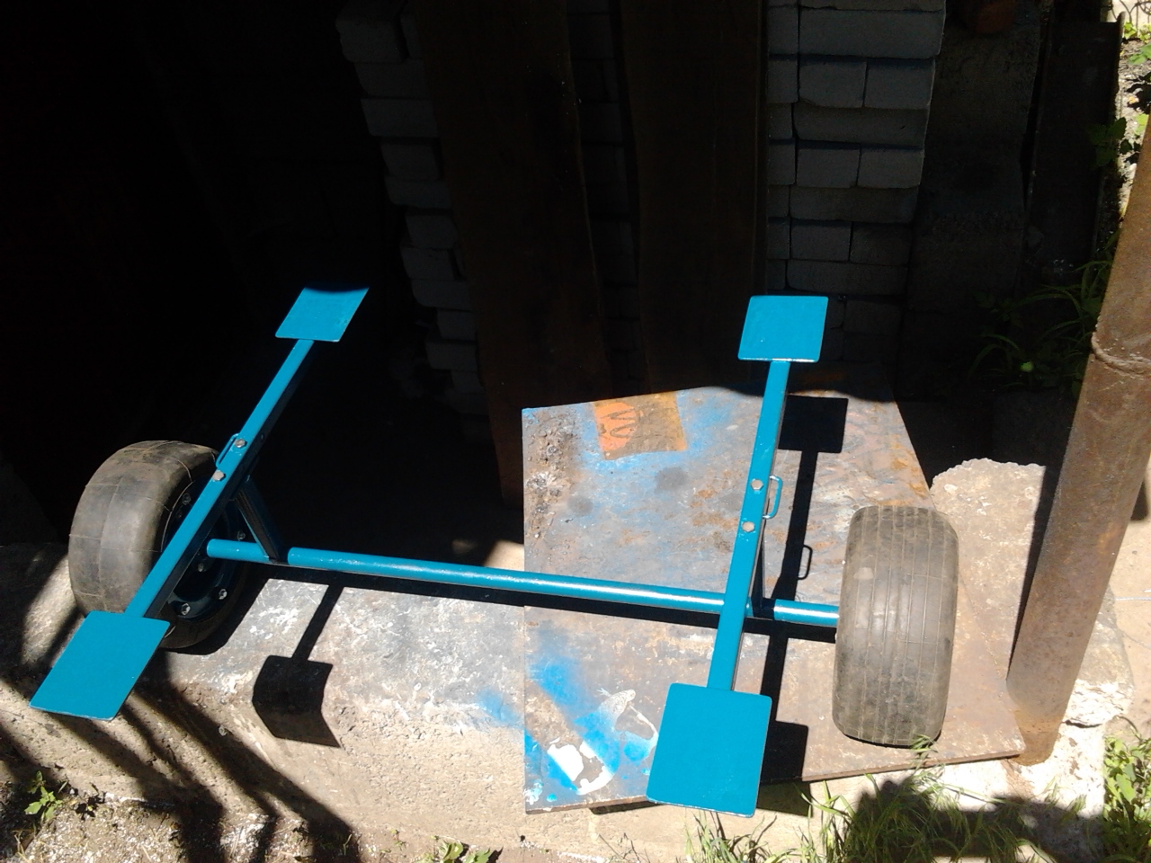

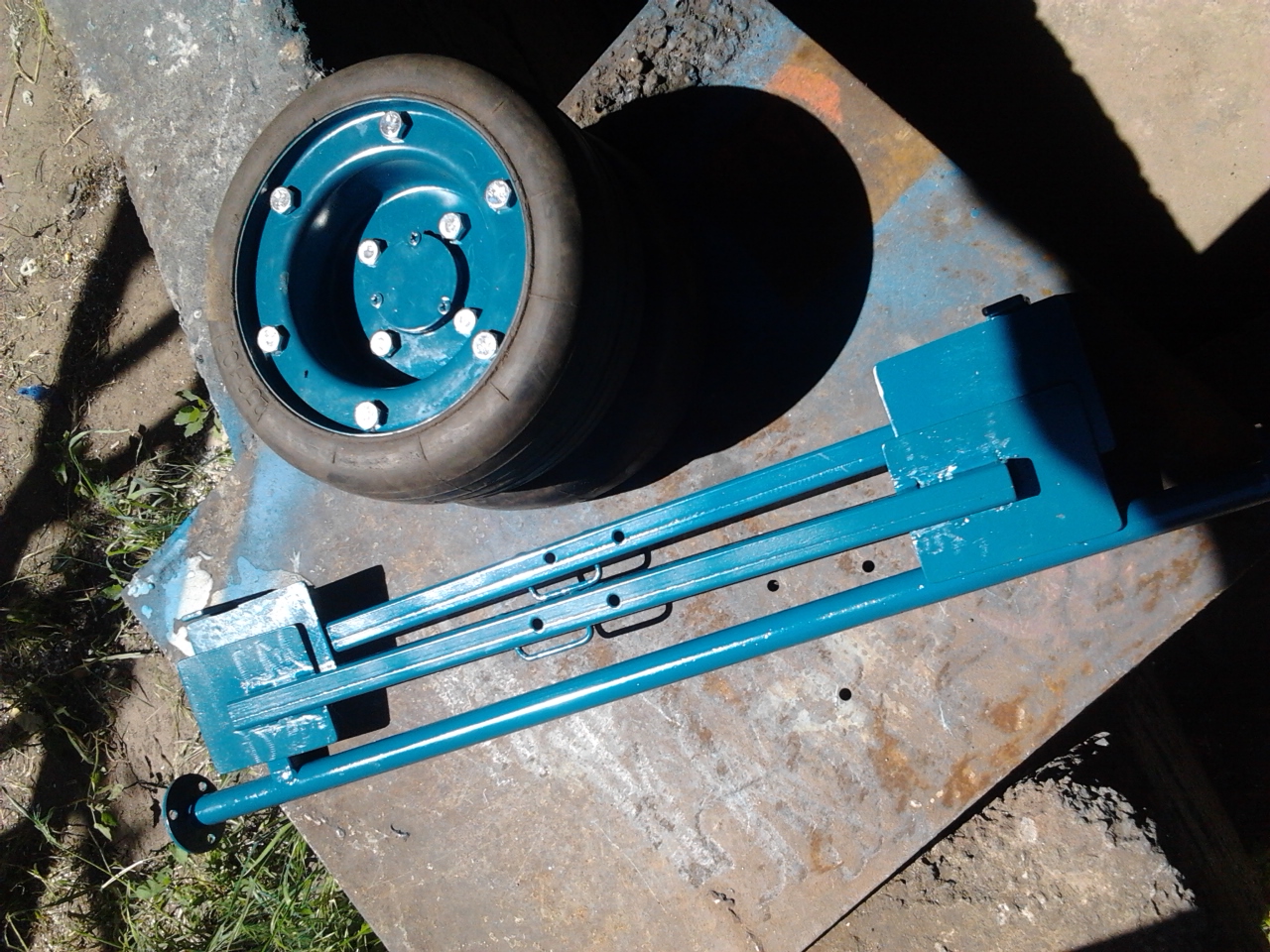

Тележка готова. Разборная. Осталось сделать ремень на талрепе, для крепления к ней лодки и приклеить микропористую резину на площадки, к которым прилегает лодка. В разобранном виде много места не займет и ее можно расположить в лодке, что и задумывалось. Сборка и разборка тележки занимает не более 5 минут.

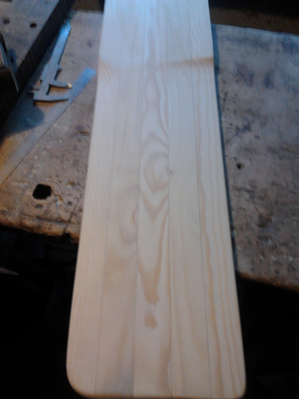

Перо руля. Осталось оклеить, ошпатлевать и покрасить. Шверц на склейке.

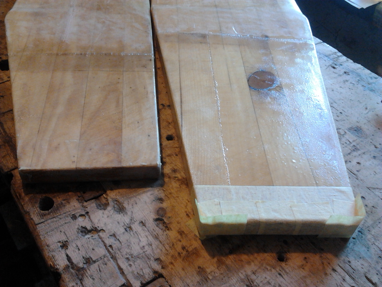

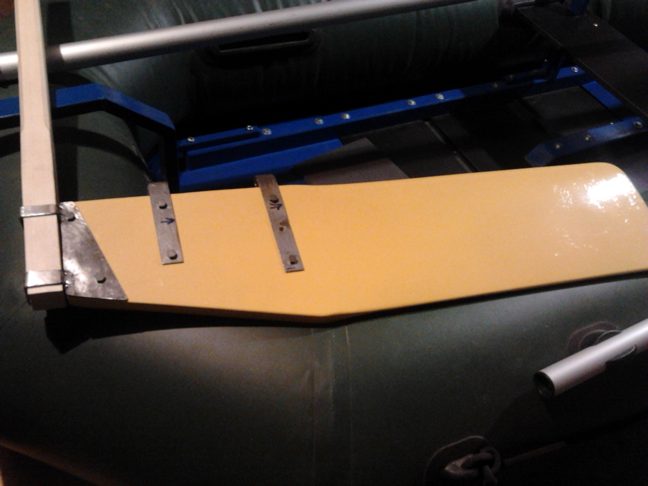

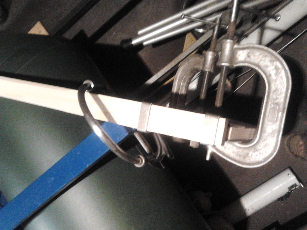

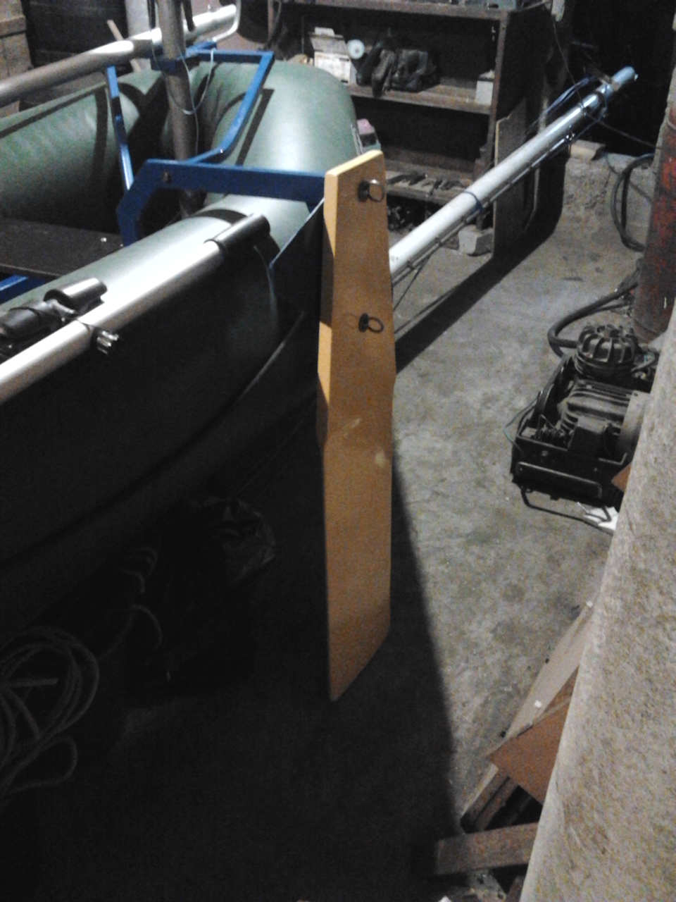

Примерка руля и румпеля.
Назва:  2018-05-31 14.52.17.jpg
Переглядів: 603
Розмір:  516,5 КБ
ID:	147930   Щоб збільшити малюнок, клацніть по ньому
Назва:  2018-05-31 14.53.25.jpg
Переглядів: 601
Розмір:  495,8 КБ

Старий 31.05.2018, 16:23   #186 (permalink)
Аватар для -ЮраИл-
Псевдо: Юрий
Карапь: Минитонник "Opty-71"
Дописи: 575
Сказал(а) спасибо: 328
Поблагодарили 249 раз(а) в 102 сообщениях
Ну, вроде бы, угол поворота руля достаточный.
-ЮраИл- зараз поза форумом   Відповісти з цитуванням

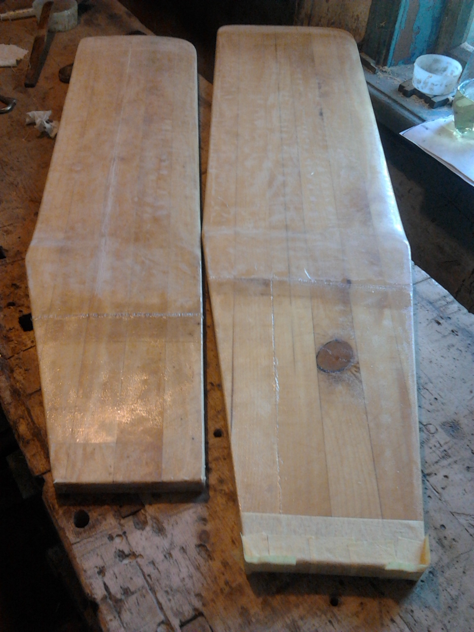

Старий 03.06.2018, 12:01   #188 (permalink)
Аватар для _Лодочник_
Псевдо: Миша
Звідки Ви: Украина
Карапь: Шторм ST240
Дописи: 280
Сказал(а) спасибо: 41
Поблагодарили 192 раз(а) в 84 сообщениях
Оклейка.
Назва:  2018-06-03 11.51.05.jpg
Переглядів: 574
Розмір:  490,5 КБ
_Лодочник_ зараз поза форумом   Відповісти з цитуванням
Старий 03.06.2018, 17:17   #189 (permalink)
Аватар для -ЮраИл-
Псевдо: Юрий
Дописи: 575
Многие считают, что деревянные изделия нельзя оклеивать стеклотканью целиком. Я в этом году "извратился" - оклеил дубовый румпель (потрескавшийся и потерявший товарный вид) стеклопластиком, а потом еще добавил финишный слой - углепластиком под прозрачной смолой. Выглядит очень высокотехнологично. Но мне каждый встречный в яхт-клубе внушал, что эта деревяшка, не имея возможности отдавать влагу, за год-два полностью сгниет внутри пластика.
Старий 03.06.2018, 18:35   #190 (permalink)
Псевдо: Миша
Звідки Ви: Украина
Карапь: Шторм ST240
Дописи: 280
Допис від -ЮраИл- Переглянути допис
У меня на яхте точно такое же перо руля из сосны, оклеено. Подводная часть под шпатлевкой на основе бронзы, а верх окрашен акриловой краской. Шесть сезонов в воде и намека на гниение нет. А вот румпель дубовый под лаком требует ремонта практически каждый сезон.

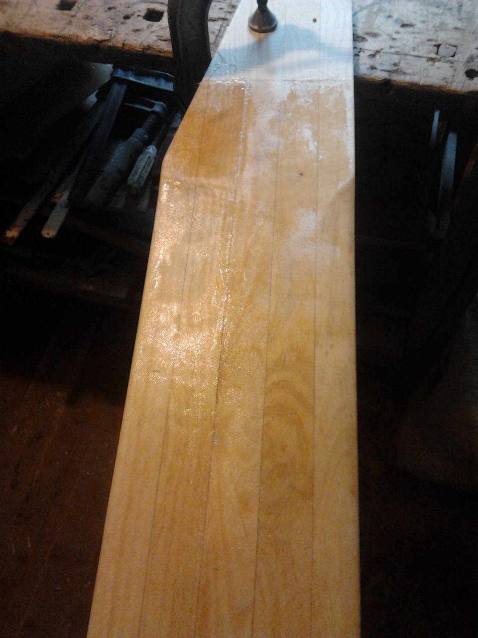

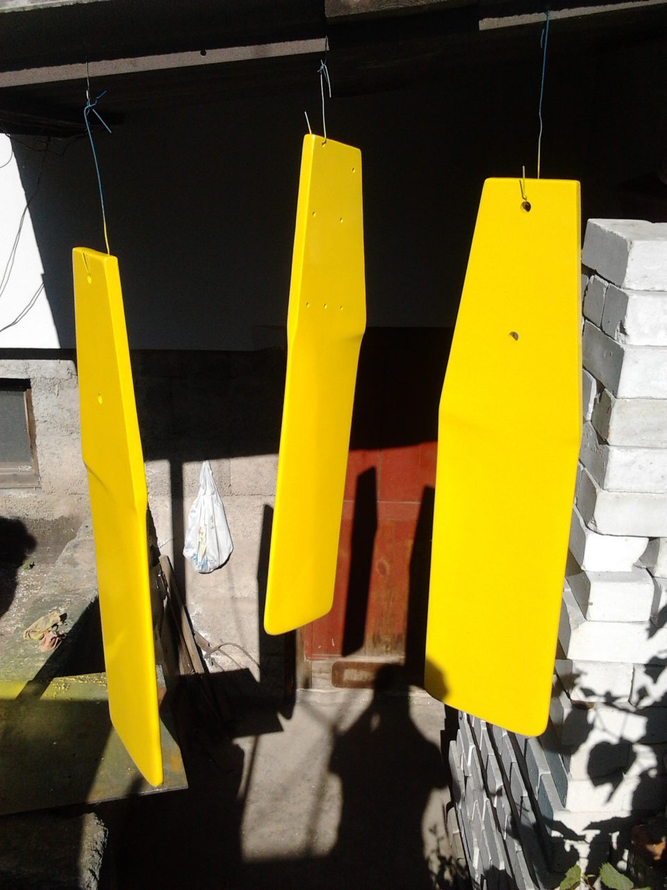

Старий 05.06.2018, 09:00   #191 (permalink)
Псевдо: Миша
Звідки Ви: Украина
Карапь: Шторм ST240
Дописи: 280
Перо руля и шверцы практически оклеены. Сегодня закончу. Выглядит так. Хочу поделиться маленьким секретом. При оклейке сложных поверхностей (торцев в частности) удобно использовать клейкую малярную ленту. Когда смола чуть "привстанет", то закрепить топорящуюся или отстающую ткань можно лентой, которая, после отверждения смолы, нормально снимается или смывается растворителем. И вуаля... Раздумываю оклеивать ли румпель. Малярная лента тут как нельзя кстати.
Назва:  2018-06-05 08.43.32.jpg
Переглядів: 536
Розмір:  578,8 КБ
ID:	148099   Щоб збільшити малюнок, клацніть по ньому
Назва:  2018-06-05 08.44.01.jpg
Переглядів: 568
Розмір:  513,4 КБ
ID:	148100   Щоб збільшити малюнок, клацніть по ньому
Назва:  2018-06-05 08.45.13.jpg
Переглядів: 592
Розмір:  491,9 КБ

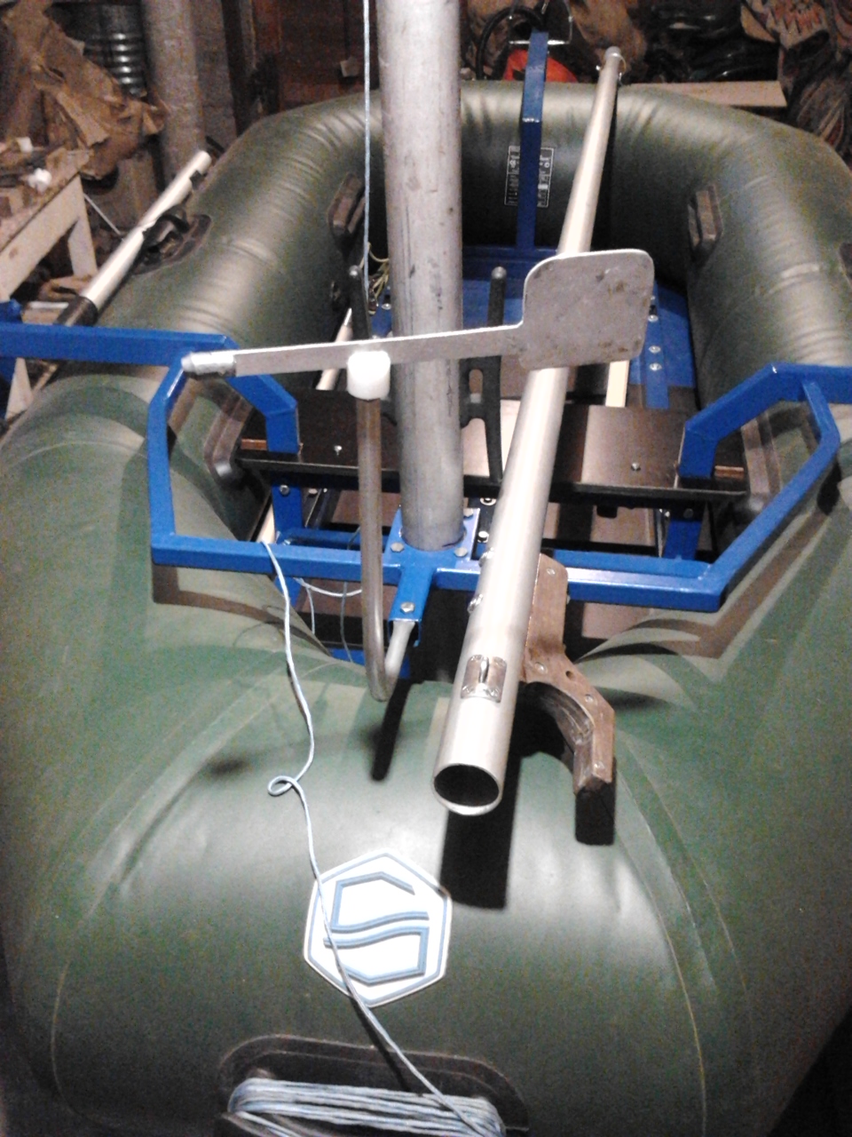

Сделал еще такую штуку. Очень помогает "чувствовать" ветер, не вертя головой.

Старий 11.06.2018, 12:47   #194 (permalink)
Псевдо: Миша
Звідки Ви: Украина
Карапь: Шторм ST240
Дописи: 280

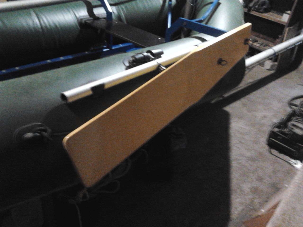

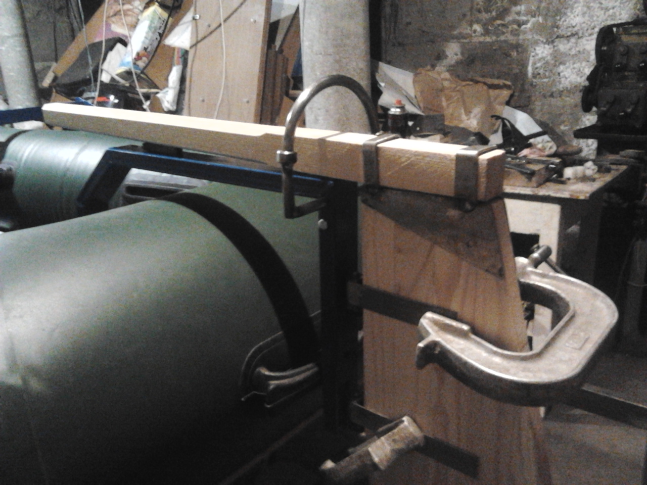

И дальше. Вот такой стопор-ограничитель руля. Прости и надежно.

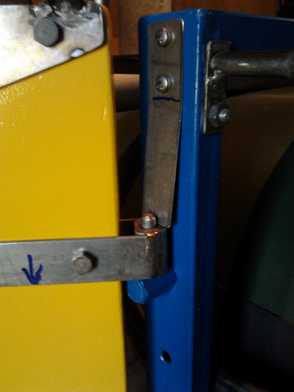

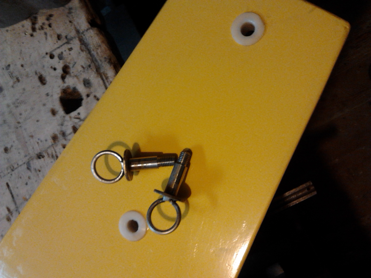

Примерка шверцев. Спец. болты сделал для удобного откручивания без инструментов и для не теряния/откручивания, прихватив болты через кольца шкертиком. Грести шверцы в поднятом положении видимо будут мешать. Можно снимать их вовсе или перекинуть в нос, перекрутив за отверстия наоборот. Это если грести далеко, если не далеко, то можно шверцы и не поднимать.

Я так понимаю, что шверцы откидываться при наезде на препятствие сами не будут, для сбрасывания травы тоже надо болты откручивать-прикручивать?
