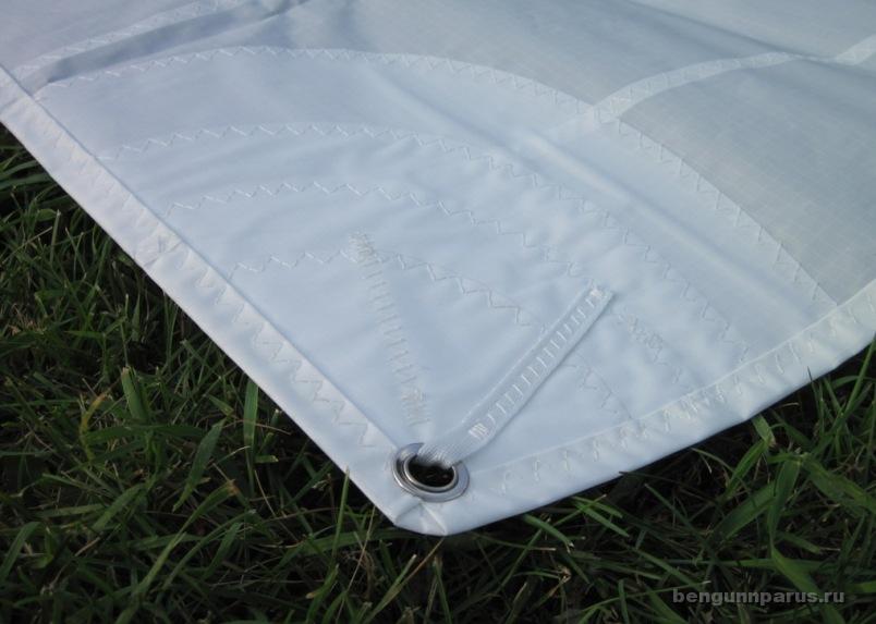

Взял за основу этот грот. Интересный. Три ряда рифов. Оттяжка (вернее отталкиватель) гика. Впервые такое вижу. Крепление к мачте какими-то кольцами по виду пластиковыми с застежками. По две ванты на борт да еще и бакштаги. Оно понятно, чел крутой яхтсмен и форсирует ход, аж страшно. На 2,10 лодку имеет спинакер, стаксель и грот. Бушприт поворотный. Несет спинакер и стаксель на бабочку с поворотом бушприта! Умно. Что за кольца такие на гроте? Юрий, есть какие-то мысли или может видели такое? Скрины из видио по ссылке выше.
Назва:  1f62aa99_o.jpeg
Переглядів: 668
Розмір:  87,9 КБ
ID:	141612   Щоб збільшити малюнок, клацніть по ньому
Назва:  7ed507b7_o.jpeg
Переглядів: 596
Розмір:  97,9 КБ

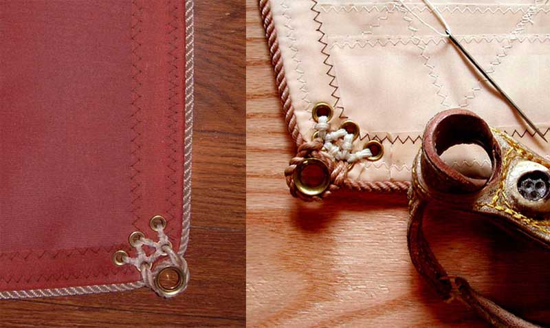

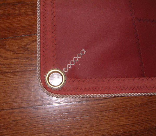

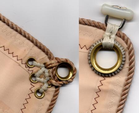

Возник вопрос по люверсам. Где взять или чем заменить. Настоящие латунные никелированные вряд ли удастся приобрести в малом количестве, да и найти их не знаю где возможно. Баннерные не то, ржавеют. Хочется чтоб парус выглядел красиво. По углам поставлю кольца, пришив их полосами тесьмы, а вот рифовые - вопрос. Может самому сделать их из листовой латуни или меди. Что подскажете.
Назва:  7299thumb.jpg
Переглядів: 494
Розмір:  9,7 КБ
ID:	141810   Щоб збільшити малюнок, клацніть по ньому
Назва:  corner detail 2 copy.jpg
Переглядів: 518
Розмір:  54,9 КБ
ID:	141811   Щоб збільшити малюнок, клацніть по ньому
Назва:  corners.jpg
Переглядів: 517
Розмір:  21,1 КБ
ID:	141812   Щоб збільшити малюнок, клацніть по ньому

Допис від _Лодочник_ Переглянути допис
Возник вопрос по люверсам. Где взять или чем заменить. Настоящие латунные никелированные вряд ли удастся приобрести в малом количестве, да и найти их не знаю где возможно...
Ну а вот: Eyelets 8 mm (Powered by CubeCart)
-ЮраИл- зараз поза форумом   Відповісти з цитуванням

Люверсы продаются в любом магазине " Все для шитья" Недавно на Героев Днепра латунных купили 40 шт.

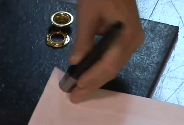

Они не совсем такие. Парусные люверсы должны держать большую нагрузку. Можно просто обшить металлическое кольцо, что раньше и делали, добавив туда расклепанную втулку, так делают и сейчас, но это трудоемко, хотя по "парусному" и очень красиво, при определенном умении. Парусные люверсы зубастые, имеют внутри себя зубчики, которые дополнительно удерживают ткань, прокалывая ее. Парусные люверсы на фото и еще картинка как вынуждено подкрепляют люверсы из магазина "Все для шитья".

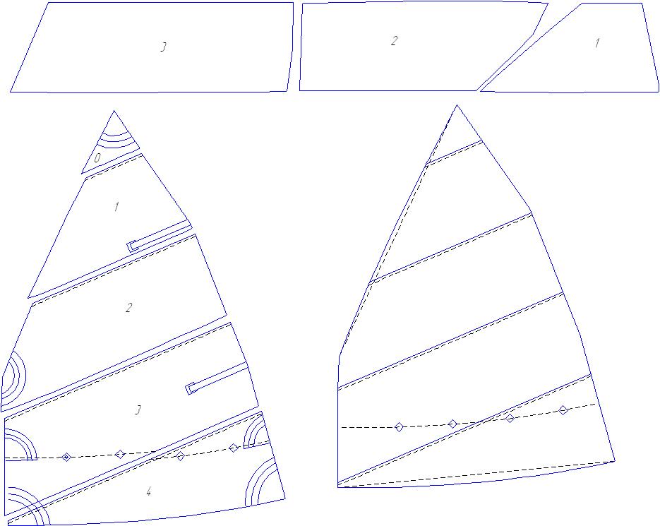

С парусом определился. Будет рейковый. Простой и заготовки на рангоут есть. Площадь вышла 4 м.кв. один риф. Профиль формируется при помощи закладок и кривизны шкаторины. Длина рангоута не превышает длины лодки, т.е. укладывается в лодку при стоянке. Сейчас занимаюсь раскроем полотнищ. Думаю сделать шаблоны распечатать их на плоттере или делать вручную. Скорее склоняюсь ко второму.
По люверсам. Нашел на АЛИ "зубастые" , но большие, больше чем надо - 18 и 20 мм. Надо 8 и 12. Мин. партия 300 шт. Там где предложил ув. ЮраИл есть только один на 8 мм. в наличии, да и цена у них конская, как по мне. Решил их сделать сам из самых "дешевых" нержавеющих шайб - пятикопеечных монет. Набросал модельку. Там будут отверстия для прошивания нитками. Думаю, будет не хуже фирменных. Сделать мне их не долго при наличии токарного и сверлильного станков.

Походил я в свое время немало на моторке с рейковым парусом. Что понравилось: да, простота и легкость рангоута, возможность легко рифить, убирать лишнее пузо набиванием фала (реек при этом изгибается). Что не понравилось: сумасшедший твист (скрученность) паруса. Ни о какой "эффективности" там речи не идет. Недостаток этот можно в какой-то степени уменьшить, сделав реек почти параллельным мачте: http://www.barque.ru/img/articles/sp..._s_parusom.jpg

Допис від -ЮраИл- Переглянути допис
Походил я в свое время немало...
Да, твист ест, но я б не сказал, что он сумасшедший. Да и надувная лодка не слишком ходок эффективный. Ходила б в бейдевинд и хорошо. Вот прототип, с которой парус срисовывал.

Ну как сказать... Когда я рейковый парус 7,7 кв.м. заменил самодельным виндсерферовским 5,2 кв.м., лодка пошла намного лучше.

Попробуем пока такое вооружение. Не устроит, с легкостью можно вернуться к бермудскому. Дельты валом из 18 метрового двойного по задней шкаторине распоротого грота, а мачта четырехметровая есть по 162 грн. метр из Д16т в продаже. Шитье парусов к тому времени будет, думаю, уже не проблема.
Да, и еще, с твистом можно будет побороться наклоном мачты. ЦБС это позволяет в широких пределах.

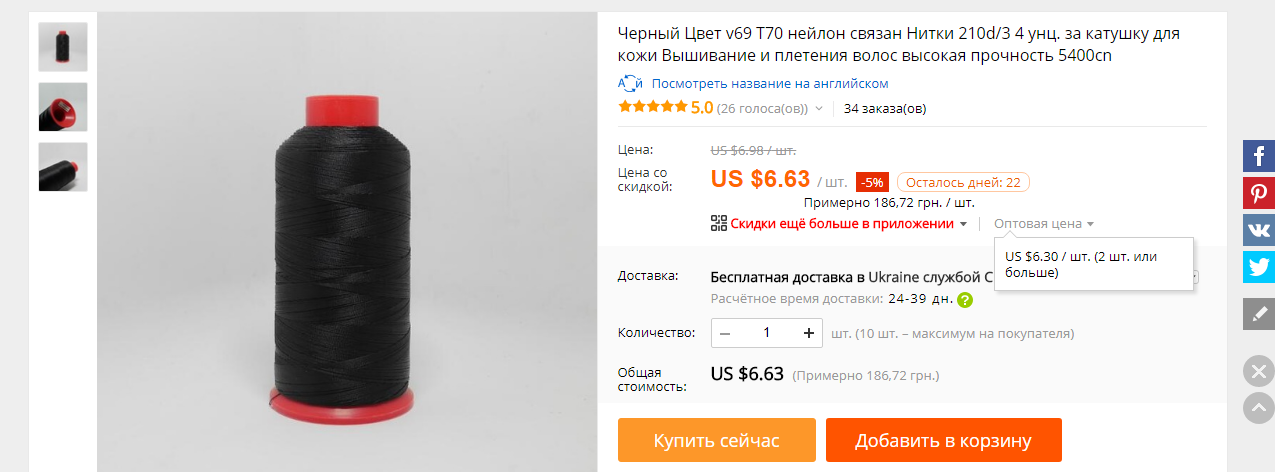

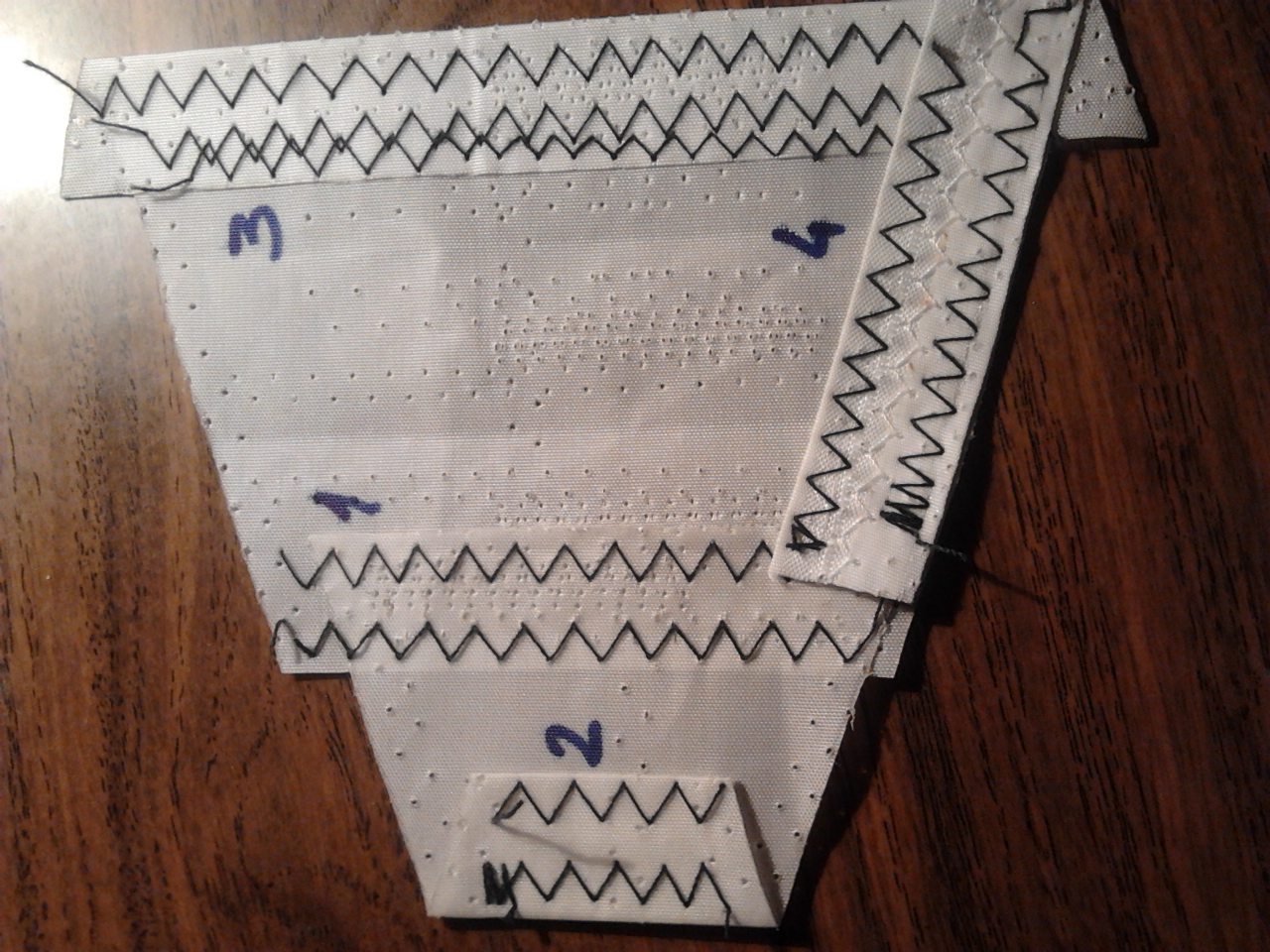

Почему жизнь пролетает так быстро, а зима тянется так долго? Вопрос риторический.
Обламал меня Алиэкспресс. Не дождался я нужных ниток, открыл спор, получил взад деньги и заказал по-новой. Время уже начинает поджимать. Нитки черные, так как других цветов таких нет, кроме еще зеленых дороже.
Назва:  нитки.png
Переглядів: 545
Розмір:  168,7 КБ

Купили бы в ближайшем отделе "все для шитья" армированные (т.е. с лавсаном) нитки №20 - да и горя не знали бы. Руками их порвать невозможно, не тянутся, не гниют - чем плохи? Вы же не на Кубок "Америки" собираетесь?
...не на Кубок "Америки" собираетесь?
Я понимаю. Но такой я человек. Сначала пытался найти такие, но там цена. Пришлось довольствоваться заменой китайской, наступив на горло песне. И я уже накупил три типа ниток, одни даже вощеные, да никак неймется. С потеплением моя ниточная эпопея закончится, будет уже не до ниток и шить придется из того, что будет на тот момент.
