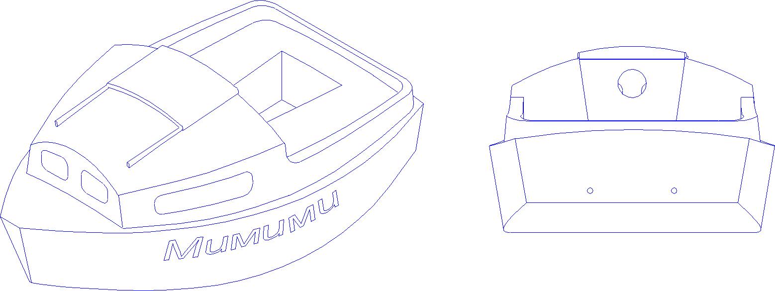

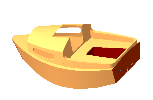

Пока холодно решил придумать чего-либо от скуки. Надувная лодка это хорошо, но баллоны скрадывают внутренний объем лодки. Хочется его, объема, по-больше в размерах, не подверженных регистрациям, да и еще хочется крыши над головой, чтоб без палатки вовсе. А тент на надувнухе это конечно возможно, но не то, как по мне. Родилась вот такая нанояхточка. 2,48*1,5 с чем-то метра барахло спрятать, переночевать в куширях, от дождя спрятаться и парус с мачтой от надувнухи вместе с рулем, щверцем в виде шверта без изменений подойдут. Это второй этап, если парус себя хорошо зарекомендует на надувнухе. Такие лодки малюсенькие существуют - "Песочная блоха" Мэтта Лайдена еще есть.

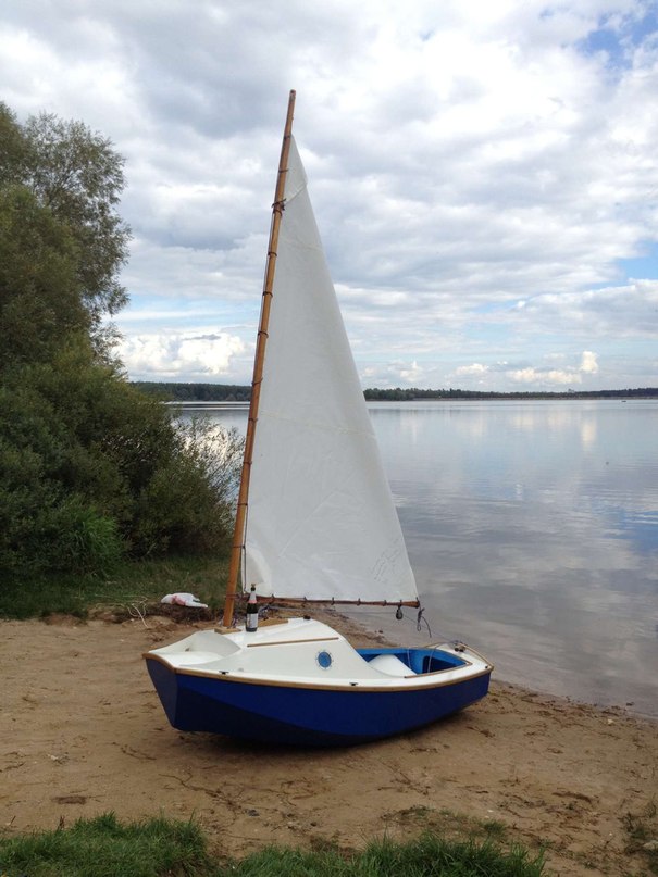

Вот такая

Допис від Редуктор Переглянути допис
На базе Джек-шпрота можно сделать. У него нос транцевый, поэтому полезного объёма в рубке больше ,чем в остроносой лодке.
Здесь тоже транцевый, только очень узкий к низу, да и над ватерлинией он существенно. Делал я Джек-шпрот, он узкий в сравнении и зарывается носом, вернее форшпигелем, что тормозит движение, особенно когда гребец отклоняется к носу при гребле.
В моем варианте лодка шире намного, нет скоса по скуле и водоизмещение 0,25 м. куб. Остойчивость выше за счет ширины ватерлинии и при ходьбе с креном острая скула лучше, а крен - это для такой лодочки почти всегда. При 30 градусах крена палуба только начинает входить в воду.

Симпатюля какая! Ваша?

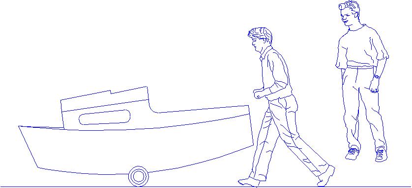

Сижу обдумываю варианты.

Хорошо рисуете

Допис від -ЮраИл- Переглянути допис
Хорошо рисуете
Это ж не я, это компьютер. Для понимания размеров. Все в масштабе. Компас и Автокад.

Допис від _Лодочник_ Переглянути допис
И человечки?
И человечки?

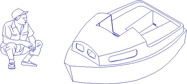

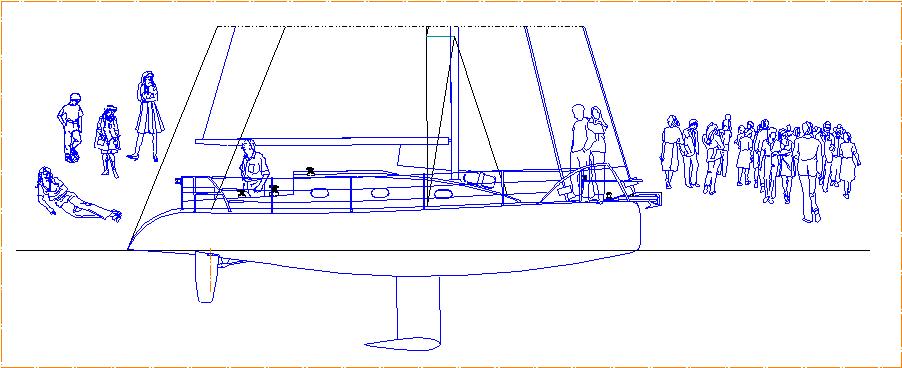

И человечки в масштабе. В моем случае я их смаштабировал под свой рост и рост жены. Таких картинок в нете есть. Скачал для Автокада, сконвертировал для Компаса и... вуаля.
Кстати, узнаете яхту? Вы ее неоднократно видели, уверен.

Да, большинство нынешних яхт - как близнецы-братья... Например, на "Аврору" похоже. http://www.bora.ck.ua/images/gallery...SC_0912-13.jpg
Точно! Участвовал в ее рождении.

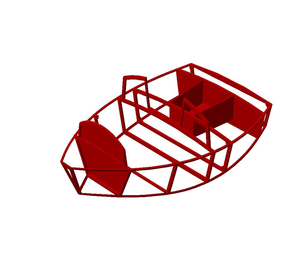

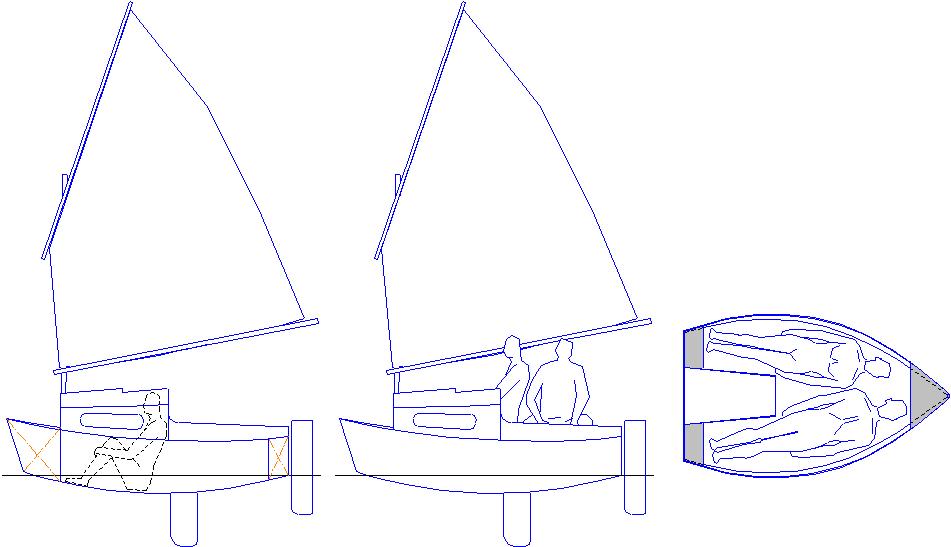

Почти закончил проект для постройки. Все больше цепляет. В принципе можно начинать. Времени займет не намного больше возни с надувнухой. Вот дилемма.
