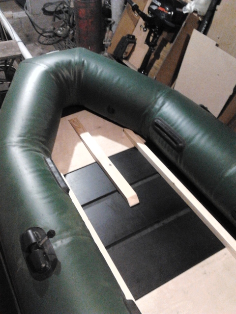

Следующий шаг. Раздумываю как собирать в кучу, чтоб без проблем монтировать в лодку собранный пайол или собирать уже в лодке частями. Из вариантов: склеить и скрутить шурупами, склеить частично и потом на винтах/болтах по месту. Как-то будет.

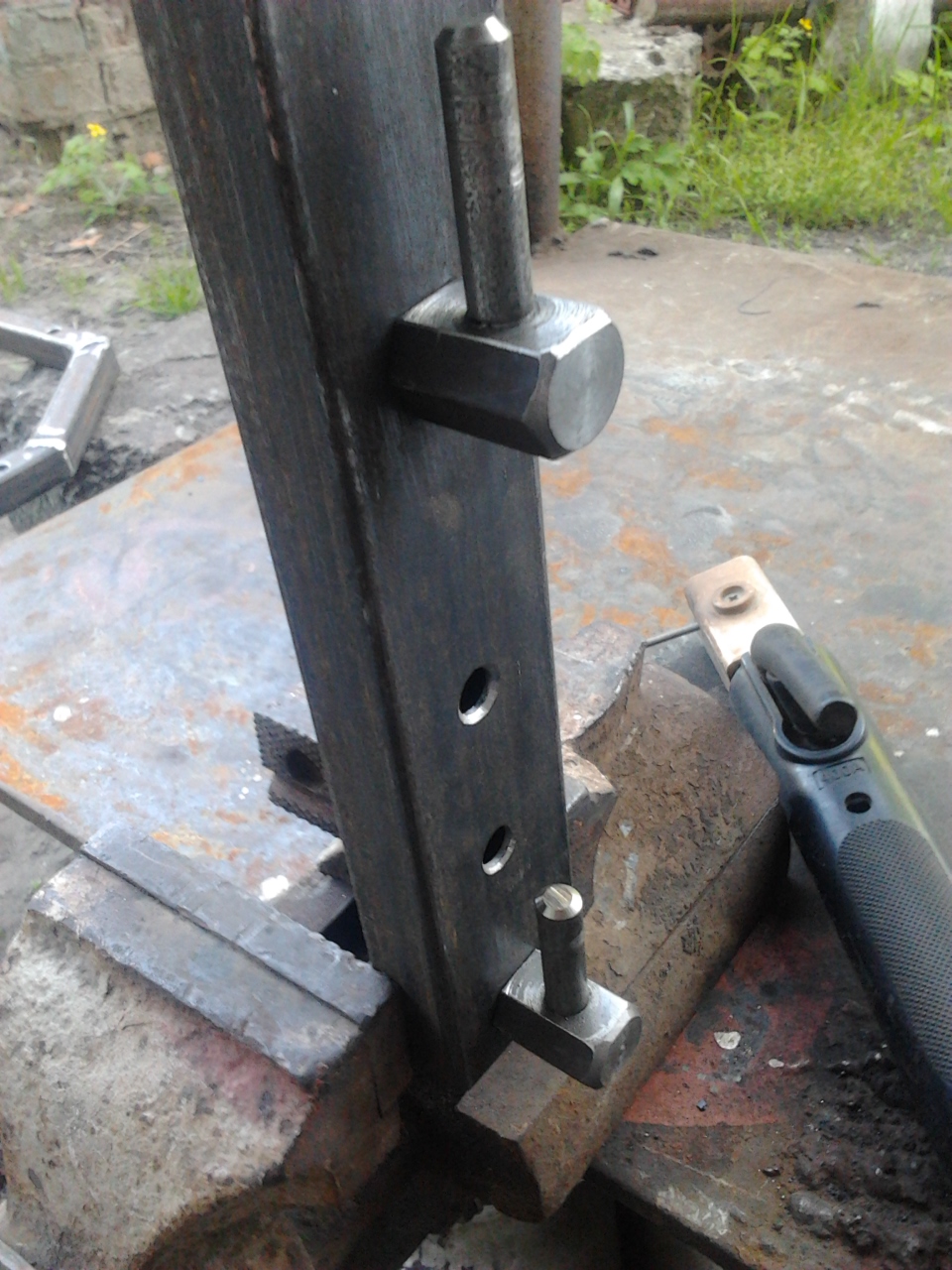

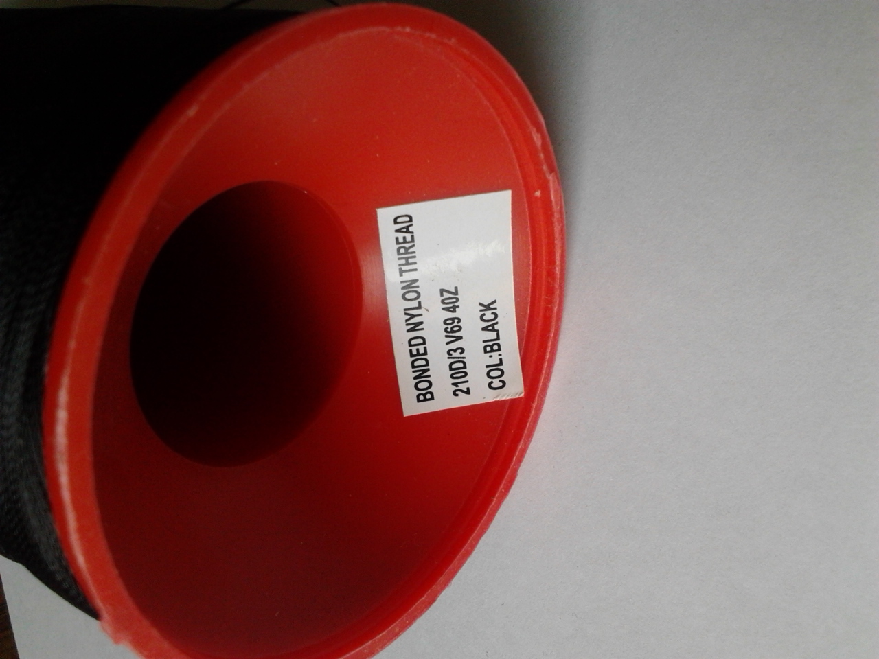

Старий 23.03.2018, 09:46   #125 (permalink)
Аватар для _Лодочник_
Псевдо: Миша
Звідки Ви: Украина
Карапь: Шторм ST240
Дописи: 280
Сказал(а) спасибо: 41
Поблагодарили 192 раз(а) в 84 сообщениях

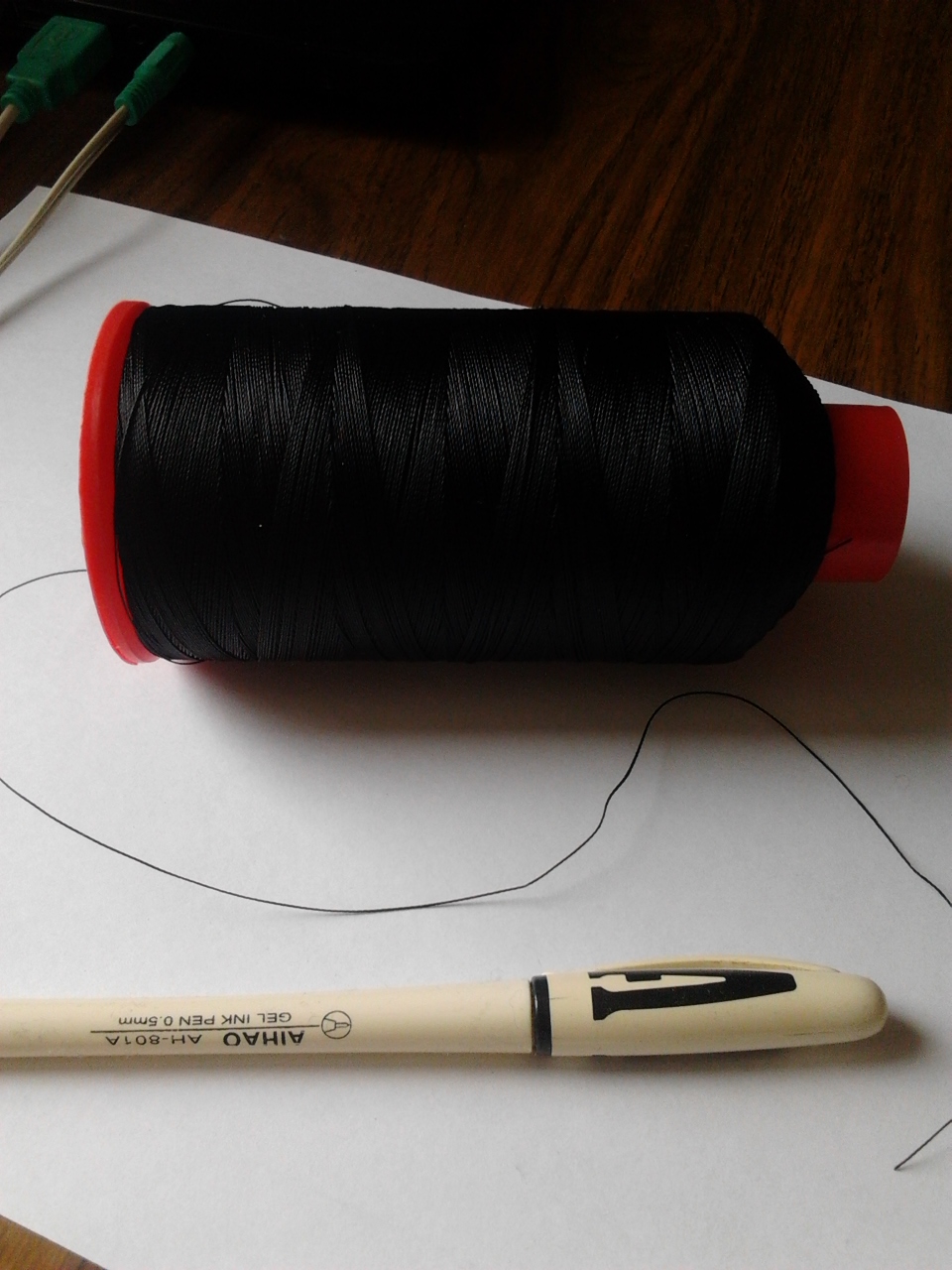

Типово Re: Парус на надувной лодке.

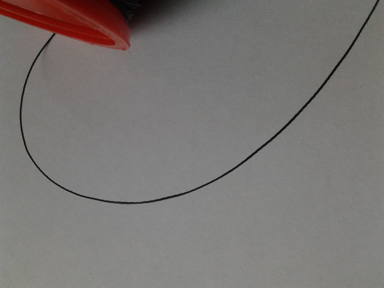

Наконец пришли нитки. С четвертого раза попадание. Те, что нужно. Правда цвет, но то таке.

Старий 24.03.2018, 10:05   #126 (permalink)
Аватар для -ЮраИл-
Псевдо: Юрий
Карапь: Минитонник "Opty-71"
Дописи: 575
Сказал(а) спасибо: 328
Поблагодарили 249 раз(а) в 102 сообщениях
Ну, по науке нитки и должны быть черные на белом парусе - чтобы можно было вовремя увидеть начинающийся разрыв шва.
-ЮраИл- зараз поза форумом   Відповісти з цитуванням
Старий 26.03.2018, 17:26   #127 (permalink)
Псевдо: Миша
Звідки Ви: Украина
Карапь: Шторм ST240
Дописи: 280
Допис від -ЮраИл- Переглянути допис
Спасибо, хоть какое-то оправдание.

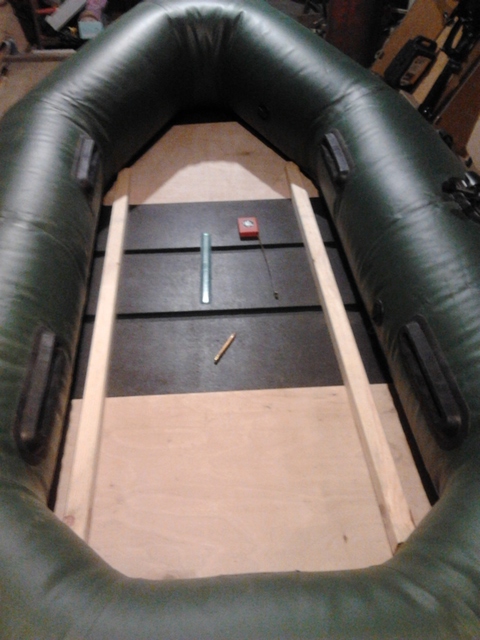

Старий 01.04.2018, 19:27   #130 (permalink)
Псевдо: Миша
Звідки Ви: Украина
Карапь: Шторм ST240
Дописи: 280
Надо спешить! До начала навигации осталось 24 дня.

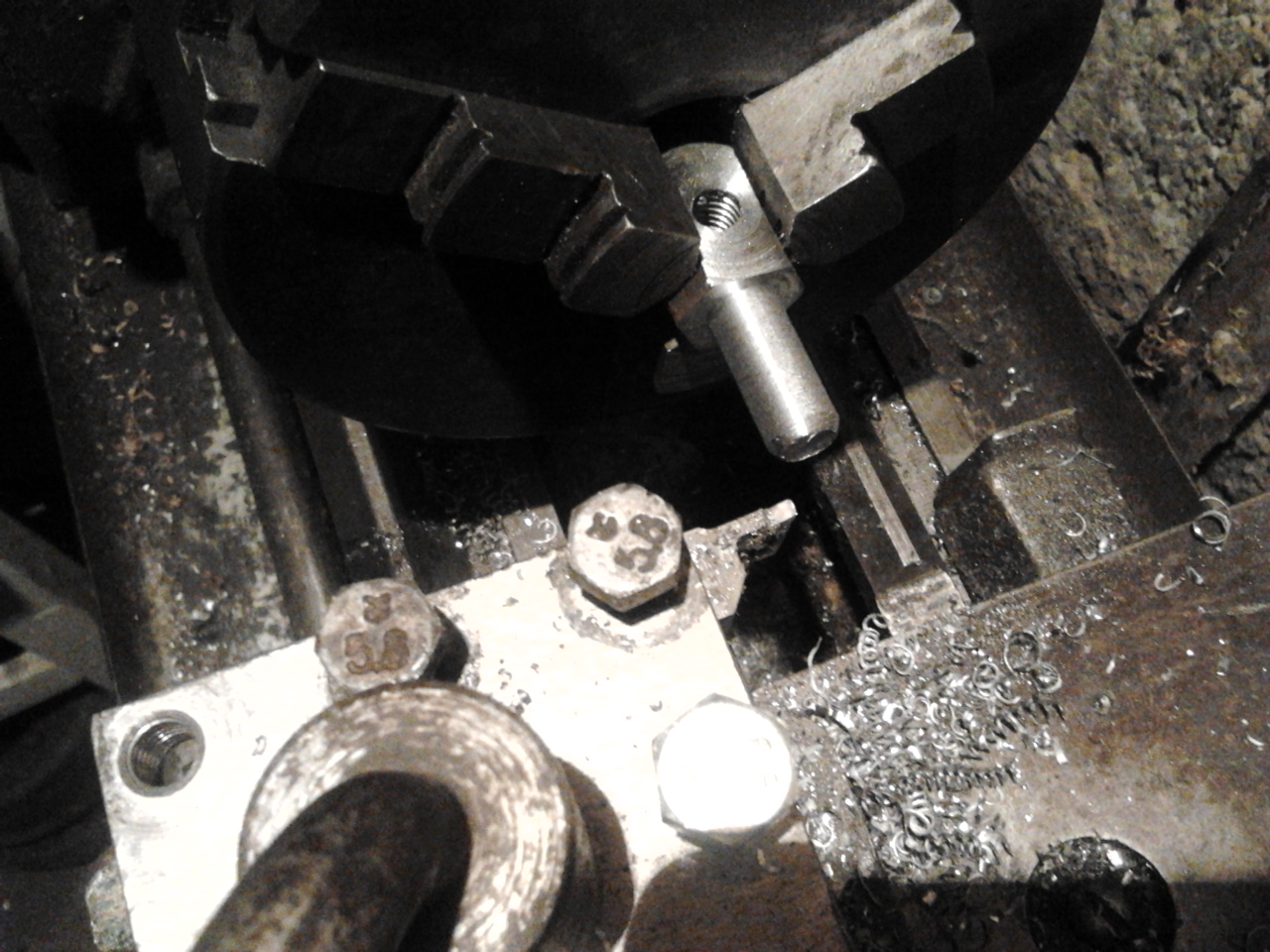

Старий 05.04.2018, 18:31   #131 (permalink)
Псевдо: Миша
Звідки Ви: Украина
Карапь: Шторм ST240
Дописи: 280

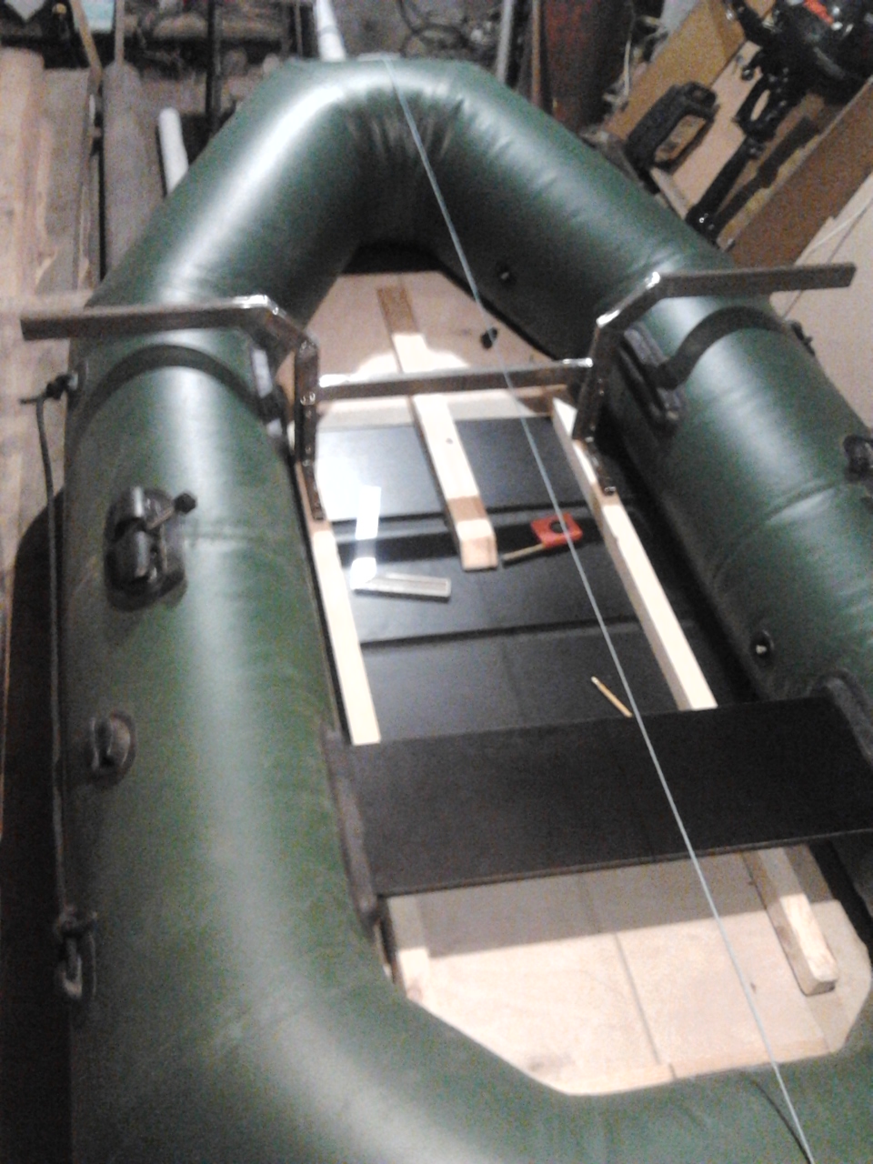

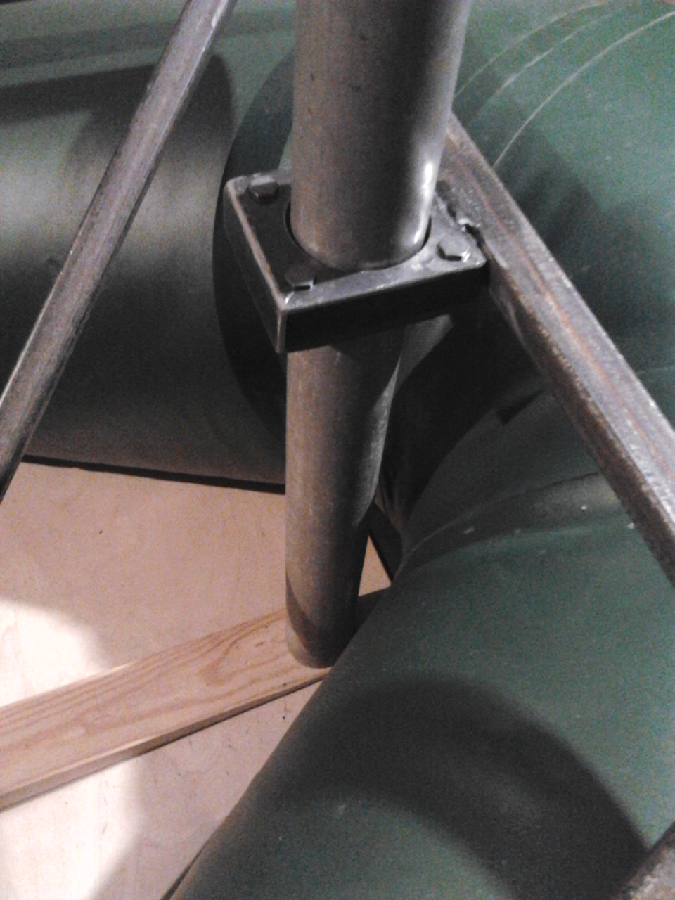

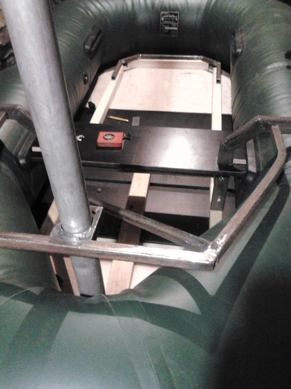

Продвинулся еще немного. Сделал пяртнерс с толстой текстолитовой накладкой и раздумываю как сделать регулируемый степс. Параллельно делаю кронштейн крепления руля.
Мачта из чего?
Алюминиевый сплав, поливная труба диаметром 50 мм.

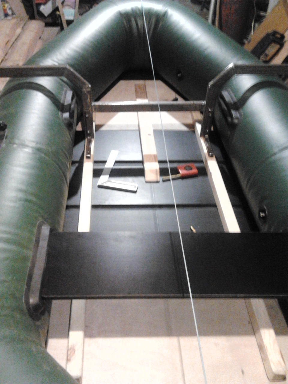

Старий 28.04.2018, 18:50   #138 (permalink)
Псевдо: Миша
Звідки Ви: Украина
Карапь: Шторм ST240
Дописи: 280

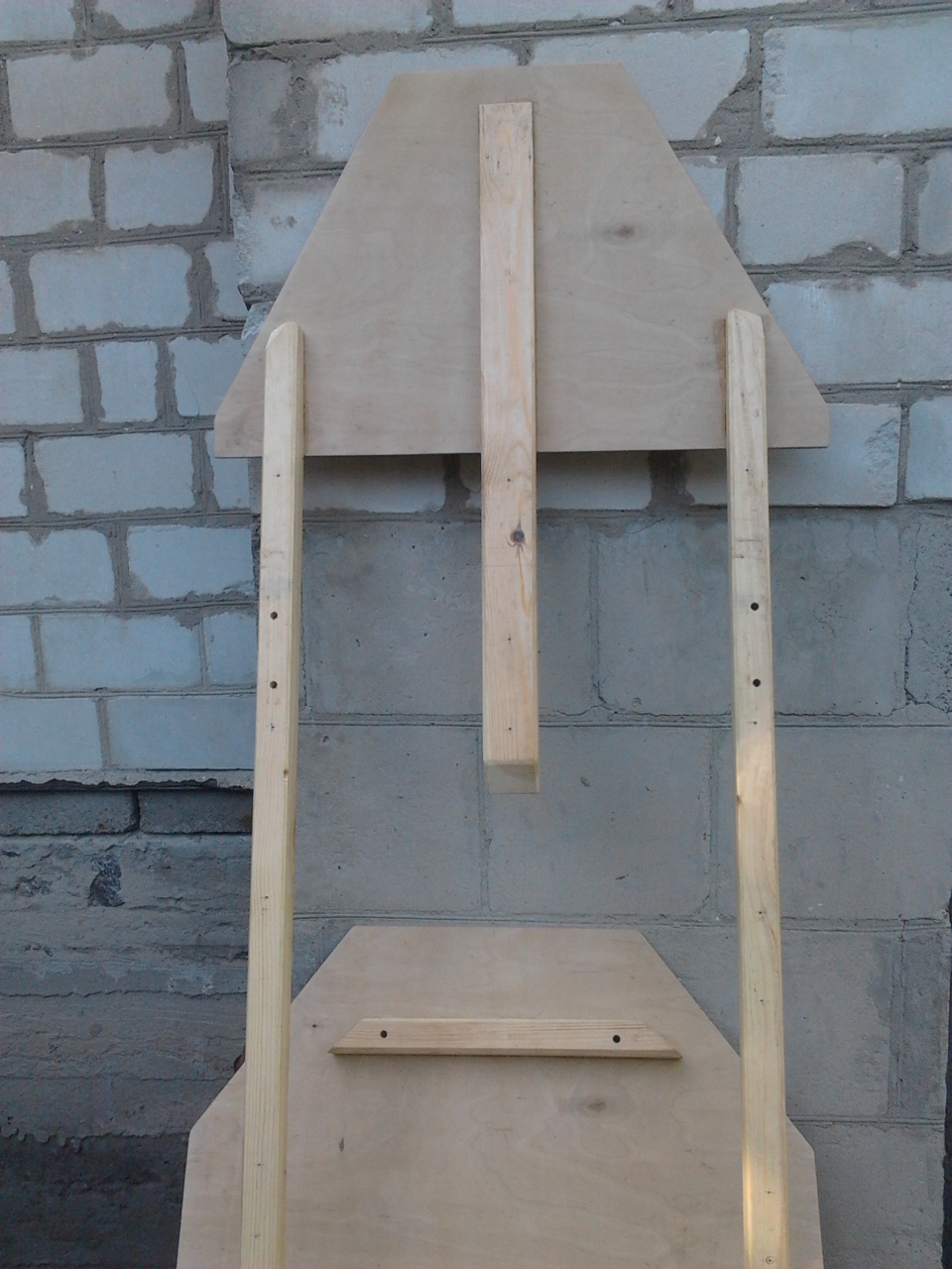

Шверцбалка с пластиной крепления шверца. Шверц поворотный с креплением на оси и с помощью болта с барашком для манипуляций только руками без всяких инструментов.

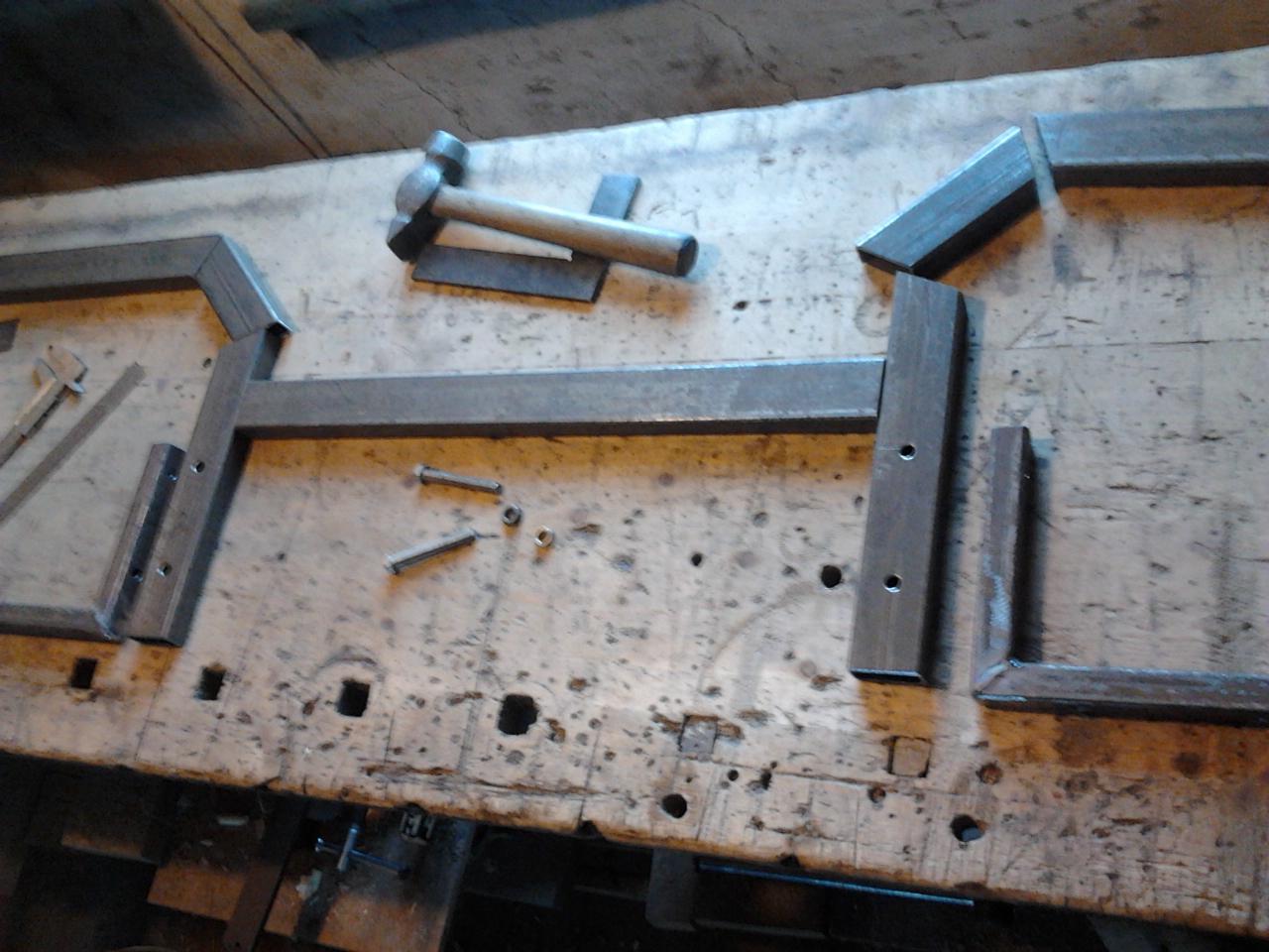

Старий 29.04.2018, 16:33   #139 (permalink)
Псевдо: Миша
Звідки Ви: Украина
Карапь: Шторм ST240
Дописи: 280

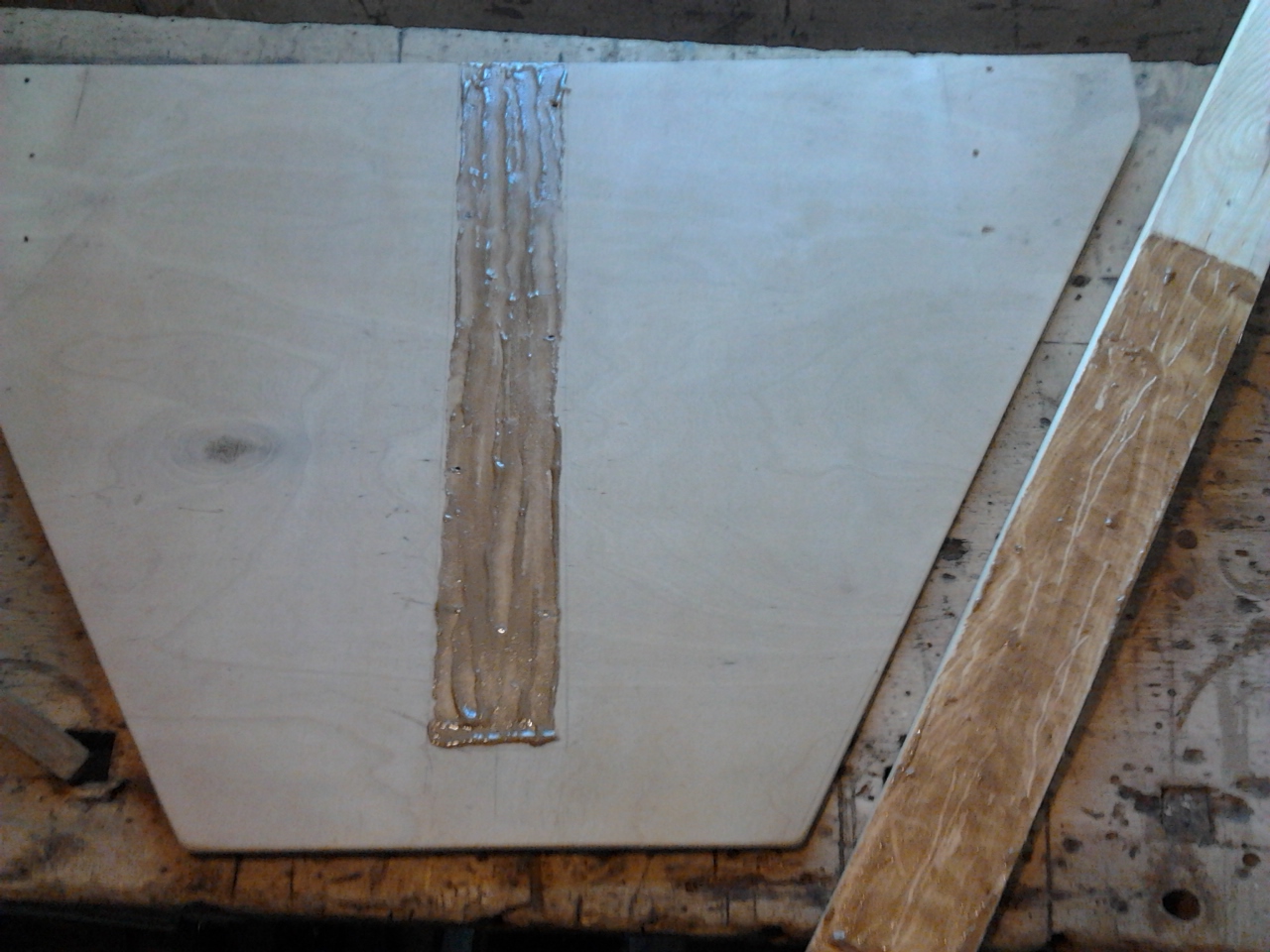

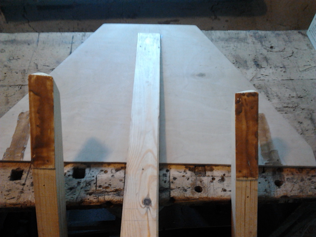

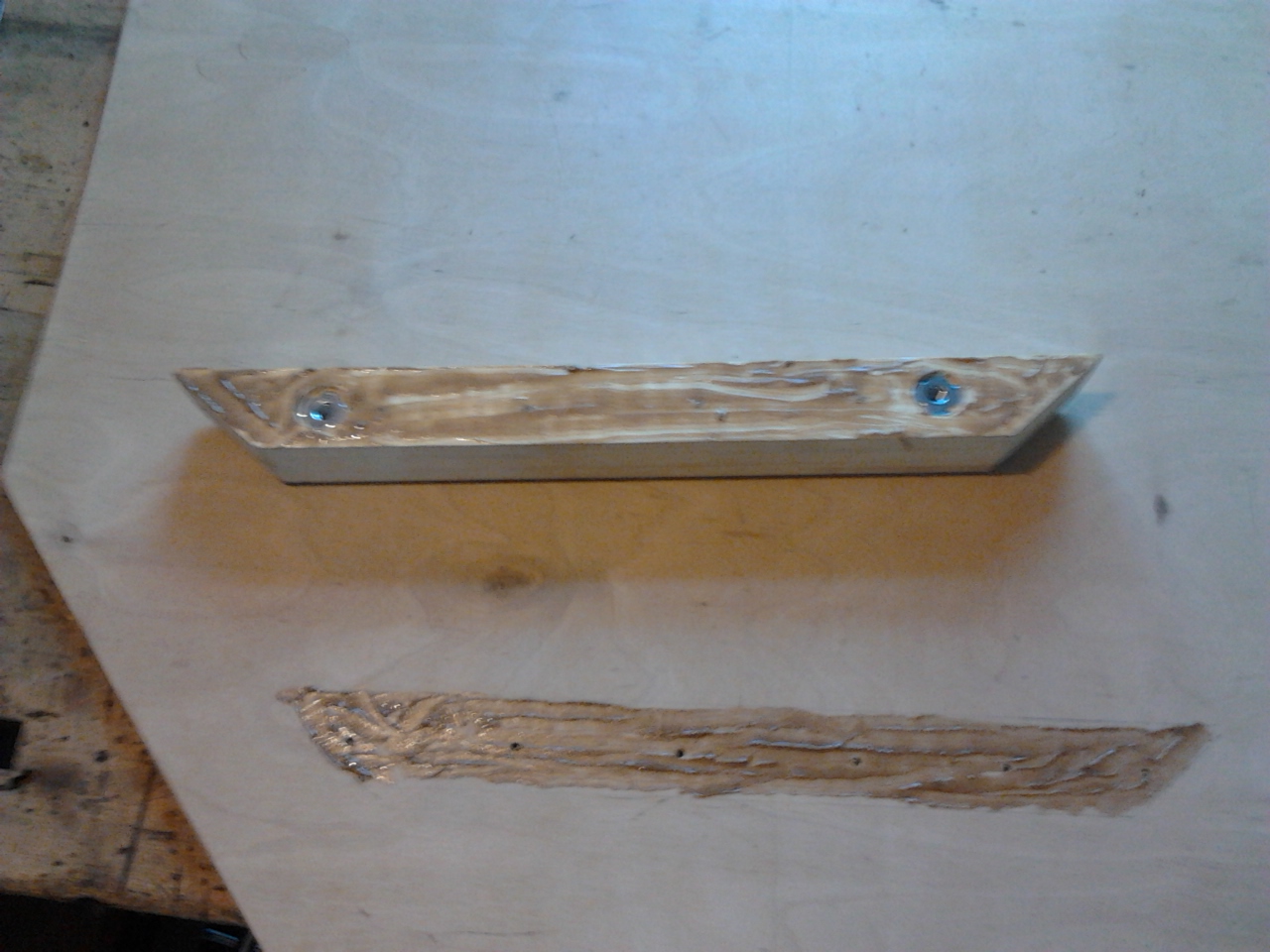

Стало тепло и можно использовать эпоксидный клей. То, что было собрано на шурупах временно возможно без проблем склеить.

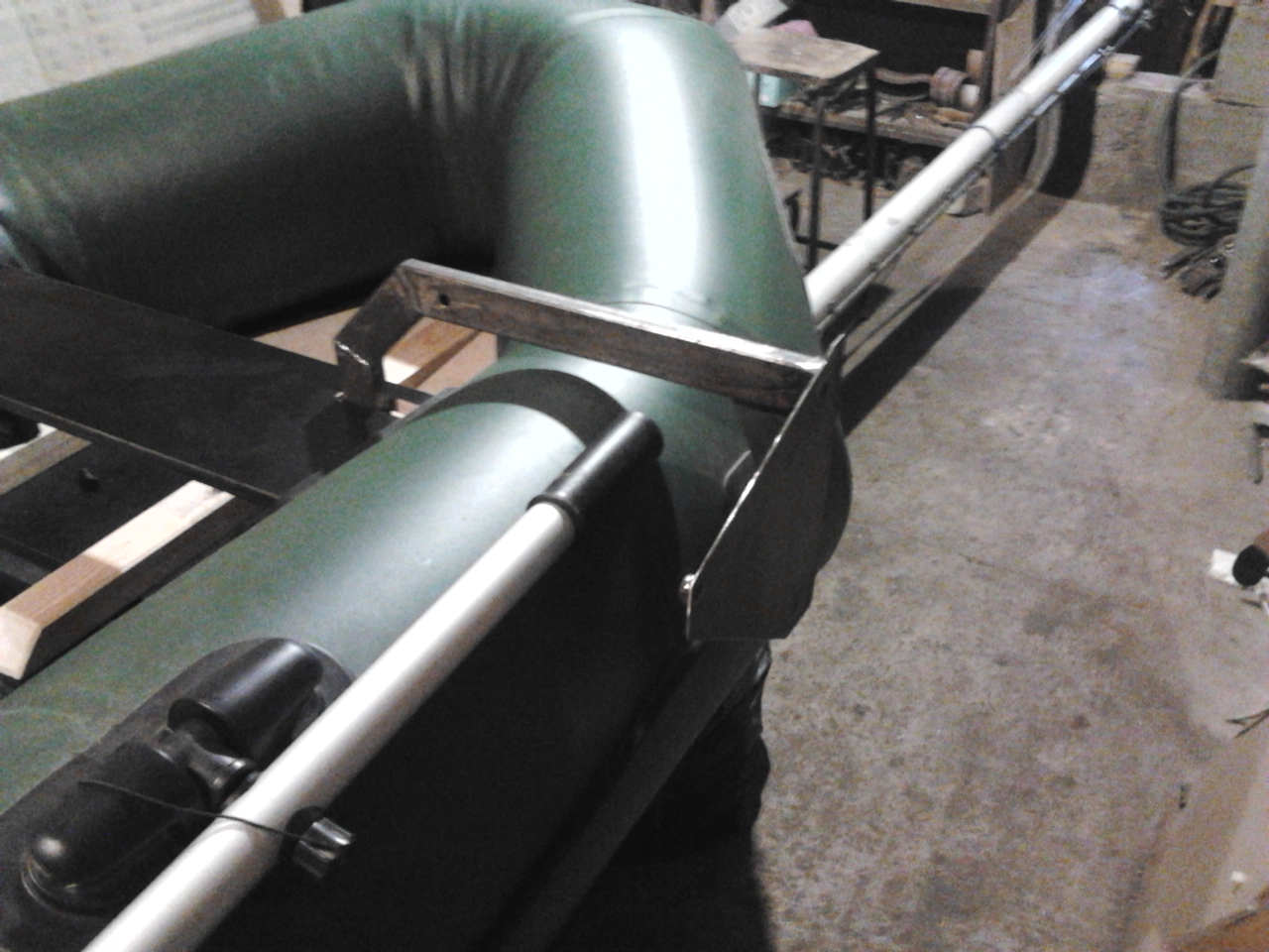

Старий 01.05.2018, 16:42   #140 (permalink)
Псевдо: Миша
Звідки Ви: Украина
Карапь: Шторм ST240
Дописи: 280

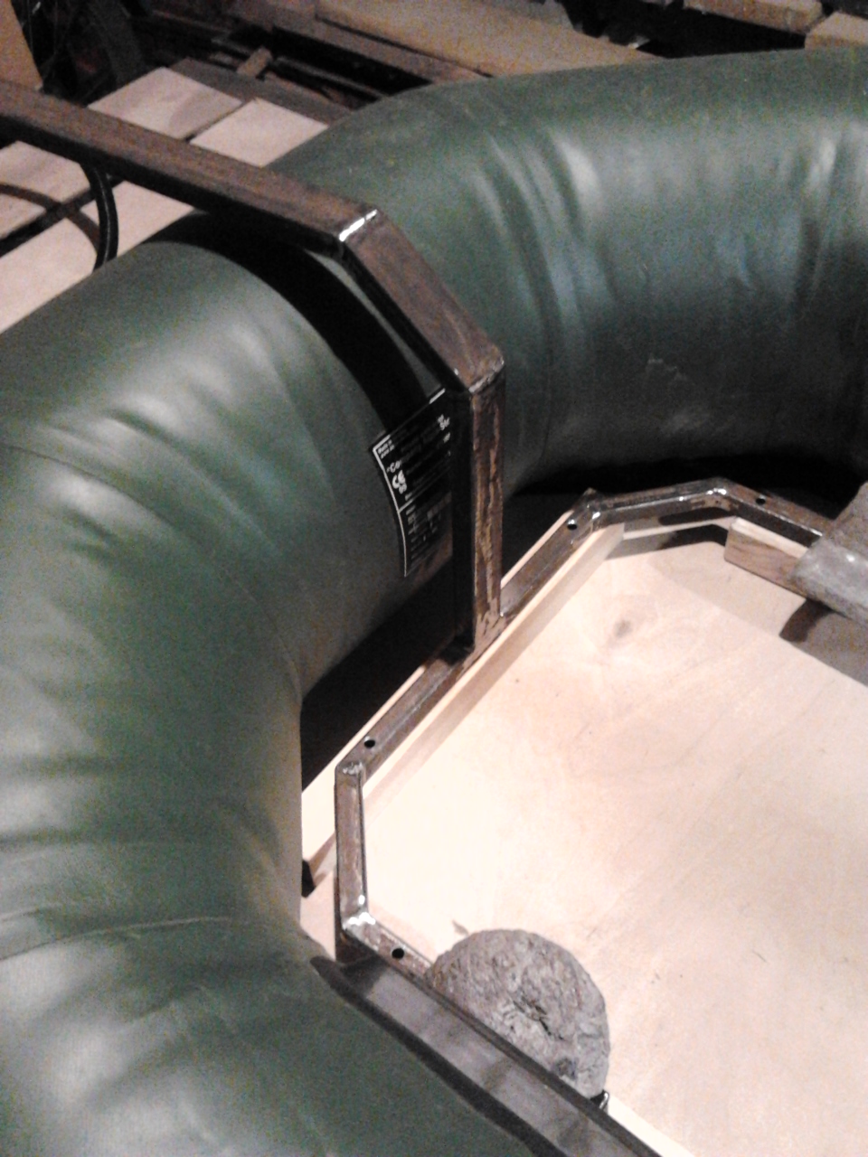

Шарниры пера руля. С железом и деревом корпуса вроде все. Покраска осталась и за парусное вооружение.
