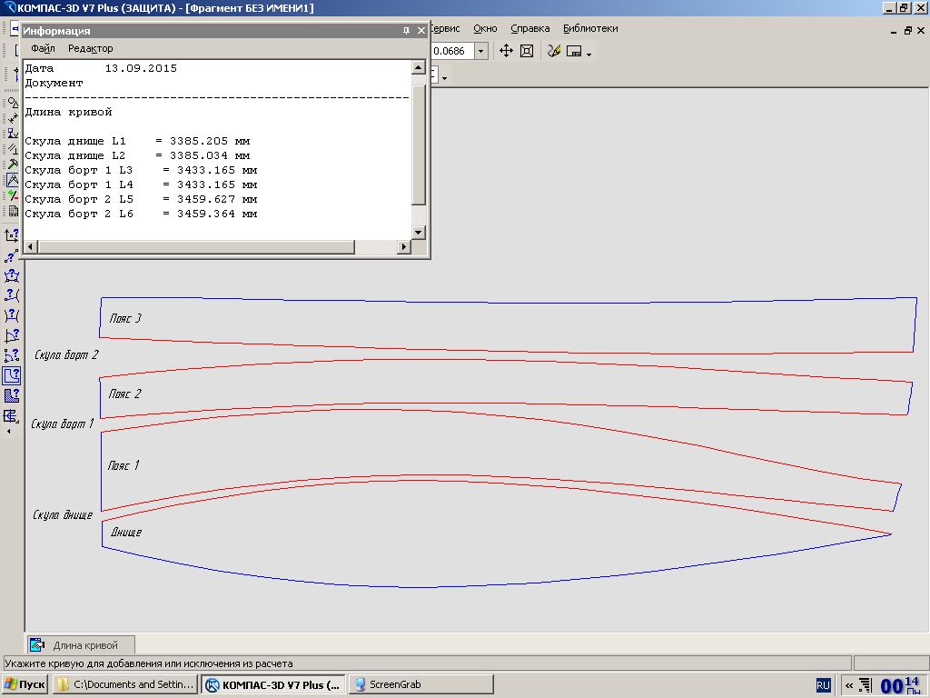

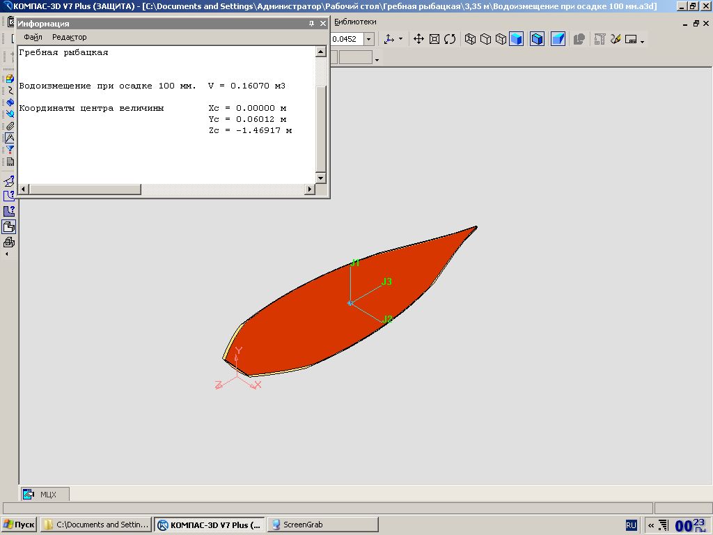

Вернемся к нашей лодке. Решил проверить правильно ли я сделал развертки, а то нарежешь фанеры и Проще всего проверить совпадение выкроек по соединяемым скулам. Все точно. Разница в десятые миллиметра. Результат на картинке.
Дальше заинтересовался какая будет осадка лодки при том, что там один рыбак с барахлом. Получил что при осадке в 100 мм. водоизмещение составит 0,16 м. куб. или 160 кг. Значит лодка где-то 50 кг. дядька + багаж еще 110. Подойдет. Программа еще выдала место расположения ЦВ (центра величины) эта точка в которой действует подъемная сила или Архимедова. Т.е. если ЦВ совпадает с центром тяжести лодки со всем барахлом и дядькой, то лодка будет плавать без крена и дифферента. Это тоже очень важно. Можно правильно расположить банки по длине лодки. Результаты на картинках. Видно как лодка осядет по ватерлинии 100 мм. С двумя и тремя дядьками немного позже.
Еще из второй картинки видно что угол вхождения ватерлинии мал и лодка ожидает быть хорошим ходоком, а оно так и есть.
Назва:  Длина скул.jpg
Переглядів: 373
Розмір:  98,8 КБ
ID:	100087   Щоб збільшити малюнок, клацніть по ньому
Назва:  Водоизмещение 100 мм.jpg
Переглядів: 417
Розмір:  72,2 КБ
ID:	100088   Щоб збільшити малюнок, клацніть по ньому
Назва:  Осадка 100 мм.jpg
Переглядів: 363
Розмір:  83,0 КБ

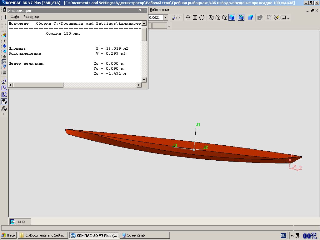

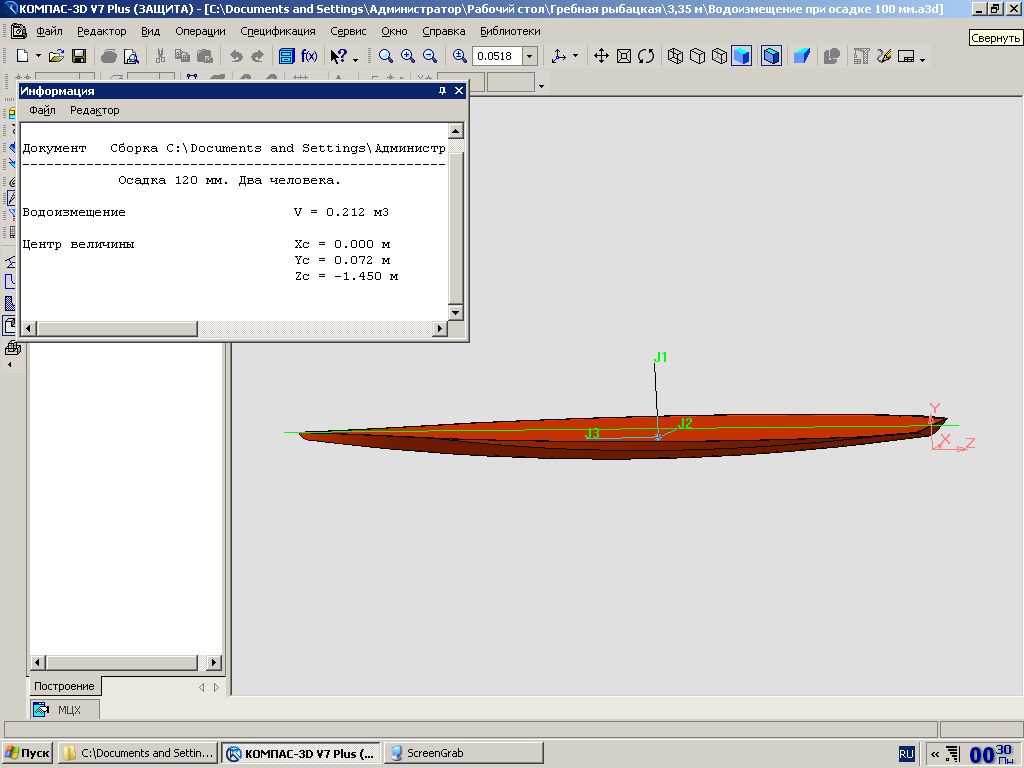

К теме количества людей на борту и осадки. Определил осадку лодки при двух людях на борту и при трех. Вышло с двумя людьми осадка будет около 120 мм., а при трех - не превысит 150 мм. Центр величины практически останется на одном и том же месте. Расположение людей стало тоже понятным и плечи момента дифферентирующие лодку от их расположения теперь легко подсчитать и подобрать. На фото с сайта (ссылка #1) видно, что девочку на корме и дядечку просится подвинуть чуть-чуть в нос, чтоб корма меньше тянула воду и создавала дополнительное сопротивление. Но там это не возможно из-за запалубленного полностью носа. Дядьке нужно будет выпрямить ноги и подвинуться в нос. Так и грести с поднятыми вверх ногами. Подуключины тоже надо двигать в нос. У меня это учтено, т.к. гребец в носу сидит на передней банке с нормально согнутыми ногами.
Назва:  Водоизмещение 120 мм.jpg
Переглядів: 327
Розмір:  86,7 КБ
ID:	100095   Щоб збільшити малюнок, клацніть по ньому
Назва:  Водоизмещение 150 мм.jpg
Переглядів: 337
Розмір:  80,2 КБ
ID:	100096   Щоб збільшити малюнок, клацніть по ньому
Назва:  shapeimage_4.png
Переглядів: 360
Розмір:  330,3 КБ
