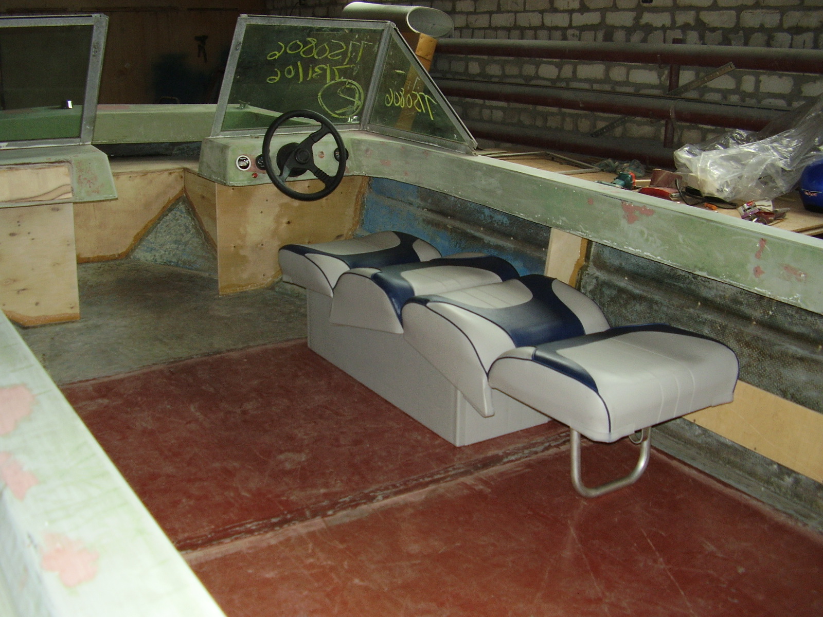

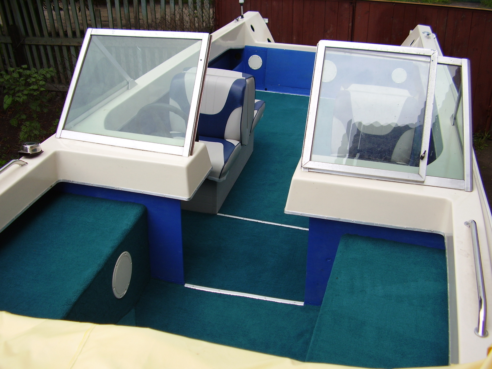

Вот мой опыт реставрации, правда проблем было намного больше. Громадныая дыра в переборке рецесса, дырок поменьше повсюду, гнилой на две трети пайол, згнившая обстройка по бортам и пр. Все, что деревянное, сгнило без следа, лодка с американской помойки, короче. Видно поменянный пайол (красное) из фанеры. Пришлось склеивать фанеру по длине, бо не хватало длины стандартного листа.Что сделано видно по фото. Это, частично, вы себе наметили сделать. Не скажу, что замена пайола это весело. Кстати, это эконом вариант - ремонт под продажу.
так... теперь закралось желание переделать кокпит
а то рыбачить неудобно
ладно пока поотгоняю мысли...
хорошая работа а где-то есть тема по этой работе?

Особо не фотографировал, давно это было, в году эдак 2005. Могу сказать по памяти, под пайолами ничего особенно не было, как и у Вас. Вся жесткость днища из-за обводов тримарана, сплошные изгибы, а это жестко, и за счет толщины обшивки. Вообще стеклопластик не технологично делать с развитым набором, чем меньше набора - тем лучше. Помню три продольных бруса вдоль корпуса, приклеенных мокрыми угольниками к днищу, на которых и ставился пайол. Вот и весь набор, хотя это набором назвать нельзя. веди на наборе держится обшивка в судостроении, а здесь наоборот. Еще пайол держался на переборке, делящей кокпит на части и поддерживающей консоли перед сидениями, частично носовыми объемными банками, но это чуть-чуть. Еще пайол в корме опирался на кормовую переборку ахтерпика, ну и на днище вдоль бортов. Все было приклеено к корпусу мокрым угольником как и элементы обстройки. Где-то так по памяти.
Вам особо нужно беспокоится о весе с со своими переделками. Такие корпуса имеют значительную толщину, а это тяжело, что не есть хорошо. Каждые лишние 20 кг. веса "сожрут" одну лошадиную силу мощности. Все ведь хотят из глиссерщиков двигаться как можно быстрее. Не хотите ведь скатится в переходный режим.

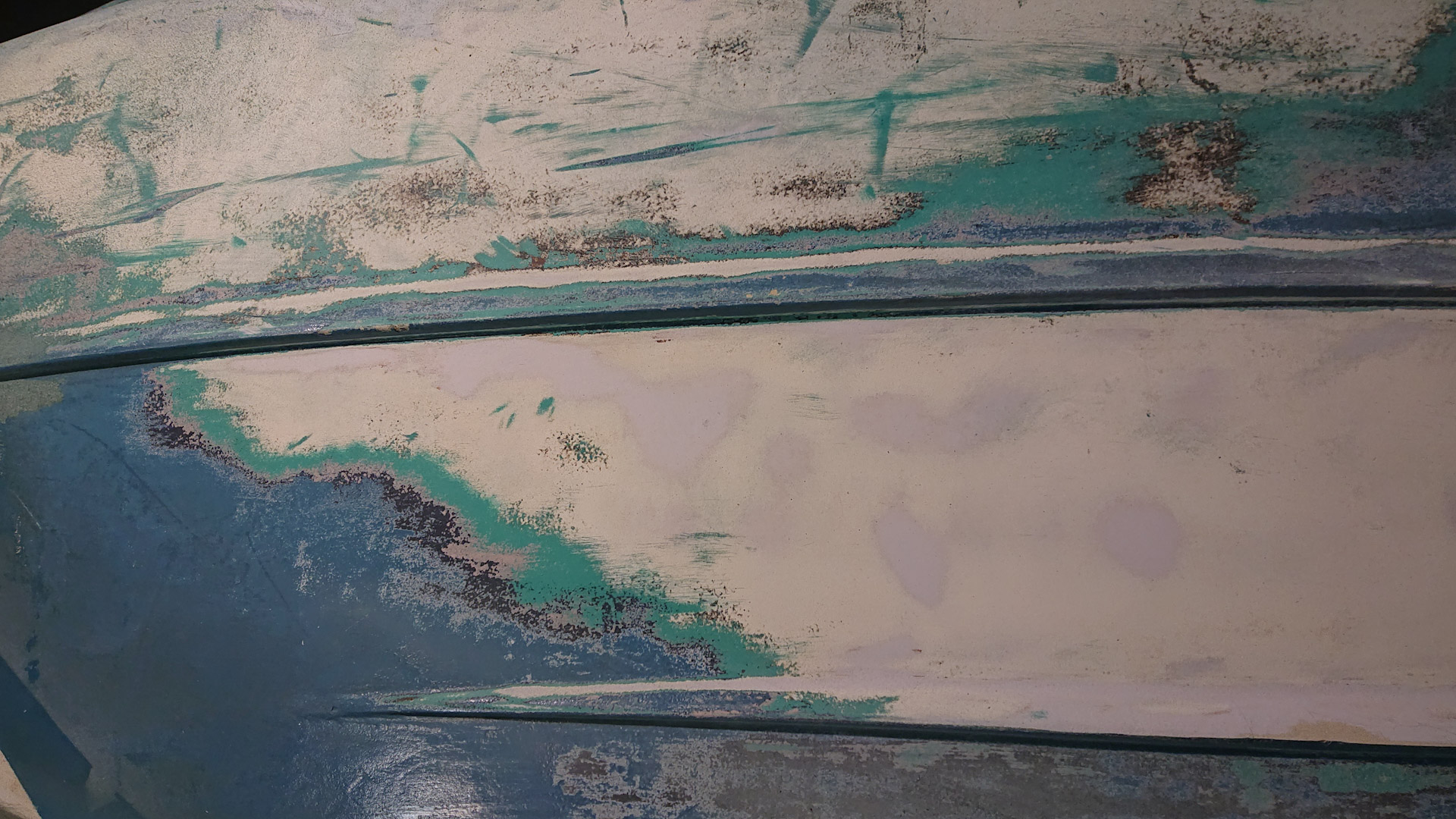

Ндааа... Похоже долго шкрябать придется.... Тяжко даётся...
Первая синяя краска уходит быстрее, потом зелёный слой довольно стойкий, потом белый слой легко стачивается до серо-белого видимо уже пластик...
Сдирать до пластика или достаточно до ровного стойкого?
Назва:  PSX_20191123_222010.jpg
Переглядів: 432
Розмір:  565,8 КБ
Madagascar зараз поза форумом   Відповісти з цитуванням

Судя по тому, что я вижу на фото, то ты вообще зря начал процедуры)
Сцуко, новый корпус.
Нехай спецы советуют ...
(яб зачистил, поклал бы гелькаут, и гордилсяб)
Вот это поворот!
Так все равно зачистить и красить
Ну это фоточки красивого участочка.
Там есть и хуже.

Синюю точно сбивать . Зеленый похож на Родной. Его по ситуации. НЕ ЖАЛЕЙТЕ старого покрытия. Чем чище пластик останется-тем лучше.
Связываться с нанесением ГЕЛЯ , а в Вашем случае сначала Геля , затем ТОПа-не советую. А если и решитесь, то и смолы для ремонта должны быть полиэфирными.
Этой машинкой, что на фото -намаетесь. Нужно такую же,только пневмо
