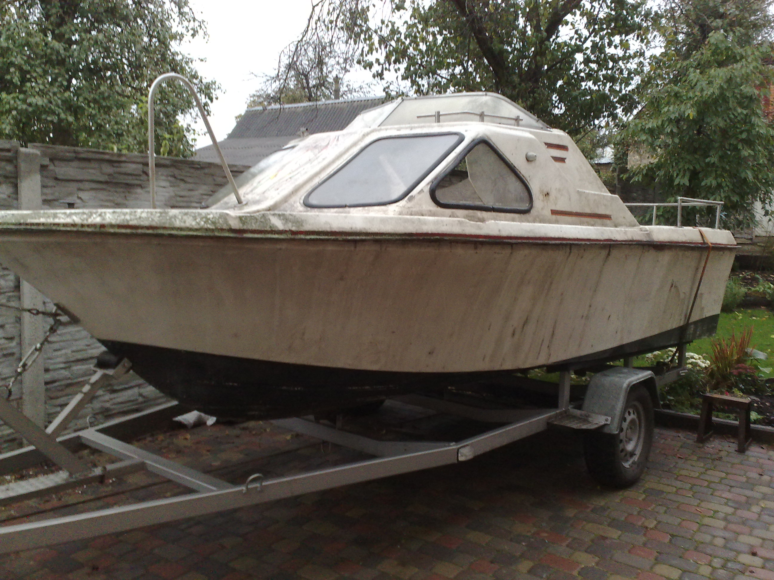

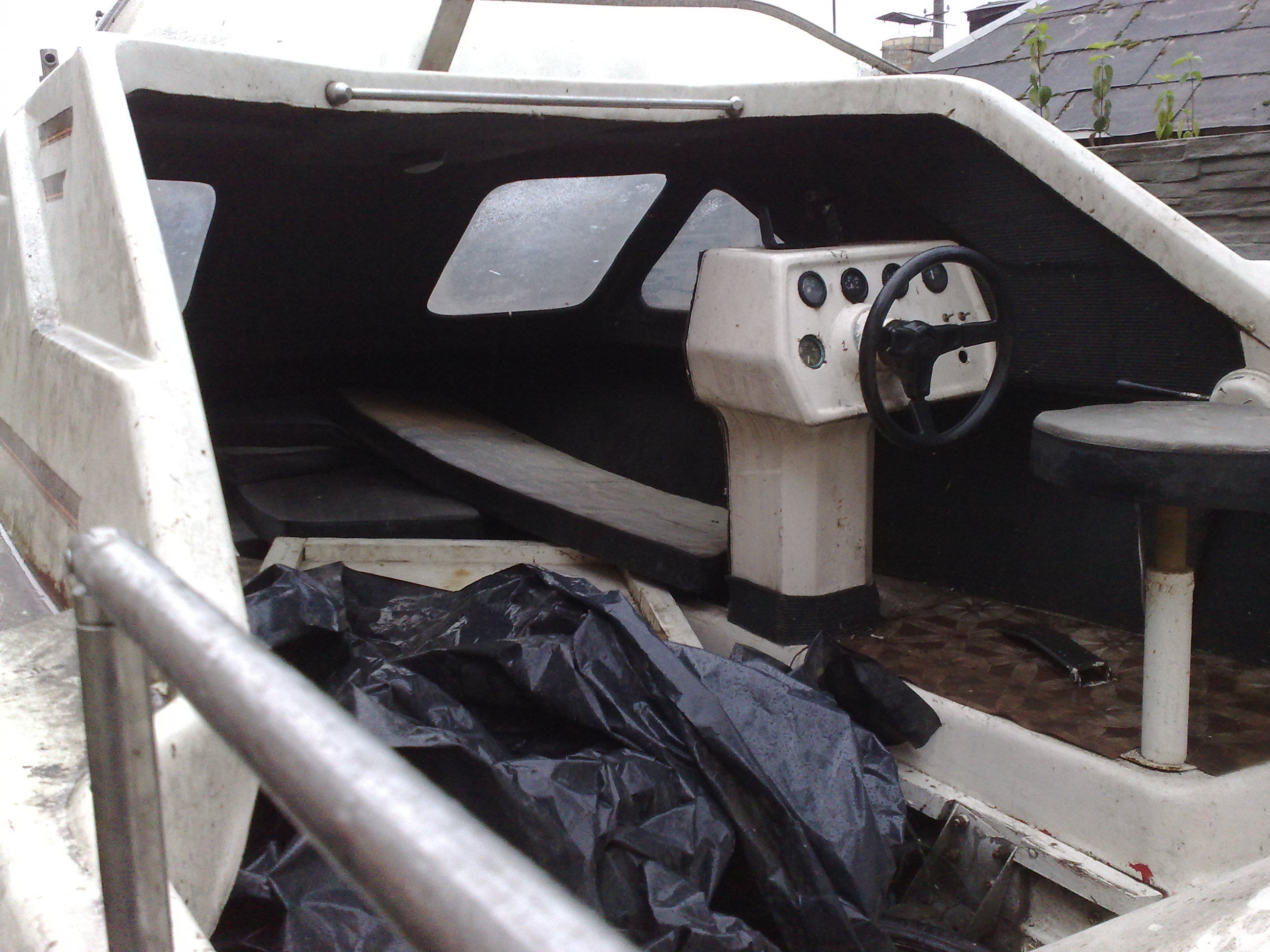

Здравствуйте!
Извините за нахальство, но можете и меня поздравить. Взял корпус Ритм. Не знаю почему, но влюбился. Единственное пугает: вес. Даже не знаю, как до днища добраться. Корпус целый, но водичку собирает. Боюсь, чтоб зимой осмос не хапанул.

Типово Re: Корпус Ритм
Поздравляю, выглядит не плохо, но чтобы до ума довести прийдётся потрудиться!!!

Допис від воважвв Переглянути допис
Интересный катерок поздравляю.
Какие планы на него? Что панируешь делать? Какой мотор будет? Родной или под подвесной переделать планируешь?
То что визуально корпус целый, это еще ни о чем не говорит.
Что с набором ? Смотрел?
Зимой осмос ты не хапанешь это длительный процесс, если он у тебя уже есть, то никуда от него ты не денешься
