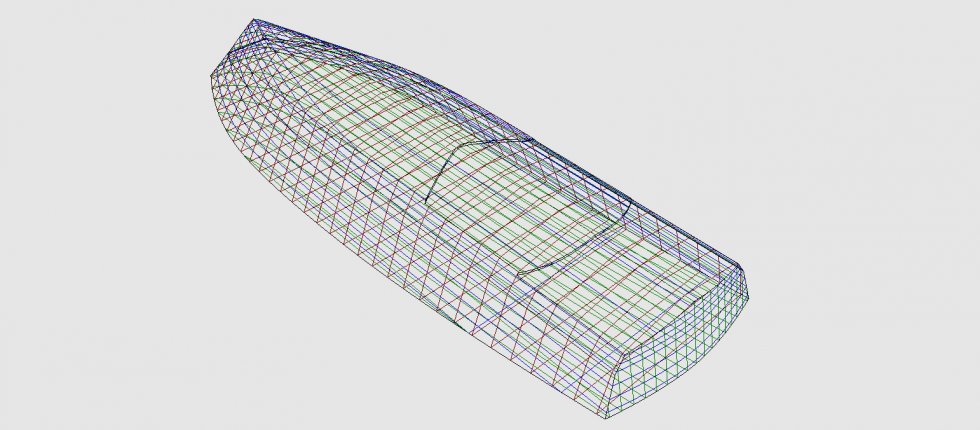

ЗЫ: Скриншот, я так понимаю, Миши Jeeet'a?
Ага, картинки разглядывать люблю :)

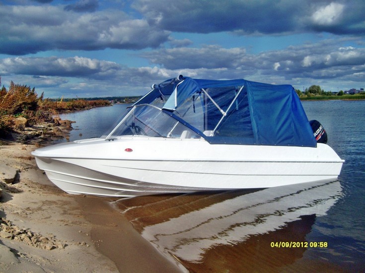

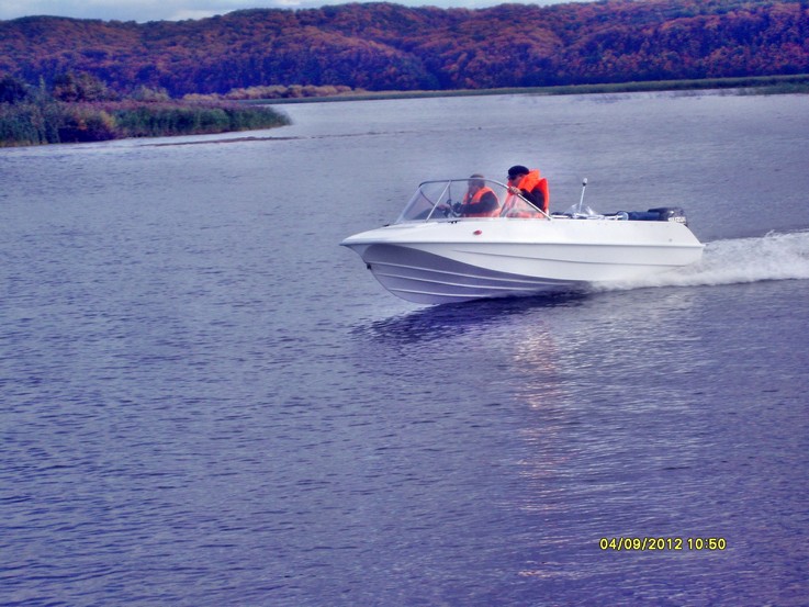

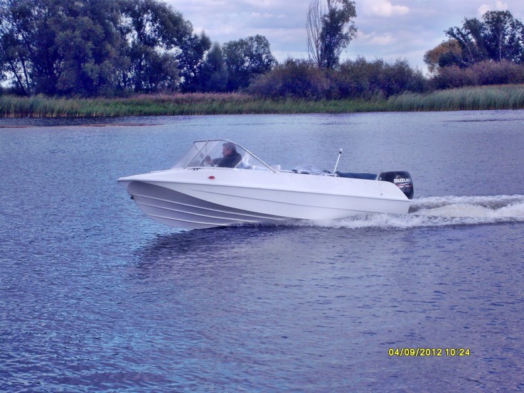

Вот стеклопластик. Ещё не в серии, но уже с сертификатом.
Ностальгия по Казанке 5 ?
34-й богатырь...
То же самое хотел написать.
Вполне возможно. На видео смотриться неплохо. Сам ещё пощупать не смог. Есть только пару роликов и фоток. Ну ещё такая бумажка
фот внутрянки естьс?
а в чем изюм этой лодки?
Что ее выделяет из раяда?
Из-за чего ее по Вашему мнению должны покупать?
ни хочу обидеть, но выглядит топорно, тот же Робин и то красивее, хотя это не его конек. А амгшный бастеры, финики так вообще красвцы, хотя у Вас пластик
Не знаю изюм или нет, но верх можно установить в обычную Казанку. И поскольку завод снял с производства К5М4, а К5М7 изготавливают чуть ли не мелкосерийно, то эта лодка может(моё личное мнение) пополнить ряды более или менее доступных маломерок. Фотки внутрянки пошукаю на работе.
меркурий зараз поза форумом   Відповісти з цитуванням
