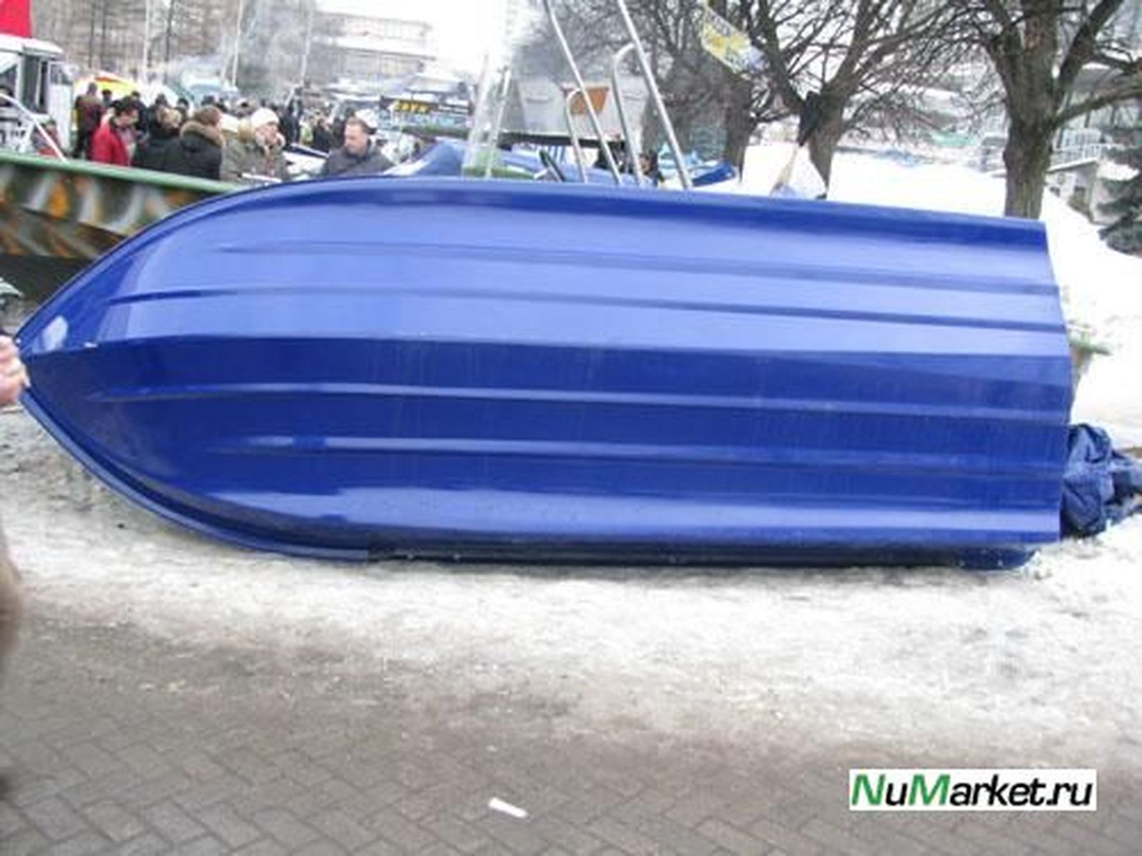

Вот стеклопластик. Ещё не в серии, но уже с сертификатом.

Допис від меркурий Переглянути допис
Ностальгия по Казанке 5 ?
34-й богатырь...
Старий 26.09.2012, 22:53   #20 (permalink)
Аватар для Pasic
Псевдо: Саня
Карапь: Прогресс 4 в процессе
Дописи: 5.330
Сказал(а) спасибо: 3.744
Типово Re: Спроектируем пластиковую лодку?
То же самое хотел написать.
