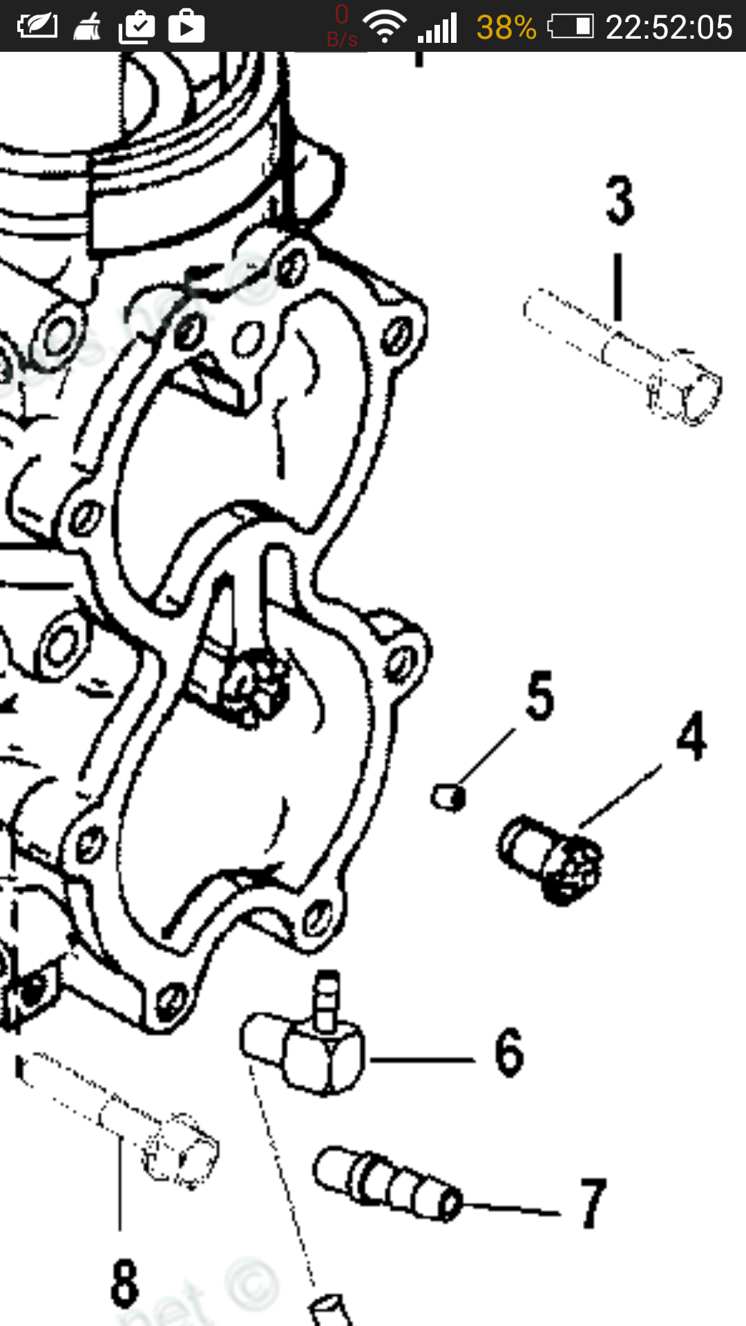

Добрый вечер ув.господа.Помогите определить,пользуюсь мотором Меркурий 40 2 такта 2 цилиндра с автомиксом.Причина в том что когда мотор на холостых работает сам двигатель немного колбасит,когда включаешь передачу и он работает на холостых то колбас стает сильнее раза в 3... даешь газу после перетряски и преодоления 2000-х тыщ.оборотов мотор работает стабильно,и дальше стабильно развивает обороты и прет.как только опять скидываешь его также начинает трясти.Тем самым тролить нереально почти, так как колбасит капитально.прошу помощи у вас определить что это.Свечи отпадают сразу,масло лью качественное эвенрудовское,карб настраивал как сам так и мастер,толку не стало.
Под клапанами, смотри наличие детали( на картинке 5 позиция). Лечил похожее.

Забыл фото вложить
