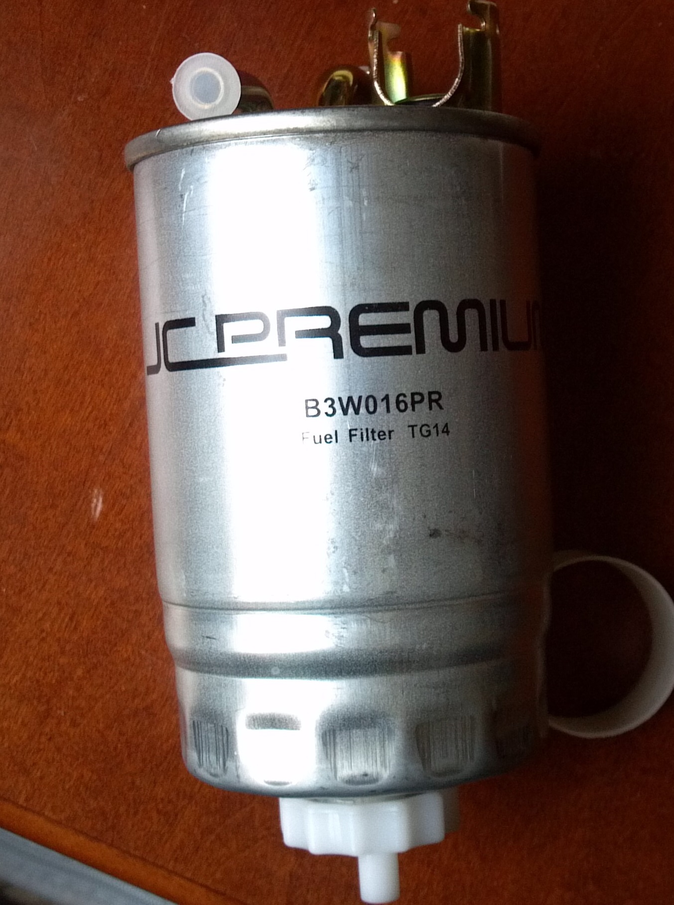

Спасибо Боцик, да я ТО тоже делал сам все время (на 30-ке) Да там делать собственно нечего :) и тоже все 7 сезонов 30-ка отходила на УРА.И фильтр , как и у Вас у меня стоял дополнительный , до груши.
Кстати вот приобрел, но не успел еще поставить фильтр от дизелька, (гольфа, по моему) он вроде тож как сепаратор работает. Внизу есть возможность слить водичку, открутив пробочку, не до конца. Модель TG14, если кому интересно.
