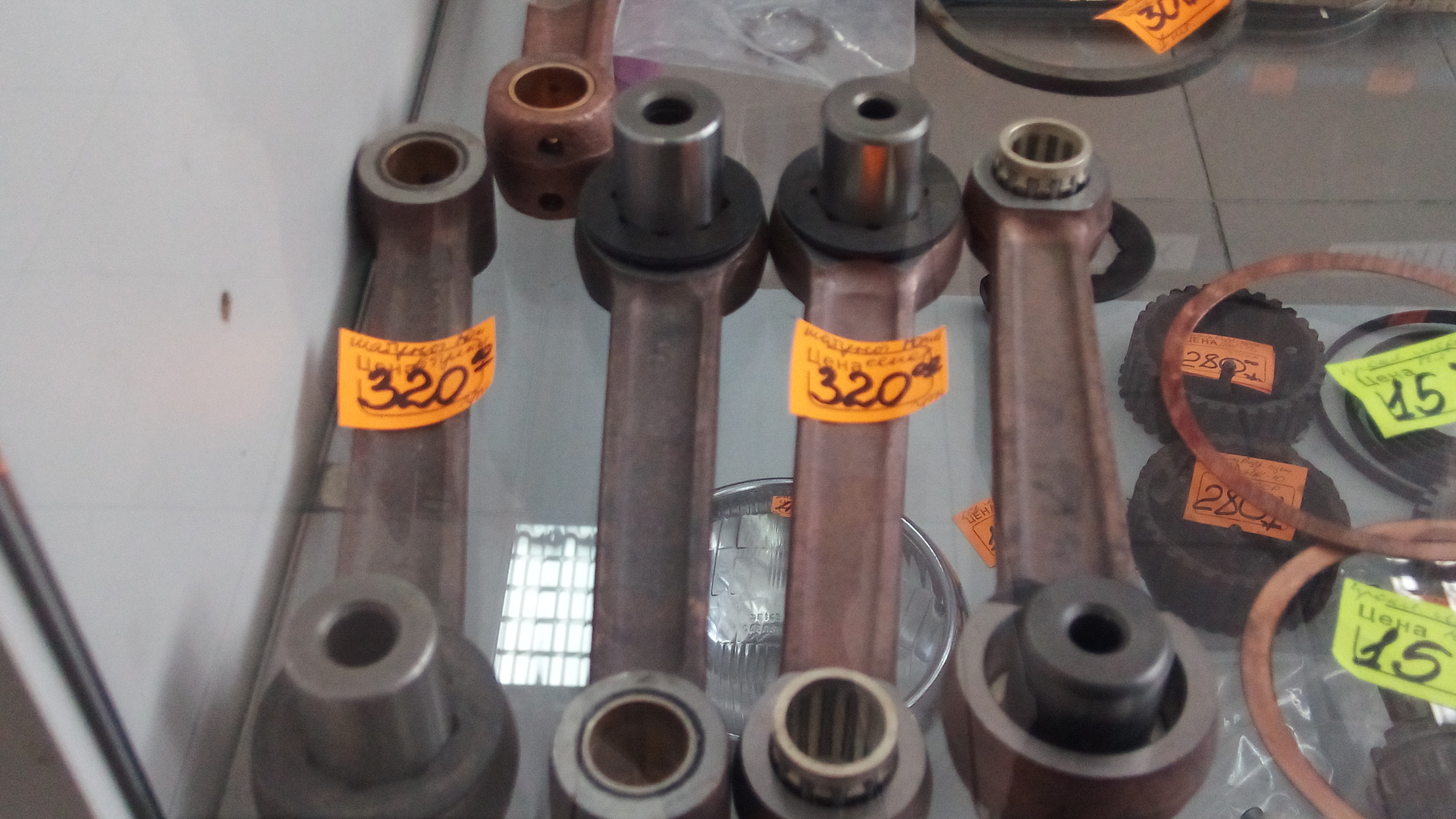

посетив магазины мото запчастей, и убедившись что есть модели где верхняя шейка шатуна завтулена решили отдать токарю на изготовление бронзовой втулки с винтовой канавкой для смазки
