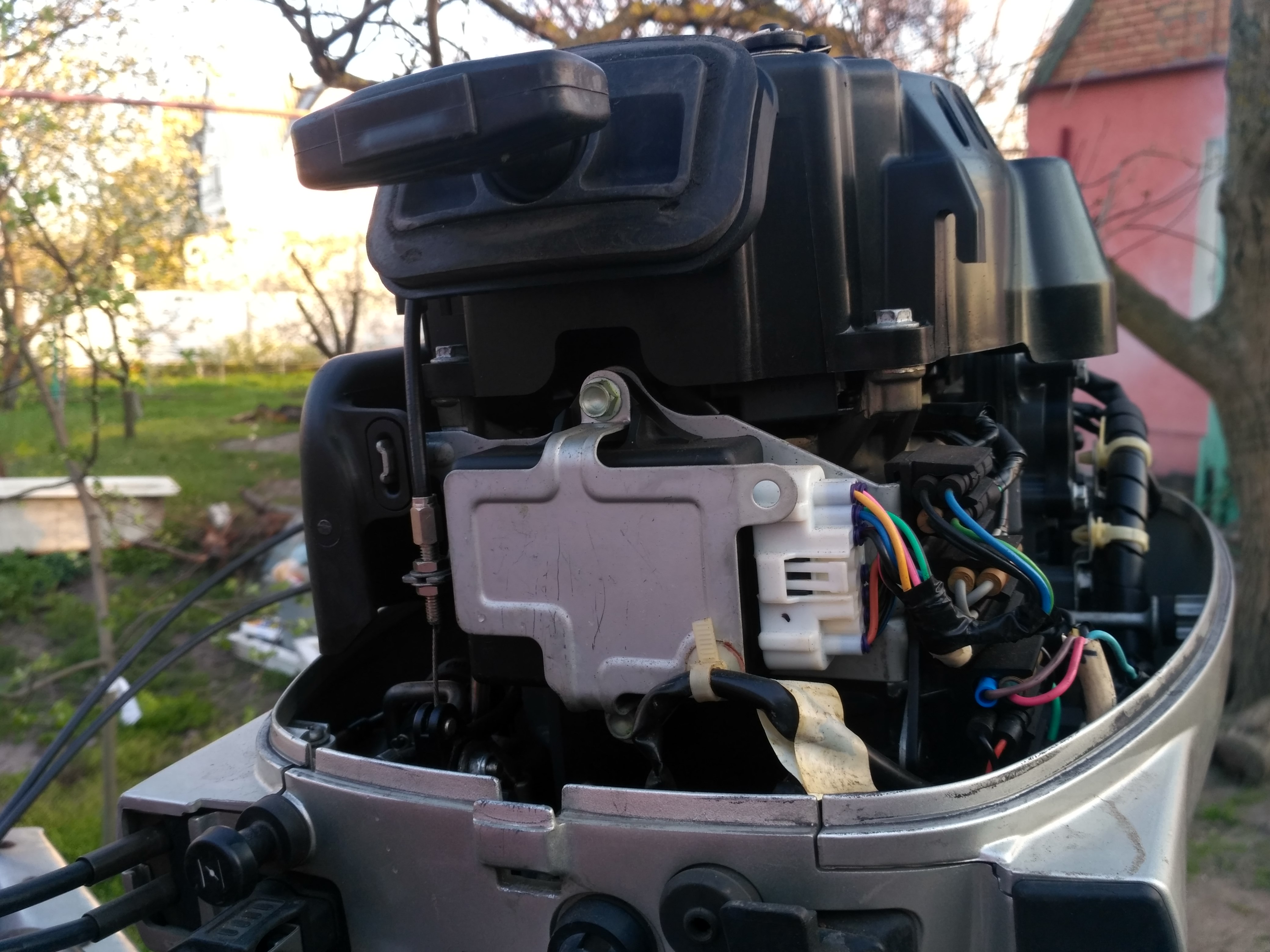

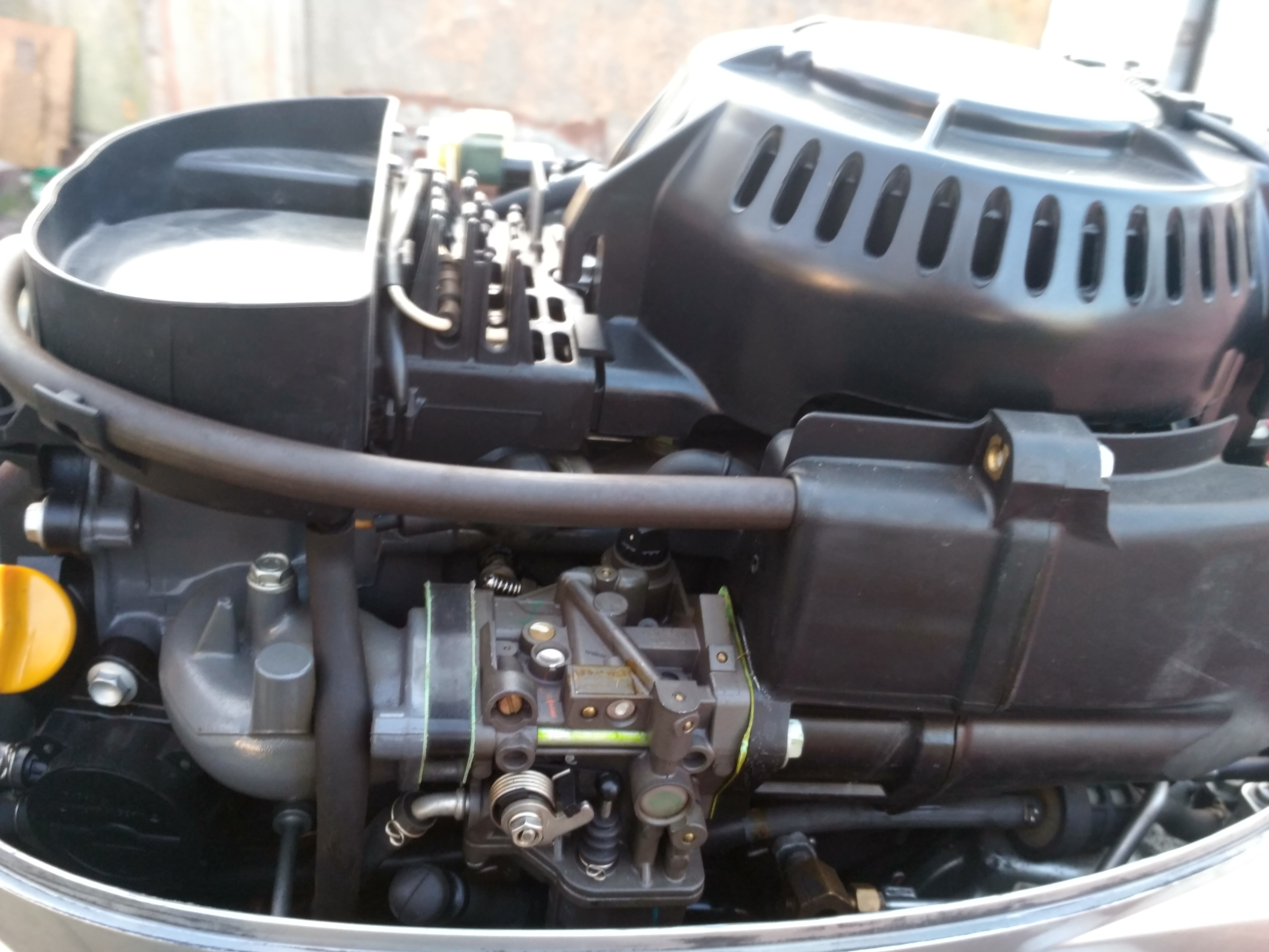

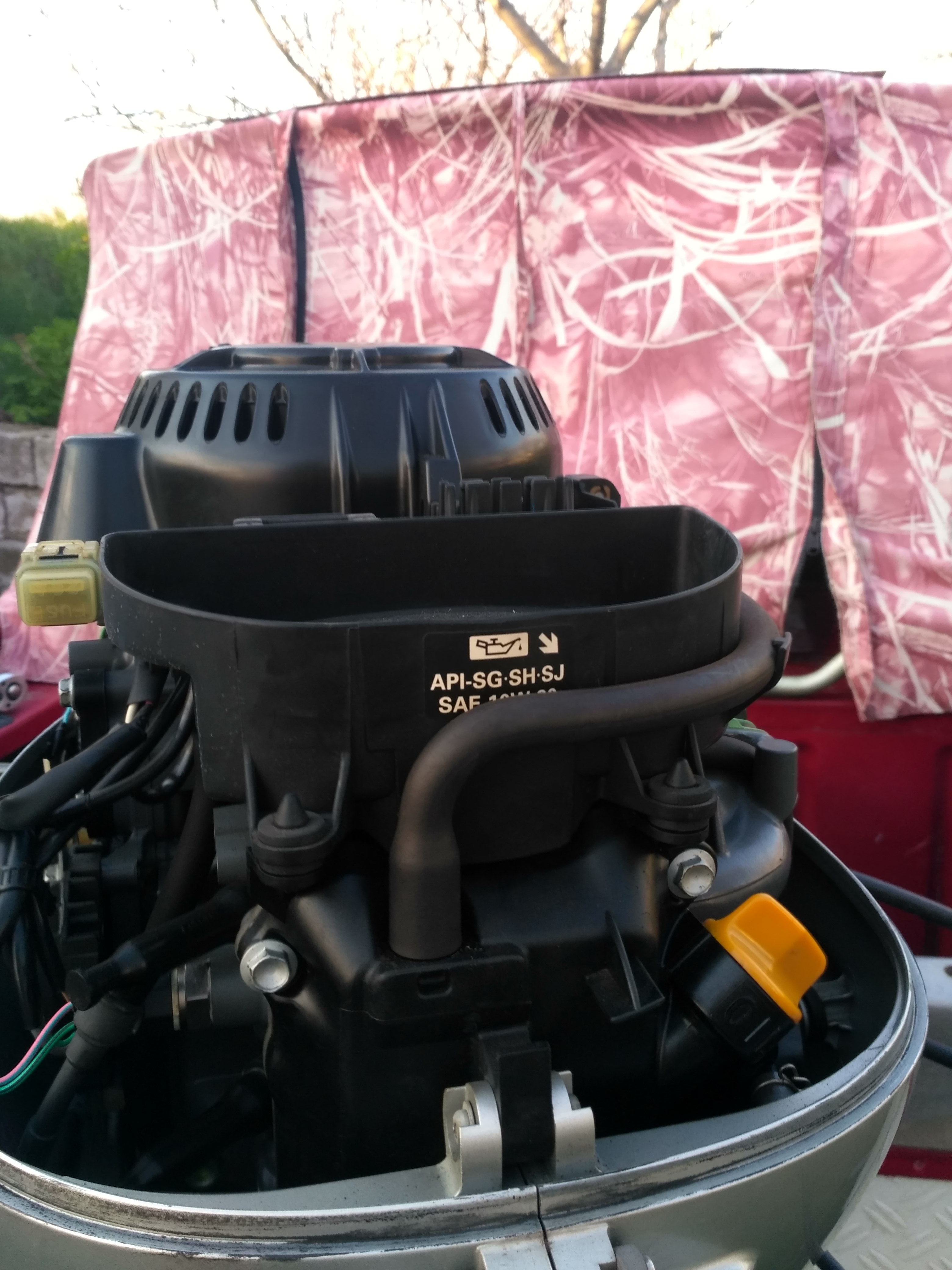

Извините, что так долго фоткал, не было возможности :(

Мотор был переделан, скорее всего немного сэъкономили на конверсии. Справа заглушка с отверстием - выходит тяга переключения реверса. На ДУшной Хонде там стоит глухая заглушка. Индикатора на ДУшной Хонде нет. Справа где глухая заглушка должны выходить силовые кабеля на АКБ. Учитывая что Х15 у Вас без стартера - то генератор дает в максимуме 6А. (на стартерной 12А) т.е. 4мм2 на зарядку АКБ Вам хватит с запасом. Чтобы подключить фирменную Хондовскую машинку с индикацией перегрева и давления масла надо будет постараться и проверить проводку, а также дооснастить парой разъемов. В Киеве могу посоветовать Гену Б :) у него есть опыт :) Регулировки усилия поворота (черный рычажек ) на ДУ Хондах нет. Можно его просто отжать до конца.
Спасибо большое. Что такое "конверсия" в данном контексте я погуглю, как будет возможность.
Т.е. стартера нет, заводить можно только "шморгалкой"? А поставить его можно? Если даже и нет, то, в принципе, тоже не такая уж и большая проблема.
Я не в Киеве :) А зачем подключать "фирменную Хондовскую машинку", что мне это даст, кроме индикации перегрева и давления масла"?

переделка румпеля в ДУ возможно с помощью специального КИТа (комплекта запчастей и заглушек) в данном случае съэкономили. Поставить стартер можно, вопрос в стоимости. По уму надо ставить стартер, менять катушку генератора, ставить другой реле регулятор, реле стартера, "автоподсос" - клапан и катушку, вероятно всего менять "мозги" или дорабатывать электропроводку к штатным мозгам - надо смотреть по каталогам. С вышеописанного возможны промежуточные варианты - поставить стартер и дозаряжать АКБ на берегу, вручную включать подсос на холодную и заводить без подсоса на горячую и т.д.
ДУ Хонда хороша тем что на ней есть индикация проблем по перегреву и по маслу (лампочки и зумер), очень удобно на ходу. Умельцы переделывают Ямаховские машинки под Хонду (это дешевле) - световой индикации нет, есть только зуммер.
Учитывая количество необходимых переделок я бы смотрел сразу Хонду под ДУ и брал Хондовскую машинку. В итоге будет быстрее и дешевле, чем "дооснащать"
Кроилово ведет к попадалову
