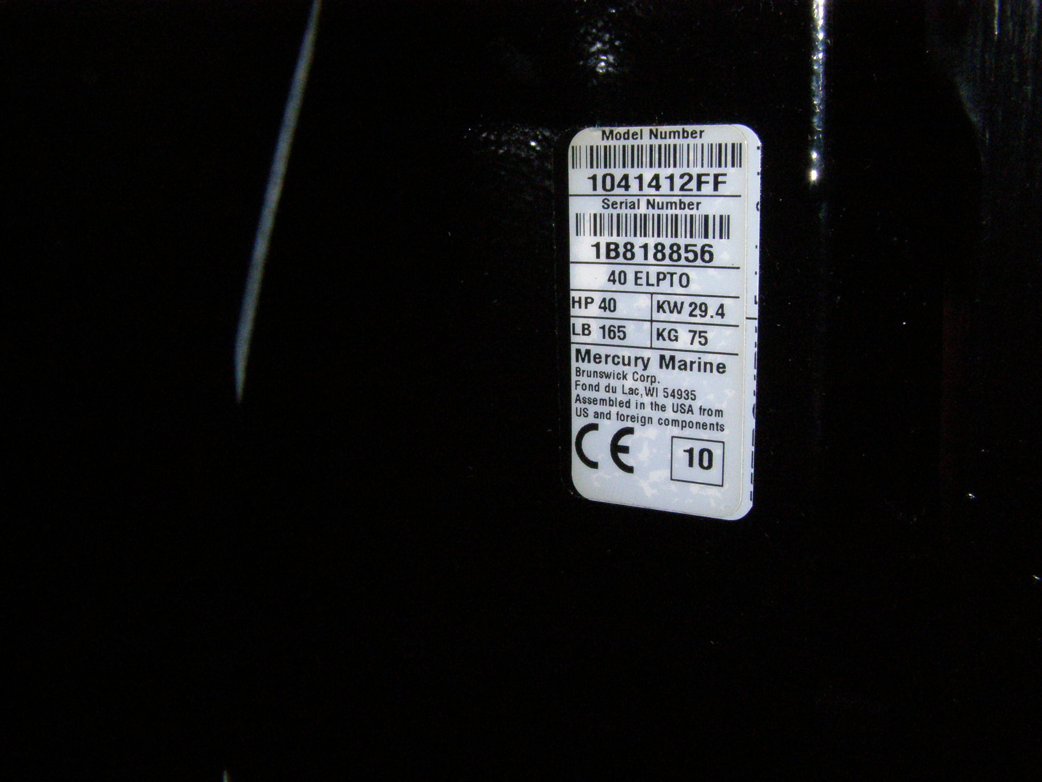

а что говорит эта табличка на сапоге М40 2Т что бы толкать двигатель или идти под всеми парами?
А почему у всех табличка алюминь на двигателе, а у меня наклейка? двигатель с магазина.
объясните (расшифруйте табличку на двигателе)
для чего серийный номер?
номер модели?
что такое LB150?
Двигатель сделан в Америке? а почему значок СЕ Евросоюза,
а что такое 10 внутри квадрата?

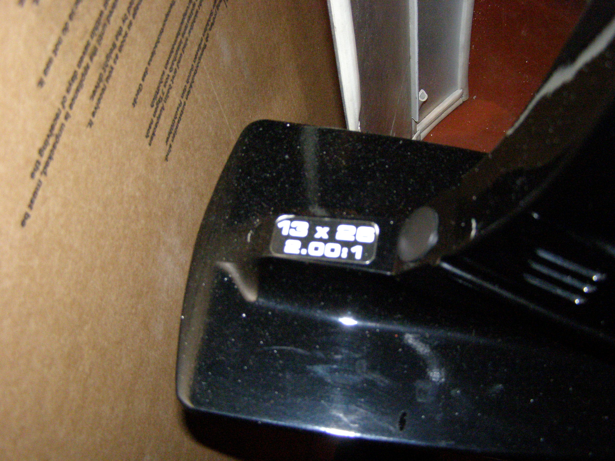

Редуктор 2.0 Х1 шестерни одна 13 вторая 26 зубъев.
так редуктор тягать или ходить?

Или хомут лопнул или извозчик обосрался. так и со мною!!! У меня 2.00:1
Господа , а кто может расшифровать бирку двигателя?
первая строка - код модели, далее серийный номер, ниже расшифровка модели 40 ELPTO (E- електрозапуск, L- дейвуд 508, PT-Трим(Power trim),
О- раздельная система смазки), 40 мощность в лс рядом в кВт
ниже вес в фунтах и кг, в квадратике в низу год выпуска д-ля, если год указан еще выше на шильде - это модельный год, например с сентября 2012г будут писать 2013 мод год но в квадратике будет указано 12
мотор собран в США с американских и других зарубежных деталей

Сергей огромное тебе спасибо, еще не дает один вопрос покоя:
ПОЧЕМУ НАКЛЕЙКА А НЕ АЛЮМИНЬ БИРКА?
Старий 31.03.2013, 18:23   #12 (permalink)
Типово Re: Передаточное число и передаточное отношение редуктора ПЛМ
У мерка давно идут саморазрушающиеся наклейки вместо алюминиевых бирок. Чем вызвано не знаю, тут вопрос к Сергею.
До начала 2000-х номер часто дублировался на блоке люминевой шайбой -- потом перестали, почему???
Наверное посчитали что достаточно и бирки
