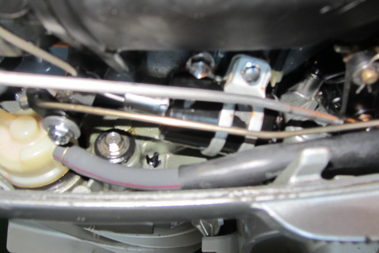

Гена, подключил я все как ты сказал. Но стрелки прибора, вообще не двигается. Подсветка работает.
Я так понимаю,что датчик(индикатор) живой, а вот как узнать, поступает ли на него сигнал?

Я этот датчик не проверял, но так и подумал, что раз не удаётся подключить, то скорее всего в нем и дело.
Старий 12.06.2014, 22:32   #66 (permalink)
Типово Re: подскажите по хонде
Этот датчик у Хонд действительно проблемный. Проверить просто - нужен тестер и тыкаем один щуп тестера на жёлтый с синей полосой, второй на чёрный и смотрим изменение сопротивления. Должно менятся в пределах 700-1100 Ом. Вроде такой диапазон но точно не помню, могу путать с Сузуковским, главное, что бы было изменение сопротивления.

ПЫ.СЫ особого опыта нет, возможно просто кажется. До этого 2 года ездил на Мерке 30, там намного мягче включалась скорость.
Вчера проехался на инжекторной Хонде 50 2011г.в. тоже мягче включается передача вперед.
Подскажите, может где тягу подрегулировать? или забить на это и просто получать удовольствие от езди...

Хо-хо. Тысяча это дофига для холостого хода. Тут не только удар но и прыжок лодки в момент втыкания передачи должен быть.
Холостые должны быть 600-800 об/мин.

Ларик не пори чуши, 1000 оборотов для 2 тактников нормальные обороты, но для Хонды карбовой это многовато, но не настолько, что бы получать тяжёлый удар в редукторе. ТС, нормально отрегулируйте трос переключения передач.
