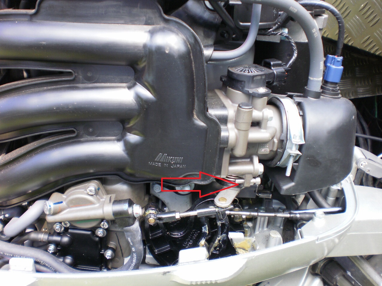

Допис від Alexdnepr Переглянути допис
А с хондой 40 что-то делать пыталися?
Добрый день Всем.
Хочу поделиться своими наблюдениями по «разгону» хонды 40. Согласно парт каталогу инжекторные Х40 и Х50- абсолютно идентичны (объем, шатуны, распредвалы, поршни, «мозги» и т.д.). Единственное отличие- на Х40 стоит ограничительный винт (со спиленной шляпкой) отрегулированный на заводе на открытие дроссельной заслонки на 75%. На своем двигателе, заменой винта и новой регулировкой добился откр ДЗ на 96%. На другом двигателе на 92% (зависит от износа коммандера и троса газа). Тем самым увеличив объем впускаемого воздуха и соответственно бензина (расчет ЕБУ время открытия форсунок для приготовления оптимальной смеси в соотношении 14.7:1). Повторюсь, что это относиться только к инжекторной Honda BF40D.
Крым+ Honda BF40D

Гена - а где этот винт находится поясни плиз ?
Лучше покажу
