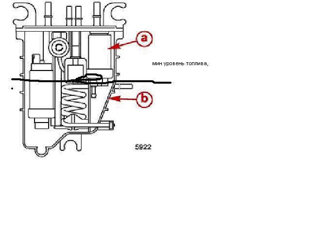

... Идеи закончились, опять смотрим на бензонасос.
Не туда смотрите. Посмотрите сюда:[IMG][/IMG]
Я бы посоветовал Вам обратиться к специалисту, ведь же есть толковые парни на форуме, разбирающиеся в диагностике инжекторных ПЛМ.
Винт зараз поза форумом   Відповісти з цитуванням
Старий 22.06.2013, 10:12   #18 (permalink)
Аватар для Pasic
Псевдо: Саня
Карапь: Прогресс 4 в процессе
Дописи: 5.330
Сказал(а) спасибо: 3.744
Типово Re: Меркури 100 глюки топливной.
Датчик рабочий, проверял. Клапан тоже срабатывает.
Если исходить из рисунка, то топливо не должно опускатся ниже линии. то есть низ бензонасоса всегда в бензине. И откуда тогда в нем берется воздух? Еще момент в том что снял питание с насоса, и систему воздушить перестало. И для большего понимания видео работы двигателя.
