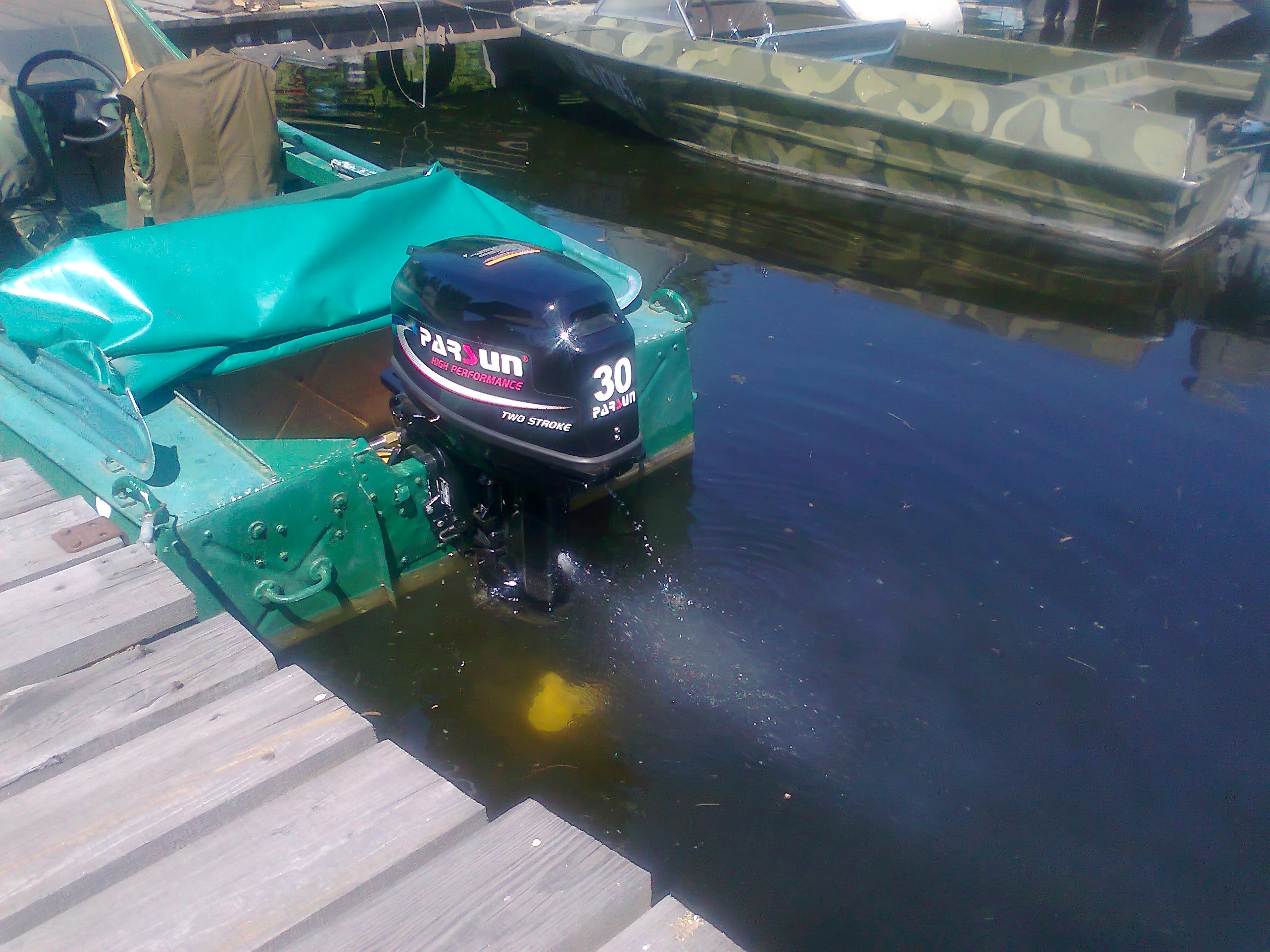

Сегодня состоялся первый пуск! Без косяков не обошлось! Оказалось на 30 ку родного командера нет!!! В комплекте идёт командер от 40 ки, который нужно переделывать! Хорошо сервис это делает бесплатно. Завёлся с пол тыка и потарахтел в холостую. Завтра вернут командер то надеюсь тронусь!
Назва:  Фото0102.jpg
Переглядів: 896
Розмір:  719,8 КБ
ID:	42646   Щоб збільшити малюнок, клацніть по ньому
Назва:  Фото0103.jpg
Переглядів: 858
Розмір:  713,0 КБ

Допис від Сергей Ч. Переглянути допис
Пугающая информация! А в чем отличия?

Различия в том что тяга газа в 30 ке тянет, а в 40 ке толкает! Нужно переворачивать и переклёпывать. Но это должен делать сервис перед продажей! Командер один на все модели.

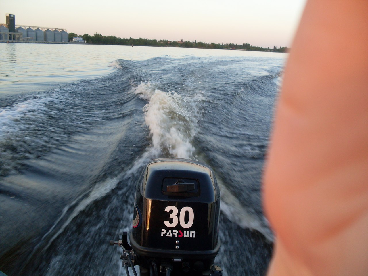

Типово Re: Parsun-30 подбор винта!
Полный газ в лодке 6 человек и причиндали без перекрута,
Назва:  wEJSA3L0OVM.jpg
Переглядів: 836
Розмір:  181,4 КБ

Допис від Саня Кремень Переглянути допис
А скорость?

Все таки проблема с командером присутствует и на сегодняшний день, должен тянуть, а он толкает. Самое обидное то что мастера в главном представительстве знают об этом, но командеры в таком состоянии и продолжают продавать... Надеются наверное на "авось" не вернут... Мой сегодня уехал назад продавцу, сказали что проблему исправят. Буду ждать...
Ну и собственно видео, правда снимал телефоном, но суть понятна...

Сергей, переделать, если мастера не смогут,раз плюнуть, разбери и вторую крышку и выложи фотки, расскажу как.
