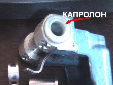

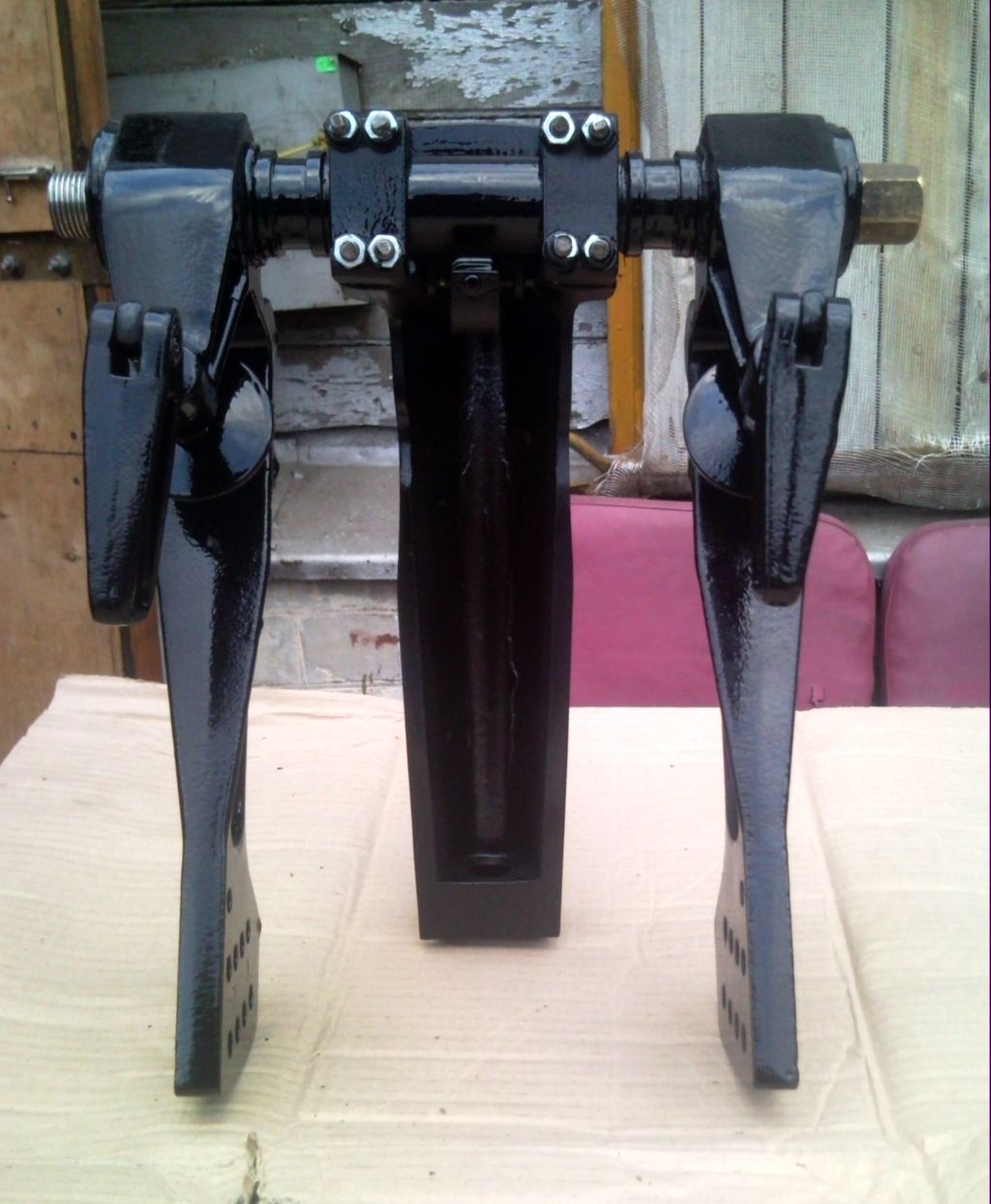

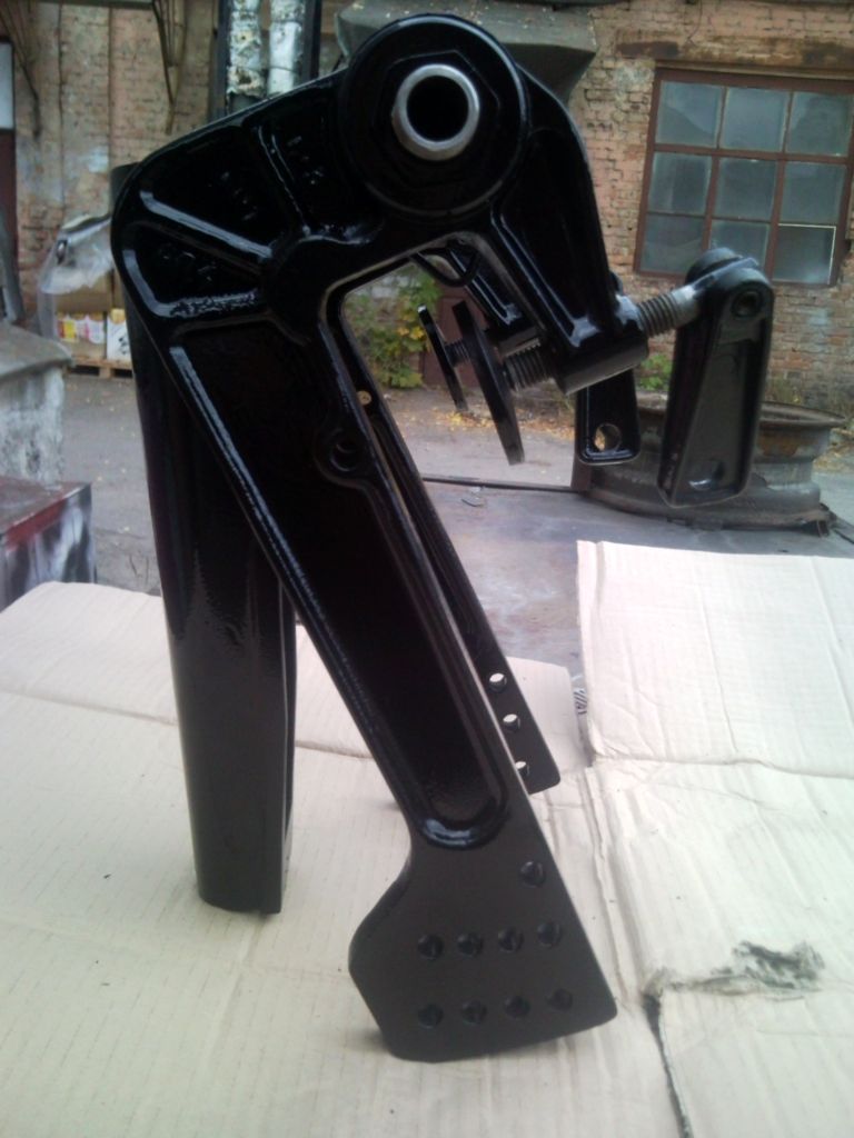

Пришла осень и многие из нас задумались
над ремонтом своего детища.
Одна из проблем - перенос рулевой колонки,
что невозможно БЫЛО в связи с конструкцией.
Покумекав придумали следующее;
P.S. может кому сгодится.

1. Кусок трубы нержавейки Dнар. -21мм
с толщиной стенки 3мм (не путать с 2мм )
конечно ровной с минимальной длинной 350мм
2. Кусок болванки дюраля в D-60мм. и длиной
300мм
3. Самое дорогое в конструкции капролон
D-30мм и длиной 150мм

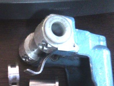

Пы Сы. Оказалось, что капролон - это самое простое. Если, конечно, это то.
Материал обладающим большей твёрдостью чем похожие
материалы и втоже время минемальным трением.
http://www.kaprolon.com/content/view/11/25/
Что избовляет этот узел от обслуживания.
Отличный материал для направляющей втулки редуктора.
Сам направляет и сам служит сальником.(как выточить)
Что конкретно интересует - размеры ?
