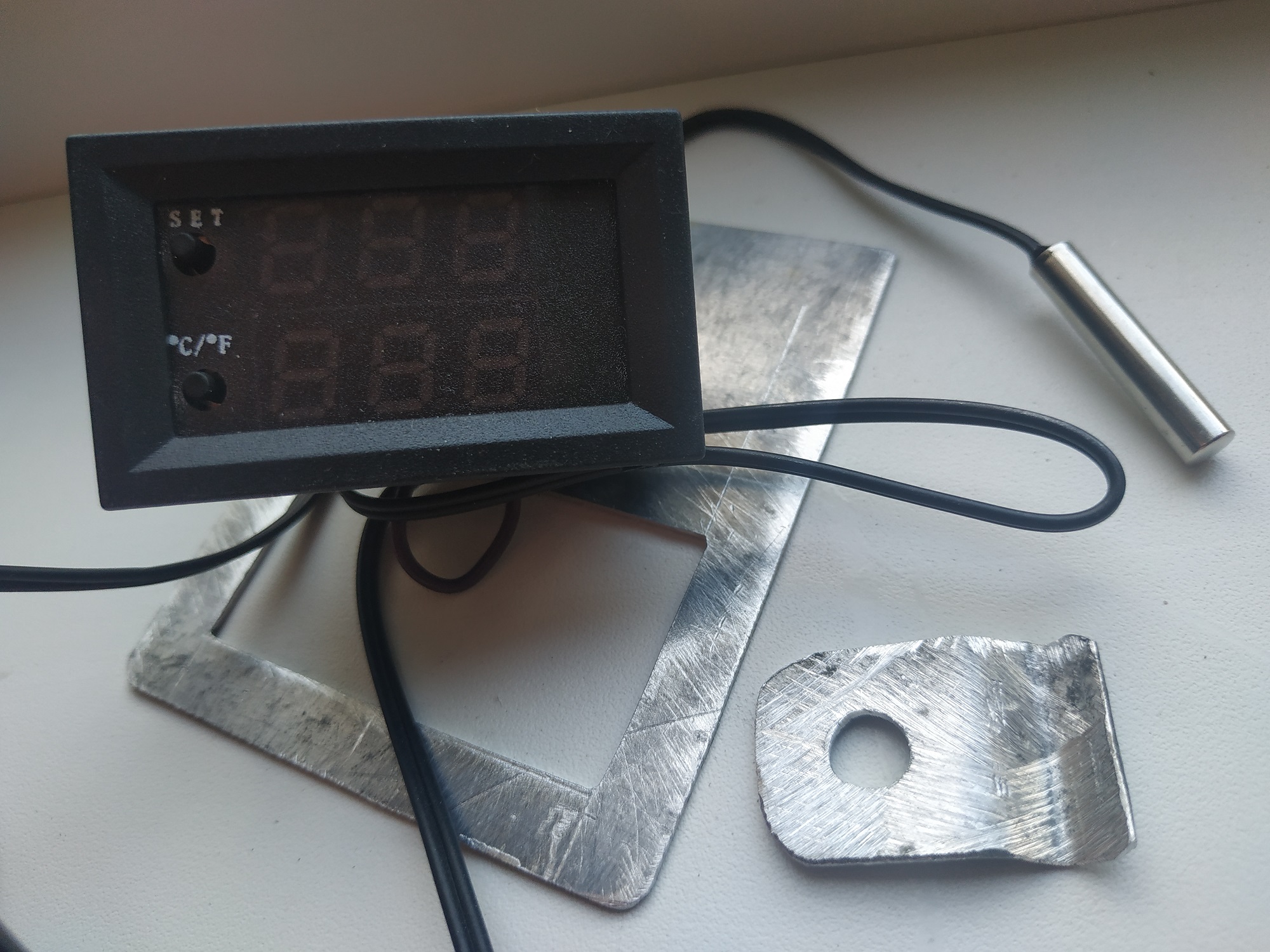

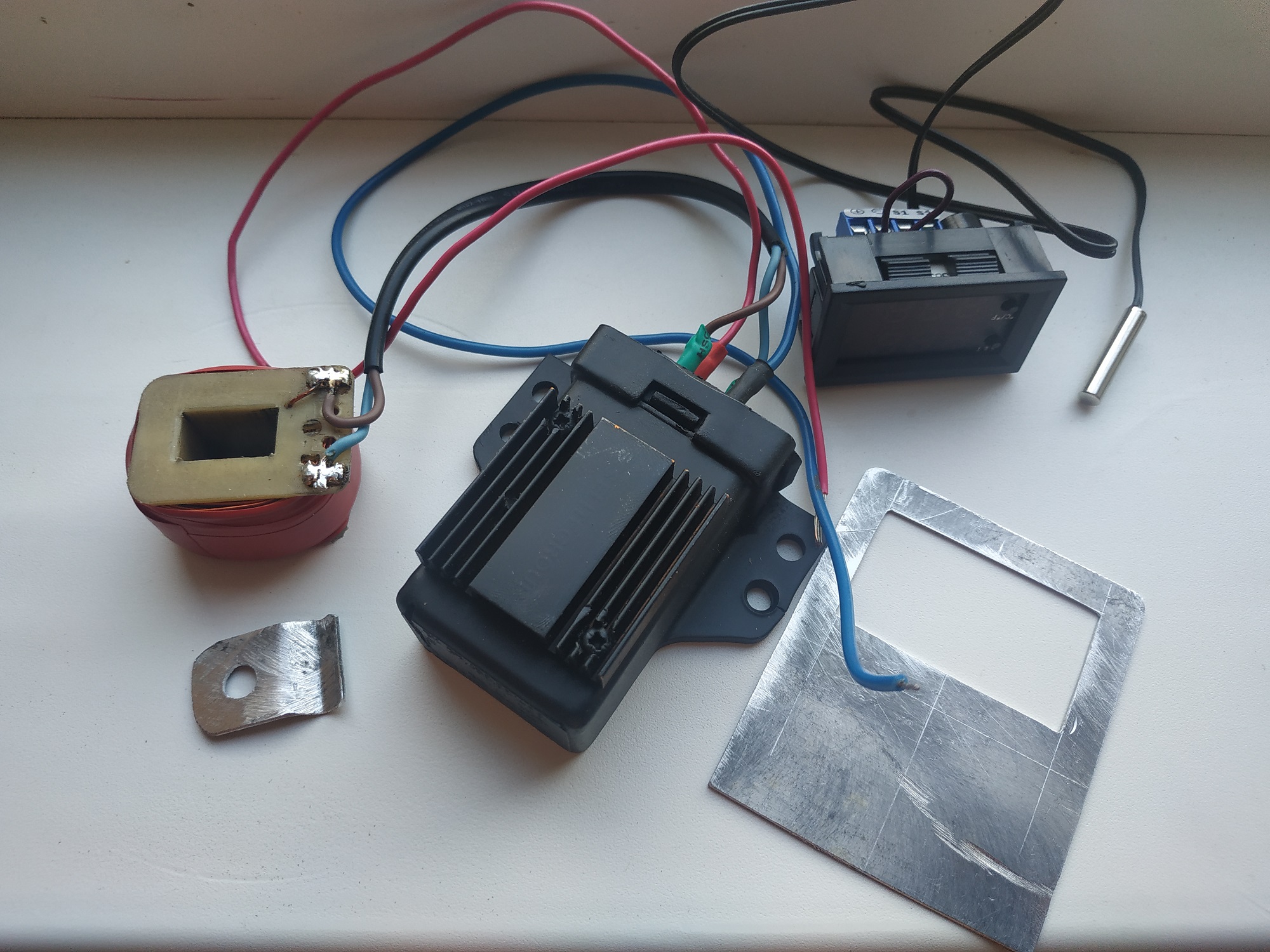

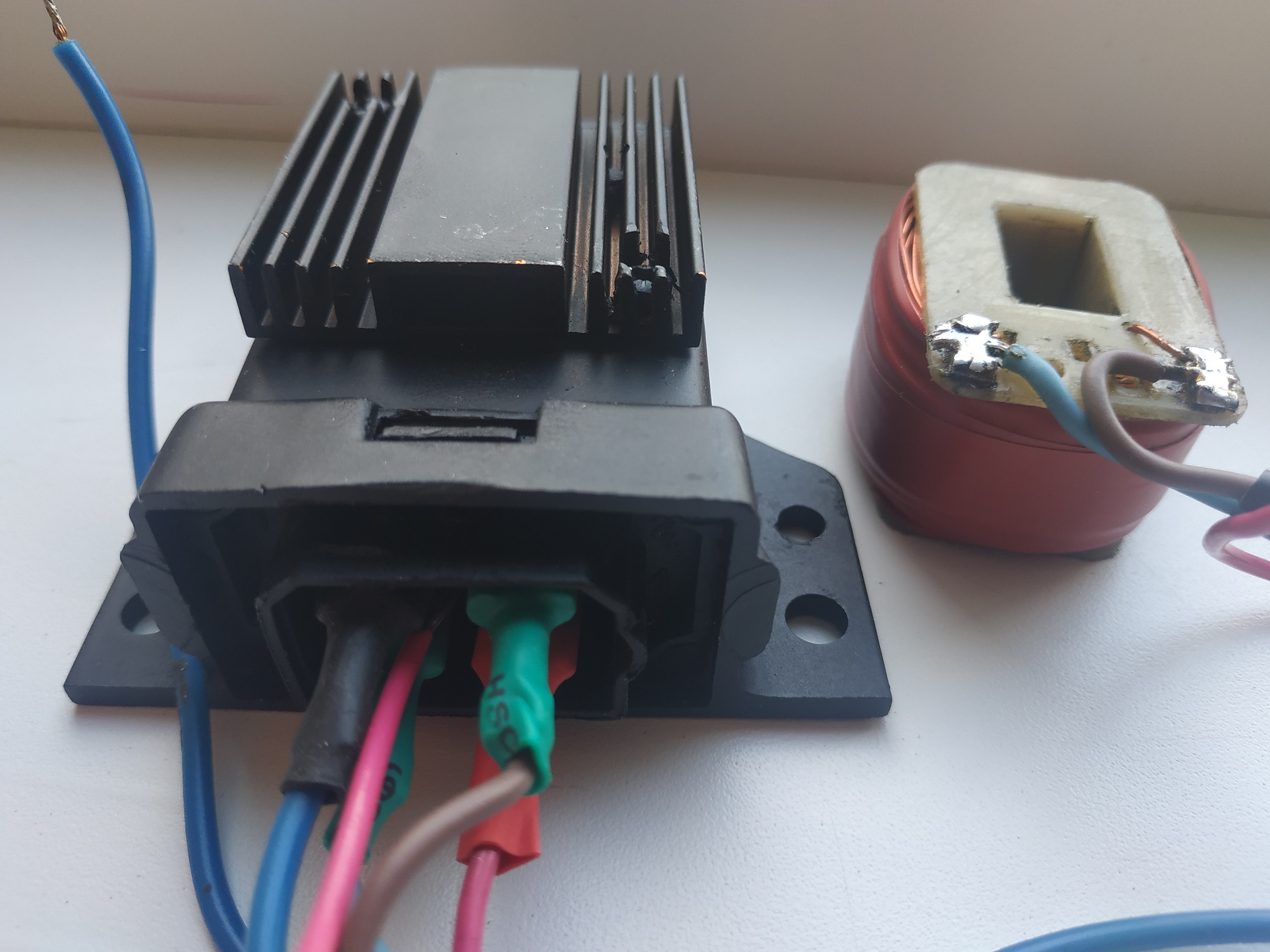

Продолжение следует, приехали ништяки от Виктора: катушка и стабилизатор на 12 в, термо-защита с индикатором температуры ну и крепеж, приятно)))

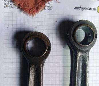

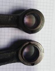

В продолжение.
При установке и тестировании в очередной раз стуки не ушли.
Пришлось обратиться к специалисту по этим моторам, обратился к Виктору Ефимову.
При разборке и дефектовке были выявлены болячки, смещена опора средняя КВ из-за неправильной сборки, предидущим мастером. Ну и соответственно: перекос, износ, стук в шатунах.
Немного фото

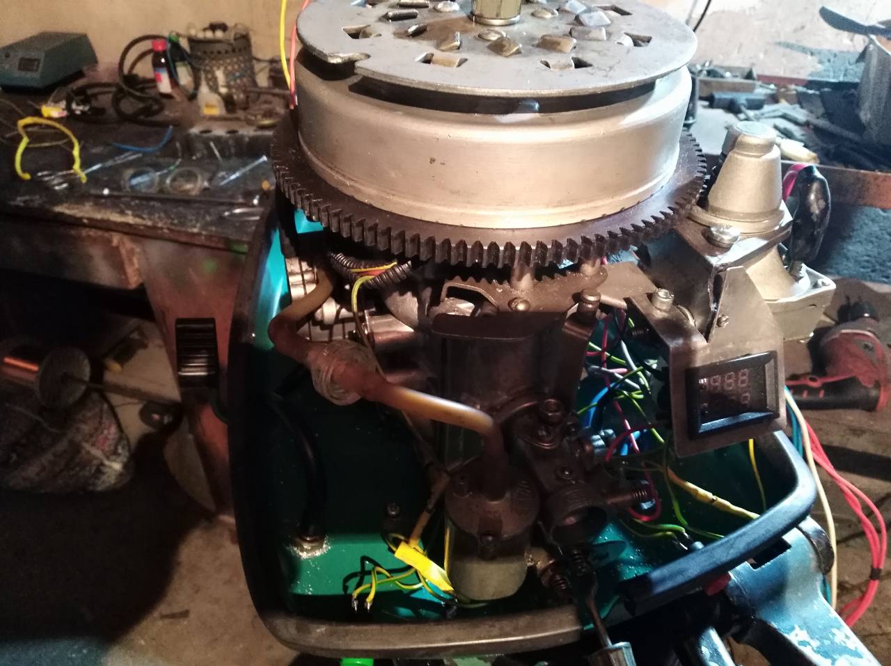

Вот одни из последних фото мотора после реставрации и ремонта. Это перед тест драйвом.

Мотор тест драйв прошел успешно, работает ровно на холостых, заводится с пол-пинка с кнопочки. Глохнет тоже только с кнопочки, зарядку на аккумулятор дает, термо-защита срабатывает, тахометр.
Вообщем всеми переделками очень доволен, огромное спасибо всем за советы. Буду теперь играться с настройками карбюратора и винтами.
И отдельное спасибо Виктору (Витёк) за работу.
ПС: цель достигнута, у меня теперь есть мотор для рыбалки, легкий и мощный)))
