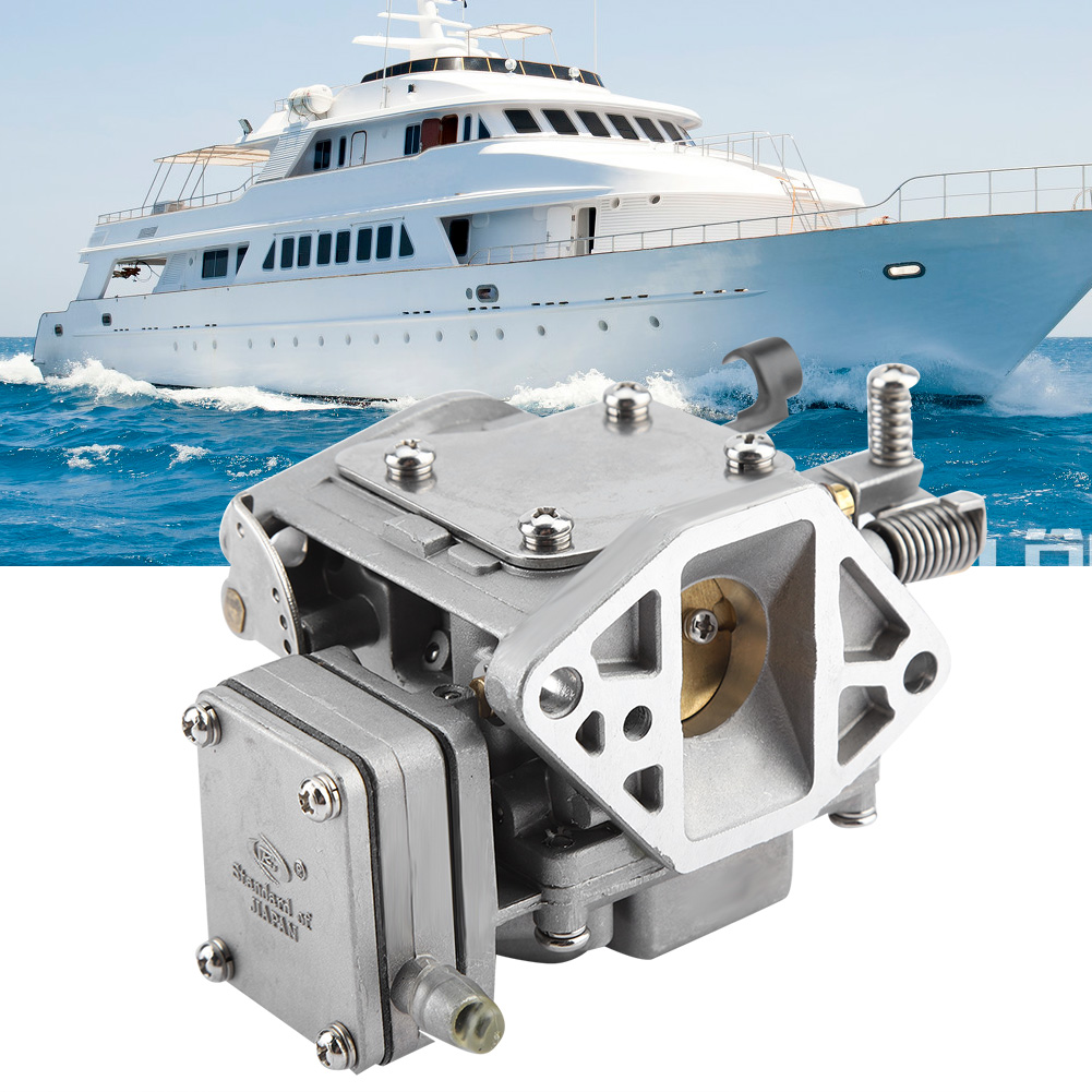

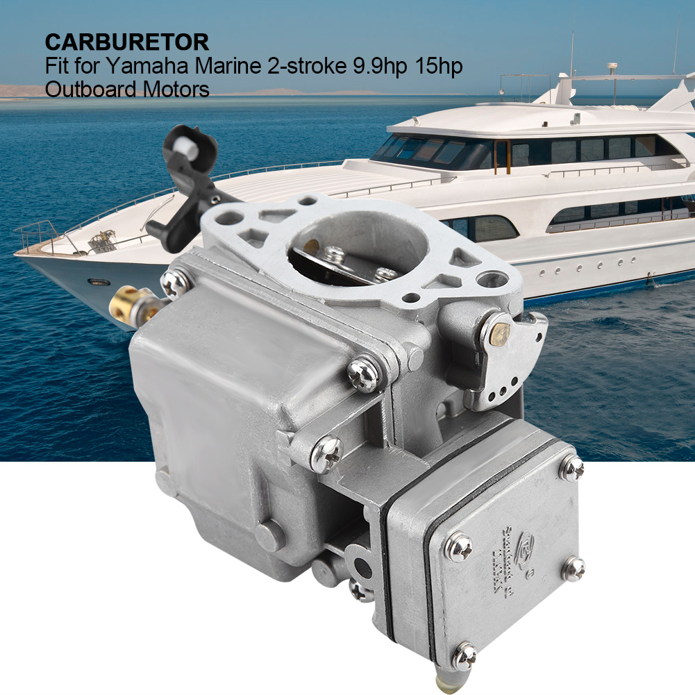

Вот такая штучка заинтересовала
https://ru.aliexpress.com/item/32997...3c33d9e41fe-10
Это карб от ямахи 9,9 - 15 вместе с бензонасосом,
вот еще
https://ru.aliexpress.com/item/32987...3c33d9e41fe-20

Старий 23.11.2019, 16:30   #96 (permalink)
Аватар для КТМОВ--
Звідки Ви: г.Энергодар
Дописи: 9.174
Сказал(а) спасибо: 6.531
Типово Re: "Ветерок" или ....
Допис від maxer Амур М Переглянути допис
Не пойдет!!!По ссылке четко видно на какие плавсредства можно устанавливать сей карб.
А у Вас Амур.....
