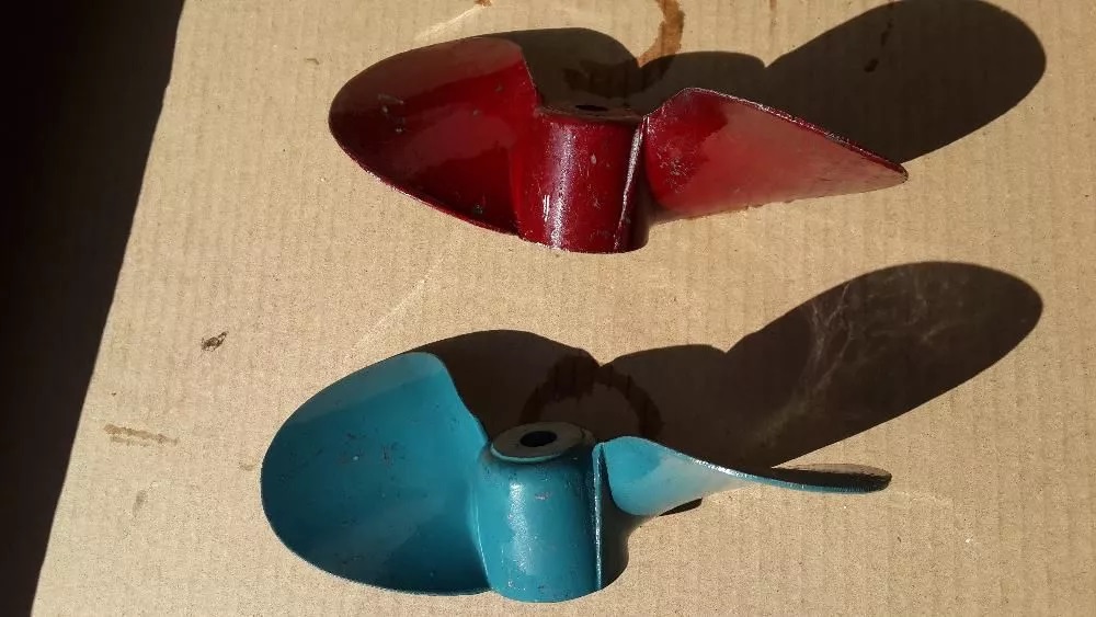

Обзавелся вот такими винтиками (диаметр 216 мм и шаг 242 мм), просто никогда не было у меня на амуре 2 лопастных ))))), буду потихоньку химичить и бить рекорды. Между прочим у человека есть еще, новые 0679421470 и демпферы к ним.

3 лопастной пиленный с шагом 242 для ветерка 12 гуд на очень легкой лодке или лодке с нднд......для всех остальных вариантов стоковые винты лучше

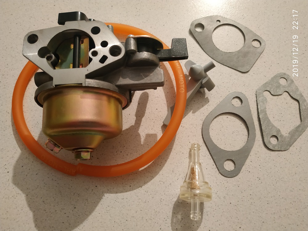

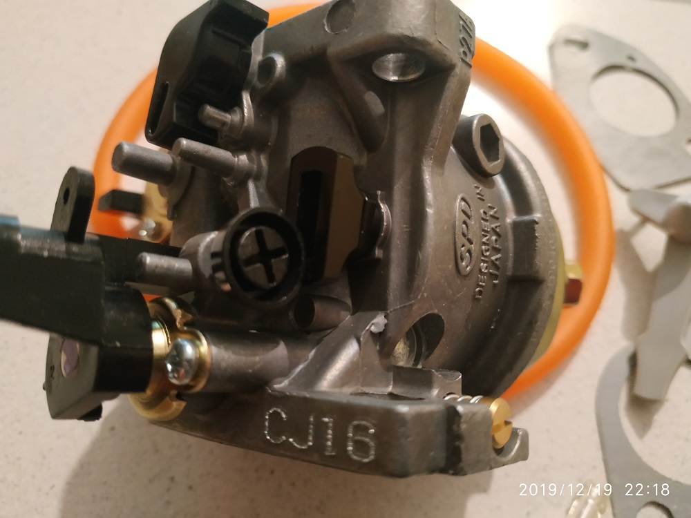

Не удержался, и он таки приехал за 11 баксов)))

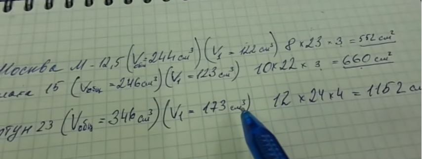

По проходным сечениям окон клапанов
Млсква 12,5
Ямаха 15
Парсун 23
Только не см а мм

жиклер жиклером...а с эмульсионной трубкой что делать будешь?
