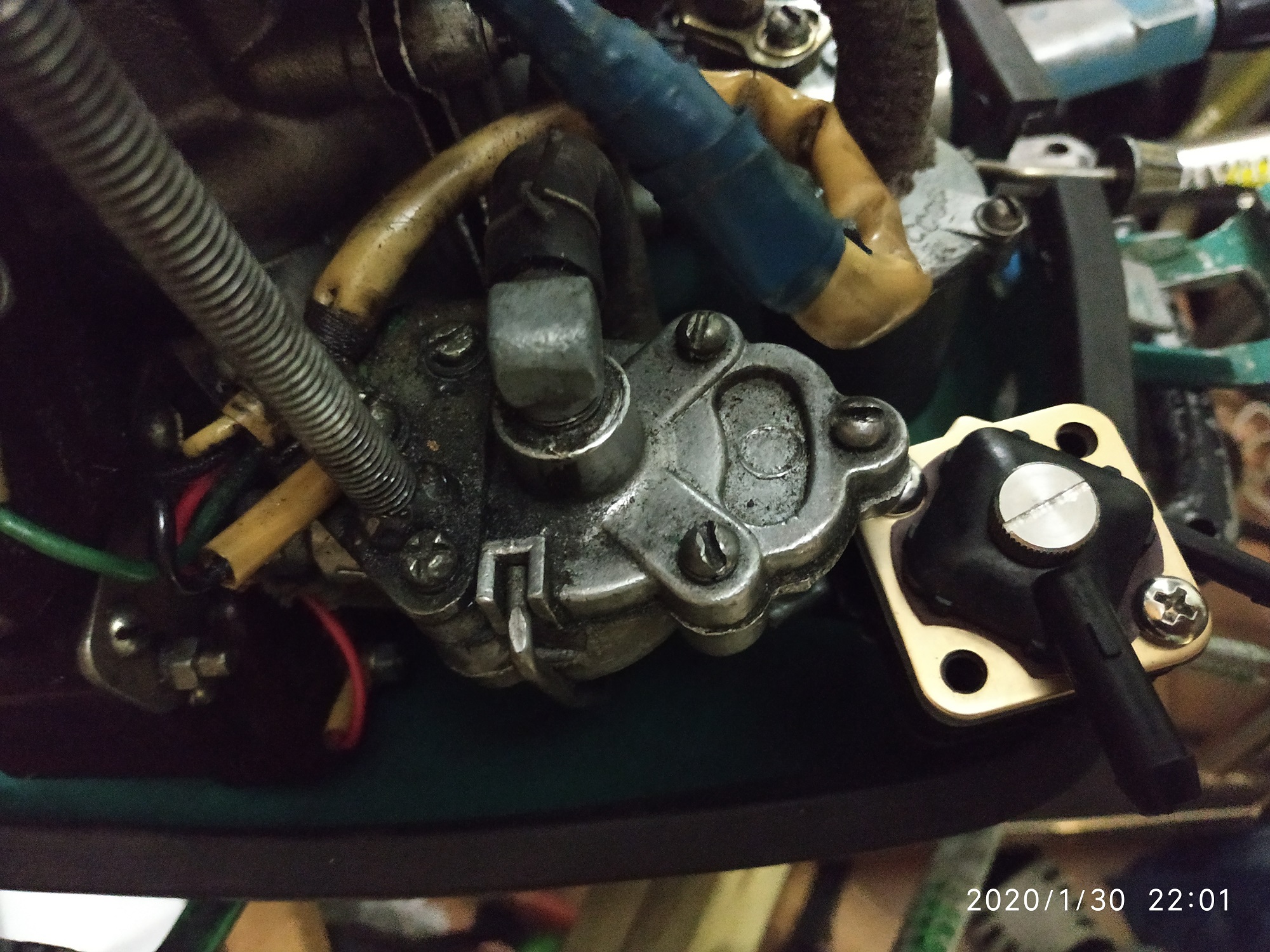

Приехал бензонасос, продолжение следует, блин такой малыш)))))
Вы меня подсадили на Алиэкспресс))

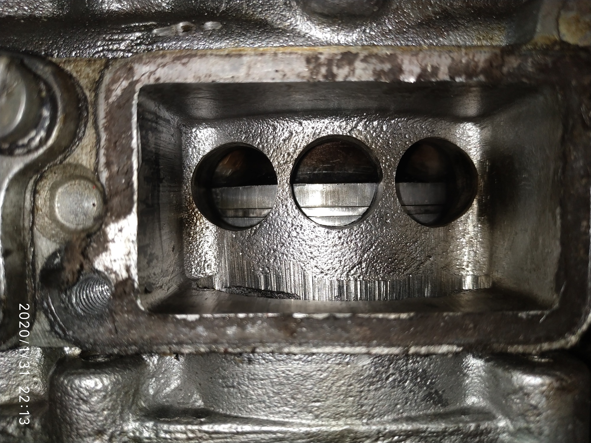

В нижней мертвой точке поршень тут

Старий 03.02.2020, 22:09   #143 (permalink)
Аватар для maxer Амур М
Звідки Ви: Киев, Выдыбай
Карапь: Амур М
Дописи: 859
Сказал(а) спасибо: 430
Типово Re: "Ветерок" или ....
Так должно быть? Как то странно....

Пришлось разобрать и доработать один из клапанов бензонасоса, не хотел закрываться. Обпилил аккуратненько по краям, удалил заусеницы. Заработало. Нижняя тарелочка, что под мембраной тоже была шире посадочного места и была в полиэтилене с двух сторон (типа никто не заморачивался снять защитную пленку с заготовки с двух сторон, отштамповали и усё). Снял подпилил (поправил). Собрал всё завтра к токарю переходник делать под насос и карб.

Допис від maxer Амур М Переглянути допис
Я бы сделал вот так, и поднял бы верхнюю кромку милиметра на полтора.Впуск тоже бы доработал таким же образом. Важно чтобы был перепад между выпуском и впуском-выпуск должен открытся раньше на пару тройку мм, потом впуск.
Так должно быть?
Да

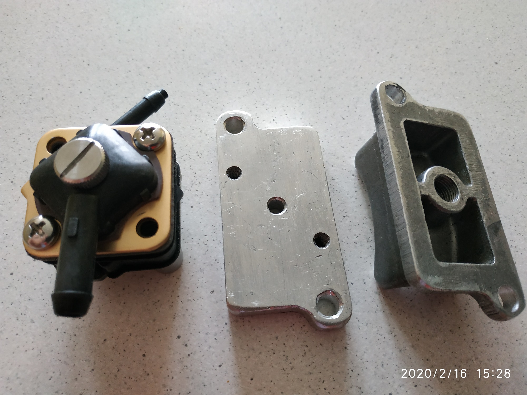

В продолжение

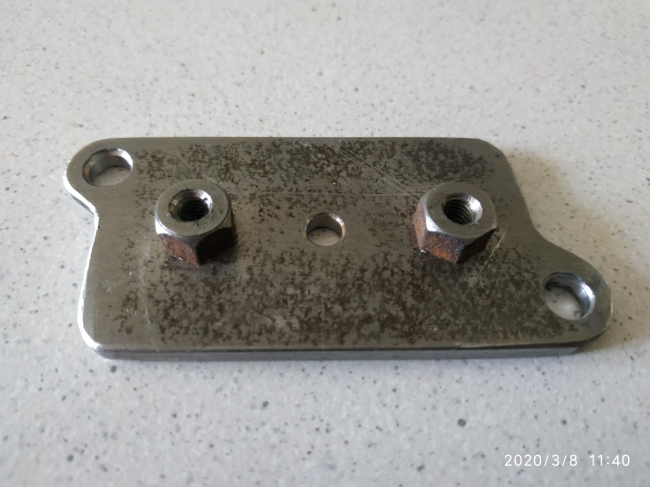

придется переделать, задевает за колпак,
МЛЯ!

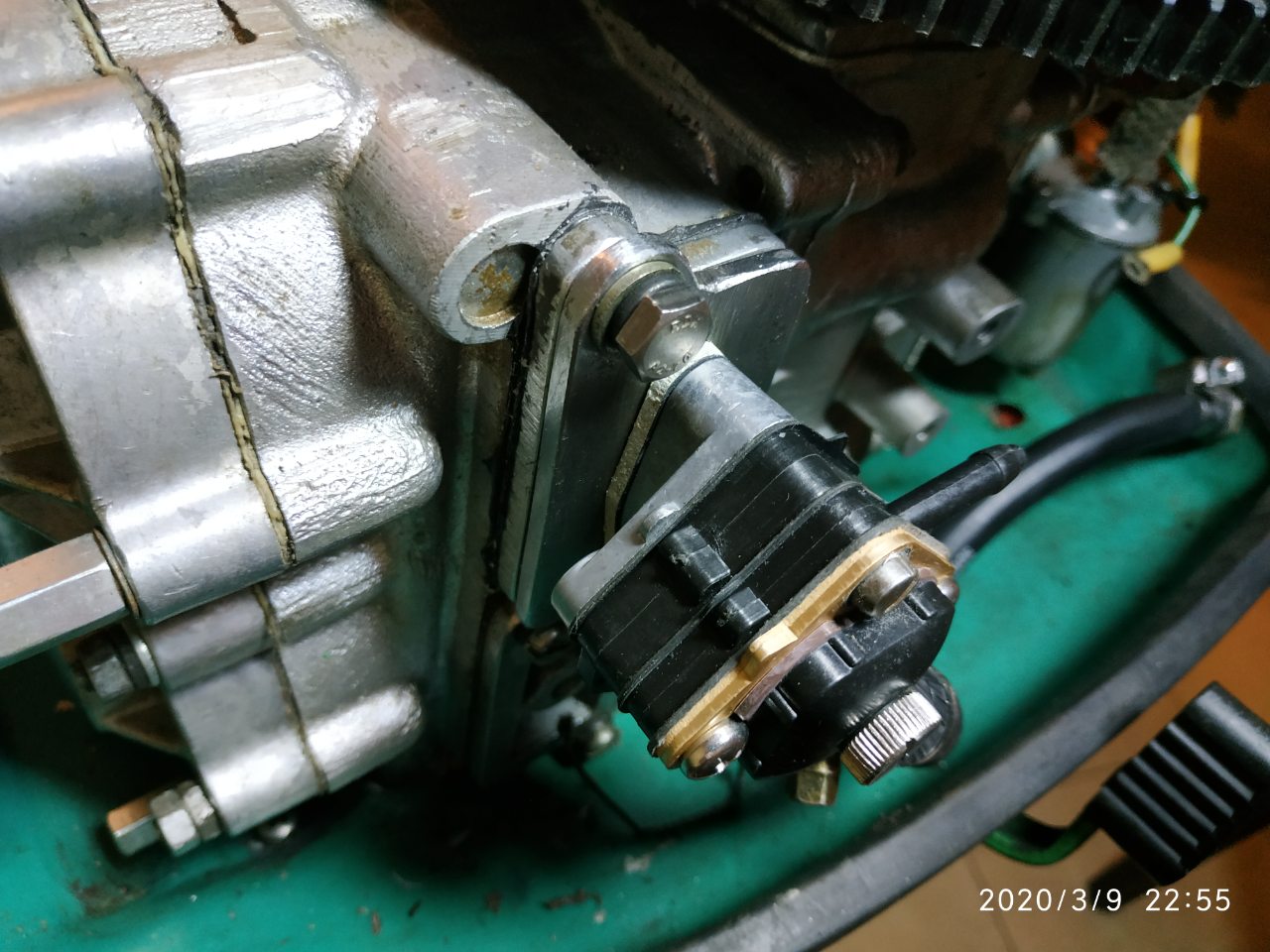

переделано

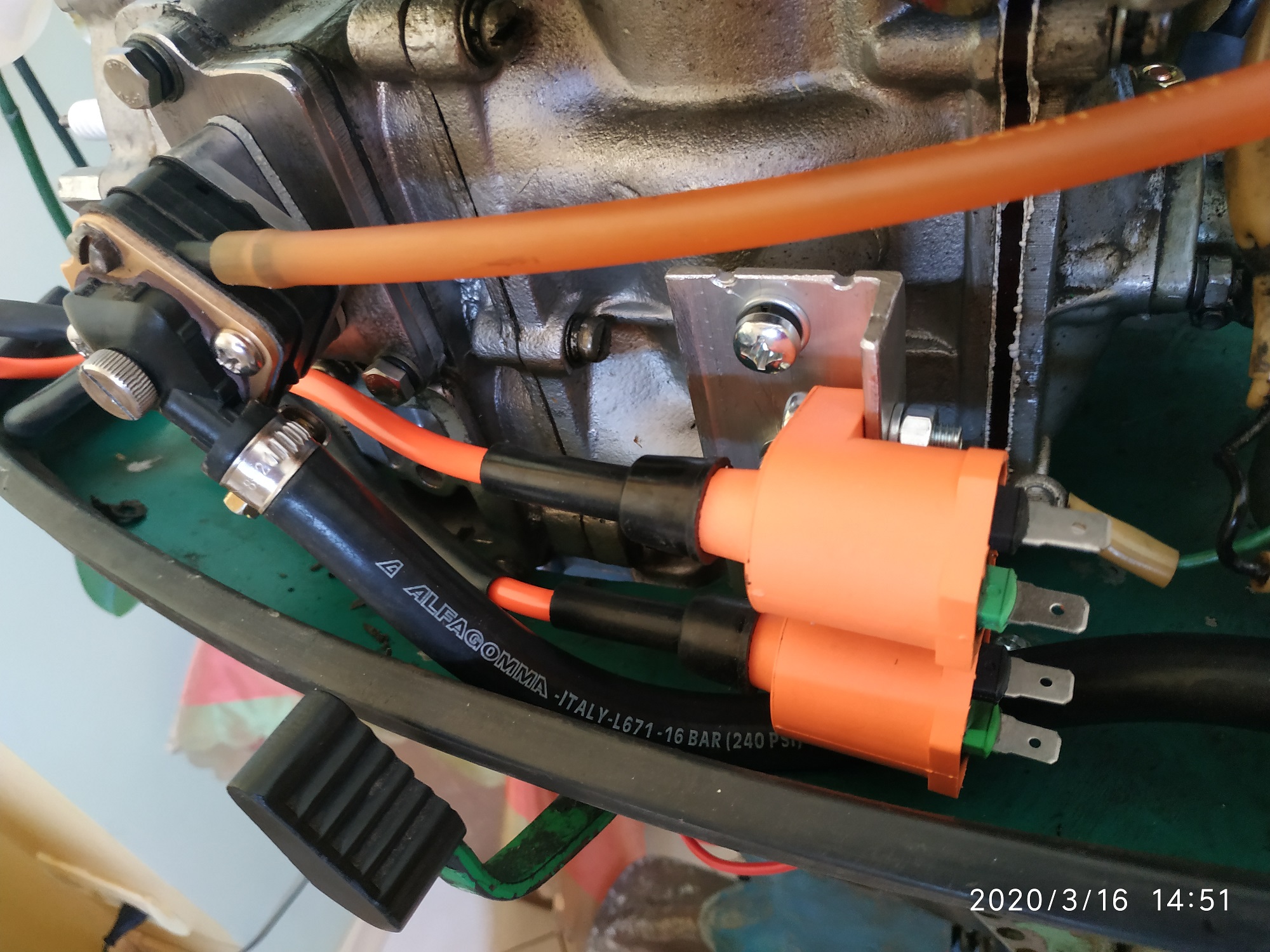

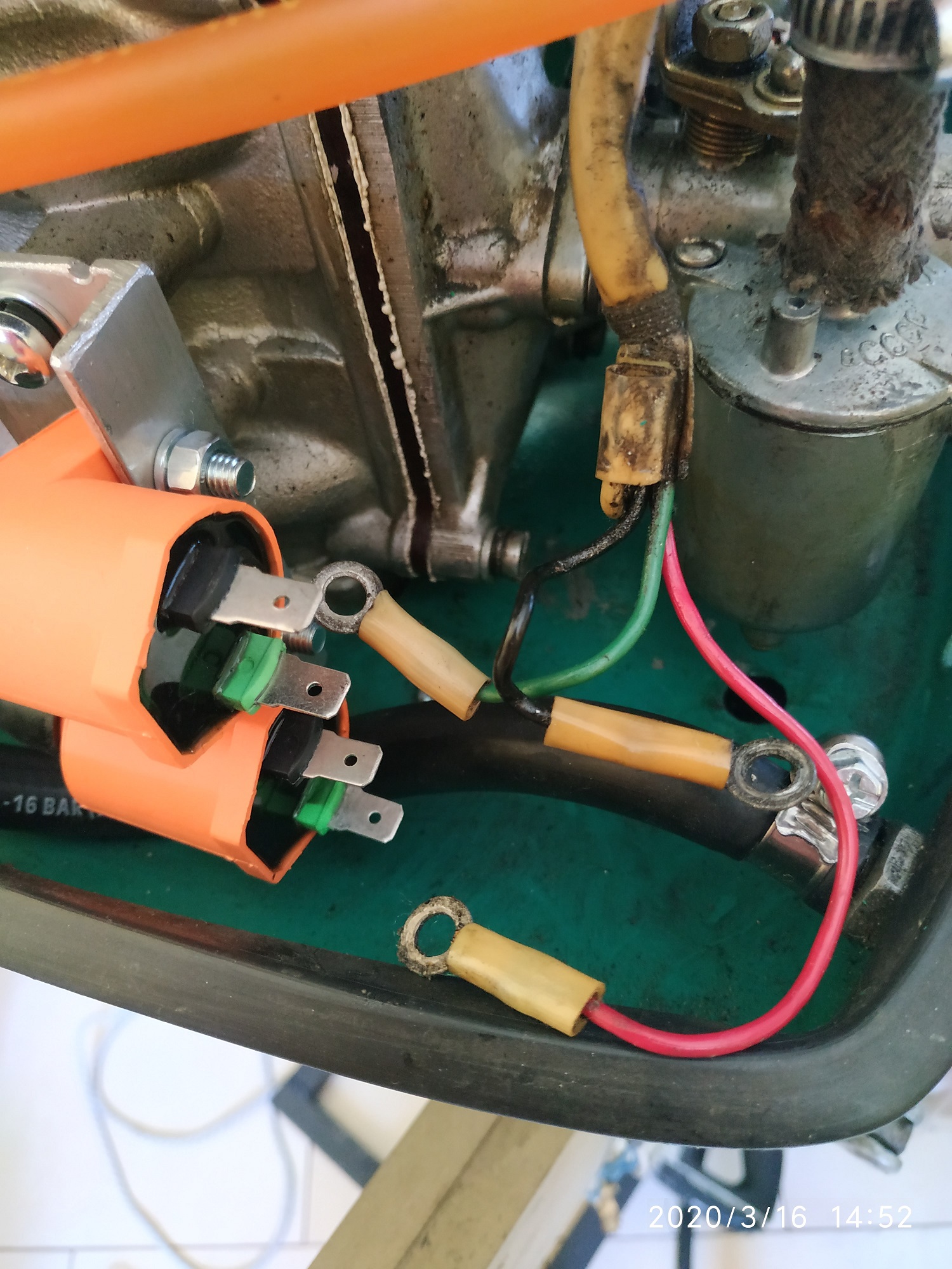

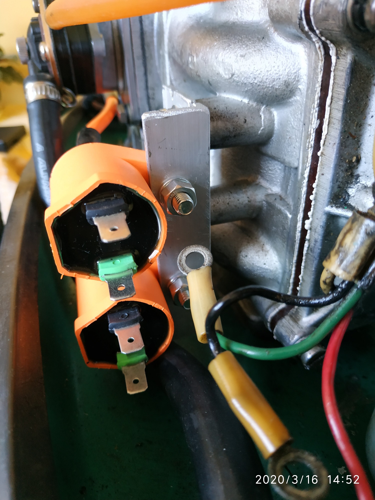

Зеленый и черный контакты, что из них масса?

Старий 16.03.2020, 17:06   #159 (permalink)
Карапь: Амур М
Дописи: 859
масса это зеленый контакт на катушке?
В автоэлектрике принято массой обозначать чёрный цвет.
Плюс красным.
Зелёным обозначают землю в проводке жилых зданий
Синий ноль
Первичная обмотка имеет меньшее количество витков вокруг сердечника. Подключается к коммутатору одним концом через клемму 1. Второй конец первичной обмотки имеет общий вывод у катушки зажигания, со второй обмоткой клемма 2.
Вторичная обмотка в несколько раз больше имеет витков вокруг сердечника. Подключается к свече зажигания одним концом через соединение 3, а второй конец, как и первая обмотка, имеет общий вывод и соединяется с массой.
Востаннє редагував P_Petrovich: 16.03.2020 о 22:02.
