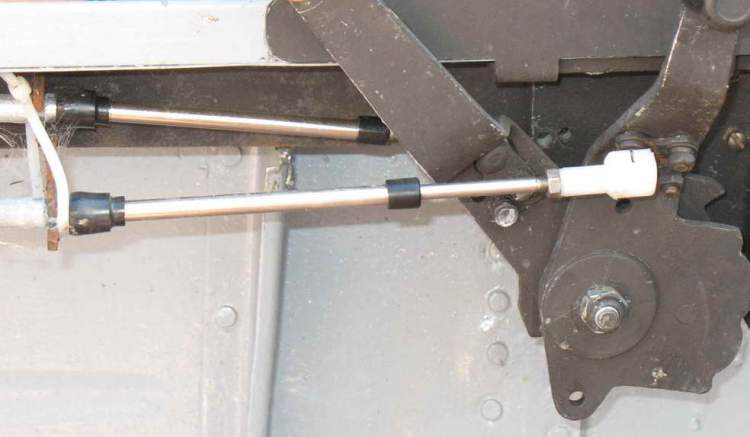

Калужское ДУ это онорычажное с кнопкой. В Вашем случае наверное Прогрессовское,фотка есть вот такая,но я думаю идея понятна.Кстати и ВАЗовские наконечники хорошо видны (про которые Sven писал)

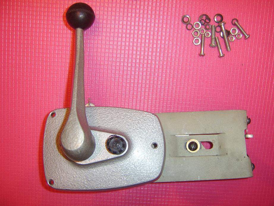

Калужское вот такое.
И подключение тросов к нему.

Допис від jktu Переглянути допис
А нет ли фото со стороны крепления тросов?
И что это за пластина на втором фото, прикреплённая к основанию одним винтиком?
Фото не мои. Со стороны ДУшки штатные фиксаторы под выборку в тросах С2 или С16. Пластина на втором фото подозреваю для жесткого крепления ДУ на свое место (на фото ДУ лежит на шпангоуте).

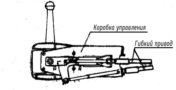

Устройство несколько иное, но фотки нет. Есть схематическое изображение, которое напомнит всем известное ДУ.
Простите, не посмотрел, что всё давно разьяснили. Спасибо всем! Я никак не пойму, где кнопка спасибо?

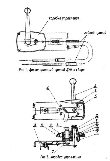

Все таки Калужское,.....кнопка рядом с ручкой. Вот его полная схема.
Но Московское ДУ попроще и понадежней будет. Удачи.
