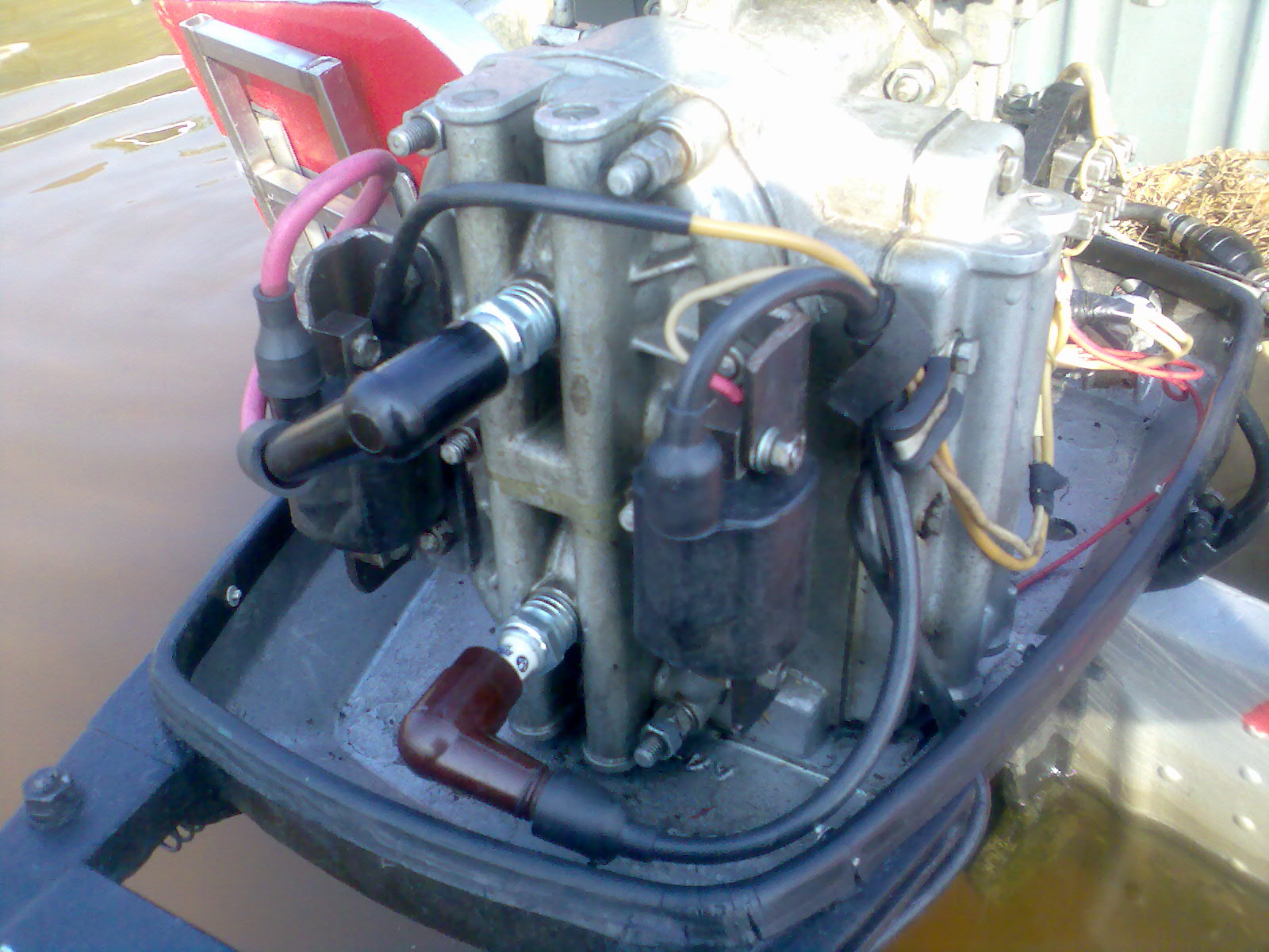

Дюброе Утро Всем. Посмотрел Вашу видеозапись.....Двигатель работает идеально.....Проверять работу свечей при работающем двигателе,можно но не так часто,чревато пробоем ТЛМов.Зажигание выставлено-судя по тому-что двиг работает,как на одной нижней,так и на одной верхней------идеально....ТЛМы,Вы -так ине переставили...Забор воды,берется с другой стороны глушителя,а родная контролька,снизу на самом глушаке глушится......Допишу вечером после работы

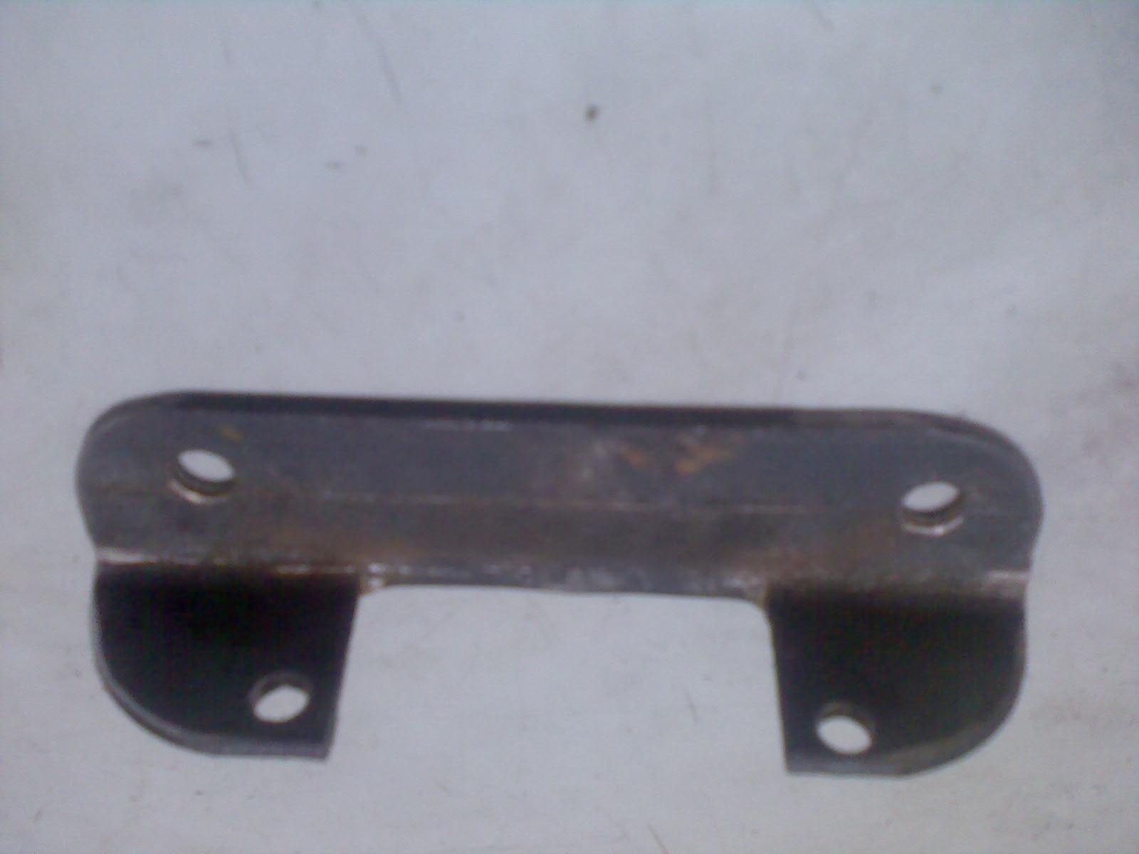

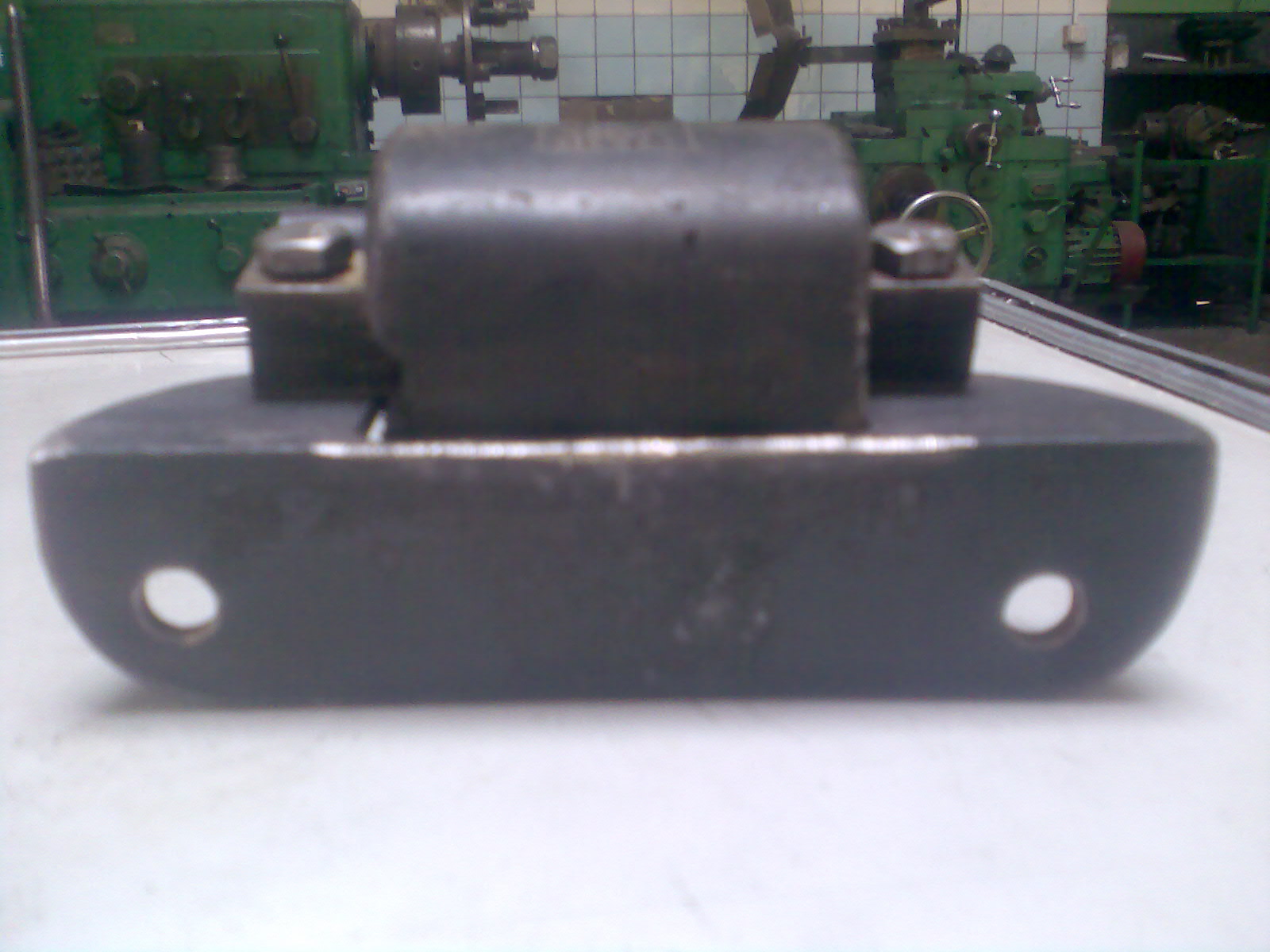

Добрый уже-Вечер-Всем.Спорить не буду,пробьет не пробьет....Кронштейны для ТЛМов-уголок стальной30х30,можно до40,но габариты....Общая длинна125мм,расстояние поцентрам отв.92мм.диаметр отв.-8-8,5мм,вырез подТЛМ-55мм,отв.сверлить,прямо через концы сердечников ТЛМов ф отв.7мм......Так-же можно поставить такие кронштейны на 25 Вихрь,только с квадратным поддрном.....-длинна уголка110мм,расстояние по центрам отв.78мм\по блоку цил.,Прорезь под ТЛМ,эдентичный как и на-30....Как сбросить фотографии,не знаю,попробую
Добавлено через 1 час 41 минуту
Вот,просидел все-это время и ничего не получается-как сбросить.....И-то не так ,и то не этак,а фотографий-4 позиции,вот чего не научился,так это ДА.....

Вовчик Большое-Спасибо за разьяснения.Похоже получилось,но пока не вижу-где-они.Попович Андрюха,разьяснял на ропе\на телефоне\но Я,видно плохо понял.
