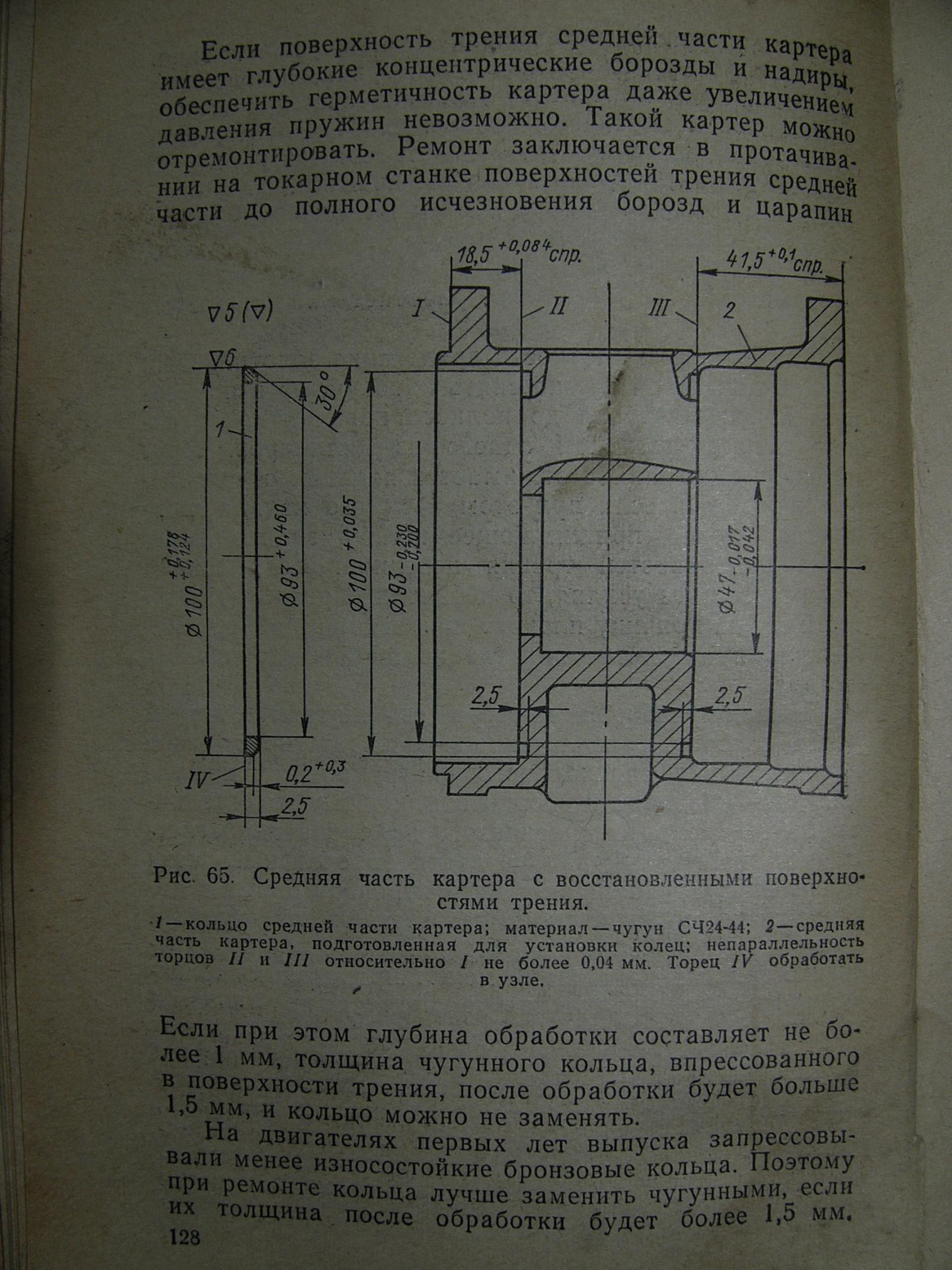

Аватар для common5
Карапь: Отрезанный Пузырь
Дописи: 3.385
Сказал(а) спасибо: 1.103
Типово Re: Улучшение Вихря
Допис від Бекас Переглянути допис
И какой же путь?
Ремонт средней части картера .

Сташкевич стр 150-151?

Мне нужно полностью менять среднюю часть, у Сташкевича по этому поводу ничего нет написано только, что посадочные места под коренные подшипники точатся только на заводе при собранных всех трёх частях картера
Семенов энд Страшкевич , стр 128 - 129
