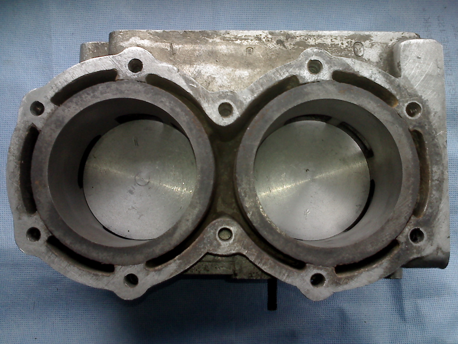

Мда не прошло и года .Но тем не менее поршневая группа готова. Закончим сезон и возьмёмся за переделку.Но всё сверлит мысль справится ли родная помпа.Есть правда центробежная помпа.Но ни разу не пользовал ХЗ какая по производительности.Кто то пробовал?
И в связи с полной разборкой мотора хотелось бы попробовать перевести мот на клапана.Могут ли клапана решить устойчивый ХХ?
Назва:  Photo00254.jpg
Переглядів: 947
Розмір:  447,8 КБ
