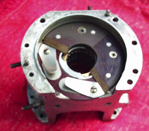

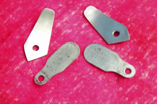

Как то хочется думать что при 76мм, поршневой выйдет на номинальные обороты.Та и в принципе я и хожу в этом диапазоне.Вернее 4500об/мин постоянно у меня в ходу.Потому как не помню где вычитал 5000об/мин не есть гуд для Вихря. У меня в этих параметрах 38км/ч.Мне этого хватает.В основном берусь за переделку,из-за того что при пяти чел ооочень тяжело вылазит на глисс.Нужен прирост тяги на низах.

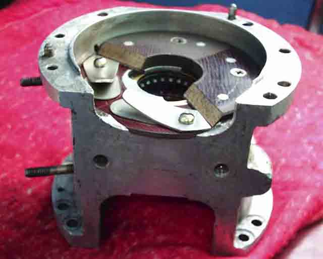

Есть фото вот такого типа переделки клапанов.У кого какие мысли?
Клапанный Вихрь | Форум на Моторке много информации ,с каким винтом вихрь выдаёт 38км.ч.

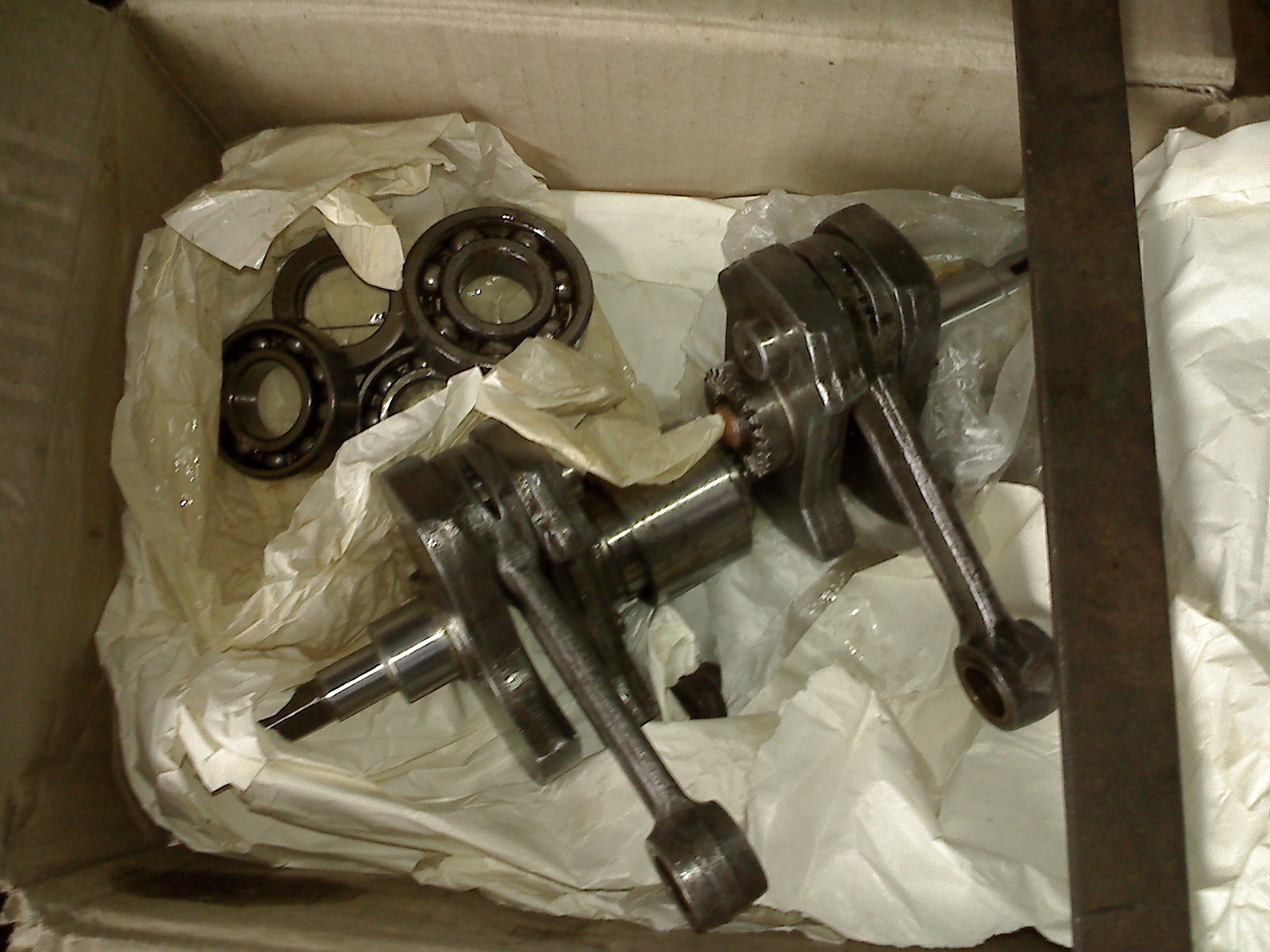

Ну вот потихоньку подтягиваются З/Ч для супер-Вихра.Новый коленвал,втулочки,подшипнички. и тд и тп.Хвалюсь.
Но есть и вопросик по сему поводу. Вопрос по поводу штифта контрящего винт которым стягиваются половинки колевала.Етот штифт какой то особенный,типо калёный.Или с какой супер стали?

С завода там стоит шплинт..После разборки многие подбирают по диаметру гвоздь, краюшек загибают и лишнее откусывают.У меня лично никогда с этим проблем не было..

Там не шплинт, а винт с хорошего металла
Люфт в шатунах (вдоль коленвала) есть?
Подшипники можно и лучшей фирмы
Один (верхний) закрытый не вижу
Петрович в смысле вдоль? Я так понимаю ходит ли шатун на роликах,вправо-лево? Нет всё сидит плотно.
Вот по подшипникам думаю.
ХЗ подшипники советские добротные.Боюсь что лучше чем Совковые вряд ли найду.но пытаюсь найти.Таки да верхнего закрытого нет.
Ну правильно. Держишь плотно коленвал и
пытаешься повернуть шатун вдоль колена

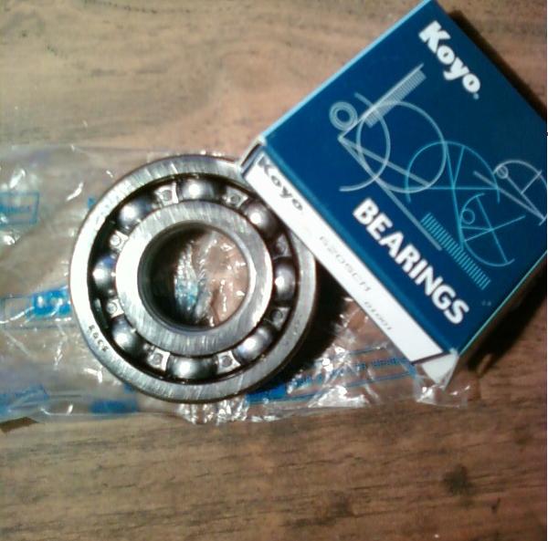

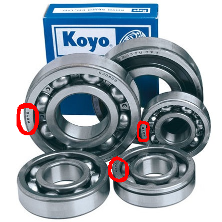

По подшипникам использую только
эти (если брать у проверенных людей)
А ты брал колено в разобранном состоянии?

По поводу болта (винта) почитайте инструкцию
обращая внимание на усилие его установки.

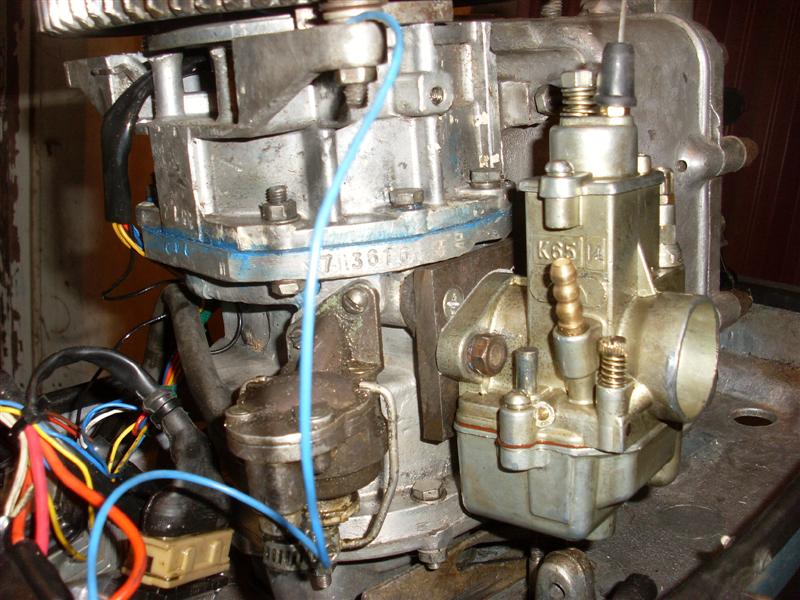

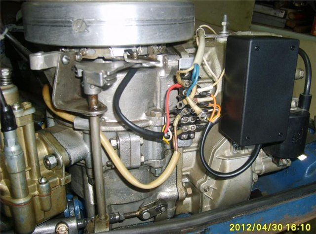

Типово ЧТО ЗА ХРЕНЬ ?
ВОПРОС КО ВСЕМ ВИХРЕВОДАМ И НЕТОЛЬКО.
Что за блок?
Что за модель вихря ?

Этож Нептун..

Это для Вовчика чтобы ночь не спал
Да в разобранном.
Я пока к этому карбу не дошёл.Переходник есть. Думаю как смастерить клапана.Уж больно хочется нормального ХХ.
отверстие в болту есть?
