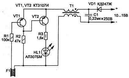

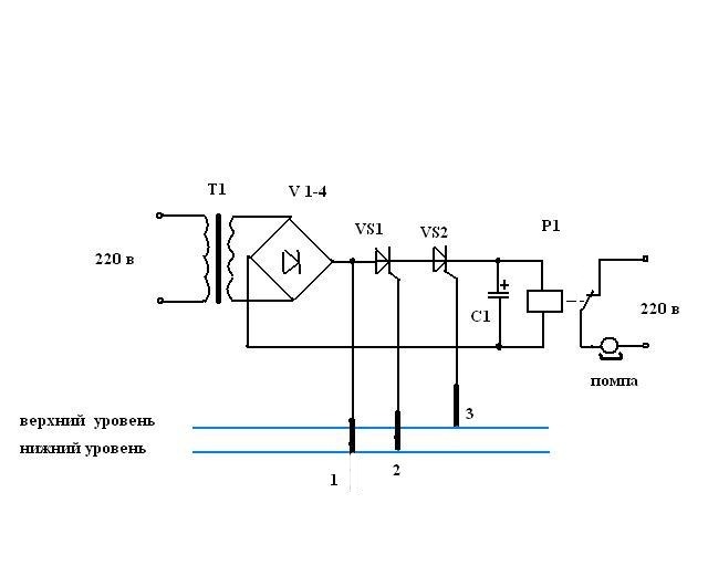

Старий 05.03.2013, 11:09   #117 (permalink)
Аватар для Antonioni2007
Звідки Ви: Киев Роп 6
Дописи: 3.118
Сказал(а) спасибо: 1.019
Типово Re: Трюмная помпа.
автоматика включения помпы.Думаю,всем понятно,что трансформатор в нашем случае не нужен.Сам не испытывал,попробую.Только смущает чувствительность управляющего электрода тиристора
Думаю,с транзисторами ,первая схема,будет работать.У них хороший К ус(коэффициент усиления)
Т1-это фильтр.Его можно не ставить.А ограничиться электролитическим конденсатором.А контакты датчика-это 2 плоские пластины расположенные друг возле друга на расстоянии 3-4 мм.
Если у кого-то возникнут вопросы,спрашивайте.
Назва:  схема2.jpg
Переглядів: 533
Розмір:  13,8 КБ
ID:	38398   Щоб збільшити малюнок, клацніть по ньому
Назва:  схема.JPG
Переглядів: 592
Розмір:  32,9 КБ
Востаннє редагував Antonioni2007: 05.03.2013 о 11:16.
А как будет эта схема работать если в машинном отделении масло?
"+" и "-" сводятся в воду, в воду с маслом или еще с чем-то не опасно ли???? пусть даже резюк на 100кОм.....
Я бы еще бы предохранитель поставил(имхо)
