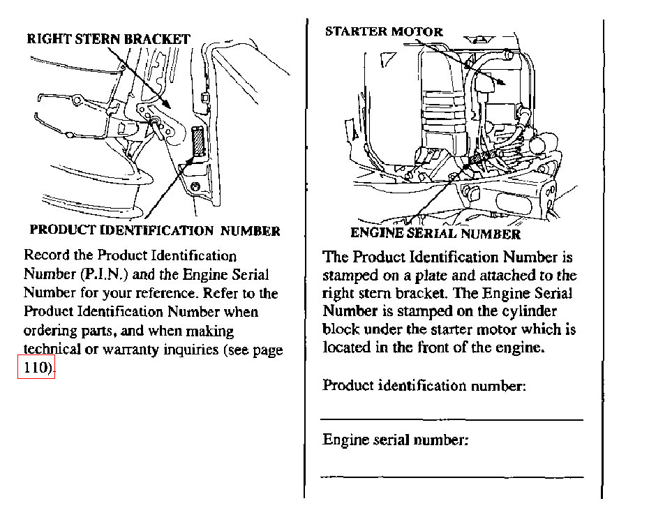

Старий 10.02.2012, 18:56   #20 (permalink)
Аватар для masionas
Псевдо: -
Звідки Ви: -
Карапь: -
Дописи: 1.173
Сказал(а) спасибо: 595
Типово Re: Где находится номер двигателя?
Ещё раз повторяю: номер на блоке - это номер запчасти.
Для Хонды это не так.
Если заглянуть в сервис-мануал там черным по белому написано.
Engine serial number - На блоке цилиндров
Frame number (product identification number) - На раме (шильдик)
Из сервис манула Хонда 50 :
The Product Identification Number is
stamped on a plate and attached to the
right stem bracket. The Engine Serial
Number
is stamped on the cylinder
block under the starter motor which is
located in the front of the engine.
