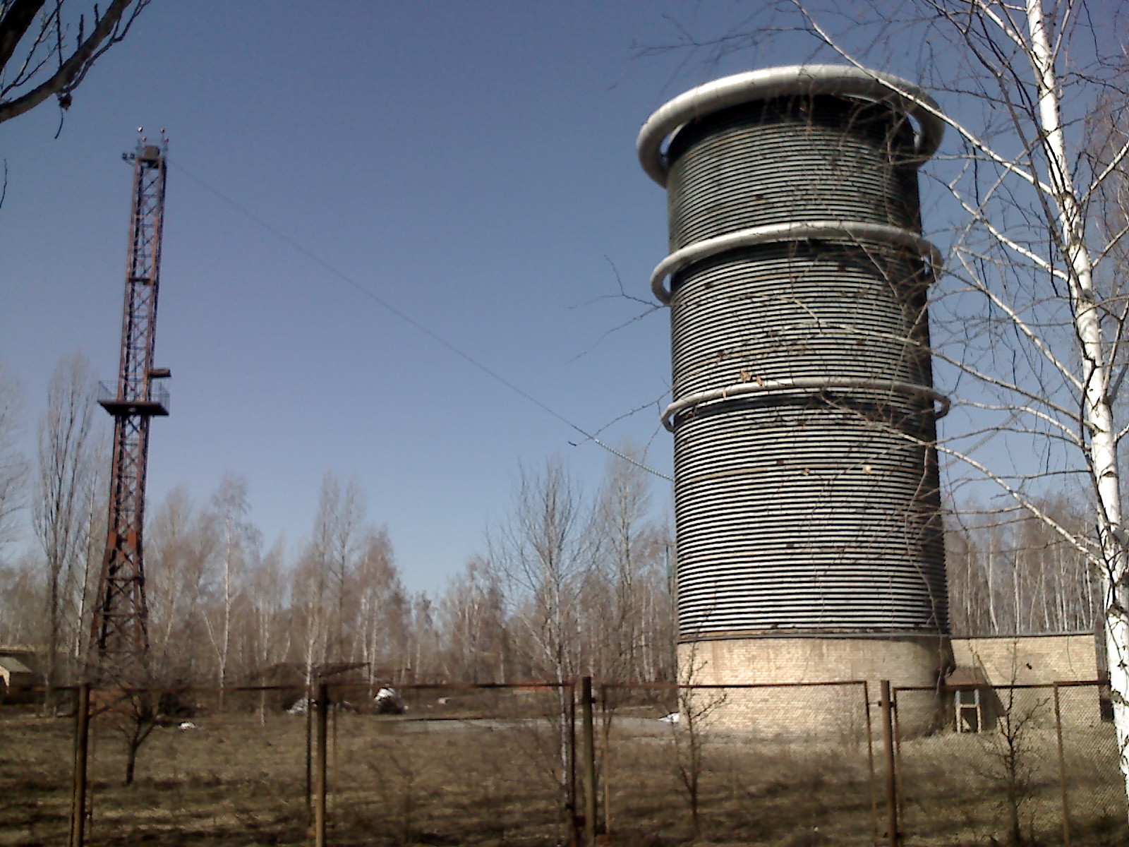

У кого есть желание проверить на прочность свою лодочку на прочность.Есть на работе ,,ГИН,, (генератор импульсного напряжения).А проще говоря ,,искуственная молния,, Можна и бак заправить.
Хоть на силу настоящей молнии не дотягивает,но приблизительно.
Ничего себе, и что работает?

Будь здоров лупит.Обычно испытывают модели ,или КОК тость нос самолёта,где как правило стоит локатор. На фото видна одна вышка,но их две. Между ними потянут провод на изоляторах,с одним свободно свисающим концом,это и есть разрядник. С него и вырывается дуга.

Судя по виду, это ГИН 6000, по сути дает отрицательную искру - аналог молнии. Для испытания на нем нужна моделька объекта 1:10, но при желании, можно шандарахнуть и без масштабу

Не фига себе мангальчик!!!

ну примерно 30-ть тысч в вольтах.
