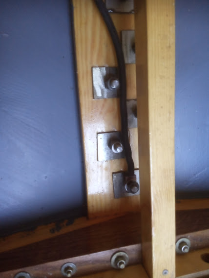

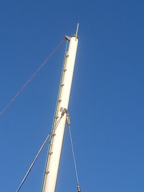

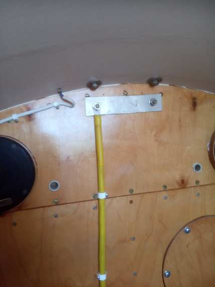

...к нему еще нужет толстенный медный кабель...
У меня организовано так. Молниеприемник на мачте из алюминия диаметром 10 мм. и высотой 150 мм. Мачта из алюминия как проводник и медный кабель, соединенный с металлическим балластным плавником из нержавейки. Он большой площади и всегда в воде.
Назва:  IMG_20200817_183336.jpg
Переглядів: 203
Розмір:  30,4 КБ
ID:	164680   Щоб збільшити малюнок, клацніть по ньому
Назва:  IMG_20200817_111957.jpg
Переглядів: 211
Розмір:  30,0 КБ
ID:	164681   Щоб збільшити малюнок, клацніть по ньому
Назва:  IMG_20200817_180316.jpg
Переглядів: 196
Розмір:  33,4 КБ
Сергей Вишня зараз поза форумом   Відповісти з цитуванням
какая длина лодки? И с каютой или без?
Корпус 4,6 м., а наибольшая длина с присоединенными бушпритом и пером руля наверное метров 5 с половиной. Рубка есть, в которой каюта-убежище, т.е - она маленькая, каюта. Лодка вся из дерева под стеклопластиком, нетокопроводная. Система заземления это только мачта с молниеприемником, которая соединена с металлическим плавником посредством медного кабеля. В случае попадания молнии важно находиться по возможность дальше от этих проводников и естественно в рубке.
