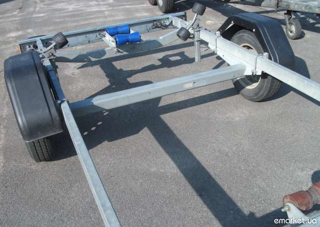

Торсион конечно не такой но принцип крепления
правильный.
В твоём случаи просто через полоску металла
Назва:  принцып крепления.jpg
Переглядів: 918
Розмір:  40,7 КБ

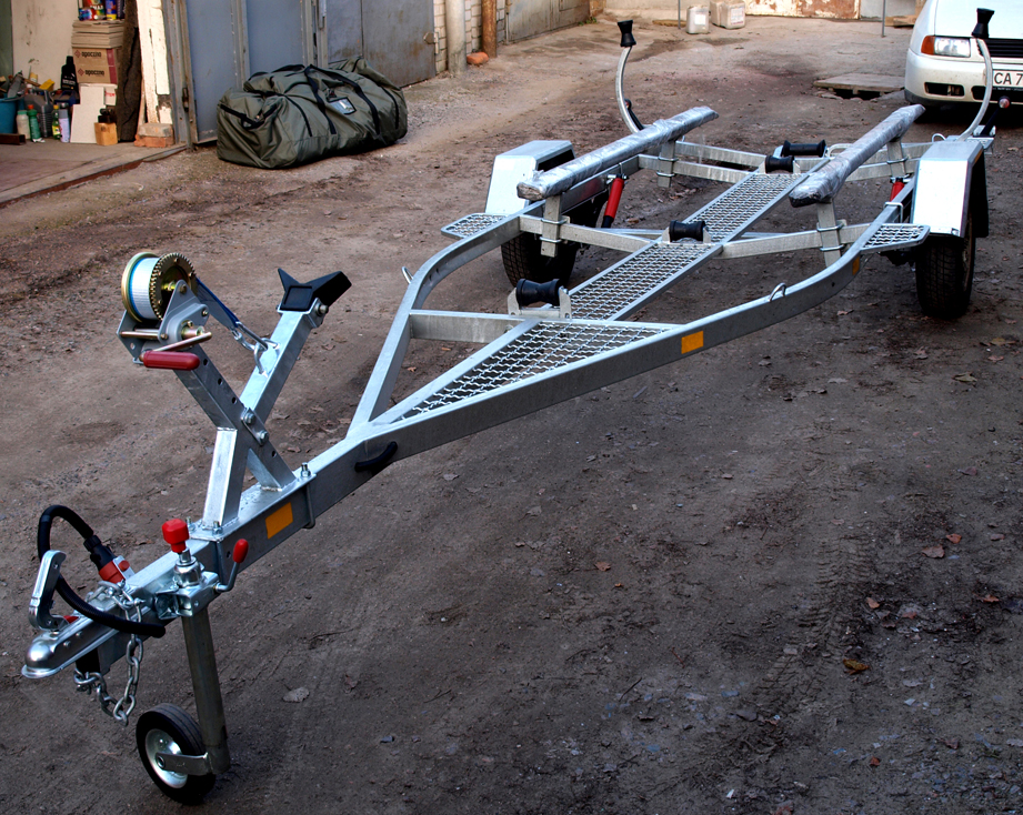

Наконец то сегодня попал в Чернигов и забрал свой лафет. Внешне качество исполнения очень понравилось, посмотрим как поведет себя в работе..)) Спасибо большое компании "кияшко" за хорошее отношение к клиентам и приятные бонусы..
Вот собственно и фото самой покупки.
Назва:  лафет.jpg
Переглядів: 1400
Розмір:  783,4 КБ
