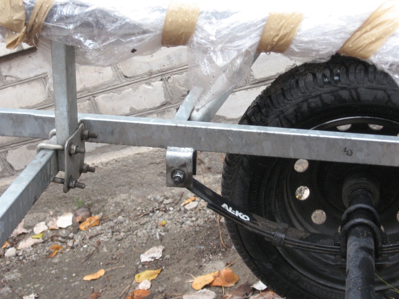

Energy-Sergey, у меня уже второй прицеп от Кияшко , скажу так: вариантом № 3 был доволен почти на 100 процентов , перевозил лодку с мотором общей массой 350-400 кг , наездил с прицепом 12000 км без единой поломки по нашим дорогам , единственно не устраивало качество покраски ( через 2 года пошли мелкие очаги коррозии).
Дальше купил вариант №2 в цинке , катаю надувас Капитан 3,7 м, вот с этим лафетом проблемы. После поездки на рыбалку с общим пробегом 1600 км по возвращении заметил деформацию рамы лафета в точках крепления рессор .Получилось от скачков прицепа ( кстати подвеска без аммортизаторов) раму выгнуло . Боковой профиль рамы меньшего размера чем дышло . Скоростной режим до 100 км\ч , лодка была абсолютно пустая и без мотора . Отаке..
Это у Вас эконом вариант прицепа, и если вы покупали у нас лично, то мы говорим что это "урезаный" прицеп по отношению к стандартному прицепу.
Если б взяли стандартный прицеп, то там стоят и амортизаторы, и рама с трубы большего профиля и несколько приятных мелочей...
Добавлено через 19 минут
Допис від mitrichh Переглянути допис
Если пришлете фотографии данной проблемы то буду признателен. Е-mail написал в приват...
Виктор , Вы мне рассказывали о том , что аммортизаторы не нужны для этого лафета , и да , я покупал у Вас лично с отправкой его через Деливери , и что такое " урезаный" , в смысле недолафет за 850 баксов ???? Получается продаете изначально заведомый брак ???
Добавлено через 12 минут
Фото сделаю , выложу здесь....
Через Деливери мы не пересылаем
Производитель рессор (АЛ-КО) действительно заявляет что для этих рессор не нужно амортизаторов.
А "урезаный" это не брак, а отличается от полного варианта некоторыми моментами, в частности профилем рамы.
Если есть возможность, то пришлите фотографии места где погнулось и я обсужу этот момент с конструкторами...
К примеру: на днях видел прицеп эконом варианта, специально обсмотрел его везде и не нашел никаких дефектов. Так что если есть какие-нибудь моменты, сообщайте, будем их принимать к сведению.
P.S. Максимальная скорость с прицепом 80 км/час, а по плохим дорогам можно и меньше...

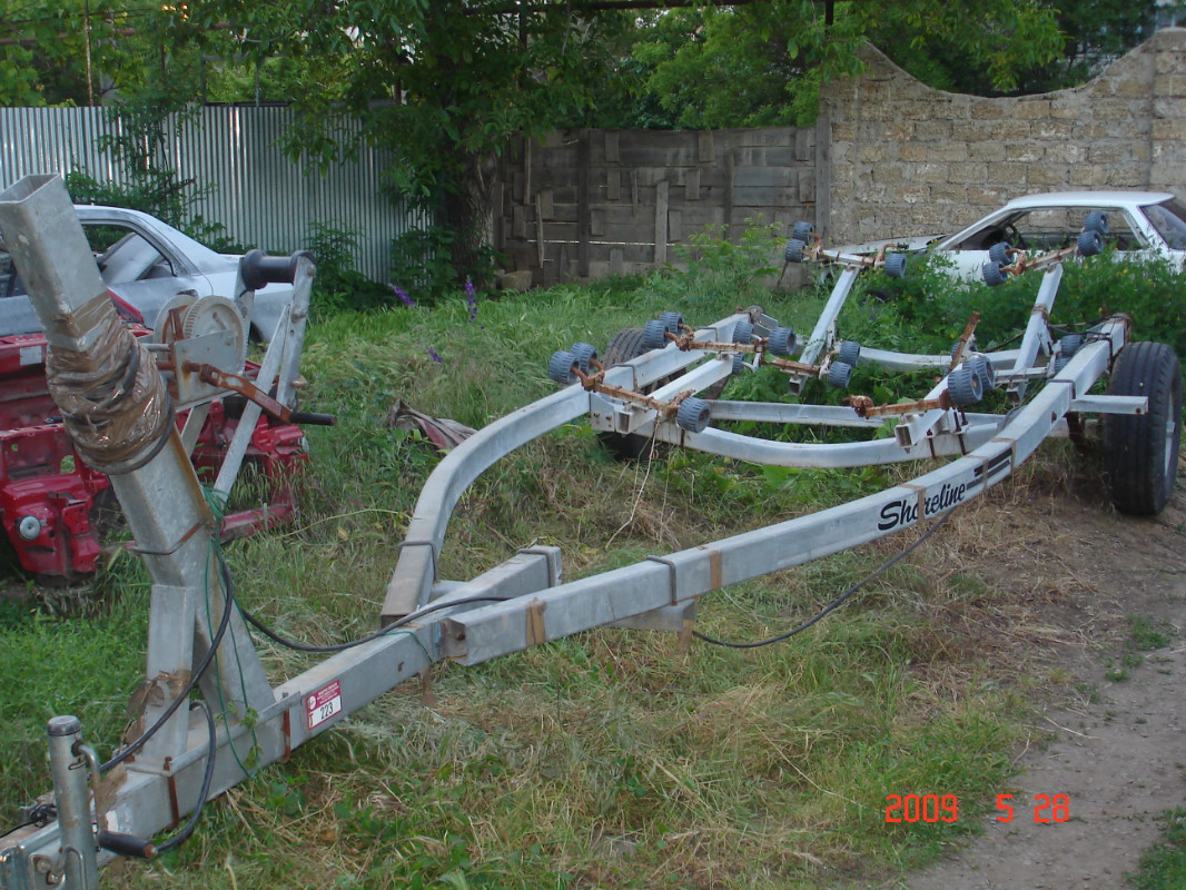

По поводу аммортизаторов: Купил себе "Shorelіne" (- америк. прицеп для лодок до 6,5м. с тормозами и.т.д.) - так на нем тоже аммортизаторов нет

Востаннє редагував Евгенич: 21.11.2012 о 14:52.

Больше интересует не Ваше обсуждение моментов с конструкторами , а как Вы будете устранять брак на купленном у Вас изделии ?
Для начала дайте посмотреть на проблему, тобиш на фотографии (лучший вариант конечно это приехать к нам).
Если это наш брак, то мы его устраним.
Добавлено через 29 минут
Скажите пожалуйста "эконом вариант" просчитывался какими-либо конструкторами (под среднюю массу лодки), либо был произведен по принципу (заменим толщину стенки 3мм на 2мм, уменьшим профиль и прокатит.)? Меня интересует причина деформации, т.к. зачастили случаи прогиба рамы.
Да, конечно просчитывается. и не под среднюю массу, а под максимальную массу лодки... В данном случае (прицепа mitrichh эконом вариант для надувных лодок) проводились расчеты на 300 кг. Запас прочности вышел в 2,5 раза. Но как правило на таких прицепах возится 150-200 кг максимум. Тобиш запаса прочности хватает для наших дорог.
Какие конкретно случае прогиба рамы? В какой части прицепа? Под какой нагрузкой? Прицепы производства Кияшко или нет?
Этого сейчас не могу Вам сказать, т.к. помню, что недавно читал посты о прогибах с трещинами, но не помню на каком форуме и на чьих прицепах.
Простым языком - обобщаю всех производителей под одну гребенку.. Не принимайте на свой счёт....
