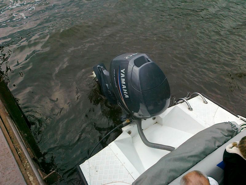

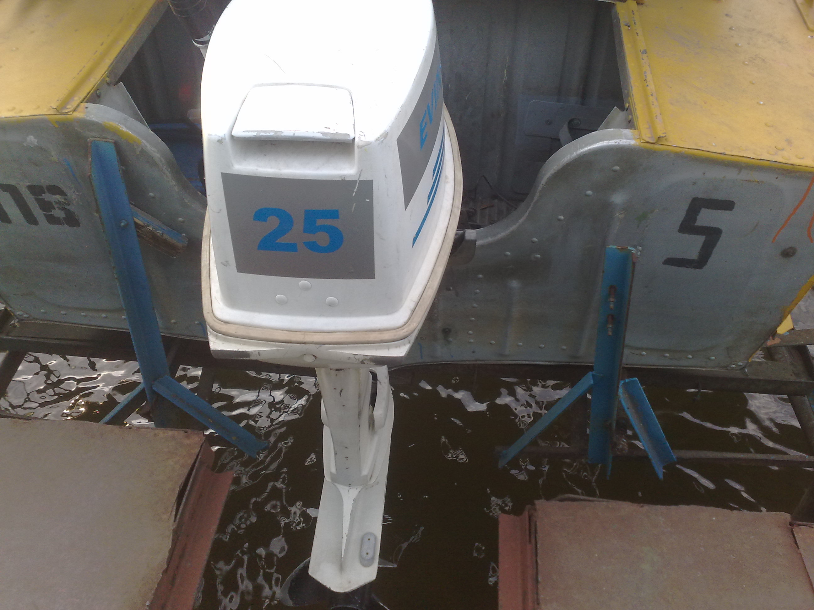

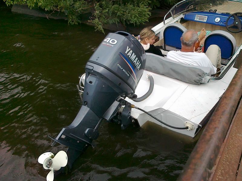

А мой транец - вот он какой. И какой был.
Назва:  10.jpg
Переглядів: 520
Розмір:  101,4 КБ
ID:	16284   Щоб збільшити малюнок, клацніть по ньому
Назва:  11.jpg
Переглядів: 502
Розмір:  110,7 КБ
ID:	16285   Щоб збільшити малюнок, клацніть по ньому
Назва:  280420111051.jpg
Переглядів: 555
Розмір:  596,4 КБ

Сказал(а) спасибо: 1.720
Типово Re: Транец на Прог-2
Высота профиля, с низа которого идёт приваренный рецесс, как раз позволяет поднять шестидесятку. И даже с гидравликой, которая стоит на моторе. Меряли с пристрастием.Когда будет висеть мотор, скину фотки.
ну дай бог. я всего лишь обратил на этот момент внимание. на то он и форум
Прогресс 2 + Yamaha F40.
