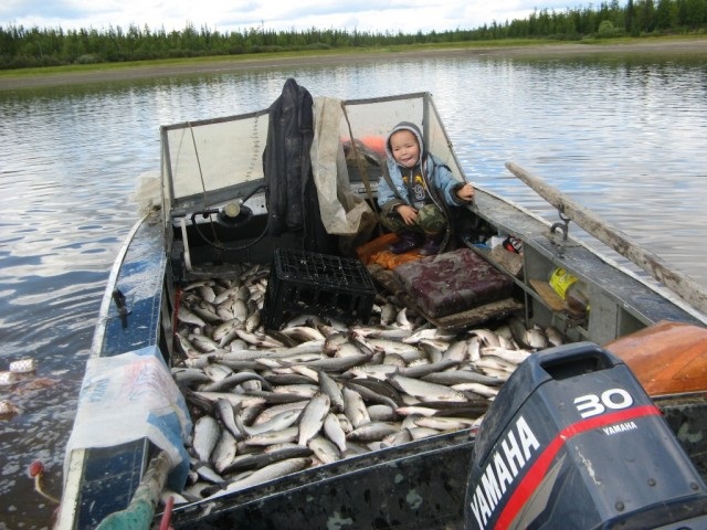

Ну если уж быть откровенным до конца, то 2 Вихрь30 будут аналогичны полтинику японскому и скорее всего это будет Сузука или Хонда, но никак не Ямаха и Мерк четырехтактные. Да и судить о том, сколько надо кобыл для лодки только по названию онной, в данном случае Прогресс4, тоже не корректно, лодка может быть оттягощена тем же тюннингом. а у кого то и заплатки на дне есть, или если лодка весь сезон хранится на воде, то дно сильно заросшее водорослями, мотор тяжелый, или лодка запенена, то тогда и 70 кобыл будет казаться мало, надо исходить при выборе мощности мотора индивидуально для каждой лодки, исходя из её состояния и целей, на неё возложенных. А так то, Прогресс4 в стоке и хранящийся между рыбалками хотя бы на берегу, вне воды, способен вполне достойно ходить под Ямаха40 2тк с любой мыслимой загрузкой, хотя бы даже загруженный рыбой по борта. Ну и потом, здесь всю дорогу говорится о допуске на Прогресс4 мотора мощность в 53 лс, а выпускались они в следующем порядке - первые имели допуск всего в 30лс, потом большая часть выпускавшихся Прогресс4 имела допуск в 40лс, а вот уж последние, коих не так много и выпустили, имели допуск в 50лс, и это все в советских лошадиных силах, а не как не в японских, которые тоже, как показывает практика не одинаковы по номиналу, в зависимости от бренда. Мы как то проводили для себя тест на мощностном стенде в техцентре у гайцов, начальник технадзора в товарищах, так вот, башка Сузуки30 2тк показала на стенде при оборотах 5500 почти 40 лс, это так, пища к размышлению, когда захочется сравнить Вихрь или Нептун и иномарку, у одних мощность меряется на башке, а у иномарок на гребном вале. P.S. У меня сейчас второй по счету Прогресс4, первый эксплуатировался под Ямаха40 4тк, зачем продал, до сих пор не пойму, сейчас реанимирую еще один, продал мне его мужик, говоря что с возрастом он стал для него тяжелым, да и под мотором плохо идет, бензина много надо, так вот, разобрав полностью его, я вытащил из под родных еще пайол, ровно семь ведер, цинковых 12-ти литровых, глины, непонятно как туда попавшей, а сколько еще всякой шняги выбил керхером, даже и не знаю, так после этого этот Прогресс4 спокойно смог ворочить один, чего до этого сделать не мог, вот так бывает. Сузуки 15 2т Прогресс 4 - YouTube
