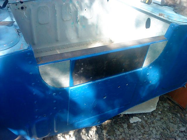

Уважаемые форумчане, вот нашел на одном из форумов интересный вариант усиления транца и довольно таки прочный (ИМХО) , думаю автор фото не сильно расстроится если я выложу эти фото здесь, мне интересно выслушать Ваше мнение по поводу такого усиления, прошу не обращать внимания на материалы исполнения так как автор идеи спешил и делал из подручных материалов, я думаю делать из алюминиевого профиля (наращивать транец), но возможно есть смысл нарастить фанерой с учетом замены родной транцевой доски и снаружи обшить это дело листами!?

Я не один наступал на грабли с транцем. Секономил теперь по новой все делать. Клин под мотор хорошо только уши на струпцыне тоже толжны быть в захвате. Пример на фото. Переделывать буду так пример покажу.

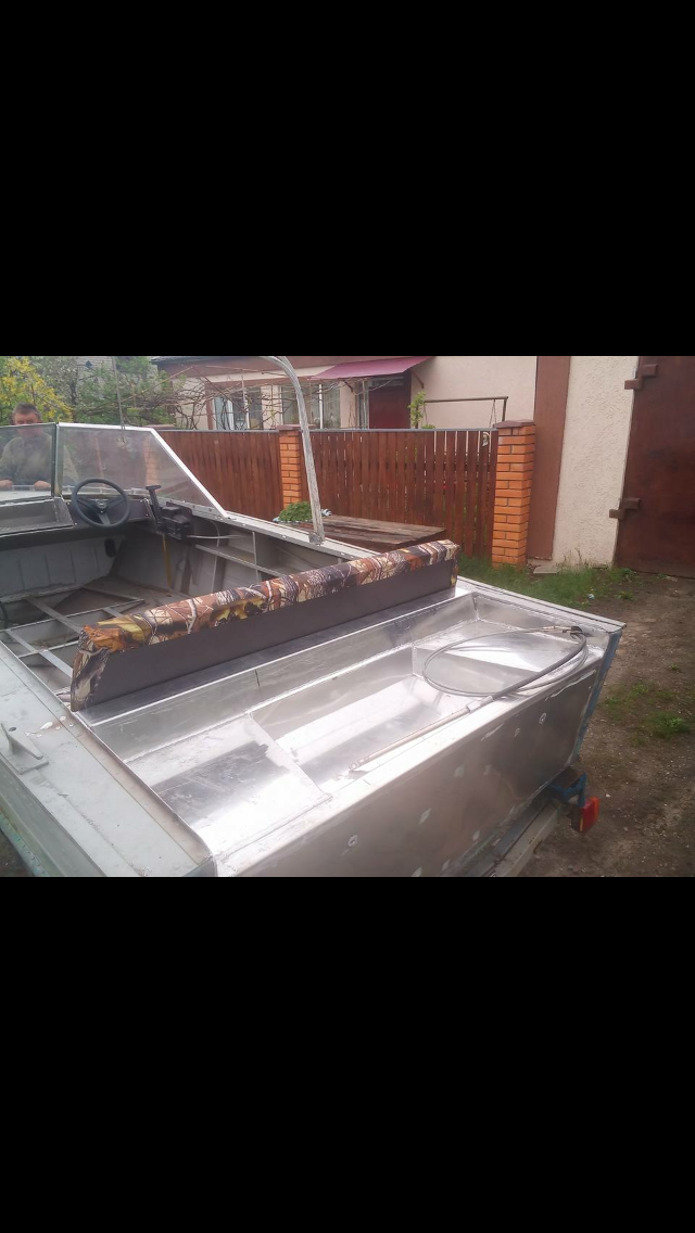

Назва:  55B8AE2C-8DA9-4B12-BAFD-40C3E2D379BD.png
Переглядів: 736
Розмір:  611,5 КБ
Я и Андрей с Подола. Это два разных человека!
