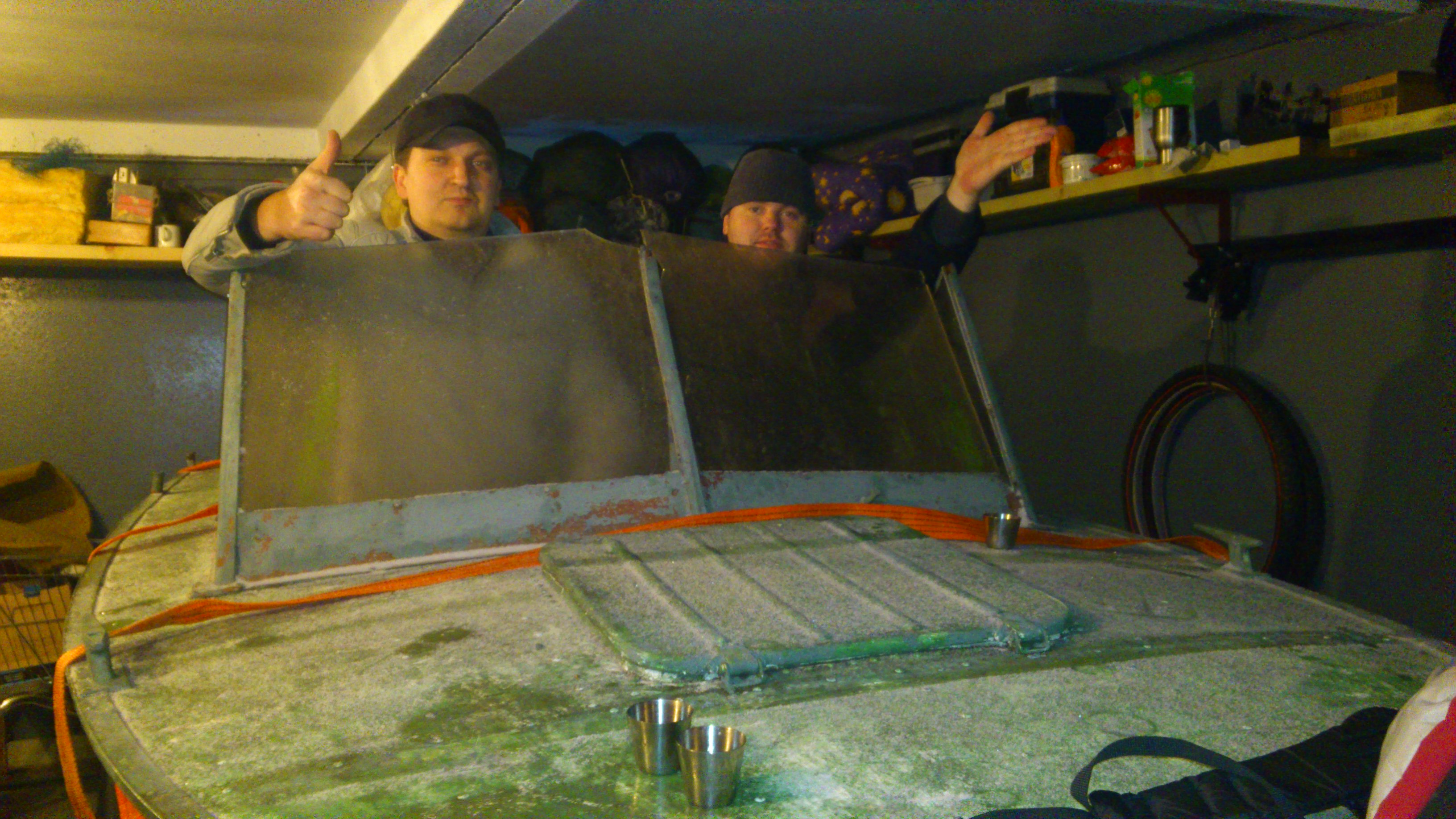

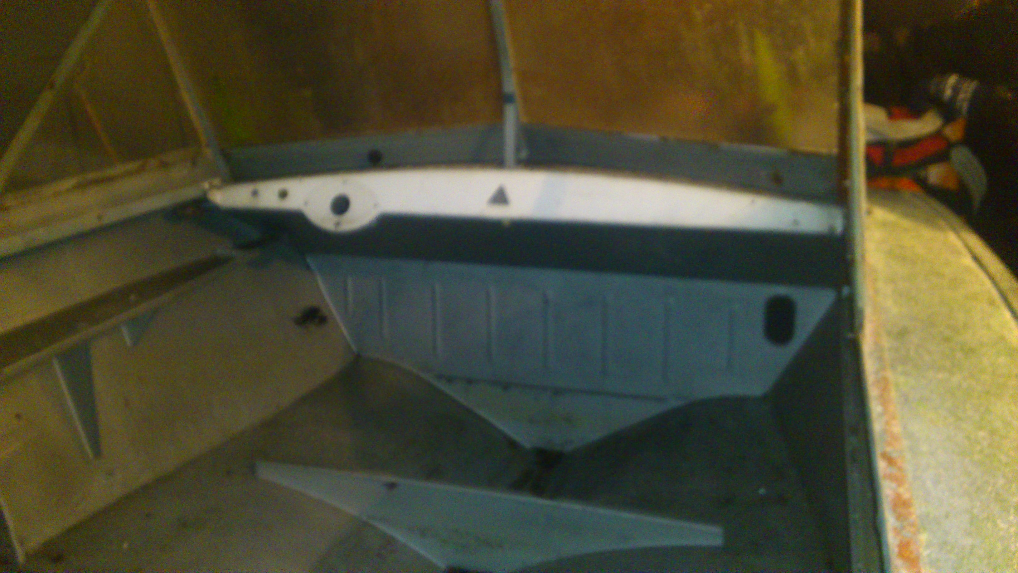

Добрый день, Уважаемые форумчане
поругайте или похвалите ;) такое наше творчество
Итак П4 1975 гв
планируется установка YAMAHA F50 нога L
продолжение следует ;)

Имхо - все вроде по феншую.До полного феншуя - удалить родную рецессную панель и уменьшить раза в 3 количество рифленки.
Да , с рефлёнкой будет явный перебор в простонародии говорят "цыганщина" !

По работе - молодцы!!
Но если позволите, пару слов доброй критики.
Как уже выше сказал Сергей(Shel), при таком исполнении, я бы убрал родную перегородку рецерса.
И "рифлёнка на самом транце не есть гуд. Как правило, транец обрастает сильнее всего..
Потом его отмывать по рифлёнке..

а мне нравится, единственное что прежде чем модернизировать нужно было ободрать от старой краски, и вон та фанерка по борту режет глаз. Уголок на вытяжных клепках вряд ли будет нести какую либо силовую функцию, выполняя чисто декоративные функции

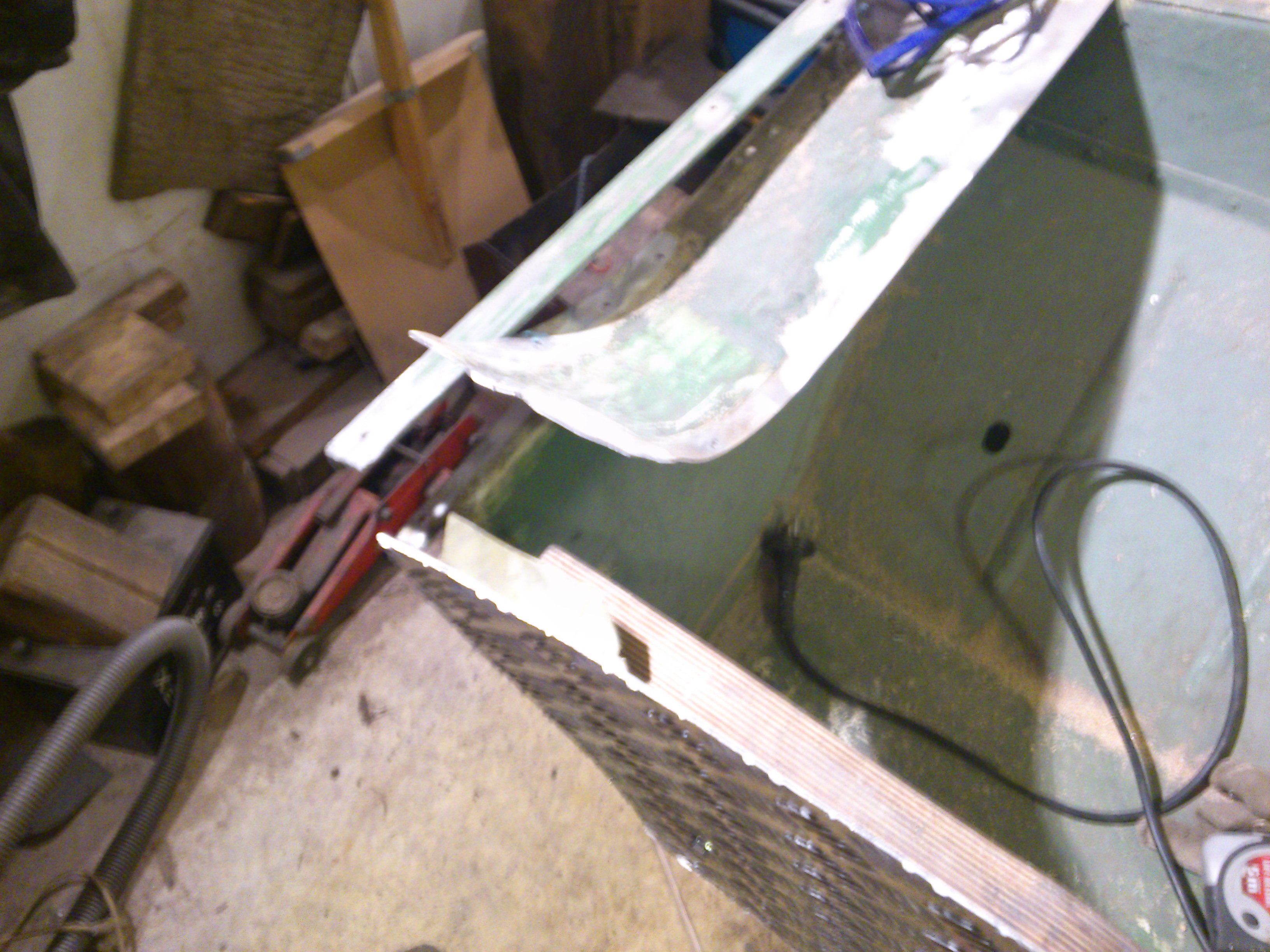

Уважаемый подскажите гнули ли вы рифлёнку и если да, то как гнётся? Греть надо ?

Хоть и не ко мне, Рифленка не АМГ и не дюраль, гнется легко ничего греть не надо, соответственно и несущая способность такая же.

"Квинтет" АМГ2Н 2 х 1200 х 3000" 2 мм
именно такой и стоит
чтоб согнуть - нужно хорошо нагреть, иначе ломается

а зачем убирать родную перегородку рецесса ? конструкция очень плотная , без трещин...

У Вас между родным и новым рецерсом образовывается замкнутое пустое пространство, которое будет очень проблемно загерметизировать. И поэтому там неизбежна сырость, вода. Плюс теряется место заднего рундука, который можно бы было там организовать.
Но как вариант, это пространство можно забить пенопластом и получится чудесный дополнительный отсек плавучести на корме, где он особо важен. )))

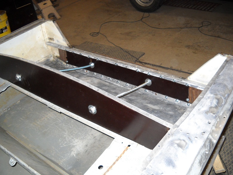

Я вот так сделал транец под короткую ногу.

Как бы не понимаю применения фанеры в силовых элементах транцев - во первых вес, а во вторых даже набранная фанера толщиной 3 по 12 мм не даёт нужной жёсткости. По моему скромному мнению. Сами используем профиль трубу прямоугольную с размерами 116 на 45 мм и стенкой 3,5 мм. К ней варим уже сам рецесс, который потом расклёпываем по широкой плоскости на лодке, очень сильно распределяя нагрузку от движка. Очень легко и прочно получается. Фоток Прога четвёртого у меня нету, спрошу, может у моих пацанов остались.

Фанера толщиной 36 мм (монолит) ФСФ ламинат, обработанная с торцов "непромокайкой". По весу почти также как и бывшая вымокше-прогнившая доска. По жесткости - "без компромиссов", и цена...около 200 руб. Алюминий (если бы и был) варить нечем.
Между старым и новым рецессами будут блоки непотопляемости.

толк с люминя будет чисто эстетический, нужны болты с транца на переборку как на фото из поста №12 Просто Андрея

А зачем тебе такой большой лист снаружи, сделай так чтоб до выпуклостей не доходило и всё, да и лучше его не на герметик клеить, чтоб в пустотках не гнило, а на кусок сырой резины, вообще, гуд получается, если через пять лет снимешь этот лист, то будет все так, как сегодня положил, да и все болты герметизирует на ура.
