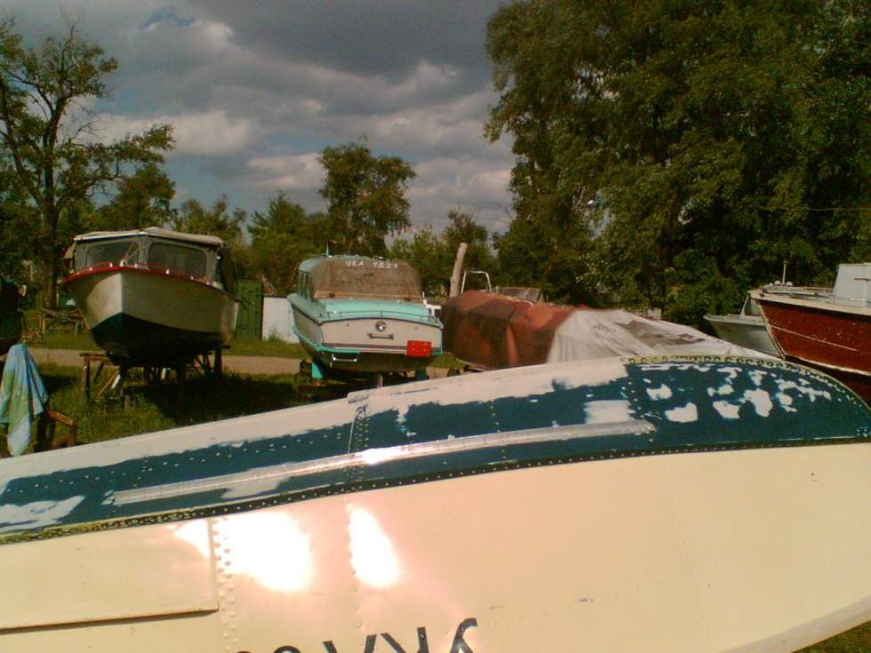

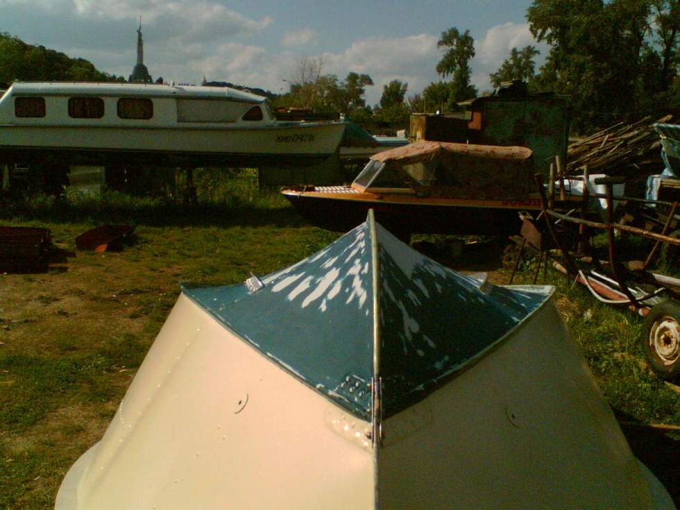

Дело в том что я вообще хотел сделать готовый редан, но то штамп, высавлен по другую заготовку, и есесно для меня никто менять и выставлять не стал. Это ж завод, там свой конвеер. Но думаю ничего страшного , но вот П-образный профиль на 18мм, если найдёться то конечно с угоками заморачиваться не буду.

Редан должен иметь острую кромку с которой поток срывается. и это аксиома, при том угол должен быть острым, ну максимум прямым по отношению к днищу.У Вас же при преломлении плоскости полки теряется весь смысл этого элемента. Вам нужны были уголки и не более, всё остальное зря просверленные отверстия.Чем сильнее отогнута плоскость (редан ,уголок) тем больше подъёмная сила возникает и уголок поток может и замкнуть, отправив его вниз в отличие от Ваших выштамповок.
Я себе весь мозг сломал пока принял решение по реданам, но я сделал согласно расчётам и с соблюдением геометрии, что дало офигенный результат.Я по прежнему против Вашей идеи на П2.Честное слово, не нужен там редан, там нужен уголок.

Руслан я конечно , всё учту.Пока честно говоря в раздумьях, но ведь у человека работало . Или КиЯ не верить? У него получилось 15% прироста скорости, и это при 20-ом Вихре. на счёт кромки, ведь она там тоже вроде присутствует.

Кромка присутствует, но это не правильно в корне, а у Вас вообще профиль будет не правильным.Верить КиЯ, или не верить, дело личное, я тоже по их зарисовкам делал реданы, так вот, весной переделал и счастлив. Редан имеет немного иное свойство, чем уголок ,а в Вашем случае уголок предпочтительней.И если помните, на рисунке у П2 по два реданчика с каждой стороны, так это потому, что одного мало в отличие от уголка.Но дело ваше, я агитацию заканчиваю.Вы же ещё столкнётесь с выворачиванием полки редана когда клепать начнёте, так как имеет место большая разница в килеватости между днищем и передком.

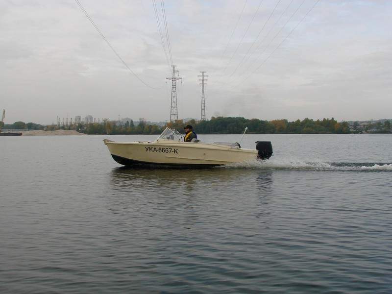

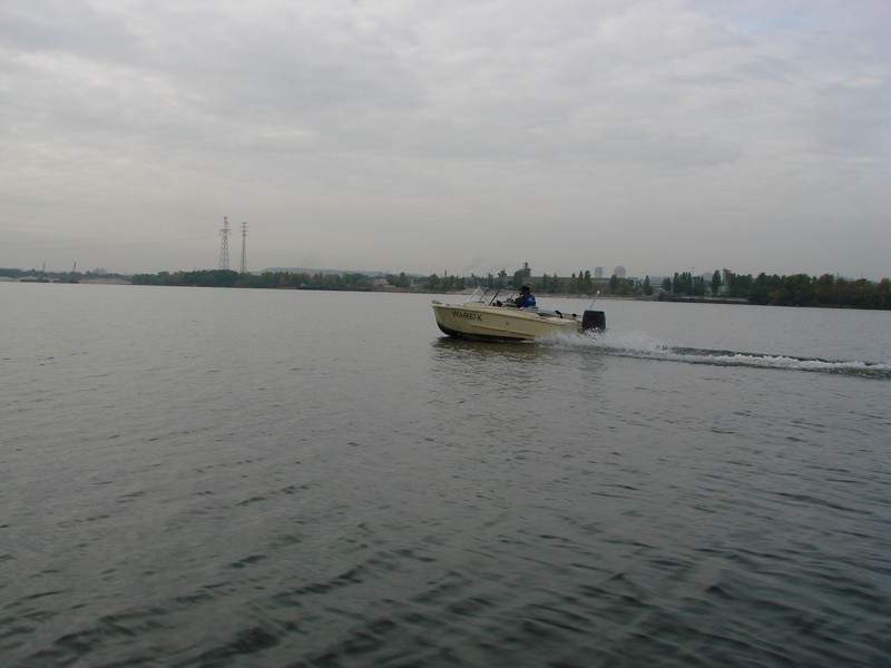

Всё решил ставить гидрошайбу, в ввиде уголковых реданов. Хочу тоже вот такие результаты.

Ну вот так всегда ...... Руслан 35,мотолодка.ру и Доберман все таки переубедили Вовчика. Ура!

Я вот и другу на неправильный П2 тоже уголки приклепаю весной , осталось только уголком из АМГ разжиться.Вот тогда и полетит П2 как у моего кума.

Дело в том, что уголок скрутить придётся приклёпывая, а это очень нагрузит заклёпки. Сами гляньте на разворот обводов впереди по отношению к днищу. АМГ можно скрутить , а потом клепать.

Я ужё у сабя глядел.Что бы сделать длинее топридёться вскрывать гермобак, а не хочеться. если у меня будет ткой самый результат как у ув Доберман, то мне лично этого хватит за глаза. Что до бака будет устанавливаться с стороны кокпита, и стой же стороны буду делать небольшую нишу. а то на мой взгляд не влезет между спинкой. А переделывать конструкцию лавочек не хочу.Тоже ссори что немного не в тему.
