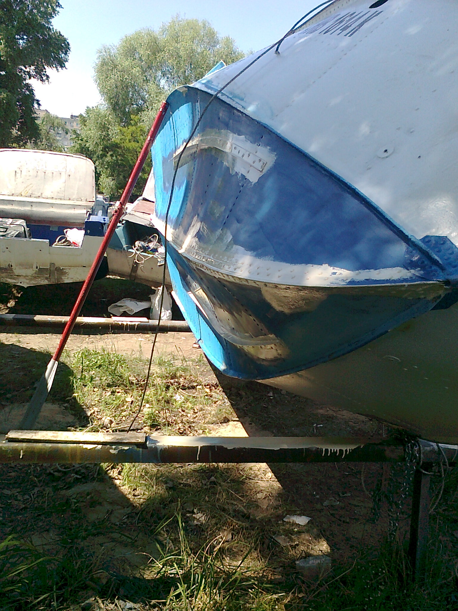

Ну так я и сместил и от киля 42 см вместо 40-ка получилось на стыке передней и задней части днища.
То есть суммарно я расширил кромки уголков , вот и вся коррекция, а вот в носовой части , я продлил относительно оригинала гдето на 10 см и теперь самое оно , при этом от скулы до внутренней кромки уголка 90 мм. В общем расстановка работает зачётно.
