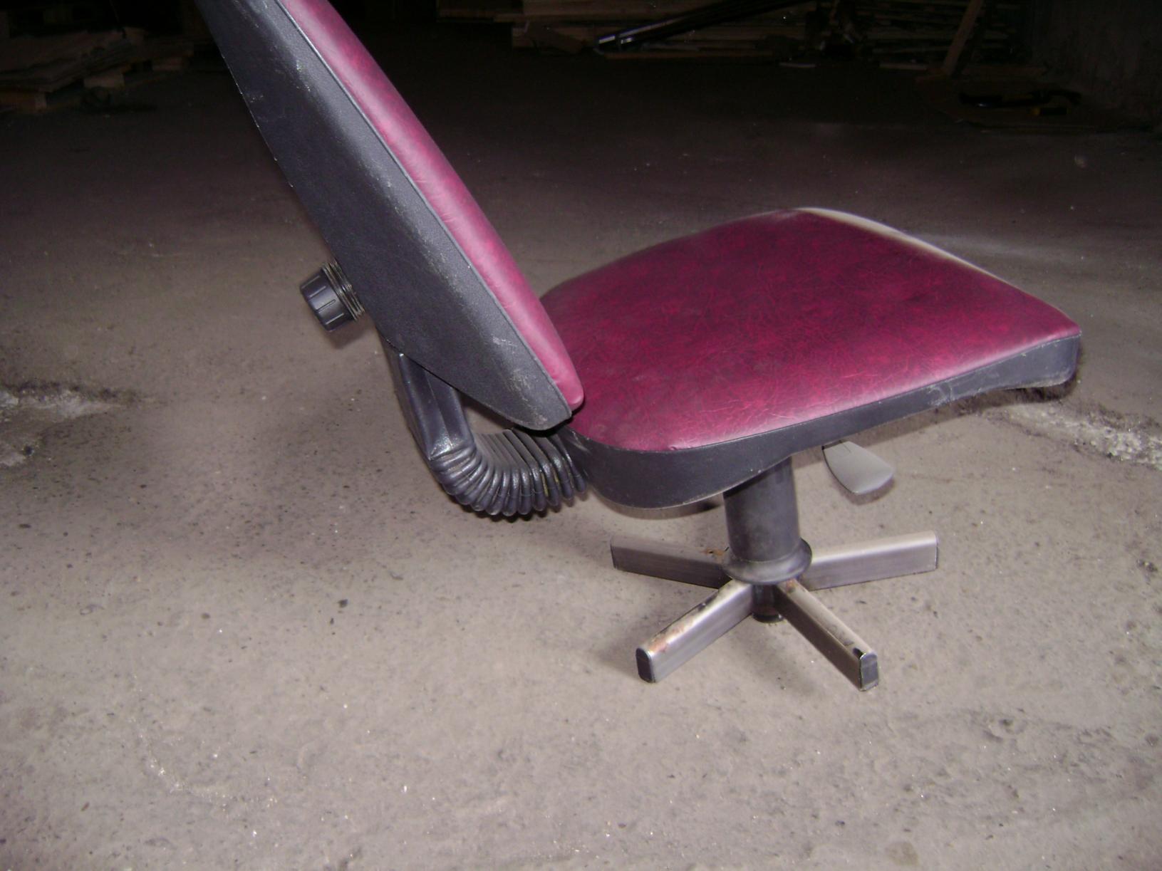

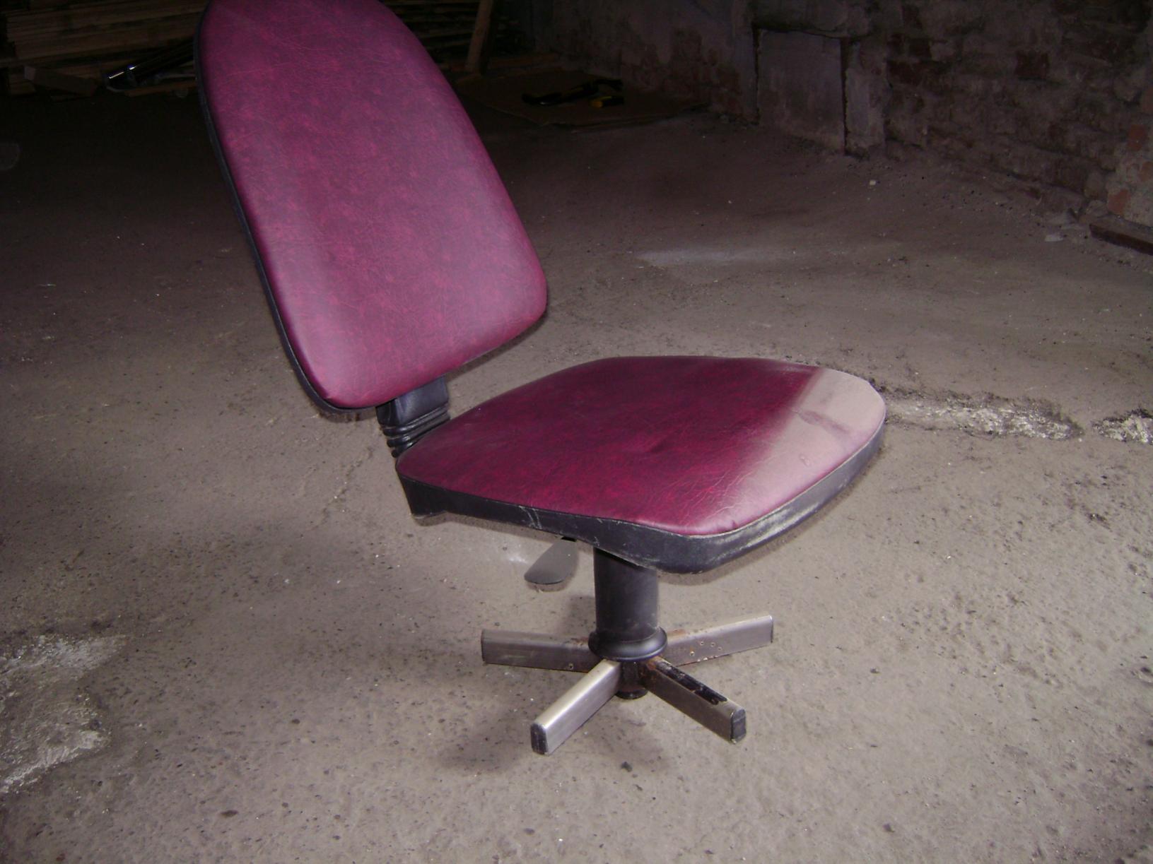

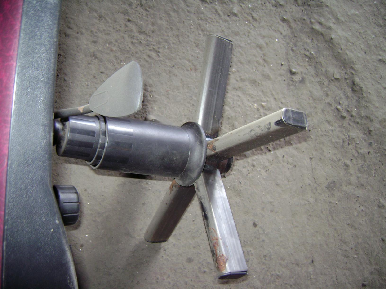

Вот такие сиденья я сделал.Опорный паук должен быть металлическим.Есть два варианта,пластик и металл в пластике,подоидет второй.

Допис від bethov Переглянути допис
А в районе Взлетки магазин Капитан, там в пределах 100-130 у.е. можно нормальное кресло подобрать, мы вот с аукциона ebay.com мягкие с доставкой на поворотной подставке около 200 у.е (за 2 шт.) с доставкой обошлось, а так же и много там всякой полезной всячины которая по ценовым категориям в 2 раза дешевле выходит чем брать на месте в спец магазинах.

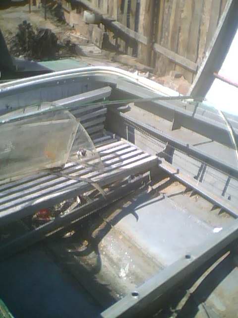

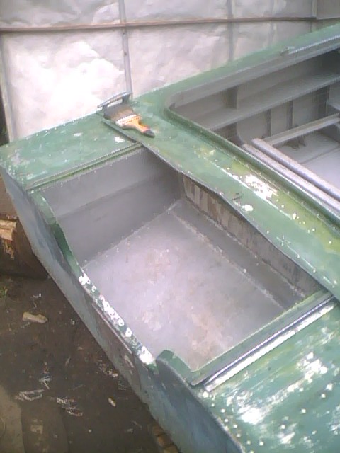

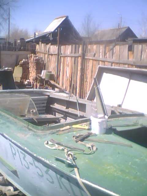

Вот разобрал свой прог до дюраля

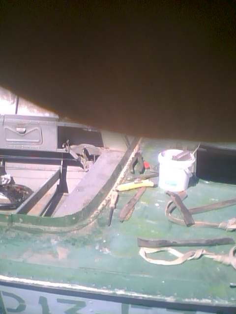

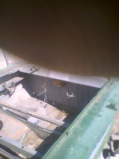

Перенёс стекло на 10 см вперёд. Посередине будет форточка, так народ загружать и выгружать удобнее и в люк лазить если на якорях стоишь или под тентом. Под передним сиденьем будет примерно так стоять бак от ВАЗ 2109. Склепал рецесс и усилил транец.

Саня а вот про процесс пределки рецесса, надо бы поподробней. Это оооочень полезно для народа.

Допис від most1383 Переглянути допис
Привет Макс!6 тыс за 2стула.Я сделал 2 стула за 300р.Это дерматин стоит.А стулья в офисе взял сломанные.Отремонтировал и переделал.Стулья отремонтировать никто не хотел.Ну я и приложил руки к этому )безобразию)
