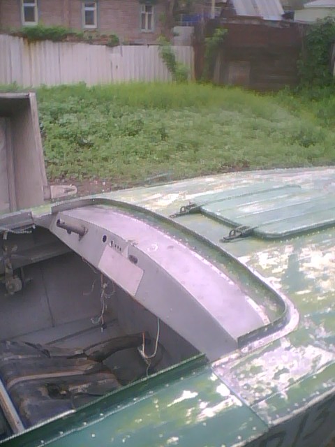

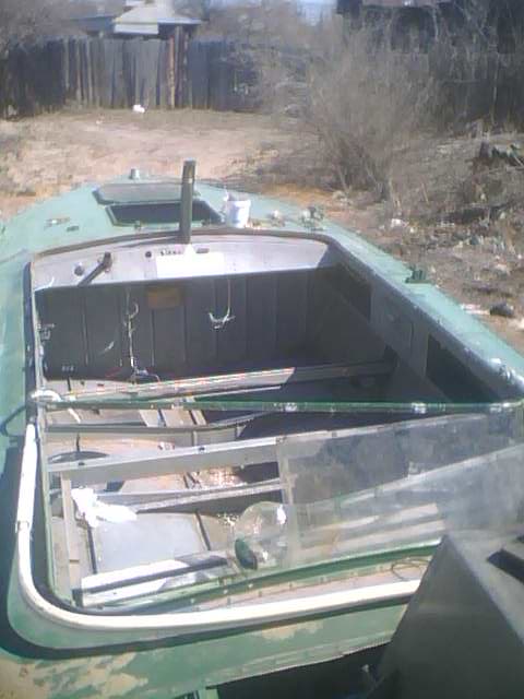

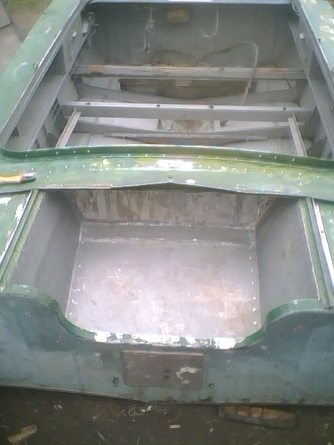

Вот разобрал свой прог до дюраля
Назва:  IMG0276A.jpg
Переглядів: 1390
Розмір:  22,6 КБ
ID:	9752   Щоб збільшити малюнок, клацніть по ньому
Назва:  IMG0277A.jpg
Переглядів: 1193
Розмір:  22,4 КБ
ID:	9753   Щоб збільшити малюнок, клацніть по ньому
Назва:  IMG0278A.jpg
Переглядів: 1231
Розмір:  33,9 КБ
ID:	9754   Щоб збільшити малюнок, клацніть по ньому
Назва:  IMG0279A.jpg
Переглядів: 1144
Розмір:  32,8 КБ
ID:	9755   Щоб збільшити малюнок, клацніть по ньому
Назва:  IMG0280A.jpg
Переглядів: 1138
Розмір:  34,0 КБ

Перенёс стекло на 10 см вперёд. Посередине будет форточка, так народ загружать и выгружать удобнее и в люк лазить если на якорях стоишь или под тентом. Под передним сиденьем будет примерно так стоять бак от ВАЗ 2109. Склепал рецесс и усилил транец.
Назва:  IMG0289A.jpg
Переглядів: 1153
Розмір:  70,9 КБ
ID:	9757   Щоб збільшити малюнок, клацніть по ньому
Назва:  IMG0290A.jpg
Переглядів: 1133
Розмір:  60,2 КБ
ID:	9758   Щоб збільшити малюнок, клацніть по ньому
Назва:  IMG0291A.jpg
Переглядів: 1120
Розмір:  64,5 КБ
ID:	9759   Щоб збільшити малюнок, клацніть по ньому
Назва:  IMG0292A.jpg
Переглядів: 1150
Розмір:  53,9 КБ

Саня а вот про процесс пределки рецесса, надо бы поподробней. Это оооочень полезно для народа.
