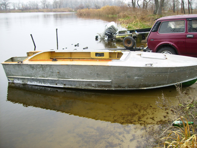

Если кому ещё актуально: у меня стоял вопрос по ремонту и тюнингу. Ближайшим пунктом для этого оказался Кременчуг. Лодка в ремонте пару недель. Отдал я до апреля. Уже переклёпана (много течи было), закрыты углы ( не знаю, как это правильно, кормовая часть, где соединяются борта, дно и корма. Там щель, с завода замазанная чем то вроде пластилина). Будут снимать краску, заново красить, стелить пол и борта, новое стекло. Ну и дальше, что я ещё придумаю. Попробую тут вставить пару тройку фоток того, что было и в работе.

У тебя нет одной крышки заднего багажника. Что думаешь сделать?
Есть. Просто снята.

Есть первые цены за сделаную работу. Я выложу, а присутствующие здесь, по возможности, прокомментируют. Я в этом деле чайник и хочется знать реалии.
Снятие краски - 1500
Клёпка - 1шт. - 5 грн. Всего насчитали 191 шт. Но текла лодка страшно.
Углы (нерж.) - 600 за два.
Проверка на течь - 200 грн. за все проверки.
Полы из бакелитки (с материалом) - 1200
Борта (до полки) - 400
Всё в гривнах.

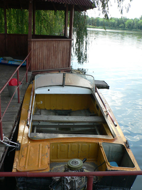

Извиняюсь фото не выставил. Вот два фото из другой темы. На фото видно на сколько Прогресс поднялся, и края не замывает.Уголок 30 на 50 полкой на 50, к корпусу. Я сначала реденами увлёкся. даже практически их сделал, но теперь решил уголок ставить, изатрат минимум, а эффект

эффект
В эффект на фото реальный
