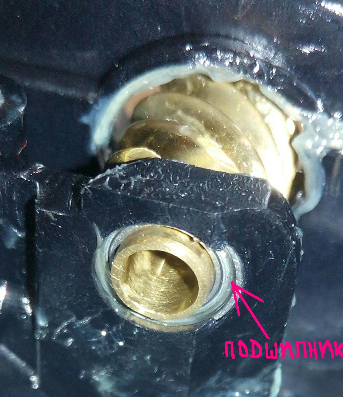

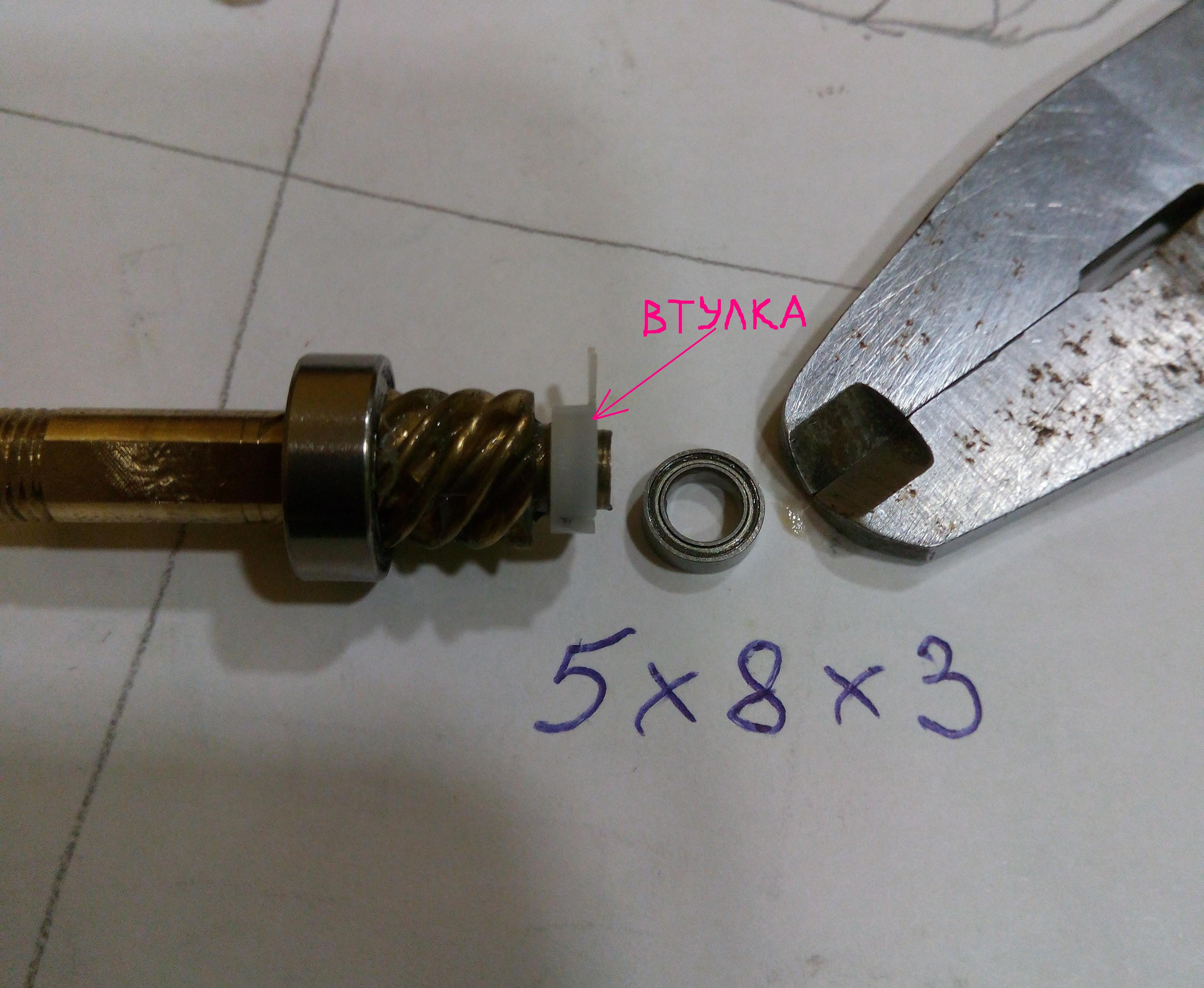

и в подарок заменил пластиковую втулку на подшипник.
Я стесняюсь спросить, а какую именно втулку и на какой подшипник, конкретно на 2000 - чку

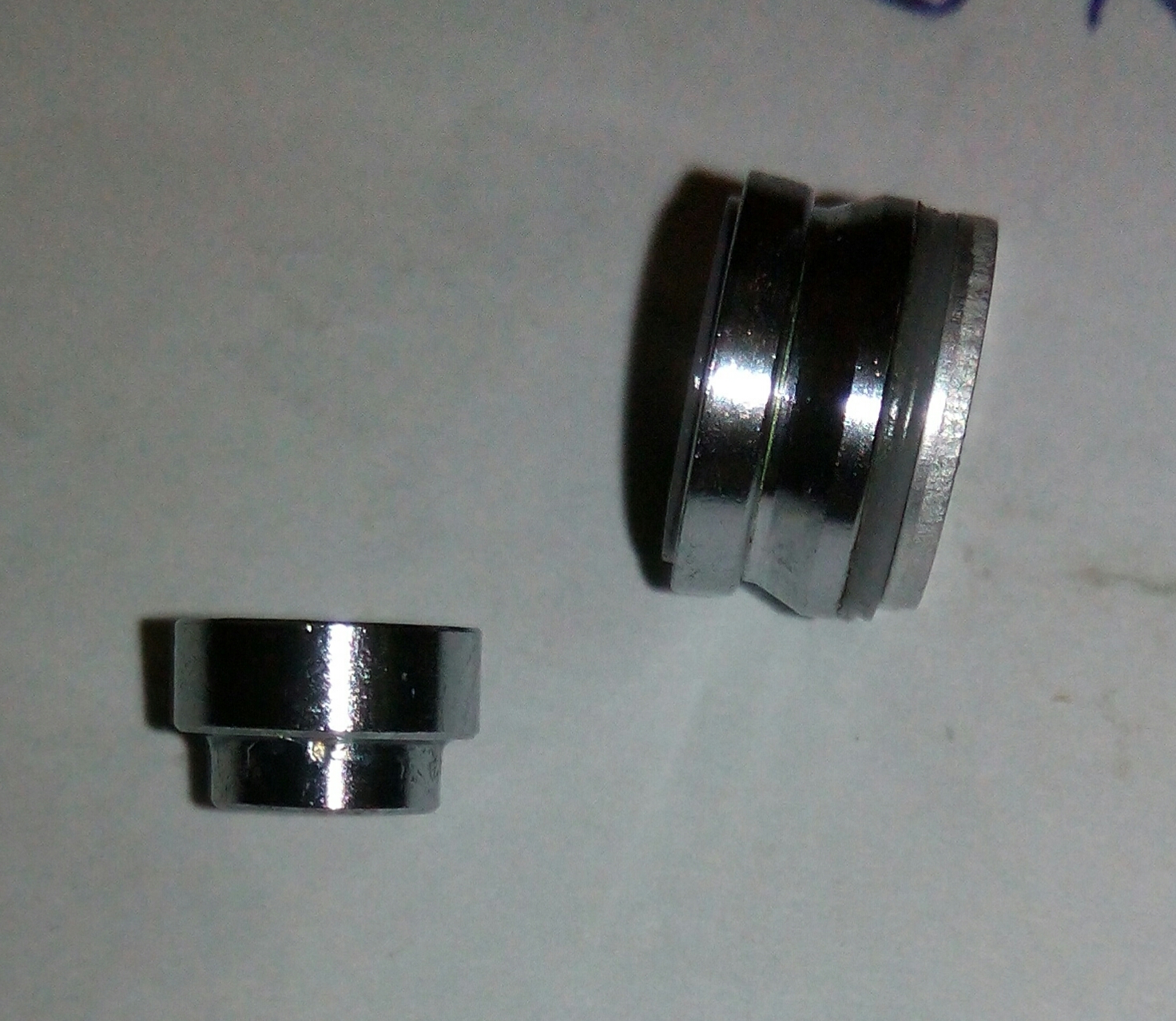

Опорная втулка главной шестерни в правой половине корпуса. Но в новых моделях там уже с завода ставят подшипник. Размер 7×11×3

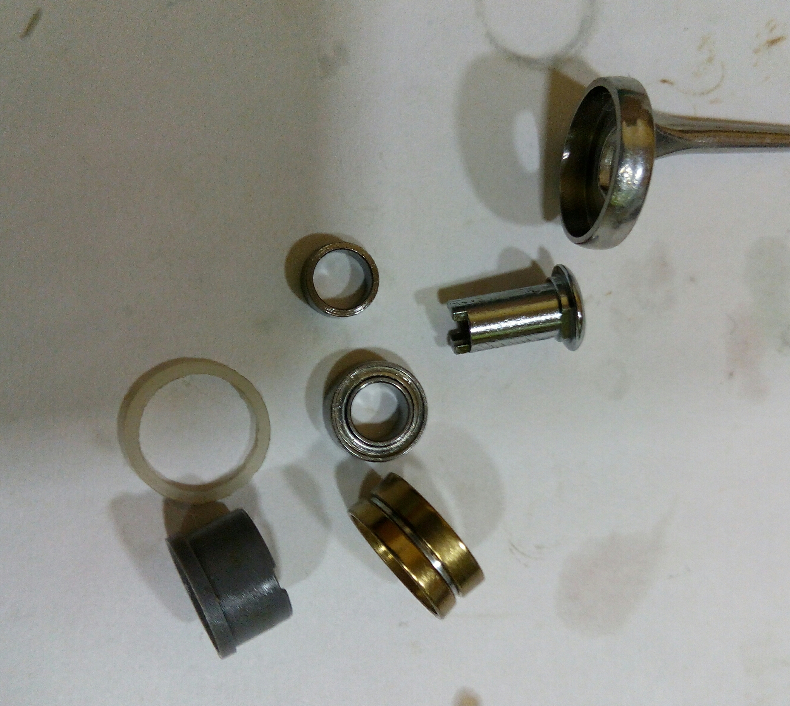

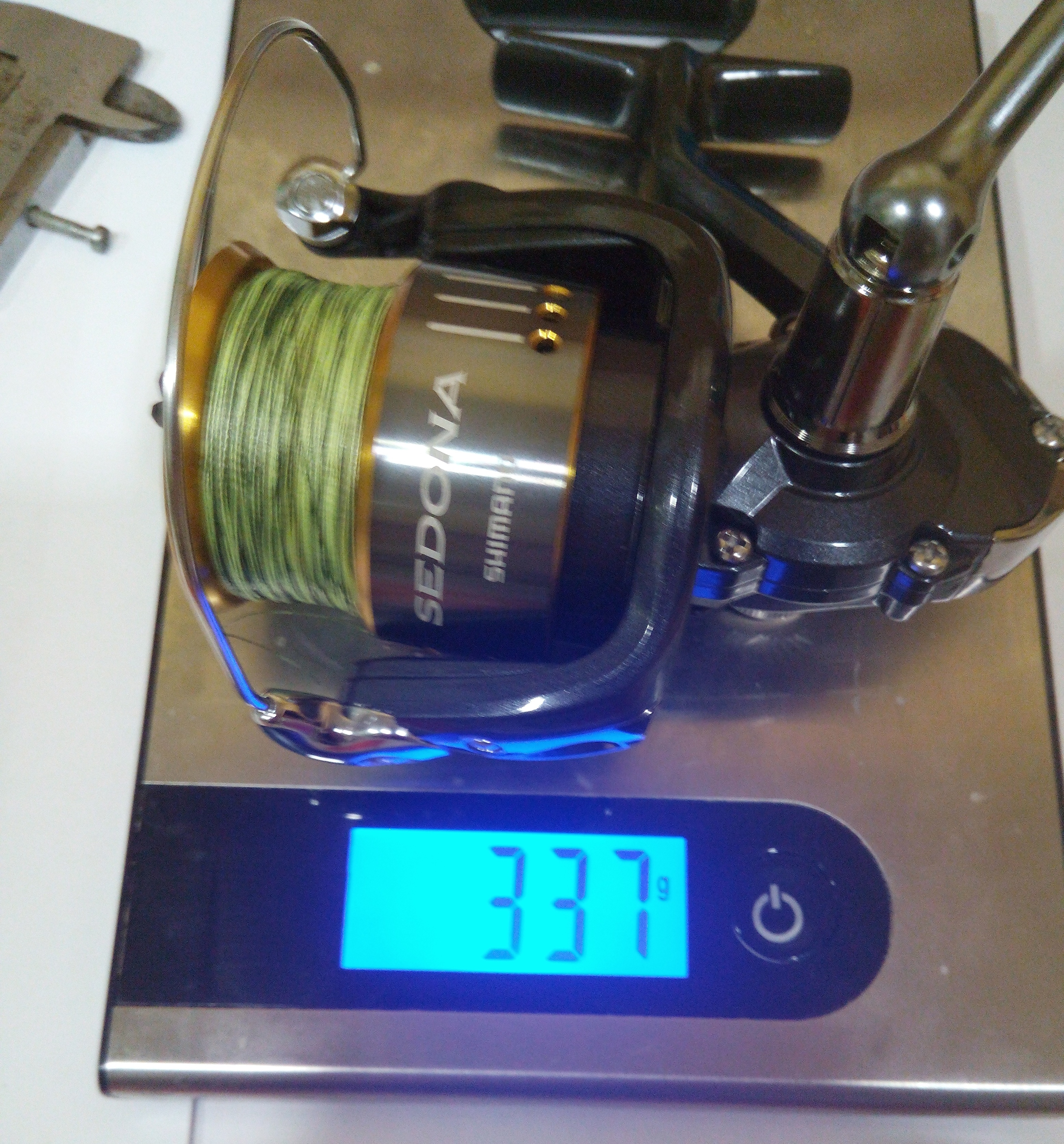

Всем доброго времени суток! В понедельник приедет ко мне на ТО Катушка Shimano Sedona-4000 FE. Поэтому, как и обещал ранее, сделаю фотоотчёт по обслуживанию и улучшению данного агоегата.
ТО катушек-залог успешной рыбалки 0966344077
Старий 04.12.2017, 13:55   #29 (permalink)
Аватар для санёк-днепр
Дописи: 776
Сказал(а) спасибо: 400
Типово Re: Рыболовные катушки взгляд изнутри
Допис від санёк-днепр Переглянути допис

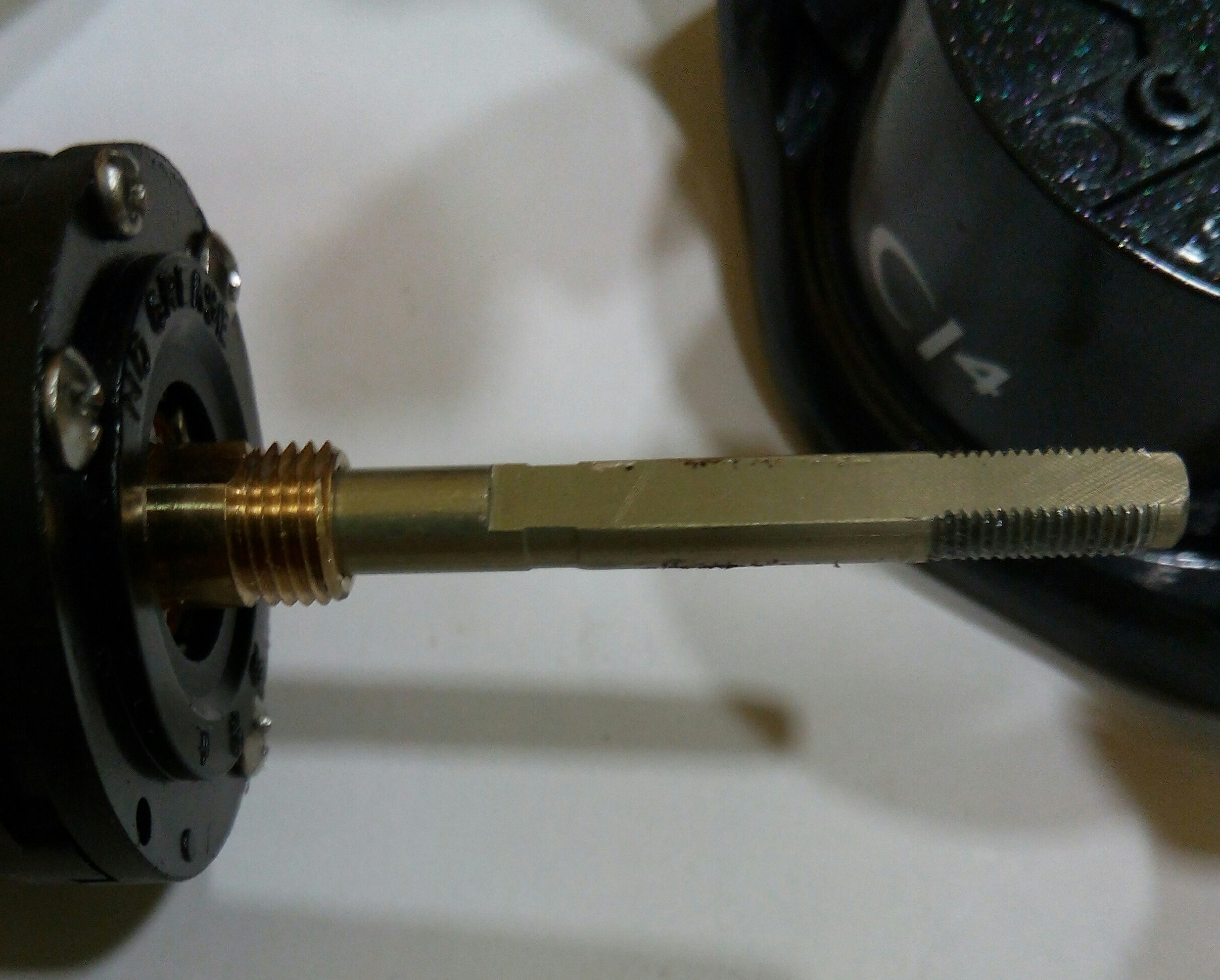

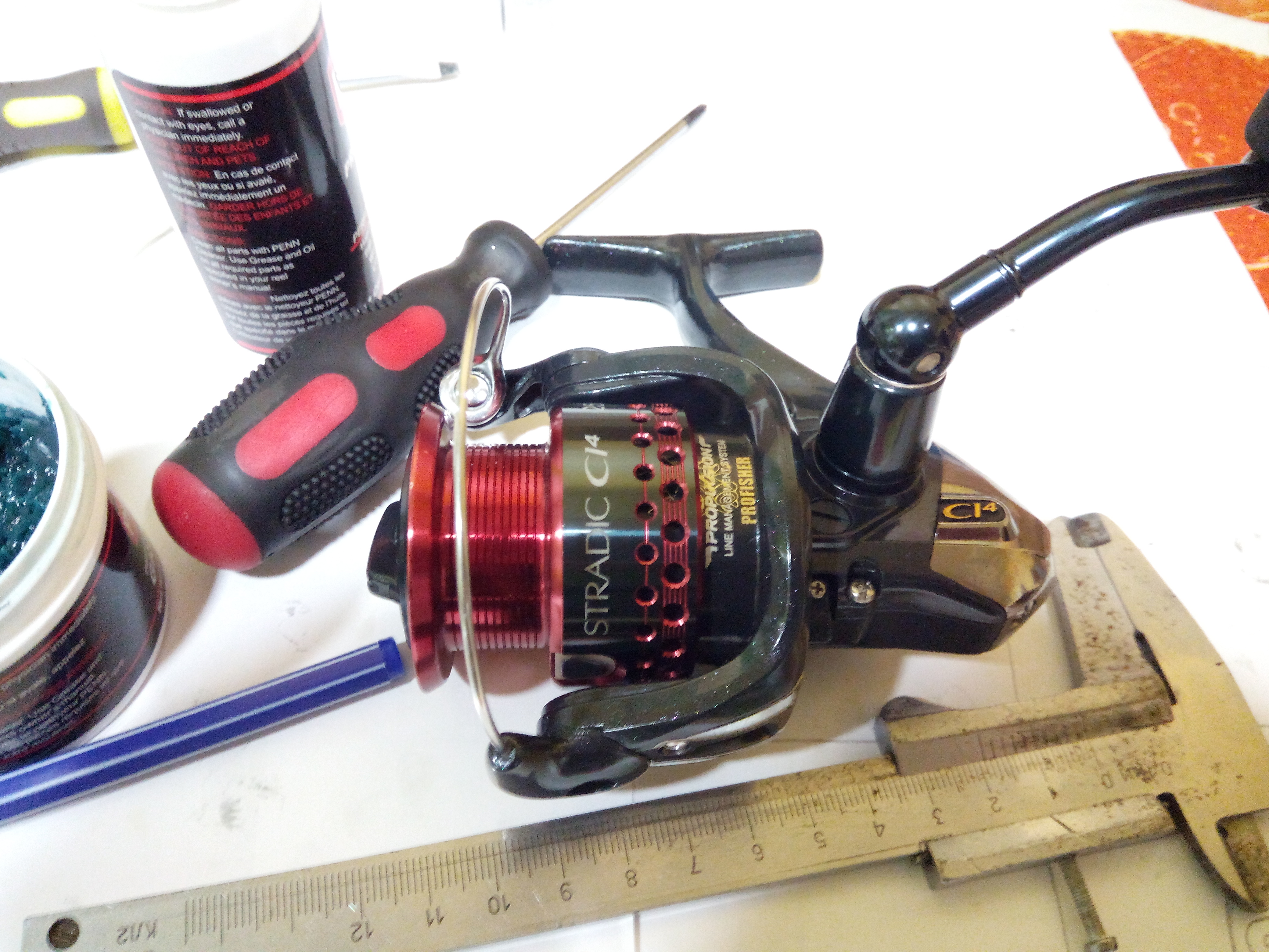

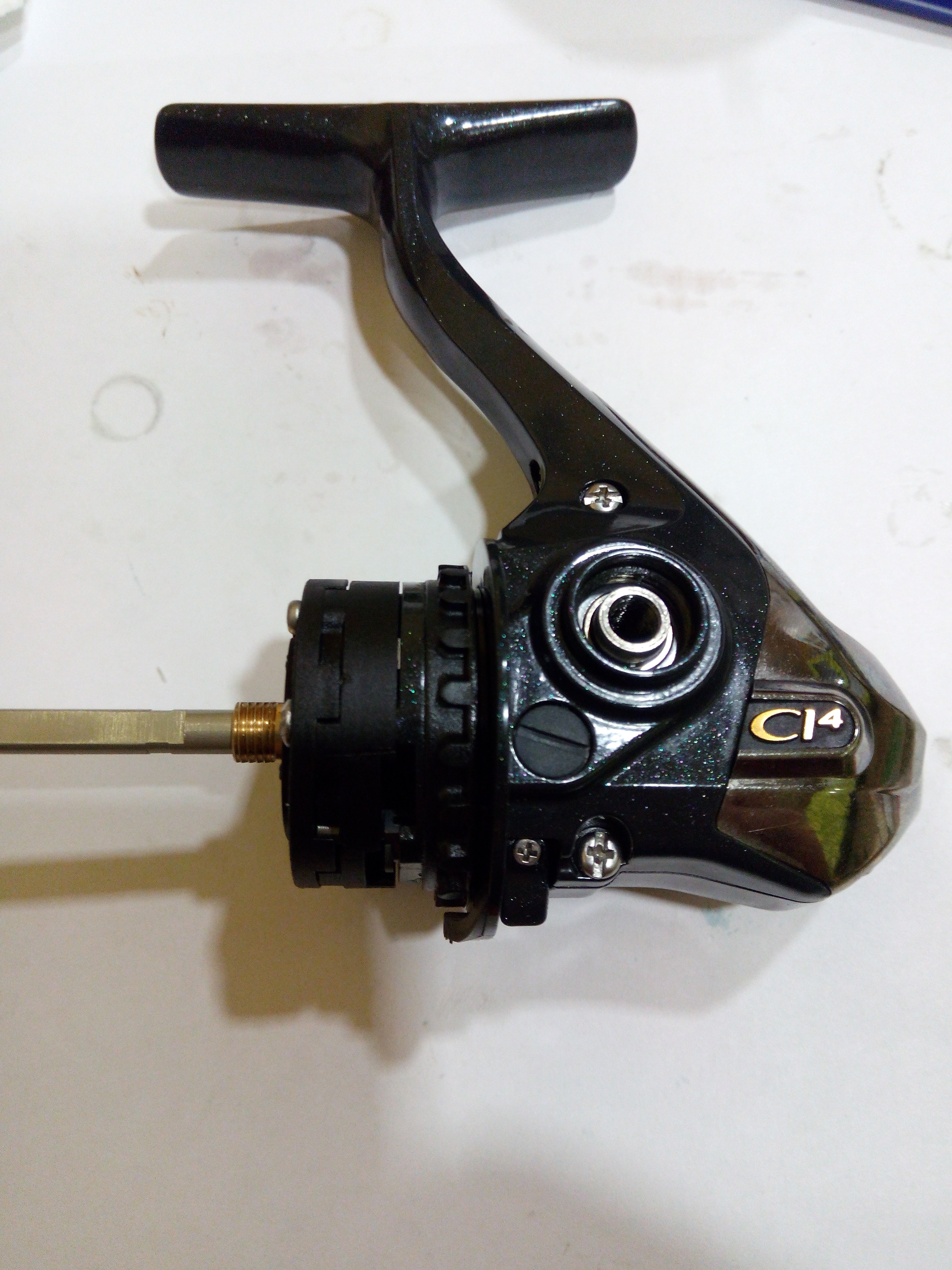

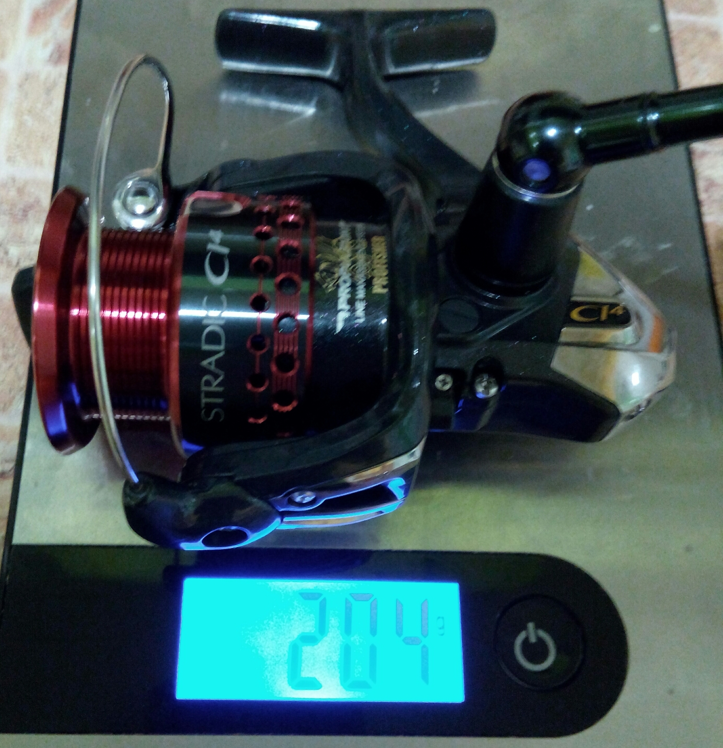

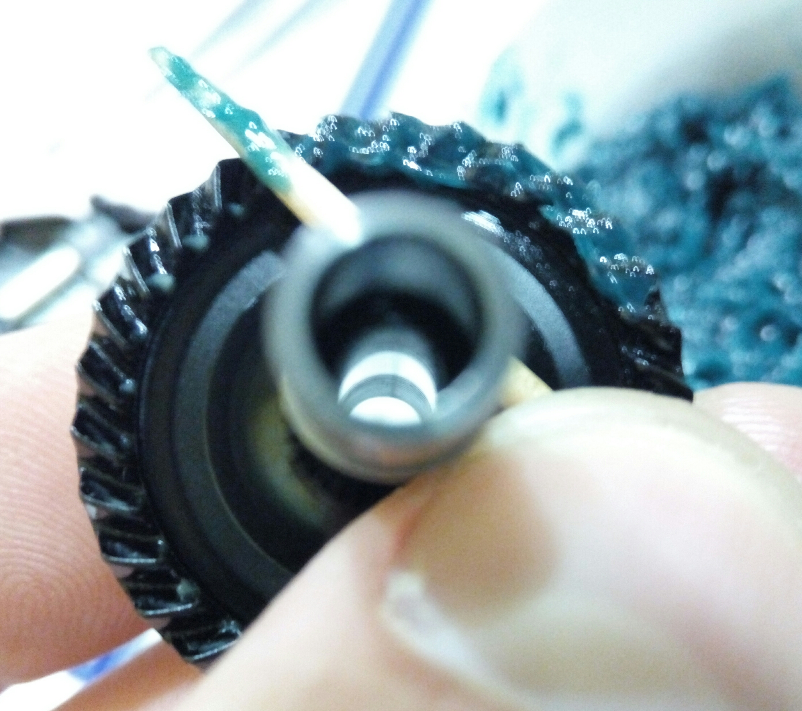

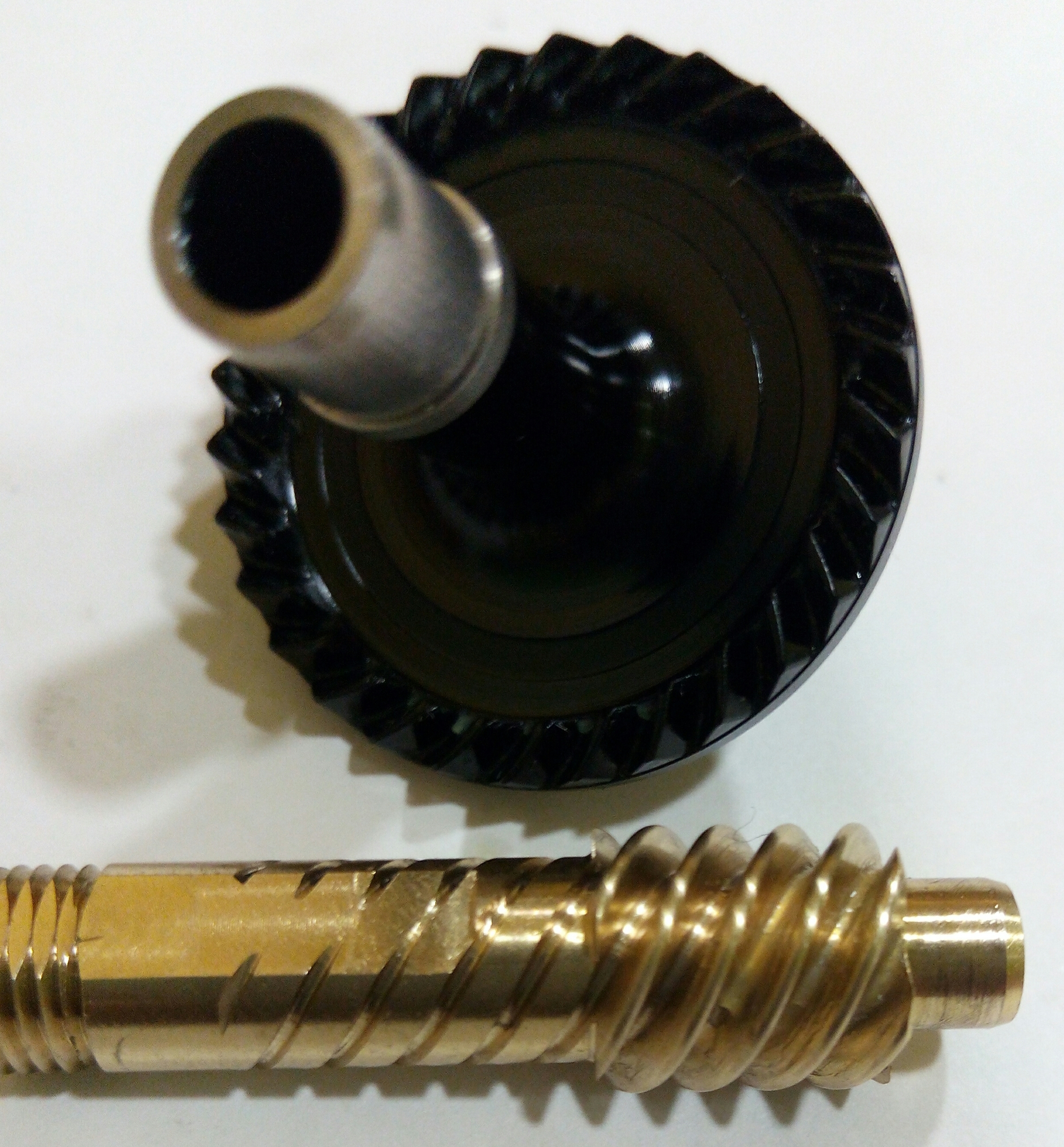

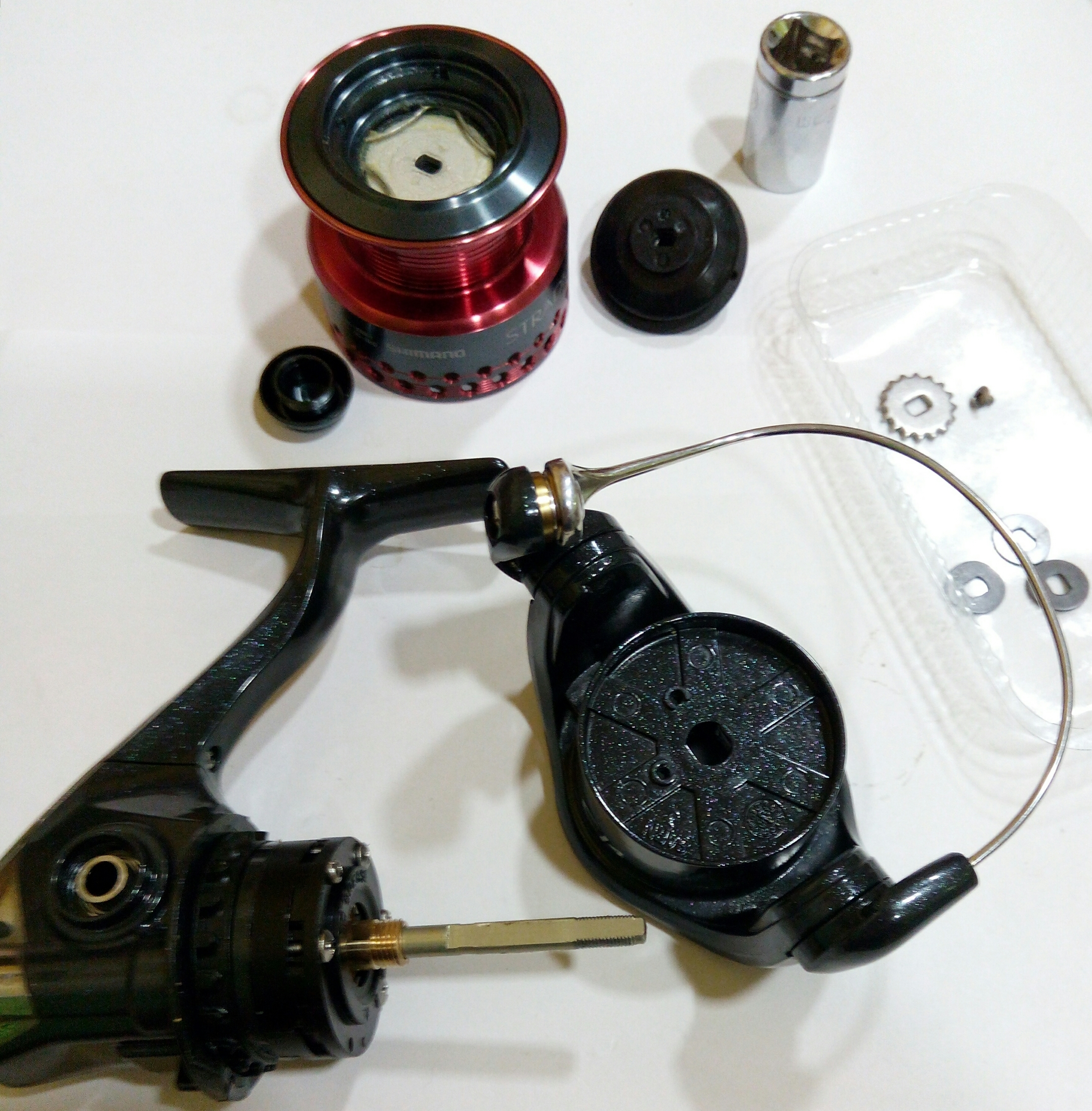

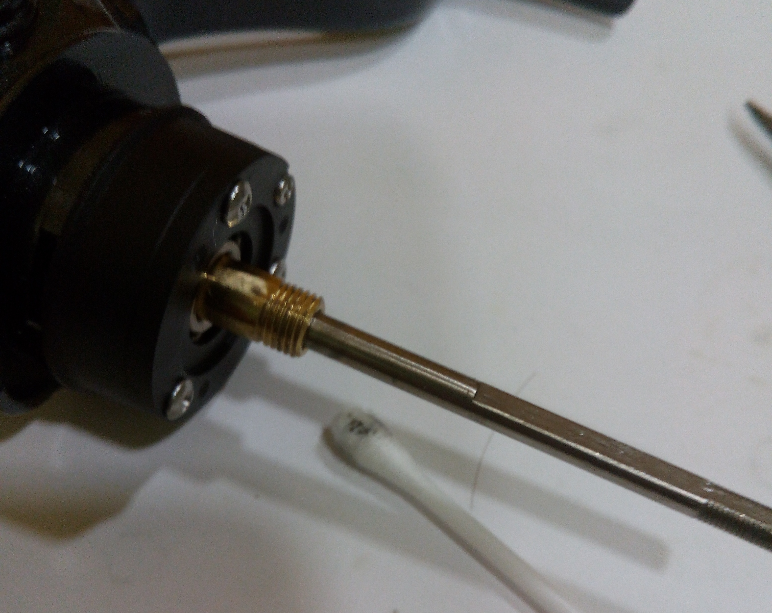

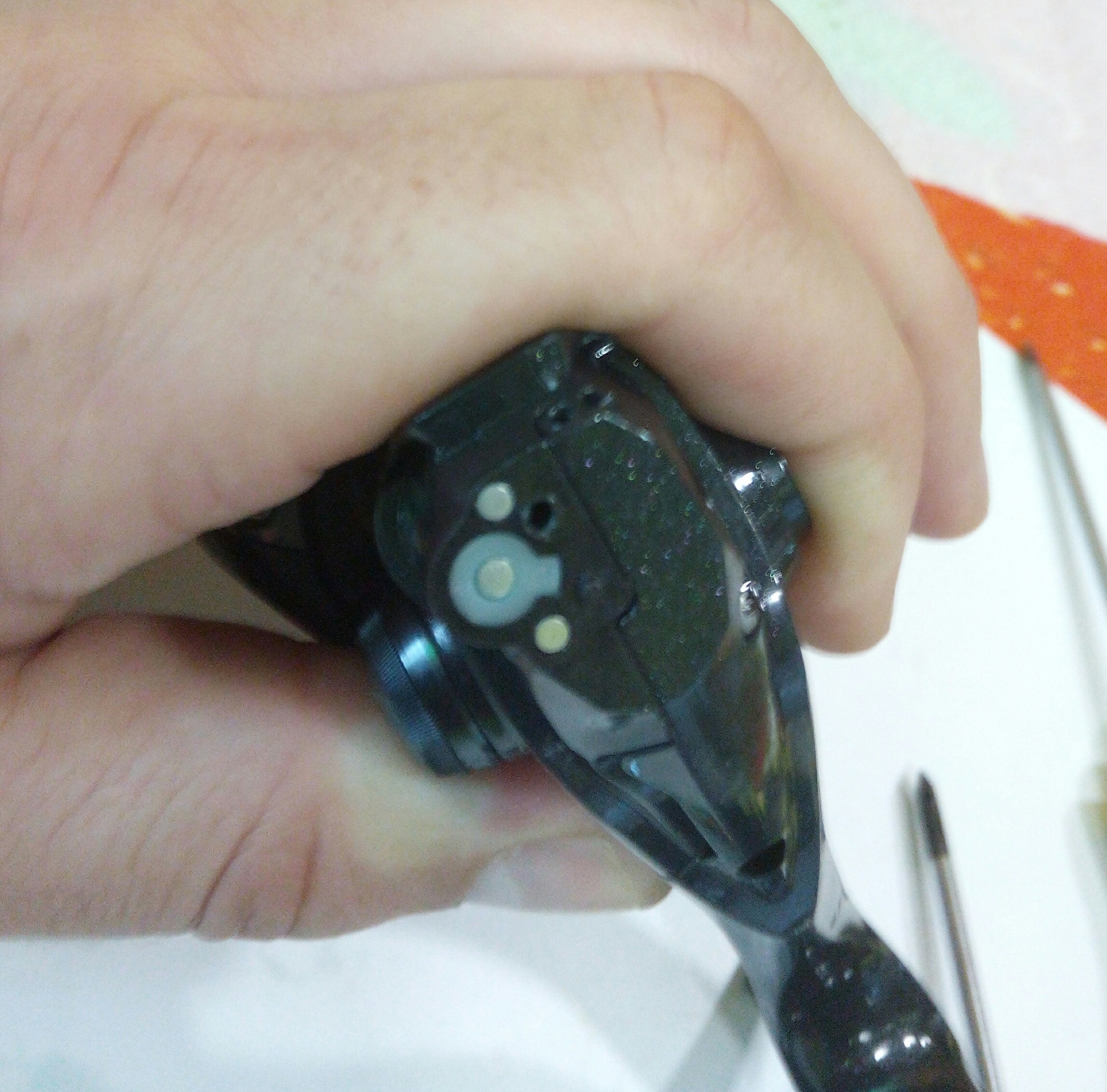

Sedona ещё не дошла, но попала мне в руки очень интересная катушечка Shimano Stradic CI4 2500. Мой Кум давно мечтал о такой катушке и тут удача к нему повернулась нормальным местом Наш одноклубник устроил распродажу снастей. Я вообще с опаской отношусь к покупке б/у катушек, но в данном случае не доверять однофорумчанину у меня не было. Поэтому созвонились, встретились, пожали руки и разошлись.
Теперь собственно о катушке. Первое, что бросается в глаза, вернее в руку, это маленький вес катушки (204г). При осмотре приятно удивил шток-толкатель шпули он абсолютно чистый. Количество регулировочных шайб, возможно, на первый взгляд многовато, но пока не намотаем шнур об этом говорить рано (после намотки отпишусь). При вскрытии та же картина - всё идеально чисто. Главная пара нульцевая, выработкой и даже малейшей притиркой не пахнет.

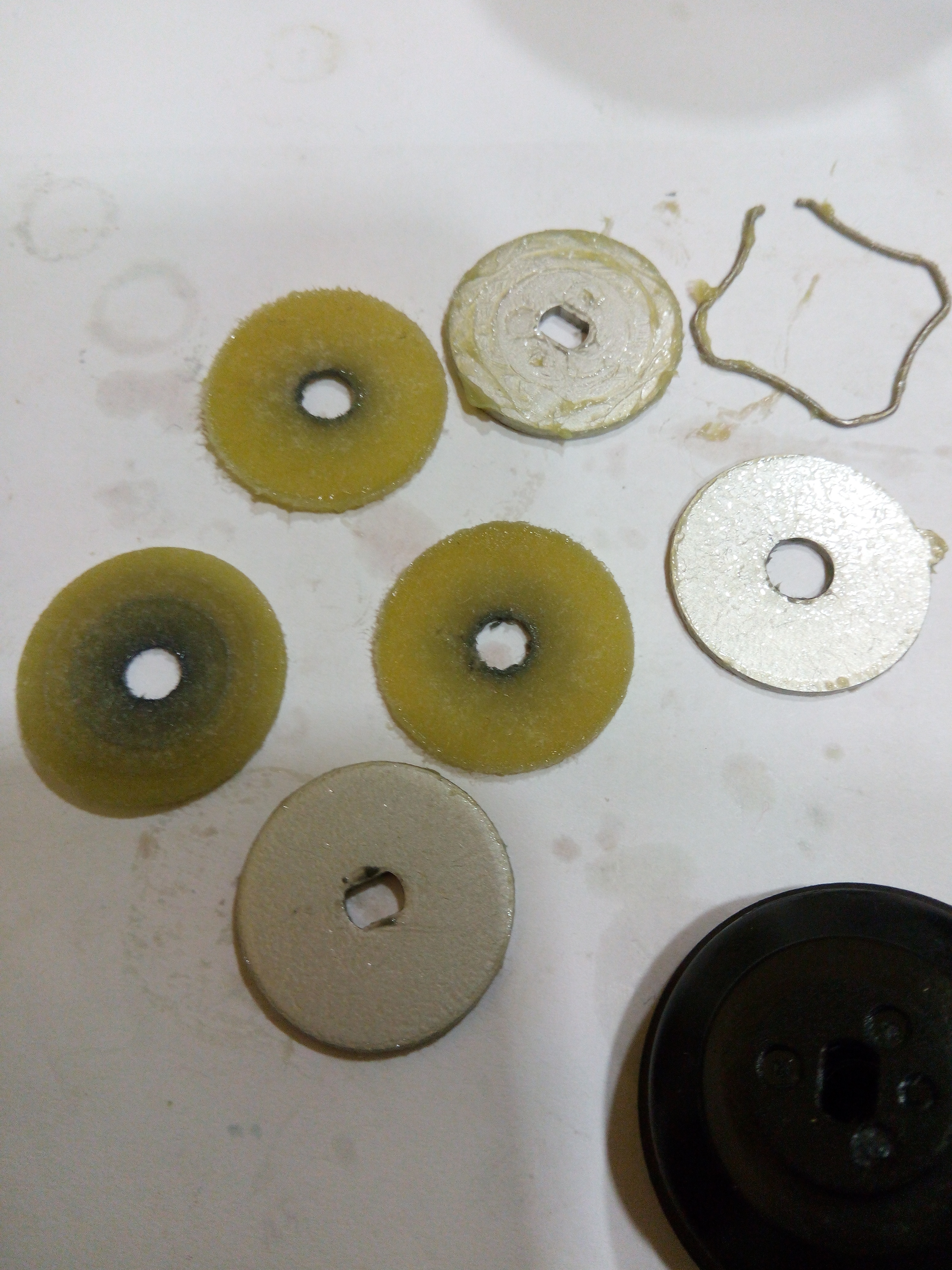

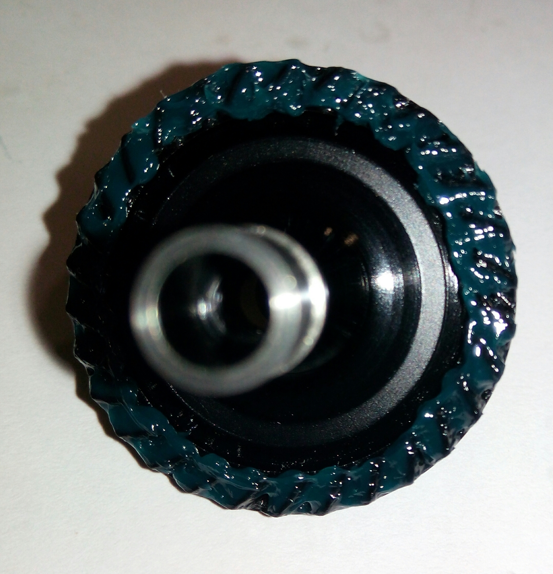

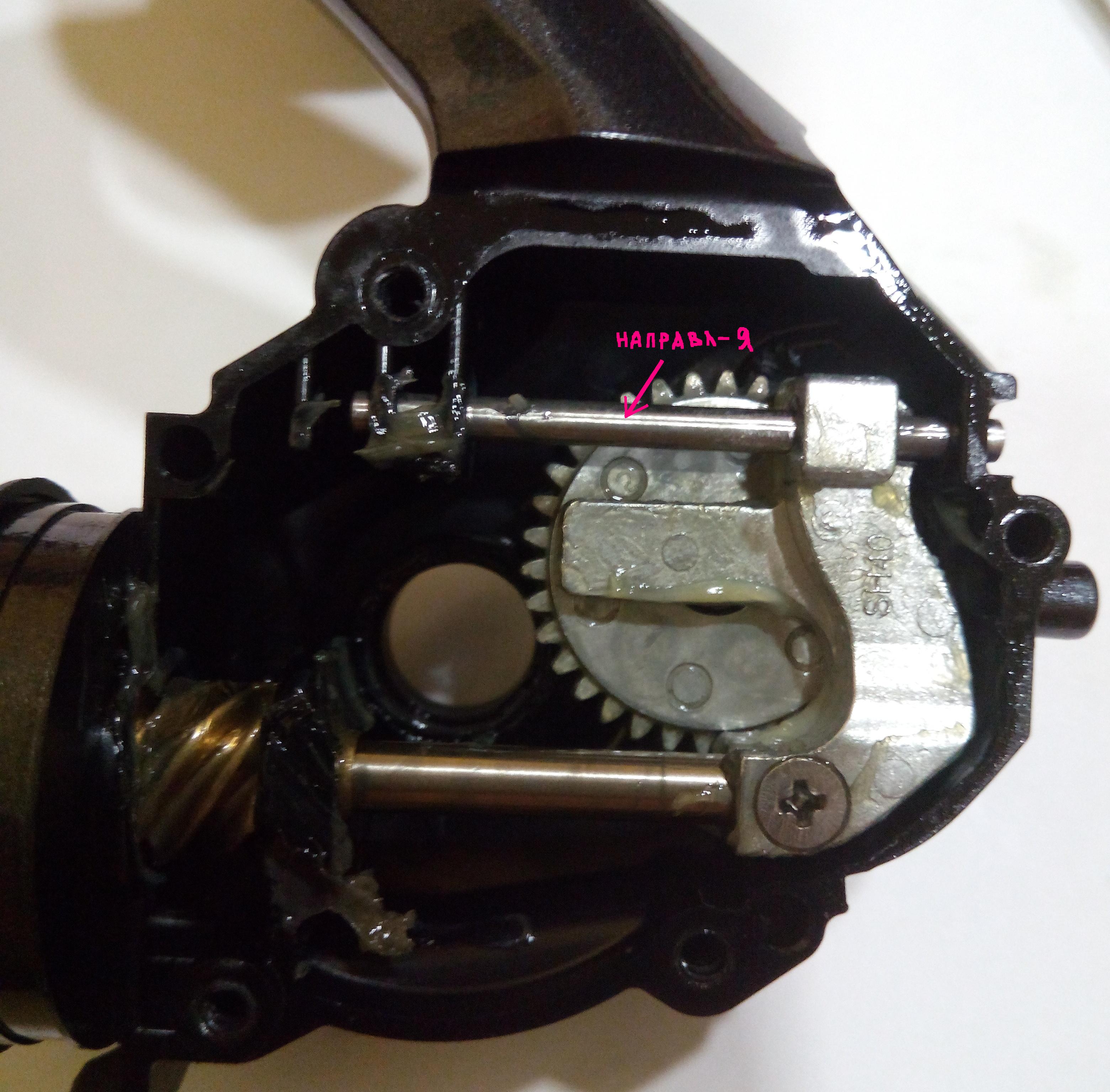

Что-то здесь промывать или отмывать не имеет смысла. поэтому просто вытер всё насухо и нанёс новую смазку, весь процесс смазывание не фоткал, потому что это и так было поздно вечером да ещё и руки каждый раз вытирать не хотелось что бы телефон не испачкать нанёс в каждый зубчик отдельно - лишнее вытер, точно так со всеми трущимися деталями. Единственная втулка, которая здесь была, так это на заднем штоке бесконечника. Нагрузки там нет никакой, можно оставить всё как есть (но Кум хочет подшипник, в наличии у меня такого маленького не было поэтому заказал, поставлю позже). Очень хорошая конструкция хода штока, мало того, что он и так плавно "ползает" в бесконечнике, так он ещё и ходит по двум направляющим (сверху и снизу).

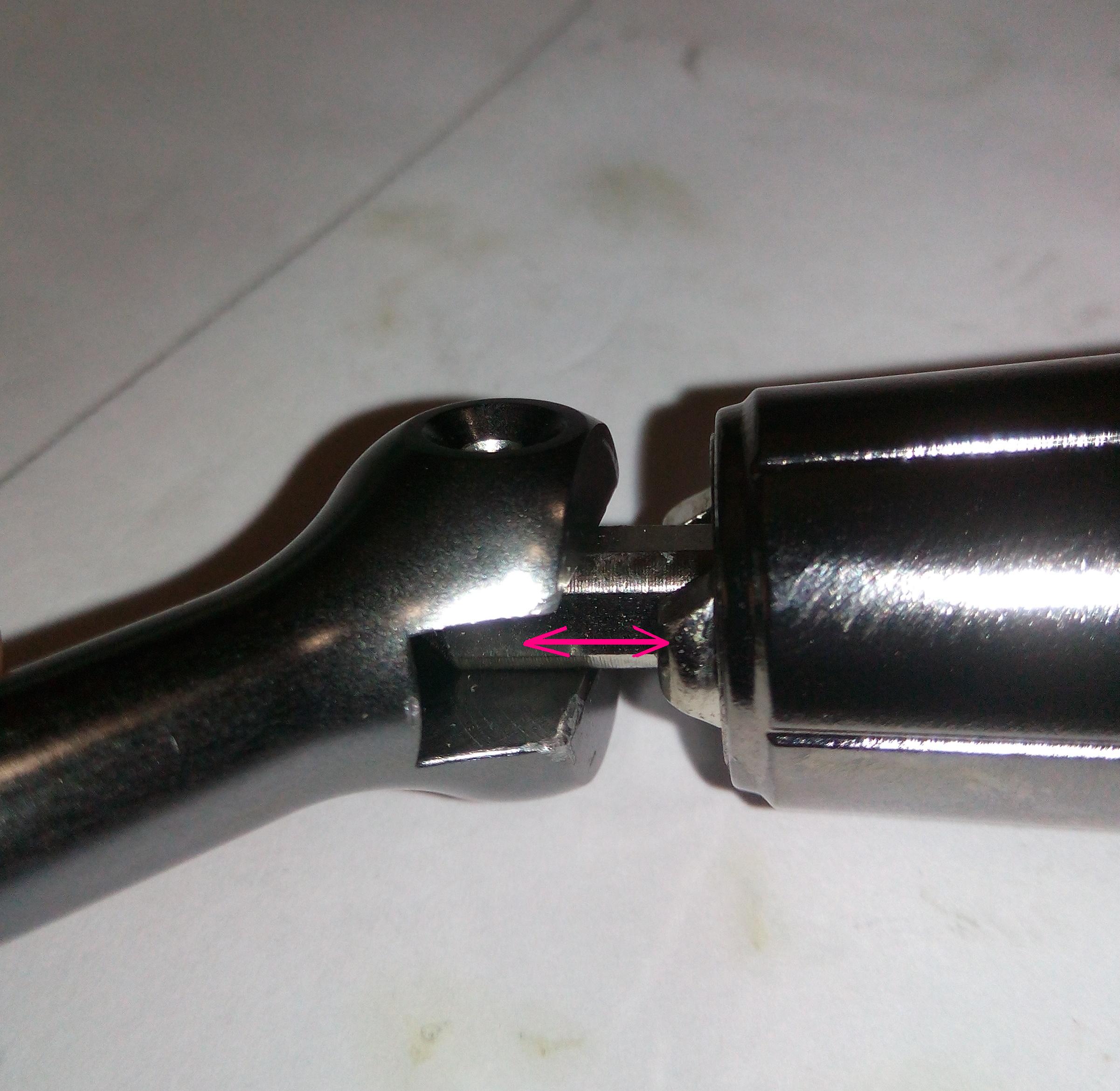

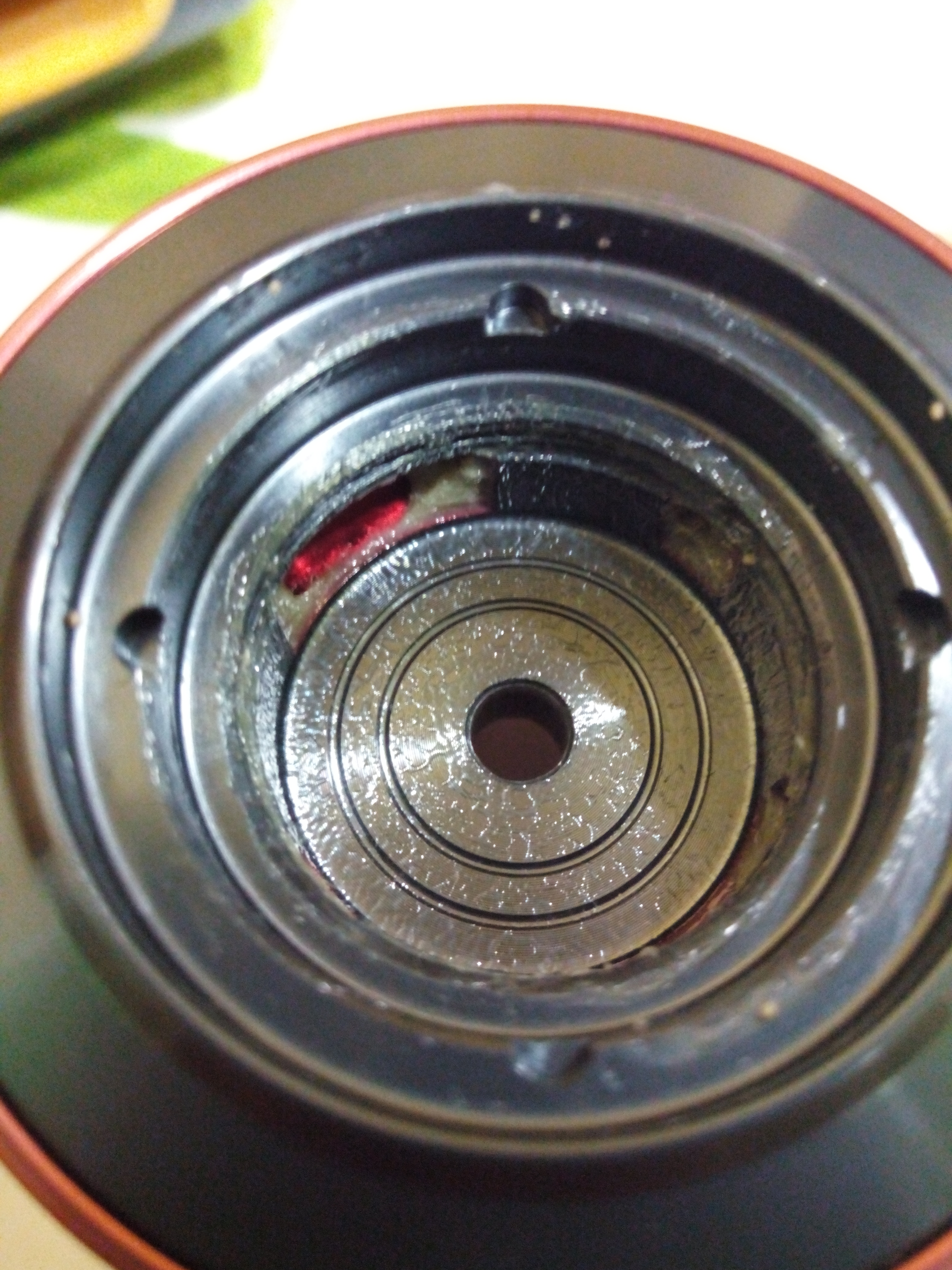

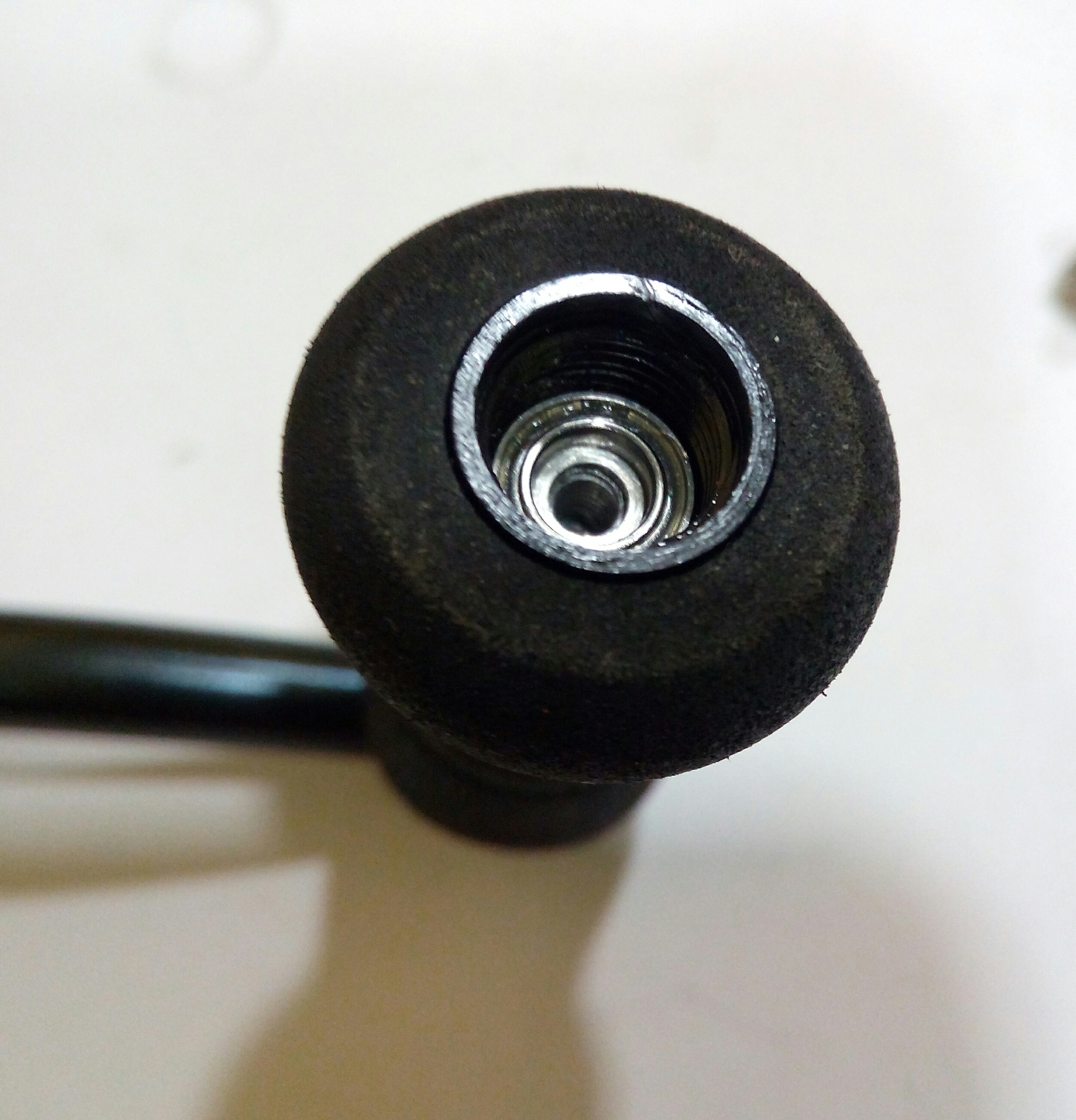

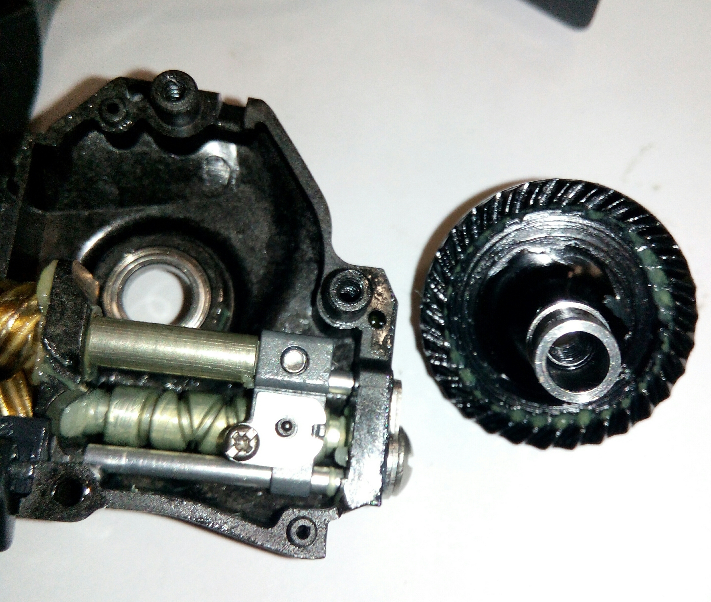

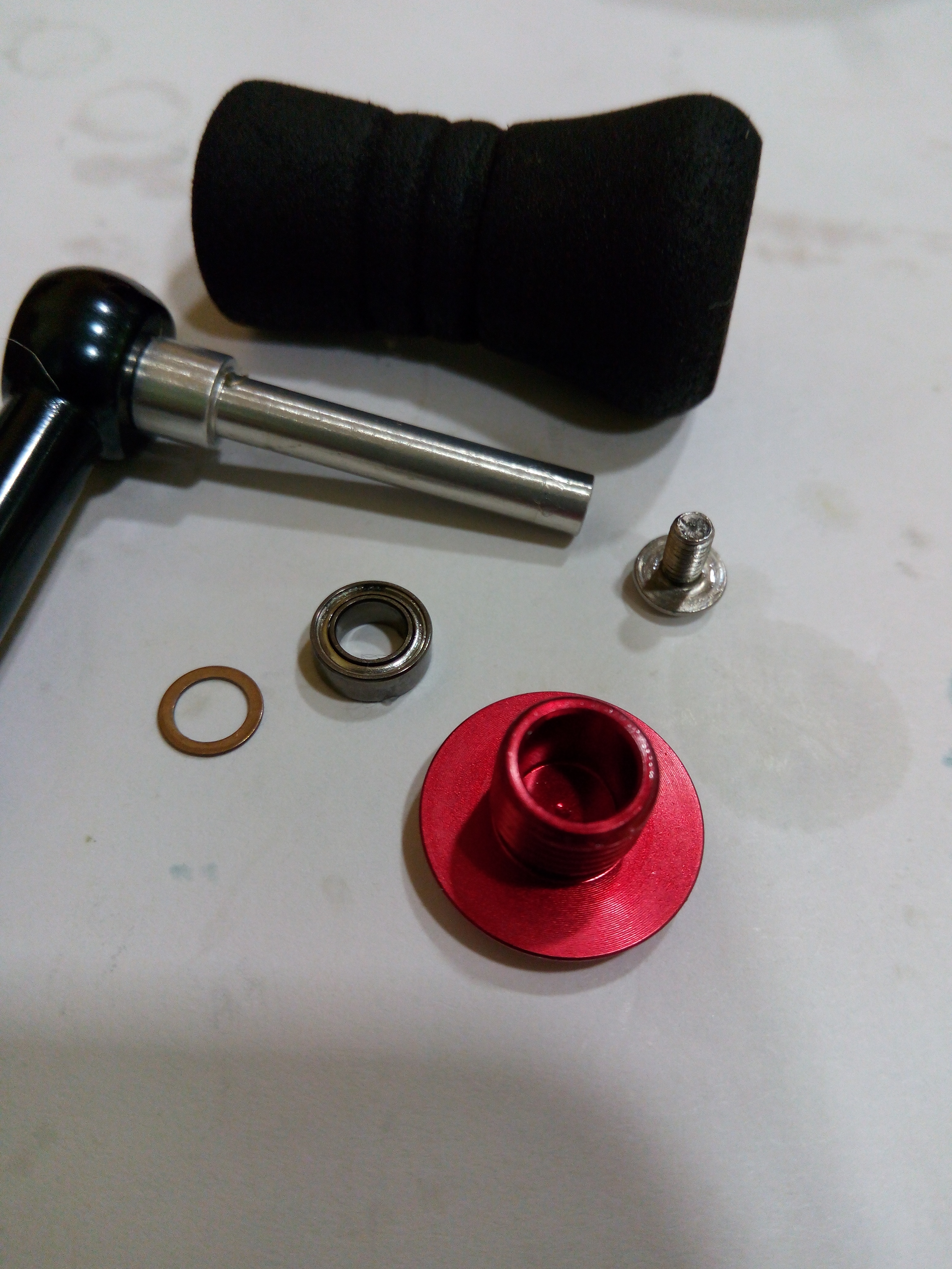

В кнобе в Страдиках с завода идут один подшипник спереди а с другой стороны ближе к рукоятке стоит пластиковая втулка. Но здесь стоит два подшипника, это говорит о том, что о катушке позаботились до меня Ролик лесоукладывателя крутится от дуновения ветра всё ухожено. Фрикцион смазан достаточно как и полагается. Одним словом, прия тно когда попадают в руки такие катушки за которыми следили и ухаживали ка положено. Отдельная благодарность Владу (vlad2002) за предоставления достойного экземпляра для детального осмотра!

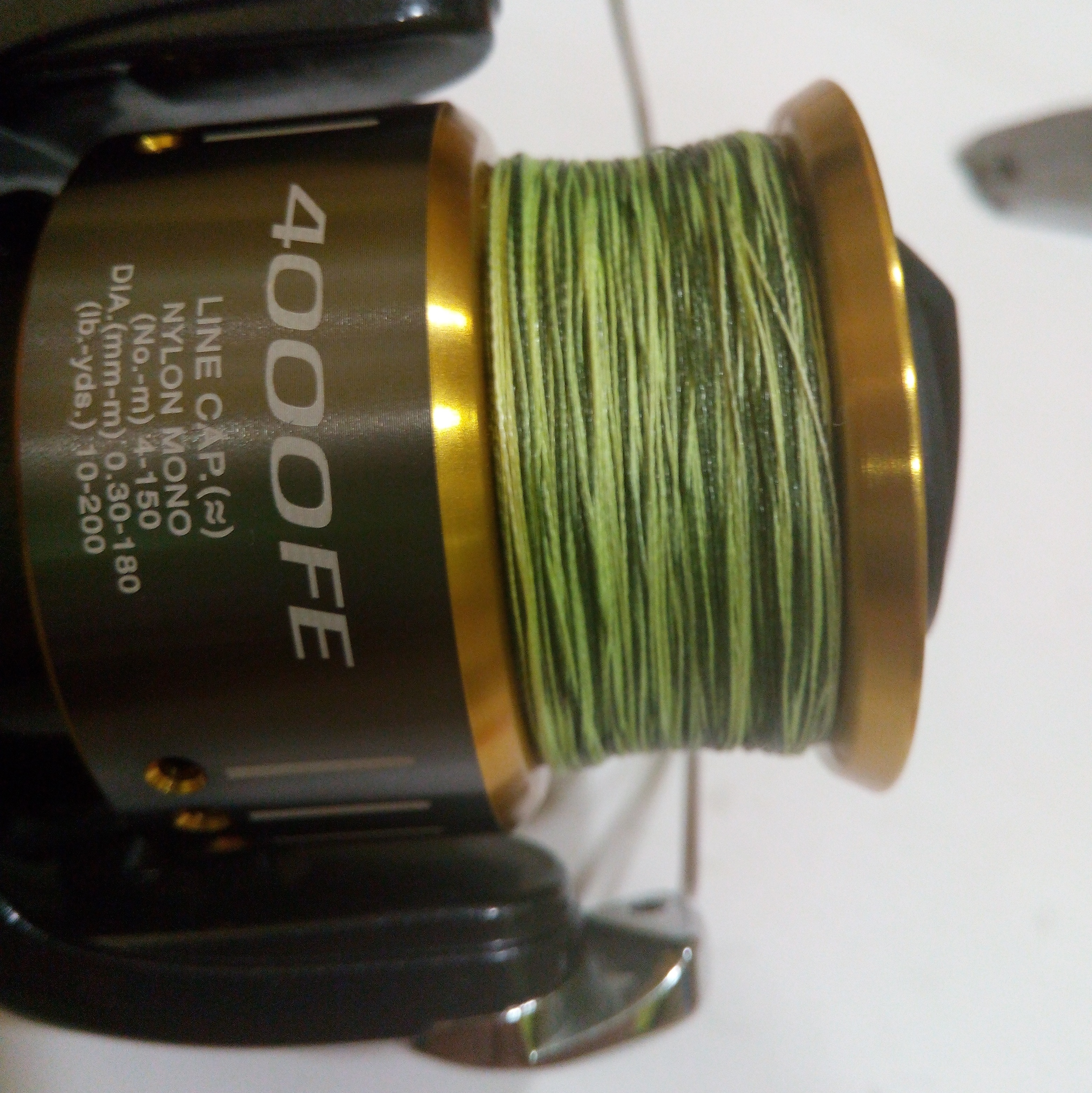

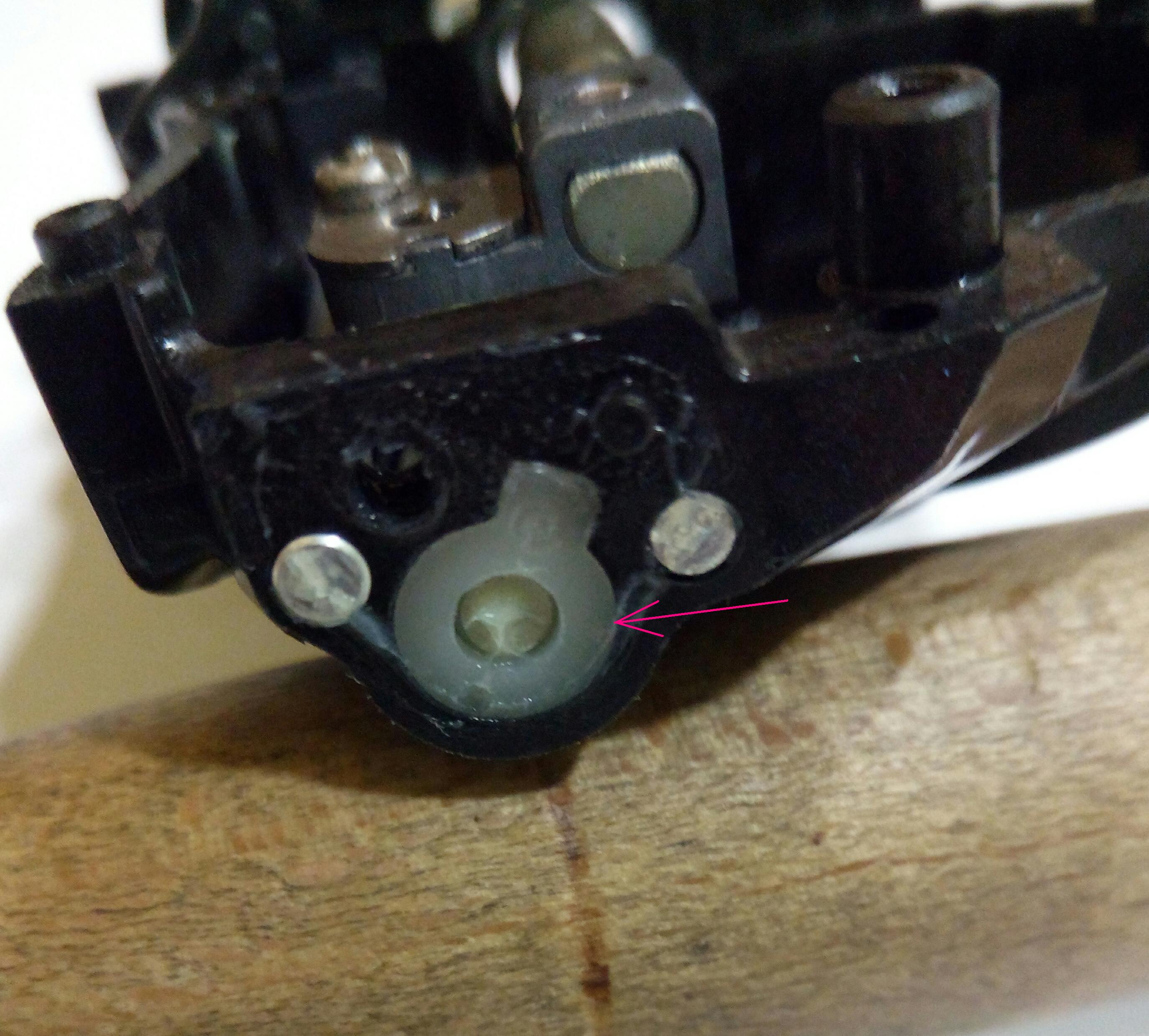

Вот и дошли руки до катушки Shimano Sedona-4000

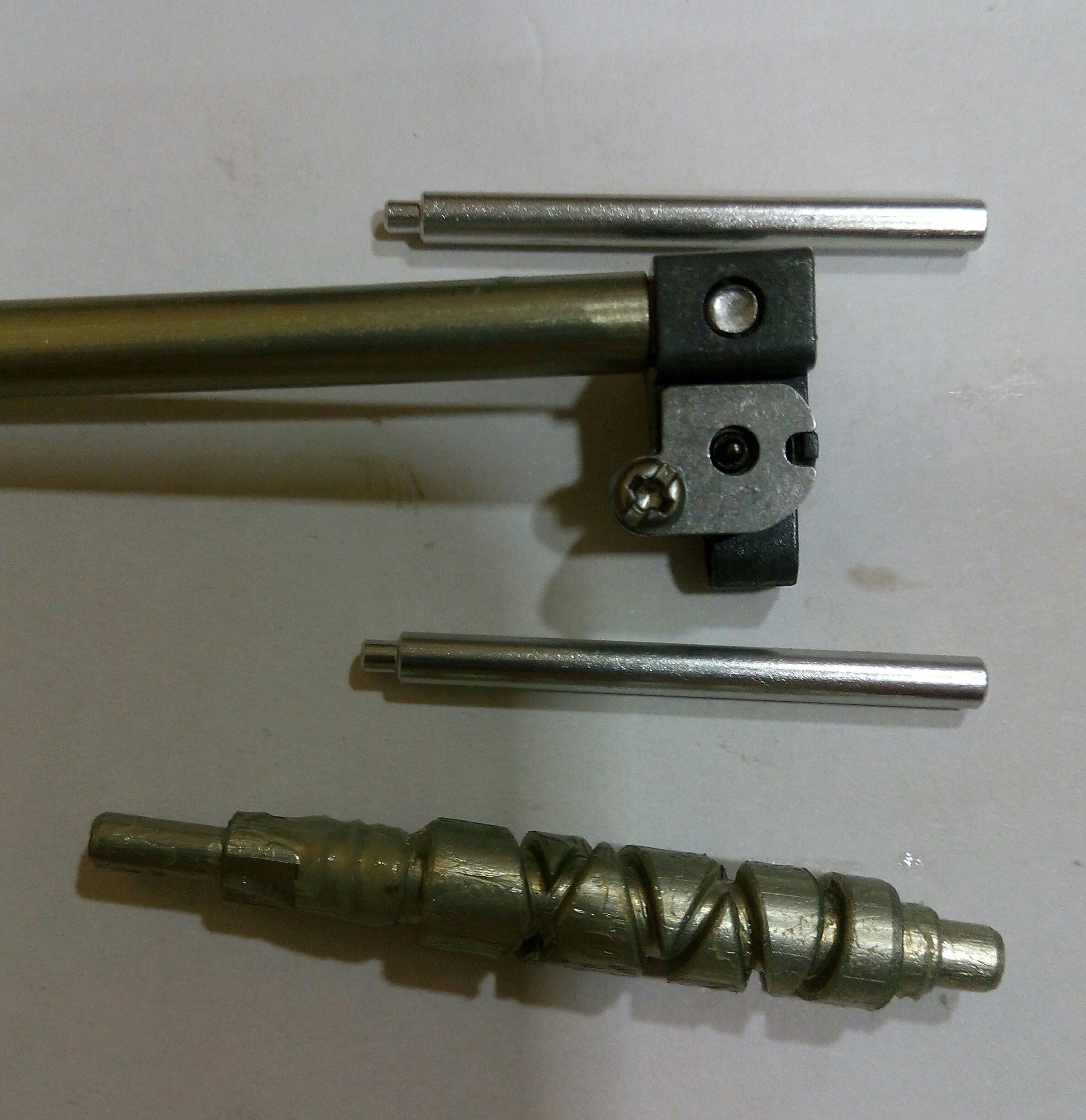

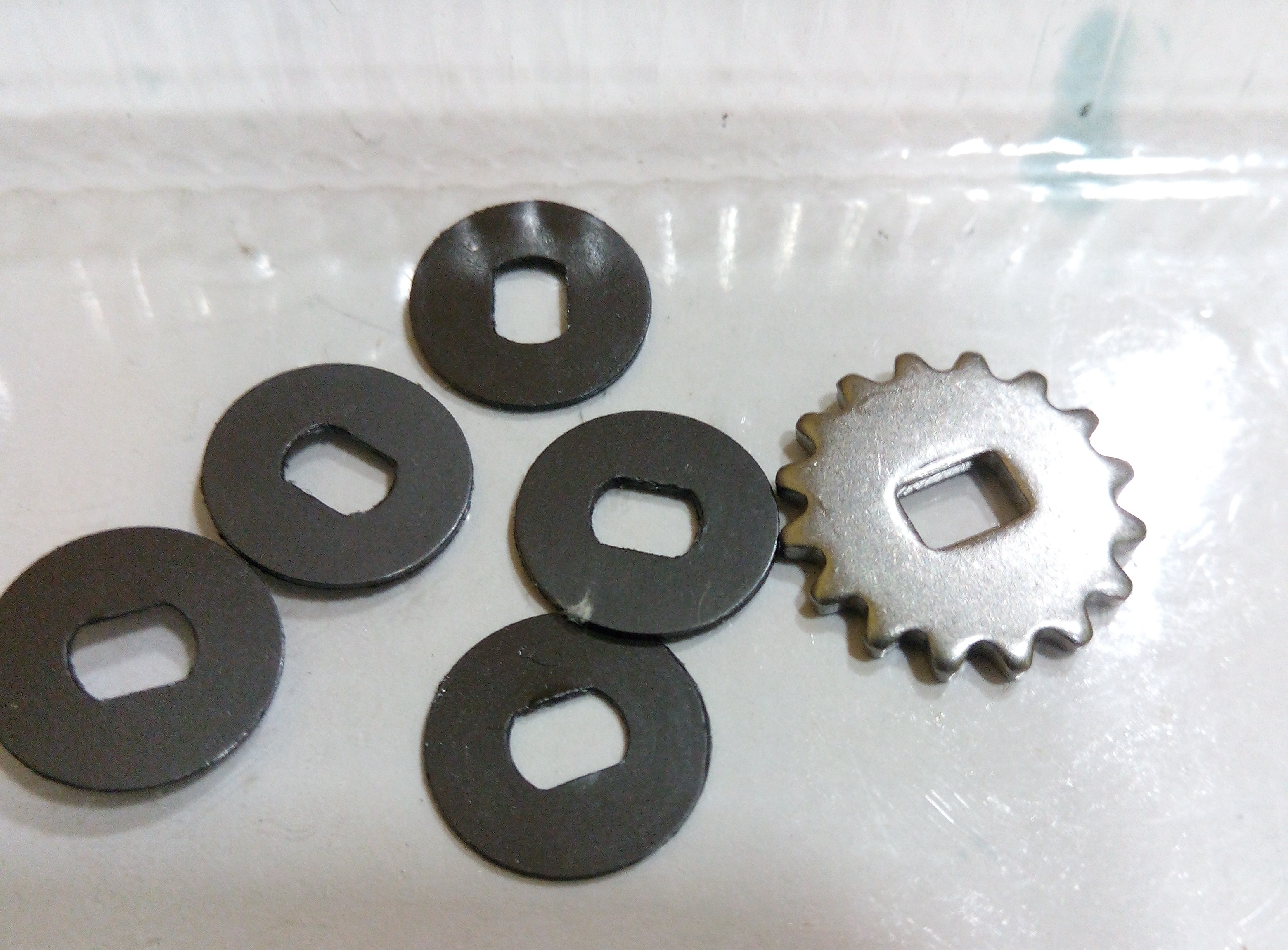

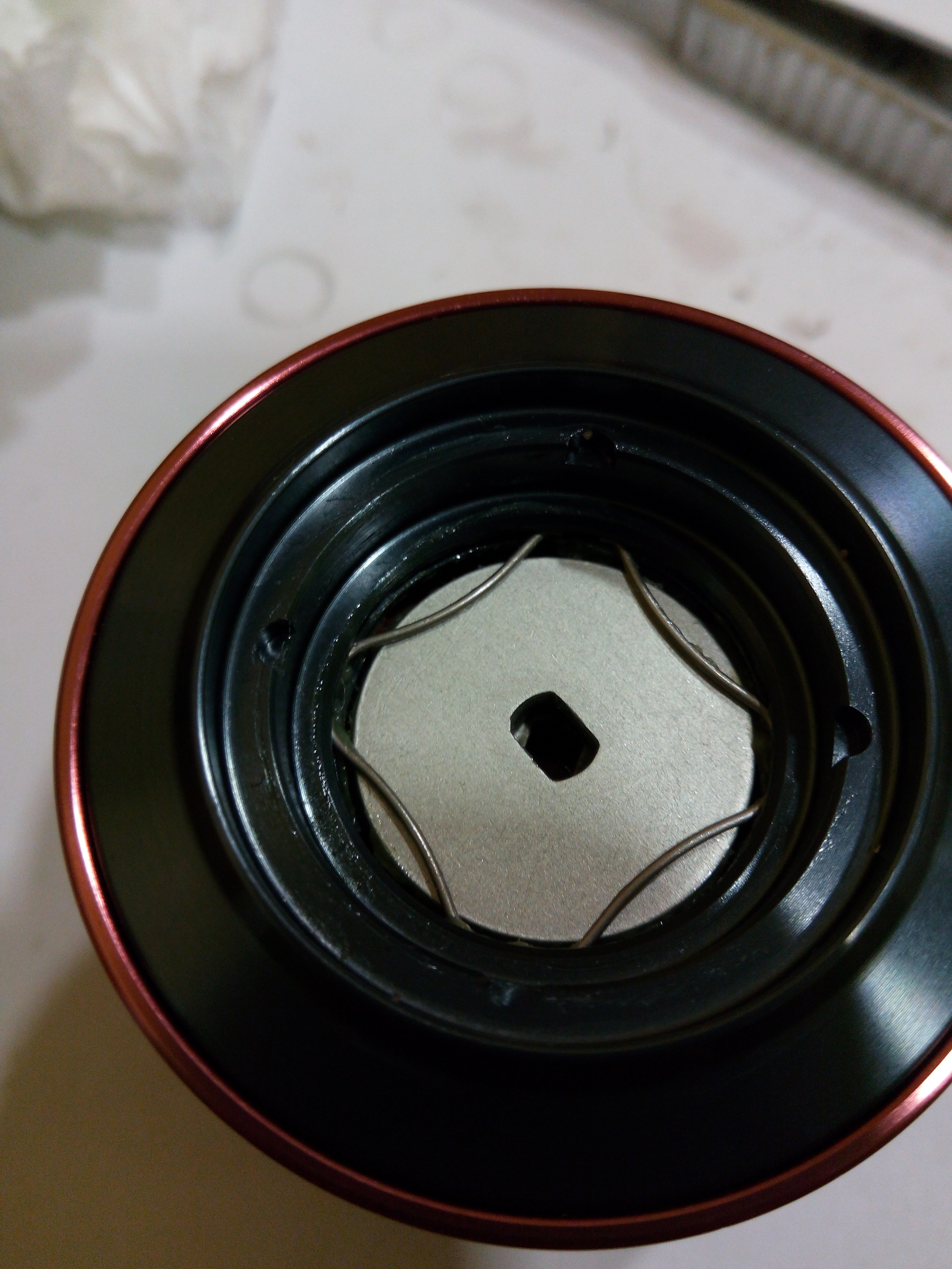

Катушка отработала один активный сезон по джигу с грузами 15-35гр. Были незначительные люфты на главной паре (я их убрал в процессе). Шток практически чистый. При вскрытии тоже ничего плохого не обнаружил, смазка не почернела, износа шестерёнок тоже, можно сказать нету Процесс смазки не фотографировал, в принципе Вы это уже видели
Хочу осветить другую проблему, и это касается не только данной катушки, а много именитых брендов делают такую ерунду Ведомая шестерня вращается на одном подшипнике и на одной втулке. И втулка стоит именно там, где самая большая нагрузка. При вращении рукоятки под нагрузкой (допустим большая рыба) ведущая шестерня давит вниз ведомую шестерню в районе где стоит втулка, таким образом со временем втулка вырабатывается и становится внутри овальная (мне уже не раз приходилось такое видеть) потом начинается рокот хруст и быстрый износ гл. пары Естественно я втулку заменил подшипником. А в общем катушка очень достойная. Сделано всё классно, каретка двигается по направляющей (это очень хорошо) правда ролик лесоукладывателя вращается на втулке, но правда металлической (заменить на подшипник не получится, таких в природе нету, да и не нужно, просто чаще смазывать и всё) Намотка шнура, как для бюджетки, вполне нормальная. Поигрался немножко с шайбами и вывел максимум который можно сделать.

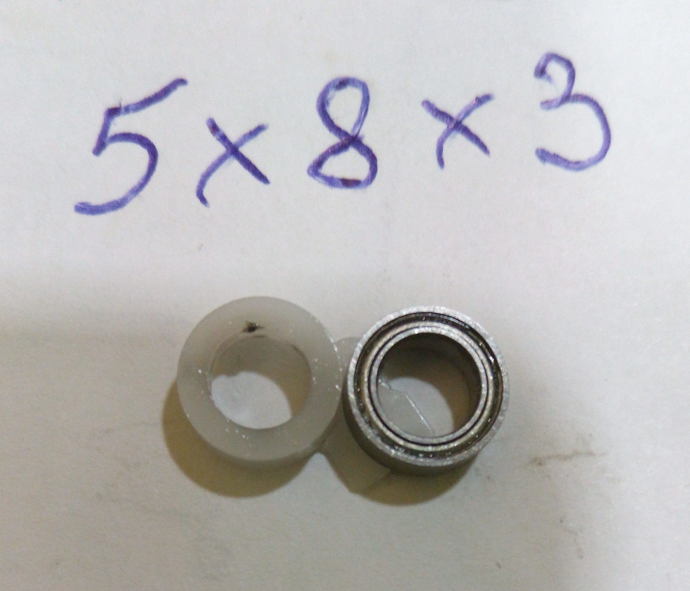

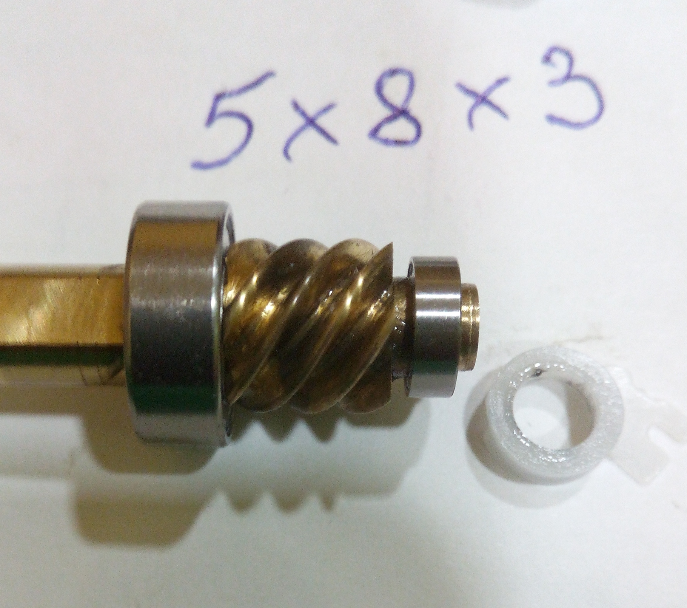

Получил вчера подшипник для Страдика о котором писал выше. Так как ТО катушки я уже сделал, то разбирать её опять не имеет смысла. А это и не нужно. Откручиваем заднюю декоративную крышку и видим там пластинку, которая держит две направляющих и собственно втулку бесконечника. Откручиваем её и видим белую втулку, извлекаем и ставим на её место подшипникСпасибо тем, кому интересно!
