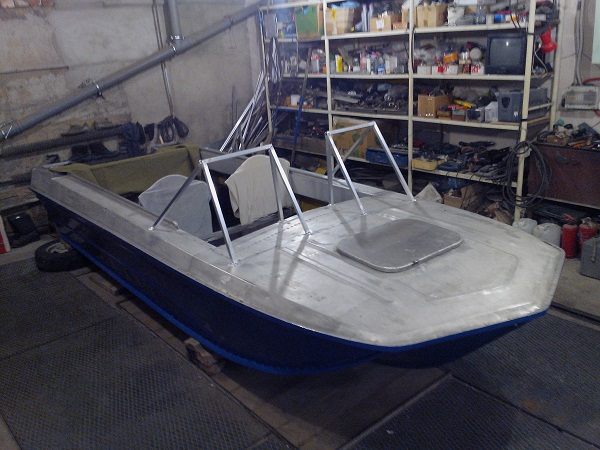

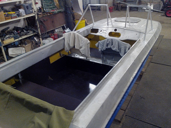

После того сколько я напрыгался на Ю-2 с этим килем, мне уже ничего не страшно, ампутация, да и всё, я вообще изначально о лыже думал, но не рискнул.

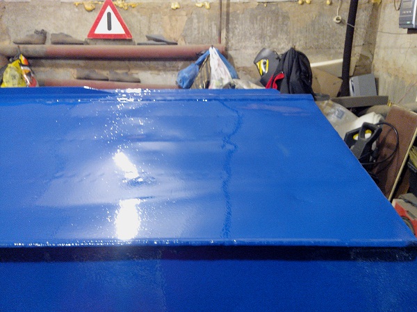

P.S. Гена, люк по твоему рецепту сготовлен, которому ты меня позапрошлой зимой научил.
