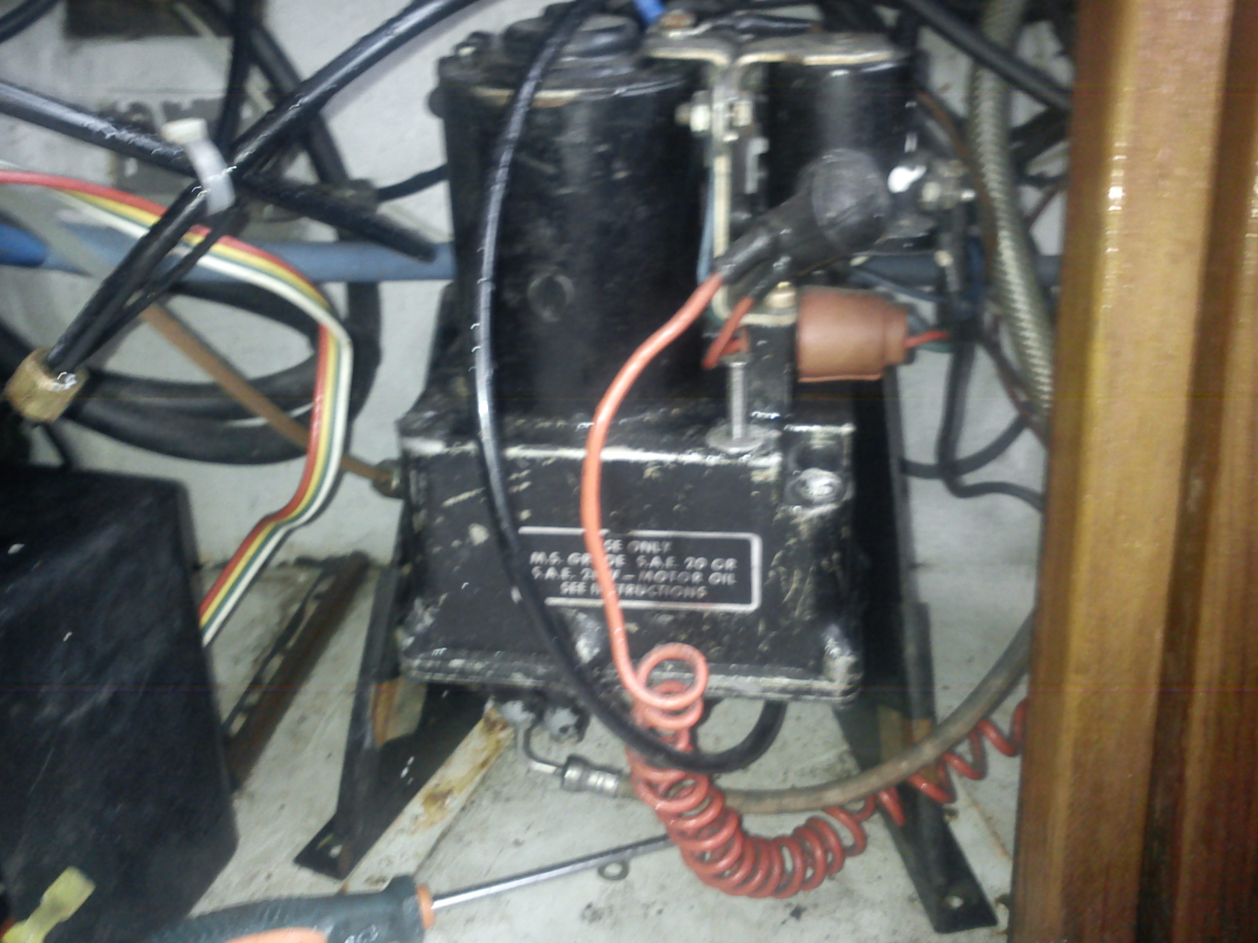

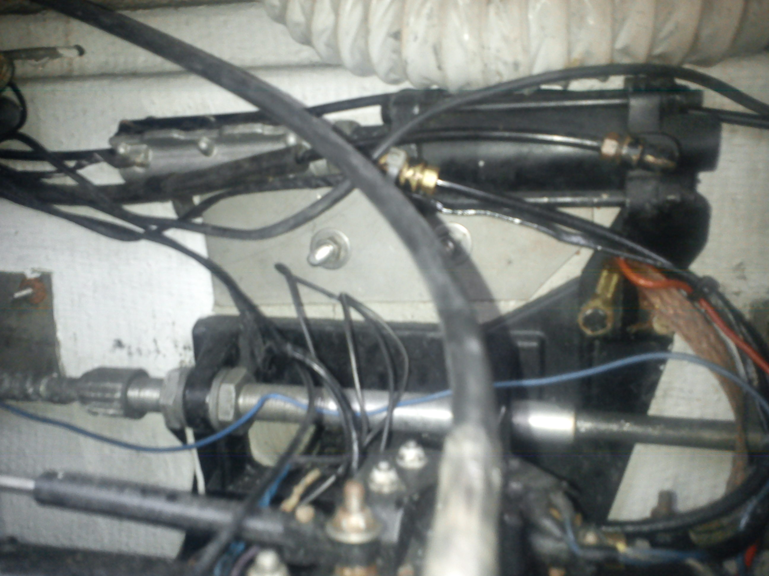

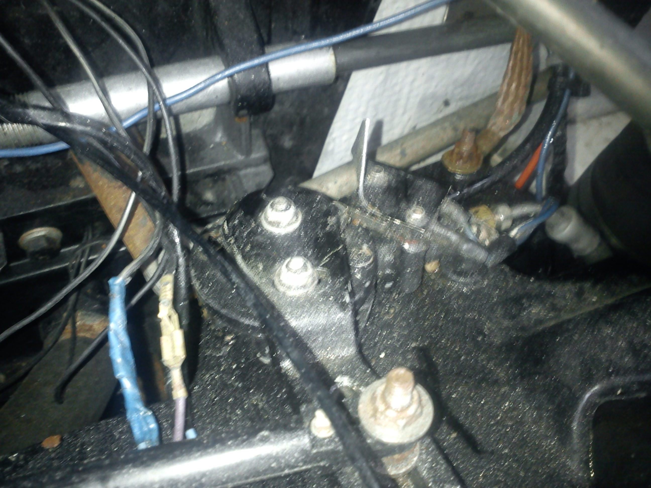

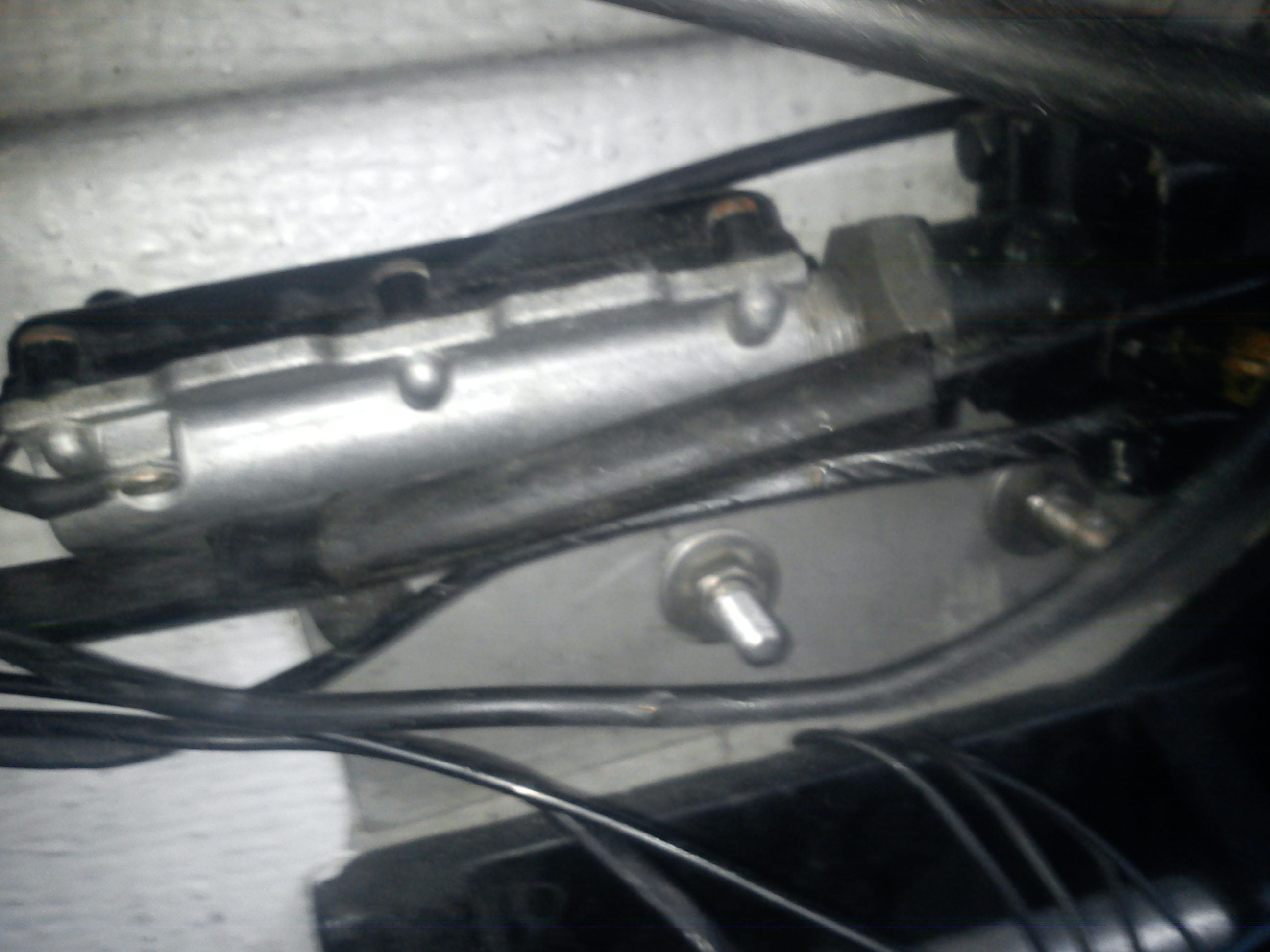

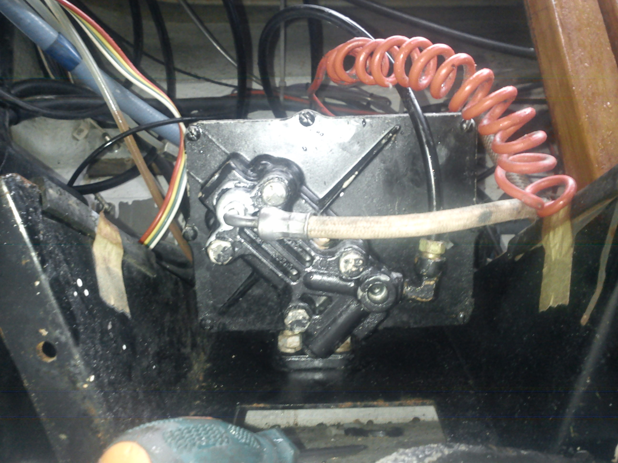

Сегодня с Поповичем и Максом немного попытались разобраться! Сфоткал некоторые узлы, завязанные с мотором трима и к которым поступает масло!
Я выкину фотки, а Попович объяснит непонятки!
1. Непонятная приблуда, находится в верху транца! С одной стороны подсоедены провода, с другой поступает масло.
2. Ещё одна хрень! Находится на моторе, завязана с тросами переключения передач, к ней тоже поступает масло!
3. Общий вид. В верху фото 1, внизу фото 2.
4. Мотор трима.
5. Мотор трима, вид снизу.

Симптомы таковы -
а) при поднятом триме, нога опускается сама, ок пяти минут, если ей помочь опускается быстрее.
б) при поджатии тримом, ногу можно удержать руками, если отпустить она плавно упадет. При этом не слышно что бы насос напрягался.
в) когда нога поджата ее можно поднять руками до крайнего верхнего положения, отпускаем и она быстро возвращается в исходное.
Кароче писец какой то, еще эти цацки непонятные.
Как трим связан с тросами передач?
Что за приблуда над транцем, и нафига ей провода, типа отсечка по давке?, дык не понятно почему в одном контуре
Мысля пришла,.. может на передаче все будет как положено?
