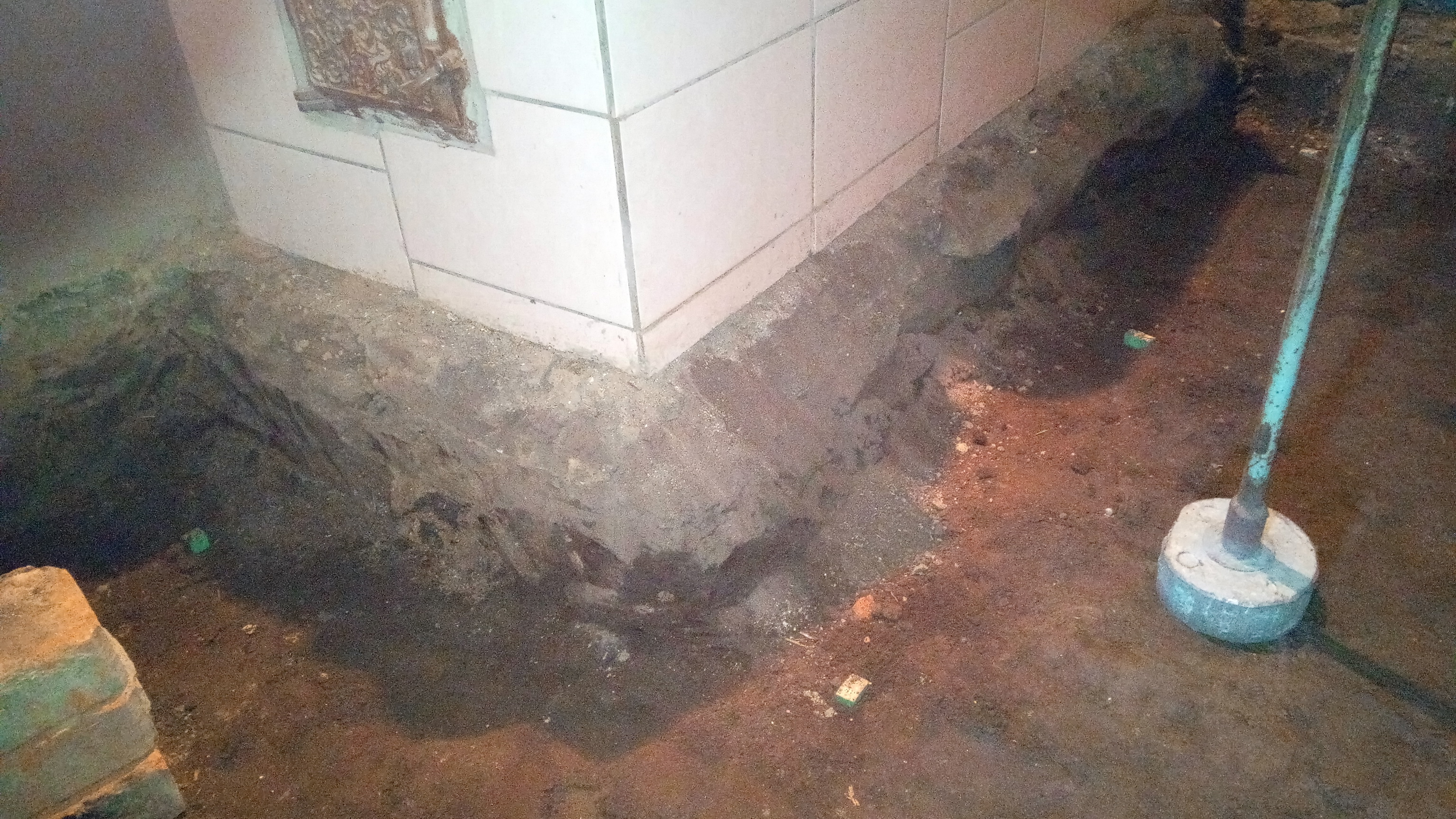

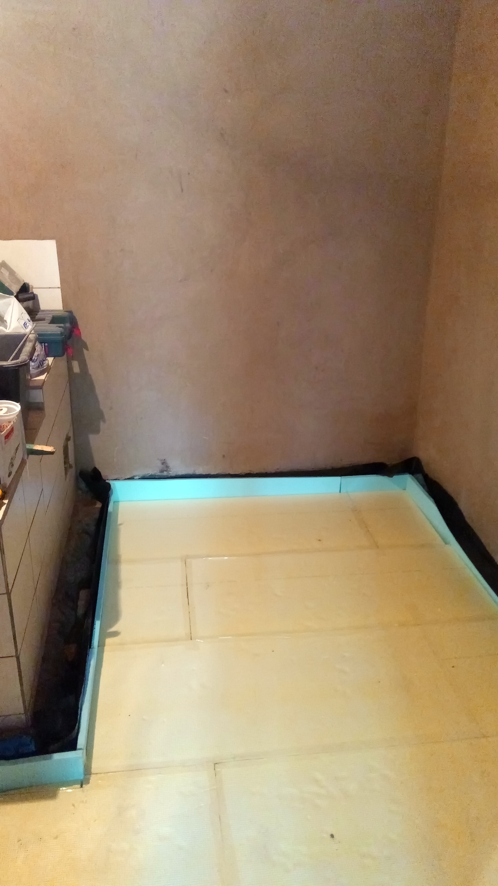

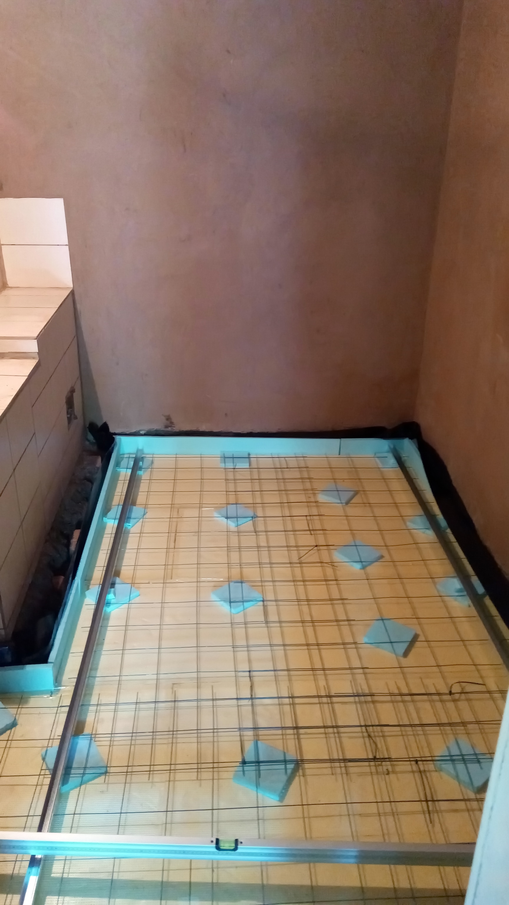

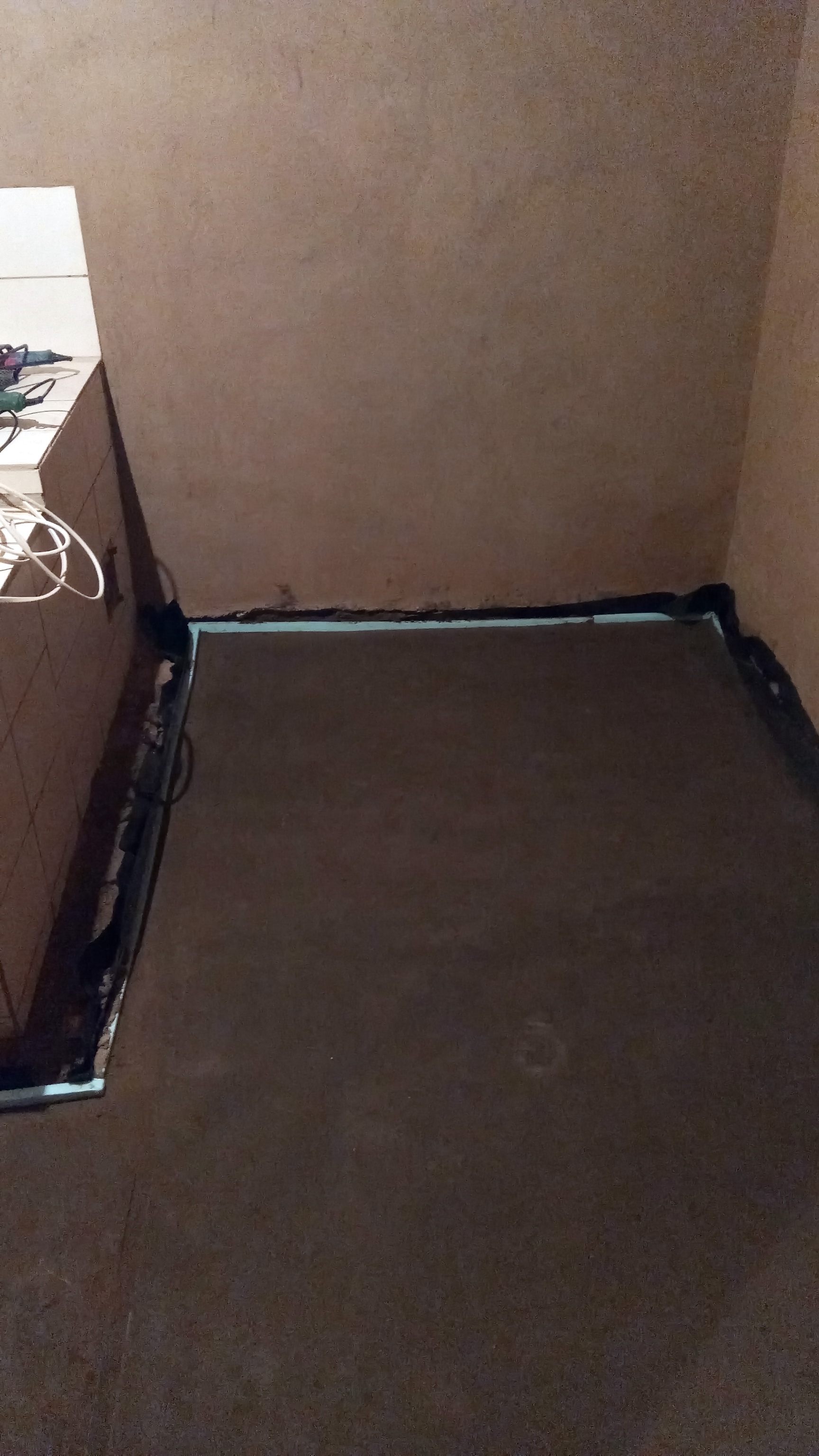

Пока немного времени есть наполню тему и поделюсь использованным мной вариантом пирога полов по грунту.
Возможно, пригодится кому то.
Мне очень помогла ссылка ANRI-72, и изучение тем на форуме.
Без них я бы сделал полы "как в интернетах" т.е. дороже и бестолковее (если верить строителям )
1. Отбор грунта на нужную глубину и трамбовка, вывод 0 уровня.
2. Застилаем грунт геотекстилем (нужен, чтобы при трамбовке последующего слоя щебня не перемешать его с грунтом).
3. Засыпка не менее 80 мм высотой (для предотвращения капиллярного подъёма влаги), трамбовка в 0.
4. Слой песка, выравнивается в 0, для предотвращения повреждения краями щебня последующего слоя плёнки и ЭППС.
5. Стелим плёнку плотностью 200 или выше ( многие профи считают этот слой лишним, так как ЭППС и без этого является гидроизоляцией,
но, я вспомнил анекдот про монашку, которая надевала презерватив на свечку , и решил пойти на доп траты.
6. Стелим ЭППС, я использовал украинский SYMMER 50 мм: удобный в работе и плотный.
Между стеной и будущей плитой пола проложили в качестве демпфера эппс 20 мм
(удобно строить конструкцию, не было желания возится с мягкой демпферной лентой).
ЭППС лёг плотно, но всё равно по стыкам между листами щели заклеили скотчем.
7. Сварная сетка в качестве арматуры, приподняли над полом на квадратики , нарезанные из ЭППС, удобно ходить и пол не повреждается.
8. Выставили маяки в уровень (на стяжку 80 мм). В машину с доставкой забыли положить маяки, пришлось искать замену.
Благо в сельском хозмаге были трёхметровые профиля УД (для монтажа гипса), они оказались хоть дороже, но весьма удобными.
9. Дальше практически полусухая стяжка (цементно-песчанка 1:3 + пластификатор) без фибры
(просто не было в наличие, забыл купить, но при армировании сеткой и такой толщине это , думаю, не критично).
10. Уход за стяжкой 4 дня , смачиваем и накрываем плёнкой ( летом), в холодную погоду можно обойтись и без плёнки.
Фото прилагаются.

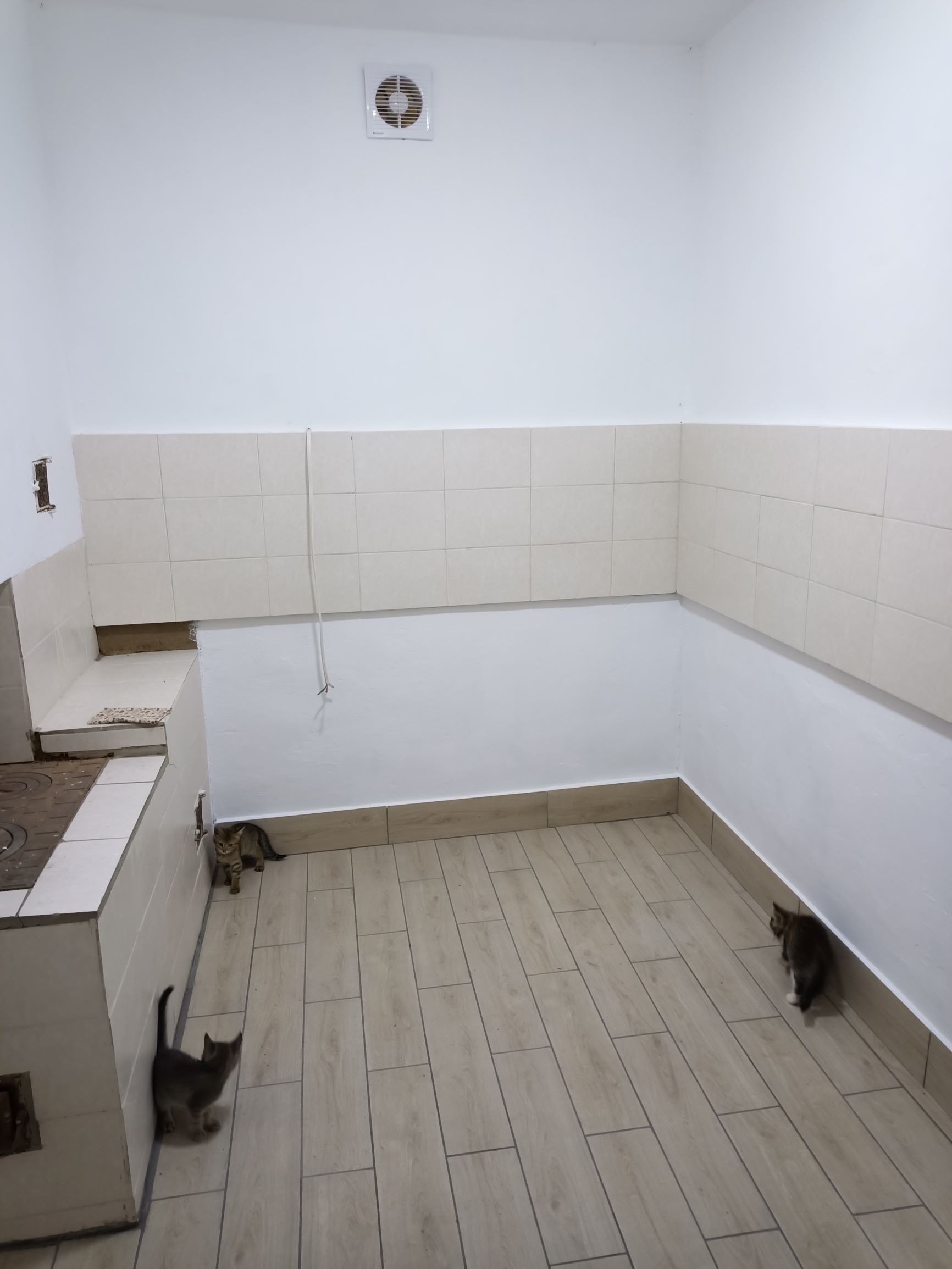

Весна в этом году была прохладная, печку приходилось подтапливать, так что покраску пришлось отложить до середины мая,
до приемлемых среднесуточных температур.
Покраска была валиком (мне было некогда заниматься, а пользоваться краскопультом местные не готовы ещё).
Печную комнату покрасили латексной паропроницаемой водоэмульсионкой SILTEK ( грунт по глине и три слоя, иногда даже четыре).
Через пару-тройку недель краска набрала крепости, моется приемлемо.
Припечную комнатушку и прихожую покрасили прибалтийской краской (была по акции, дешевле украинской).
Тоже паропроницаемая , без запаха, водоэмульсионка, два слоя почти везде хватило,
за три недели набрала приемлемую прочность, и если бы не глина на стенах... было бы супер )

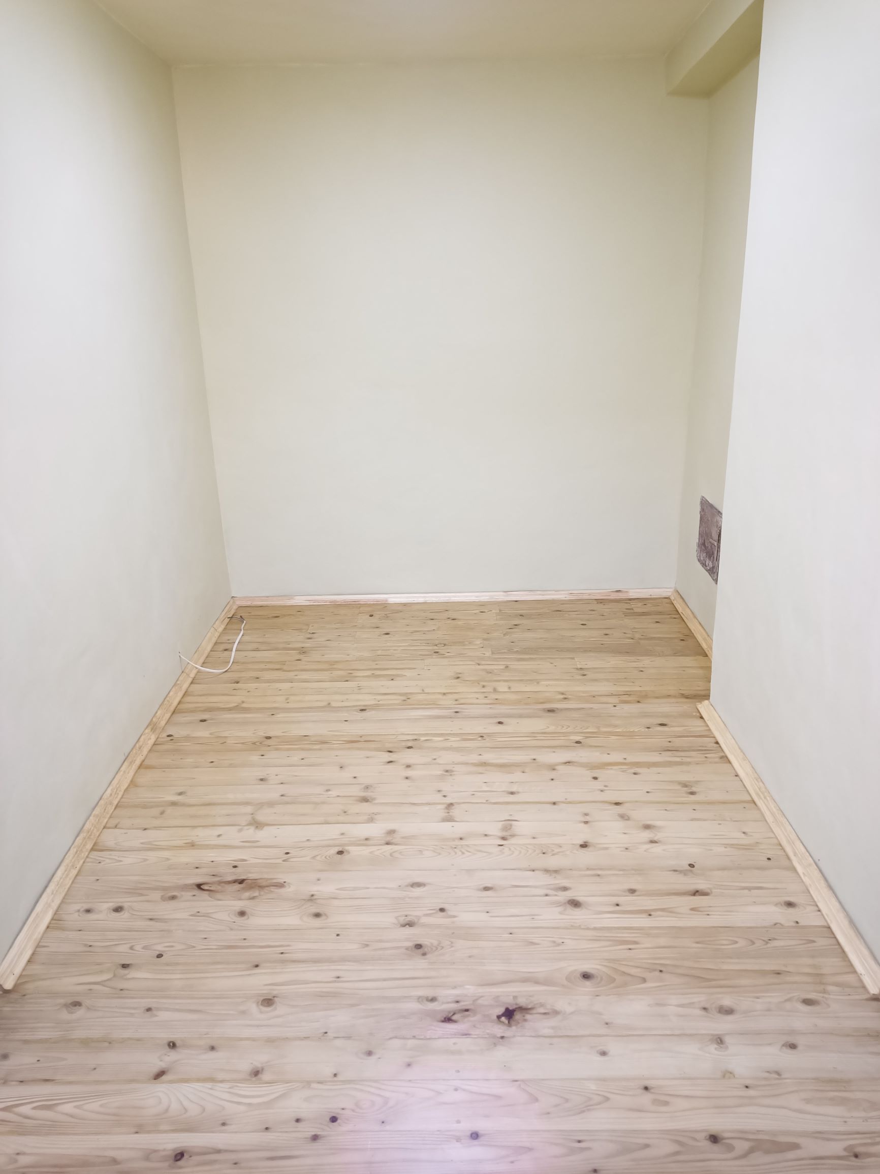

Ну что сказать из горького опыта "экостроительства":
- глина как основа для красок/побелок слишком малопрочная: там где штукатурка держит царапину, глина проминается , появляются сколы (
Вторую комнату тоже "экодомить" теперь придётся, но стены буду думать-считать : либо вагонка и масло, либо бамбуковые обои ...
неохота в дальнейшем постоянно подмазывать сколы на стенах.

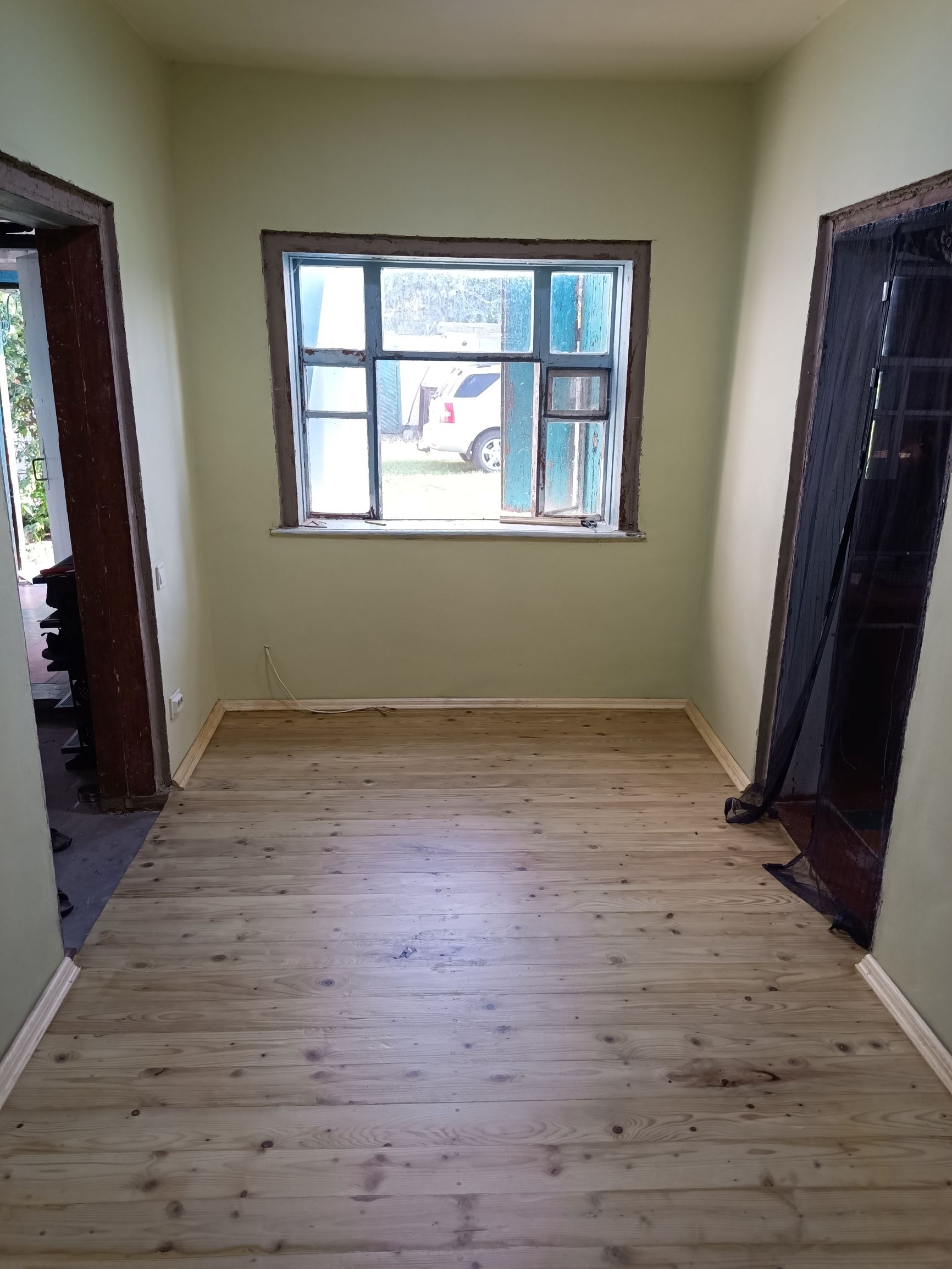

С полами в комнате получилось неплохо (спасибо ANRI-72 за идею) сосновая доска и лак на водной основе
(4-5 слоёв, с матовкой перед каждым последующим слоем).
Босиком ходить просто кайфово
Но из-за дикого весеннего подорожания дерева о какой то бюджетности подобного решения речи быть не может

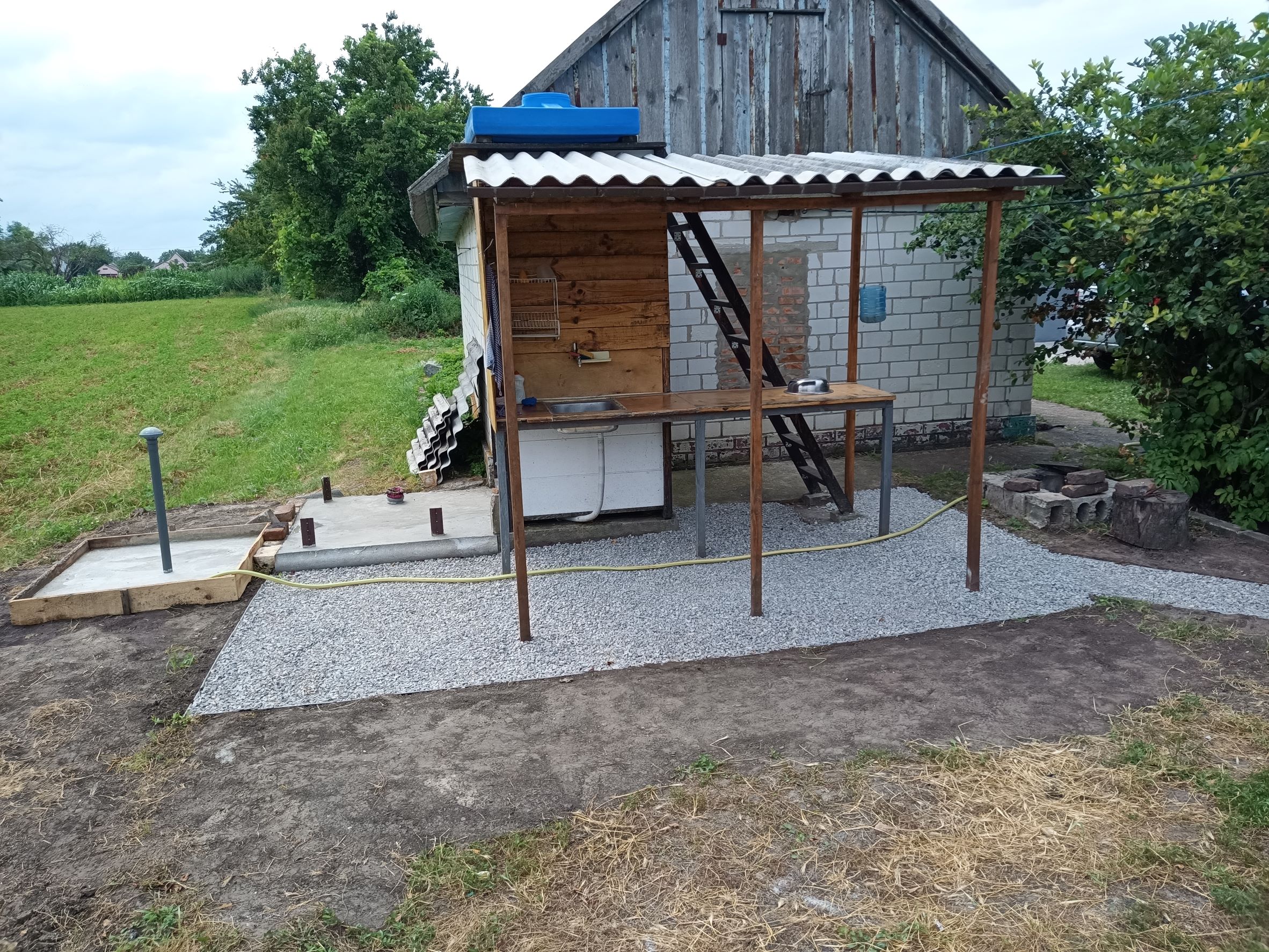

Небольшие удобняшки сельской жизни при благоустройстве двора ...
Как временное строение на улице есть летний душ и мойка (пристроен к зданию, которое в последствие нужно будет разбирать).
Септик тоже простейшая времянка (4 шины и гравий между ними)
В этом году решил добавить летний ватерклозет, поскольку друзья могут нагрянуть и с барышнями,
а барышням как то грустно становится в деревенском покосившемся потребнике с пауками )
Но за пару лет использования уличной мойки накопилось раздражение:
в дождь осенью грязь под ногами, летом весной трава , решено было окультурить.
Но лить стяжку или класть плитку нецелесообразно, так как через несколько лет это демонтировать придётся (если мне раньше эта развлекуха со стройкой не надоест ).
Поэтому как временное решение сделана площадка из щебня:
глубина на штык лопаты, трамбовка грунта, геотекстиль, по краям резаный шифер (если нужна эстетика,
то в эпике продаются симпатичные пластиковые ограничители), засыпано щебнем, утрамбовано.
Вода и грязь смываются вниз, под ногами комфортно, сорняки не прорастут (пока не набьётся достаточно грунта) ничего не раздражает, очень повысило качество жизни. =)
При демонтаже щебень будет извлечён, промыт и пущен в дело.
Жаль, до галечных пляжей далековато ехать ))), можно было бы заморочиться с симпатичными дорожками,
засыпкой над гибкими отмостками и полоской безсорняковости вдоль забора и где нужно)))
Назва:  душ.jpg
Переглядів: 225
Розмір:  1,13 МБ
AlexGrom (12.07.2021), Ярослав JK (09.07.2021)
а как босиком по этому ходить?

Типово Re: Глинобитная хата. Ремонт. Стены. Вопросы.
МотоКосой пробиваются на ура как бы деликатно не косил, бывает рука дрогнет.
Уже лет шесть на даче при входе щебень лежит , тоже думал временно, но пока чистый и травы нет.
