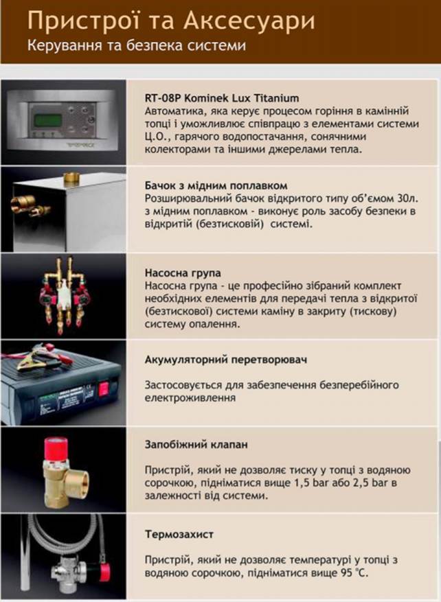

Типово Re: Отопление
А никто не видел , как к котлу газовому подключают параллельно твердотопливный на дровах ?
Решили затопить дровами .
Все трубочки в системе отопления не толстые , расчитаны на принудительную циркуляцию теплоносителя .
Электроэнергия есть , насосы работают , дрова разгораються .
И тут БАЦ . Фаза пропала . А дрова разгораються .
Температура котла доходит почти до 100 градусов цельсия . Вода вот-вот закипит.
Ваши действия ?
А там такая фигня бывает - механическая защита. В такой ситуации, при повышении температуры, срабатывает и заливает рубашку котла, правда воду тупо выливает под ноги... Но как аварийка - отрабатывает своё.

Допис від .Slime. Переглянути допис
При грамотном подключении твердотопливного котла есть 3 степени защиты: расширительный бачок открытого типа, слив излишков горячей воды в канализацию, подрывной клапан непосредственно на водяном контуре.
Если монтажники имеют знания по этому вопросу за пределами "мы й не таке робылы" и не криворукие, то исчезновение эл-ва не приводит к печальным последствиям.
Не реклама, но тут полно инфо: Lehma
Мне эти люди устанавливали. Лет так 8 назад.

Допис від Zhuzhik Переглянути допис
Плюс ИБП(аккумулятор+инвертор),плюс ведро с песком.
