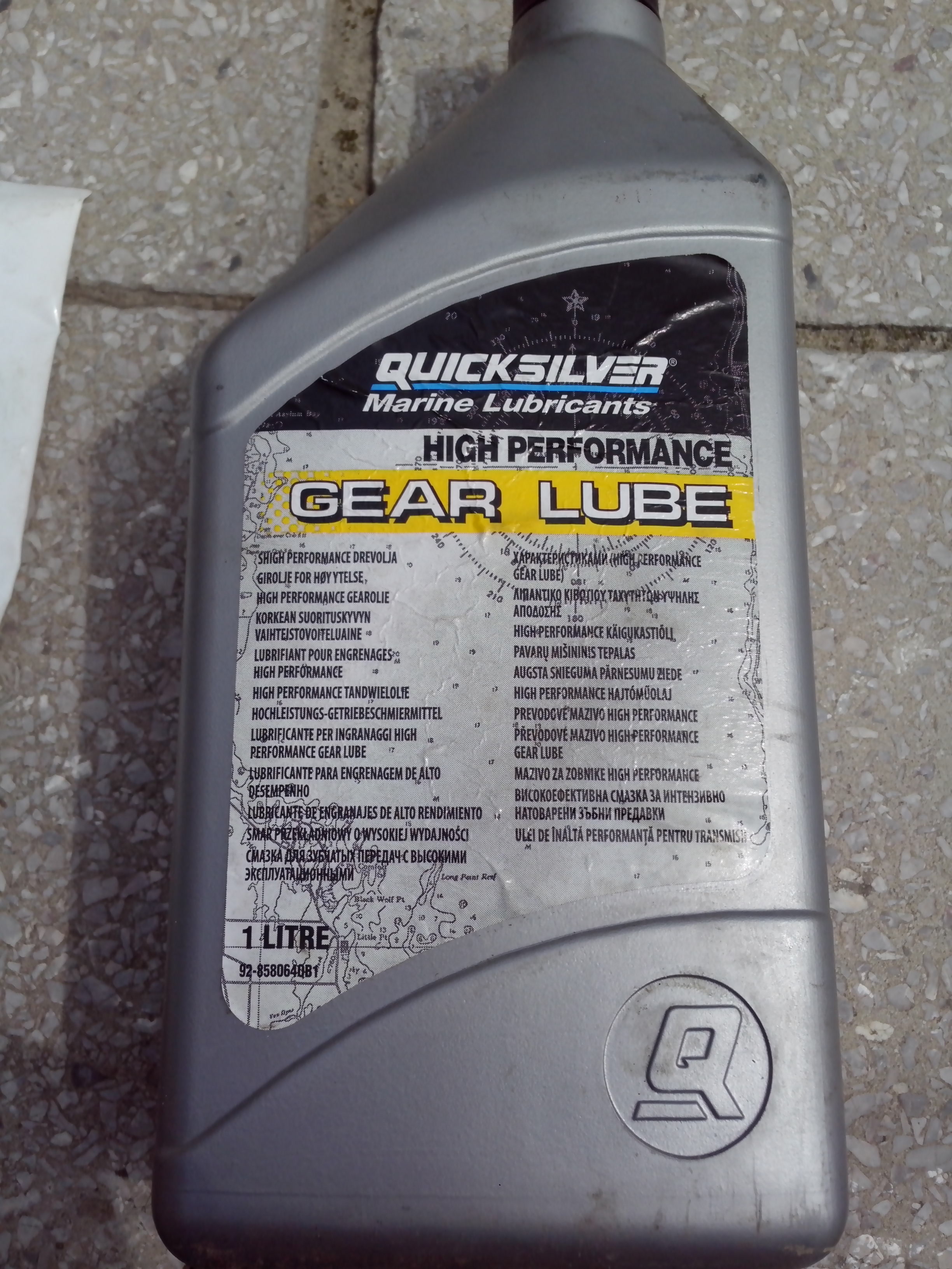

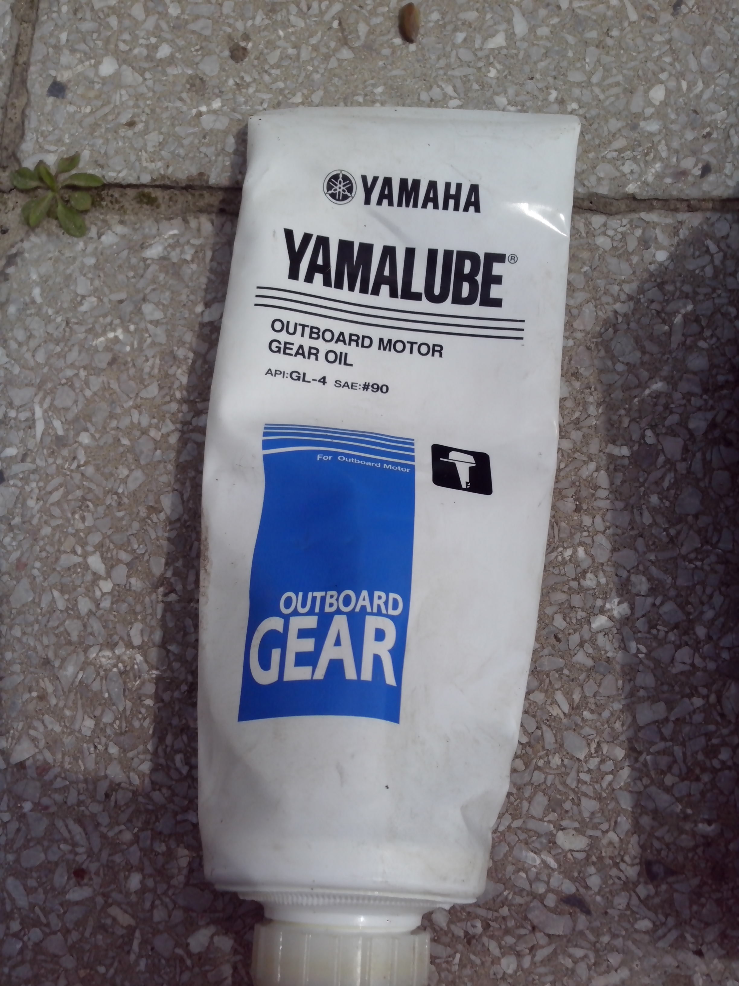

Други, такой вопрос. Осенью при консервации залил в редуктор своего мотора ямовское масло (фото1), но чего-то провтыкал с обьемом и масло из верхней пробки не полилось.. С таньгой был пипец, поэтому докупить и долить не получилось. Сегодня при раскопках своих запасов было обнаружено пол бутылки квиксильвера (фото2). Кто подскажет это масло для редуктора? И можна его долить в ямаховское или полностью менять?

Написано редукторное.
синтетику с минералкой не смешивают, могут образоваться сгустки и забить масляные каналы в моторе. В редукторе нечего забивать, но мыть его лишний раз в случай несовместимости тоже не особо думаю хочется.
Если масла одинакового происхождения (синтетика-синтетика, минералка-минералка) то можно мешать.
Попробуй смешай в пробочке, посмотри что бы получилась однородная жидкость без всяких взвесей, разслоений и т.п., только после этого пробуй.
Обратитель Вы хотя бы позавчера, я бы отдал вам, грамм триста у меня оставалось вчера отдал товарищу. Сам перешел на Мотюль.
По поводу смешивания я не стал рисковать, слил старое и залил новое.
У Ямалюб менеджеры хитрые, продают тюб с маслом 750 грамм ни туда ни сюда, а так из-за 50 грамм нада покупать новый тюбик.
Добавлено через 2 минуты
Попробуй смешай в пробочке, посмотри что бы получилась однородная жидкость, только после этого пробуй.
Масло же в редуктор, там нет масляных каналов в моторе.
Sedobor (27.04.2015)
Где то было в остатках мерковское
